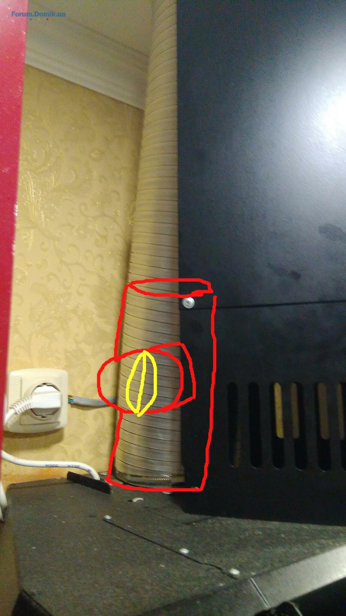

Но есть уточняющий вопрос! На видео доп канал установлен вверху возле выхода в вент канал. Будет ли работать такая схема, если тройник с обратным клапаном установить сразу на выходе (над) кухонной вытяжки?
Т.е. стоит вытяжка, с которой воздуховод в виде гофры уходит в подвесной потолок, внутри которого выходит в вент канал. Т.е. добраться до самого вент канала можно только разломав потолок. Доступна только часть канала в виде металлической гофрированной трубы над вытяжкой!..
Цитата "ViktorTim":думаю, если вы нарисуете на бумажке и выложите, сказать что-то дельное будет легче

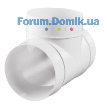

Ну идея в том, что бы обрезать снизу часть гофры, вставить туда пластиковый тройник

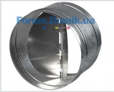

сбоку в тройник воткнуть обратный клапан
Схематически примерно так:
