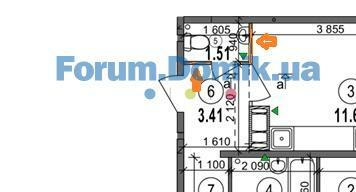

а кто знает , стены санузлов (те что по 80мм) можно переносить?

Цитата "littleape":а кто знает , стены санузлов (те что по 8мм) можно переносить?
На сколько я знаю нет, тем более они обещают гидроизоляцию.

Цитата "littleape":а кто знает , стены санузлов (те что по 80мм) можно переносить?
Ничего, где есть бетон, сносить нельзя! Бетонные плиты не режутся... Сносить можно только гипсокартон.
Бетонные стены не что трогать нельзя - даже когда вы делаете проводку то панель штробить можно только вертикально, а не горизонтально!!! При толщине панели 16 см если допустим штробить на глубину 2 см - то это практически 12% стены, а если по несущей стене с двух сторон пройдут горизонтально штробы (в разных комнатах) - это уже минус 4 см, или 25% толщины стены. Так что не слушайте "мастеров", которые готовы будут резать плиты вдоль и поперер, если не хотите подвергать опасности себя и других, и чтобы потом в случае чего можно было нормально продать квартиру.
Вы считаете, что "бетонные" = "несущие"? Мне говорили, что несущие у нас в доме те, что толщиной 16 см. а те, которые толщиной 8 см - просто перегородки, не несущие.
Все, что с бетона, без согласования трогать нельзя. Гипсокартон - пожалуйста.
В панельном доме есть стены каркасные, 16 см,а есть перегородочные.
Из чего сделаны перегородочные не имеет значение, будь то гипсокартон кирпич или железобетон.
Каркас дома никаким изменениям не подлежит.Перегородочные можно менять, предварительно убедившись , что они не несут никаких опорных функций для перекрытий.
В панелях перекрытий также нельзя производить никаких расслаблений в виде штроб и ниш.
Электропроводка в таких домах проводится поверхностным монтажем кабеля, с дальнейшим оштукатуриванием стен или облицовкой гипсокартонными плитами.
Так же это касается и прокладки магистралей для кондиционеров, водообеспечения и водоотводящей системы(канализации).
Уважаемые соседи, прежде чем принимать решение о каких либо нарушении конструкций здания, пожалуйста обратитесь за советом к настоящим специалистам или к знающим мастерам, каковыми не всегда являются ваши строители.
Только в этом случае ваш ремонт не принесет вред другим жителям нашего с вами дома.

Цитата "GanCactus":
...Перегородочные можно менять, предварительно убедившись , что они не несут никаких опорных функций для перекрытий...
подскажите, как правильно это сделать (предварительно убедиться)? интересует стена маленького сан.узла. Тут выше писали, что строители правду не скажут. Тогда кого спрашивать? С кем нужно согласовывать?
