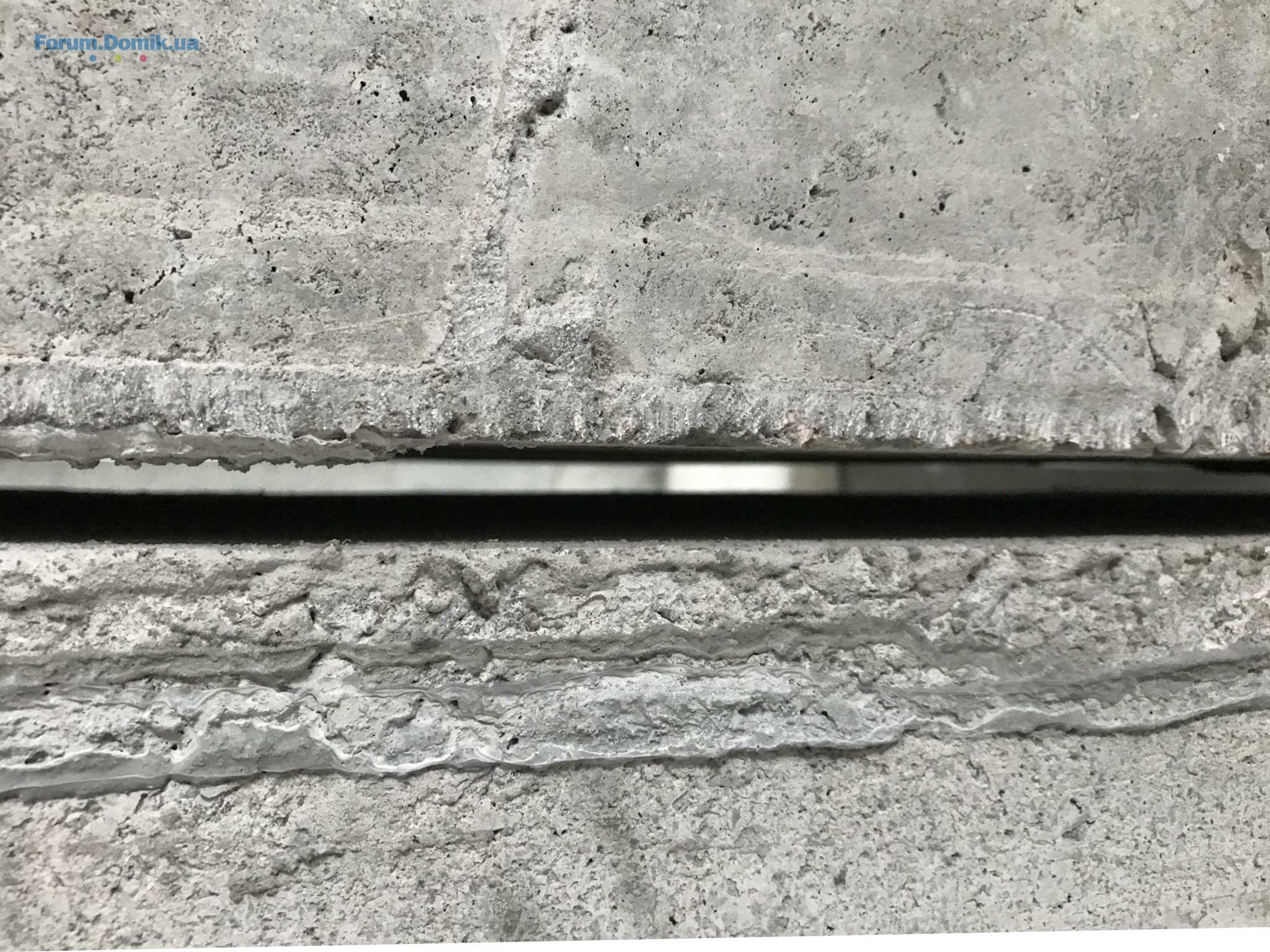

Цитата "scarchik":
Мне кажется что врятли во всех квартирах есть недочеты, особенно учитывая что стены голые. Я когда был то сразу смотрел на окна, батареи, стяжку и вроде бы все нормально. Возможно у кого то есть претензии к квартире? Поделитесь, возможно на что стоит обратить внимание?
У меня в стене на кухне две сквозные дырки и между блоками отверстие такое, что видно квартиру соседей. Это все на одной стене. Надеюсь, это все заделают.
У меня то же самое, думаю если они до сих пор не заделали эти щели, то и заделывать не собираются. Может у кого-то ещё есть та же проблема???

Если взять обикновенную свечу , зажечь её , а потом повести по наружным стенам , видно что сквозите. Значит кладка блоков плохая и это проблема . В 3 мм шель раствор втолкнуть трудно!

Цитата "Vladimir M":Если взять обикновенную свечу , зажечь её , а потом повести по наружным стенам , видно что сквозите. Значит кладка блоков плохая и это проблема . В 3 мм шель раствор втолкнуть трудно!
Пеной могли задуть, но...
Еще щели под потолком есть в деформационных швах, к тому же и на улицу.
Кладка блоков в первом доме действительно была местами халтурной.
Vladimir M
VM
14
26 ноября 2017
23 апр 2018 07:32
Я как раз информирую о втором доме. Смотрел я и специалист щелей много и это щели на улицу!
Я думаю, что это нужно озвучивать как замечание до подписания акта, а заделают или нет - это уже вопрос второй. Естественно, если откажутся заделывать никто из-за этого не будет затягивать подписание акта. Это моё мнение.

Vladimir M

Молчать точно не надо, надо сбрасывать информацию с критикой в социальные сети ! Народ должен знать как холтурят в строительстве известные бренды!
