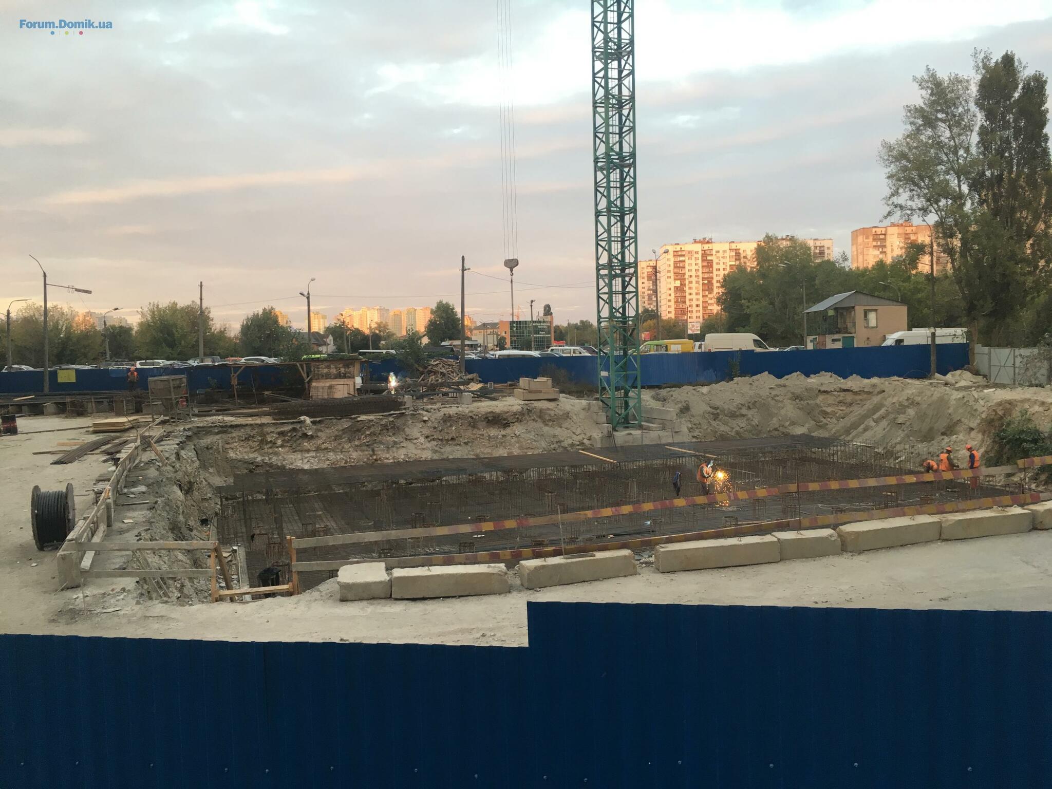

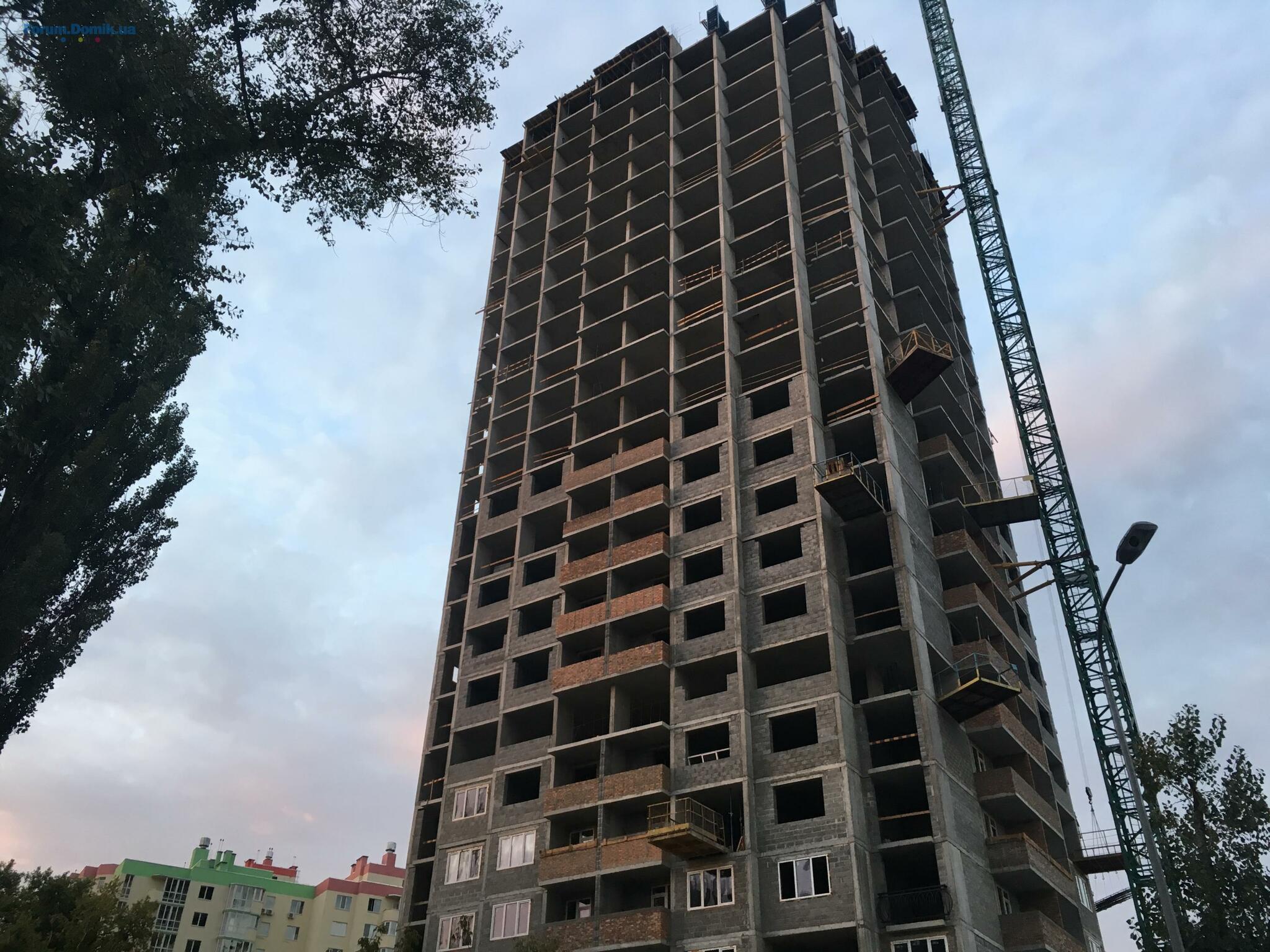

Вечер добрый

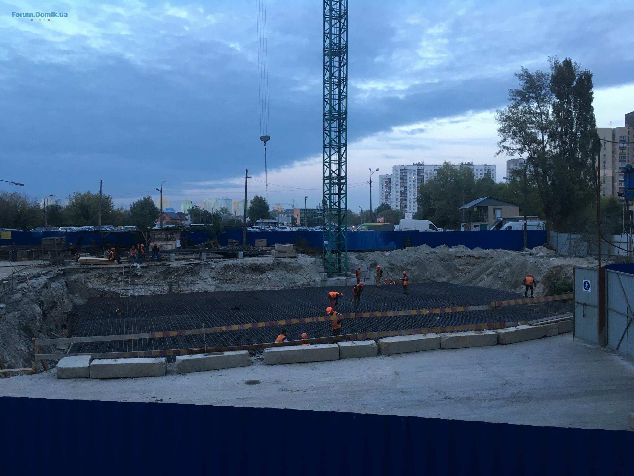

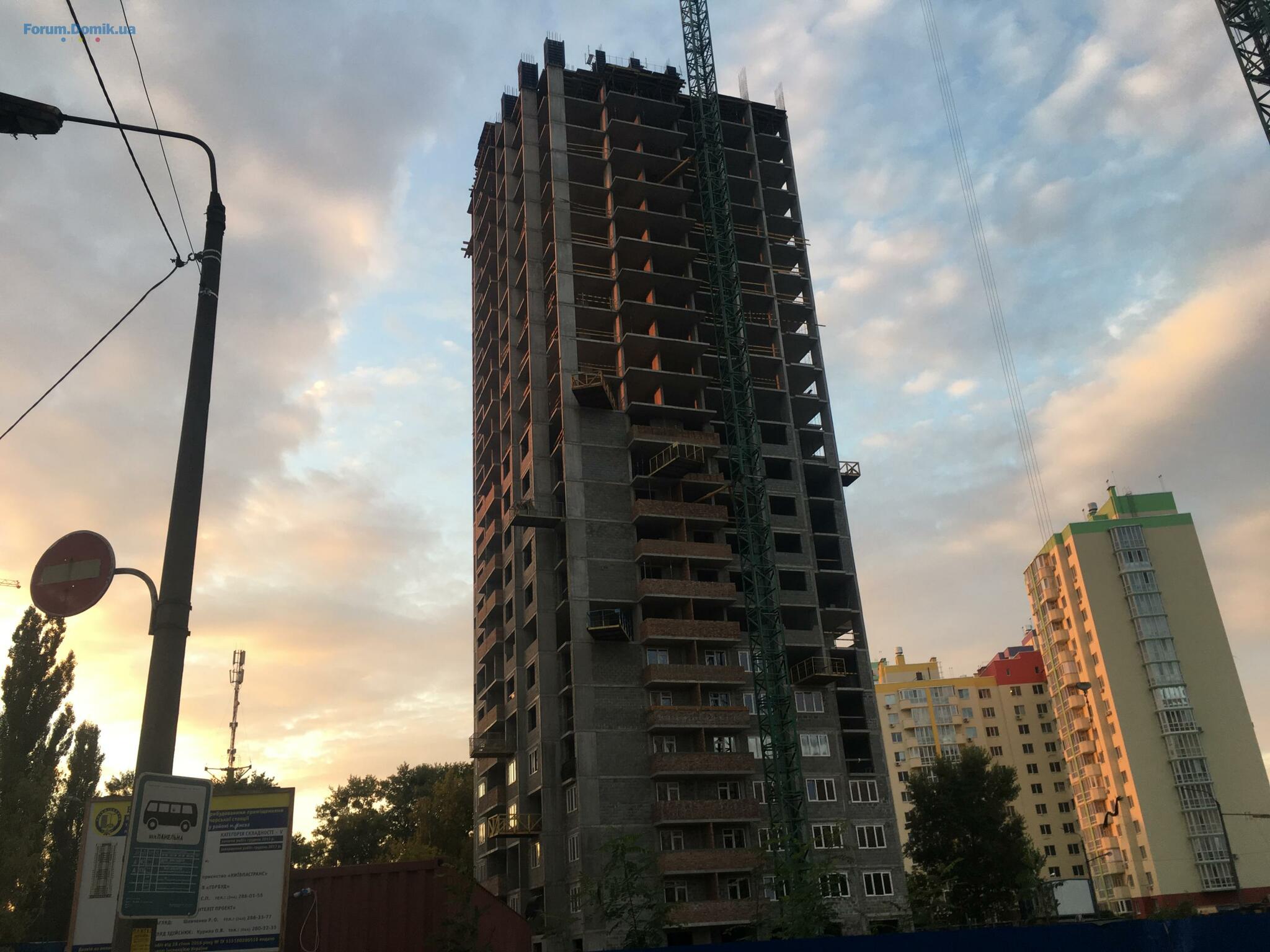

Днем заезжал из любопытства и не зря.Второй дом продолжают готовить к заливке фундамента.(основа)
После окончания работы по первому дому литейщики фундамента перейдут на второй дом.Предположительно дней 10 дом №1 закончат и преступят к работе облицовщики.

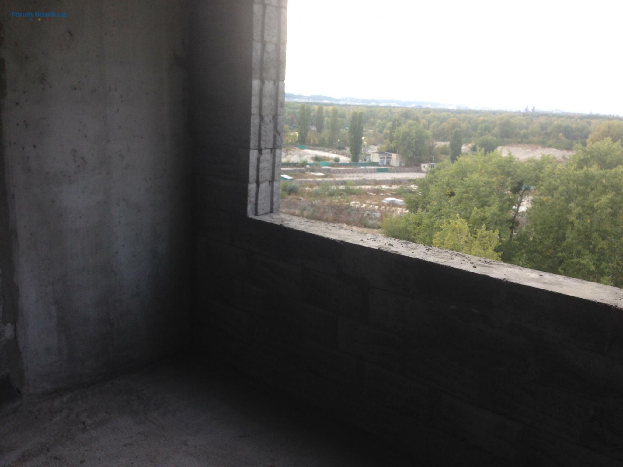

С первого по пятнадцатый этаж квартиры готовы.

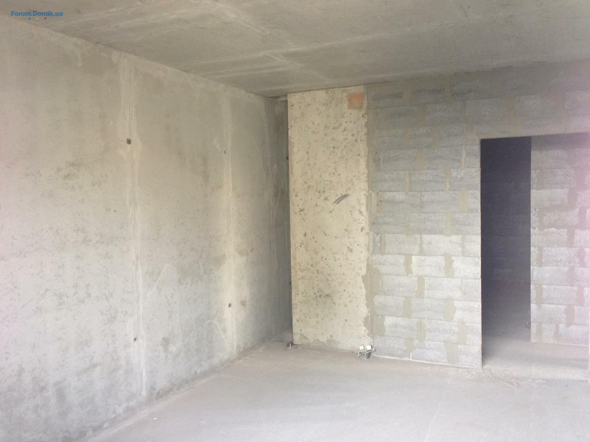

Правда строители продолжают халтурить.
Между монолитом и силикатным кирпичом(стенка) видны сквозные щели,утеплитель с улицы это все закроет, а внутри нужны будут серьезные штукатурные работы.
В целом остался доволен.Пустых бутылок по лестничному пролету не увидел и пьяных строителей не заметил.

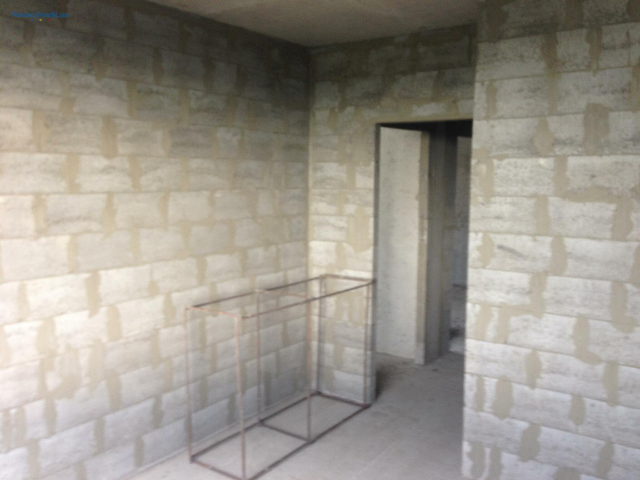

Кстати, межкомнатные перегородки в первом доме - керамзитбетонные блоки, а не гипсовые плиты как заявлено в описании (может кому интересно).

Если есть желание, давайте встретимся когда заложат 1й домик полностью.Сквозное отверстие в стене это не шутки,если не заложат , пальцем ткнём,,,

Надо поставить в известность тех. Надзор

Надо поставить в известность тех. Надзор[/quote]
на прошлой неделе, если быть точнее, в среду, звонили в тех. надзор, как раз же по поводу щелей
сегодня заехали на стройку, посмотреть, ничего не изменилось
завтра снова буду звонить

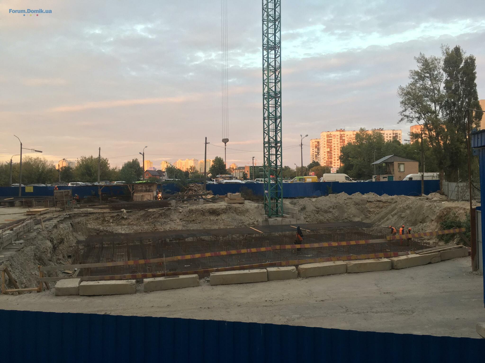

По ходу последний этап

Спасибо! До конца недели фундамент должны залить.

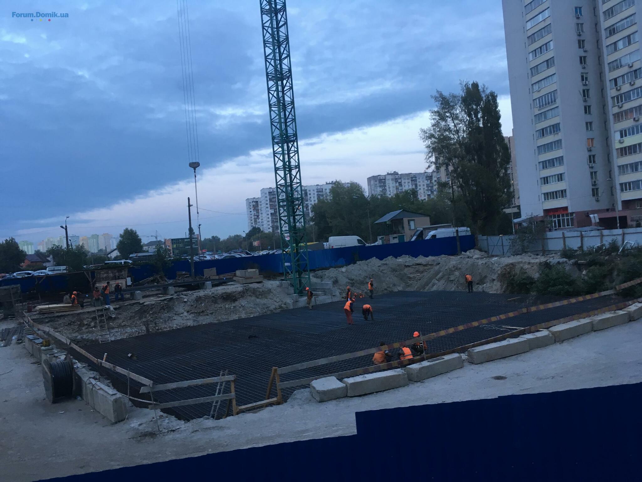

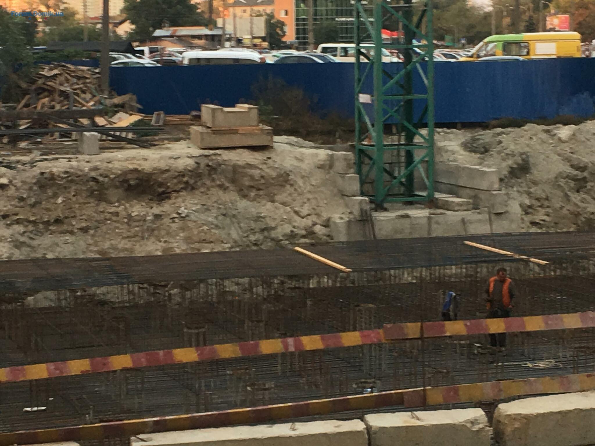

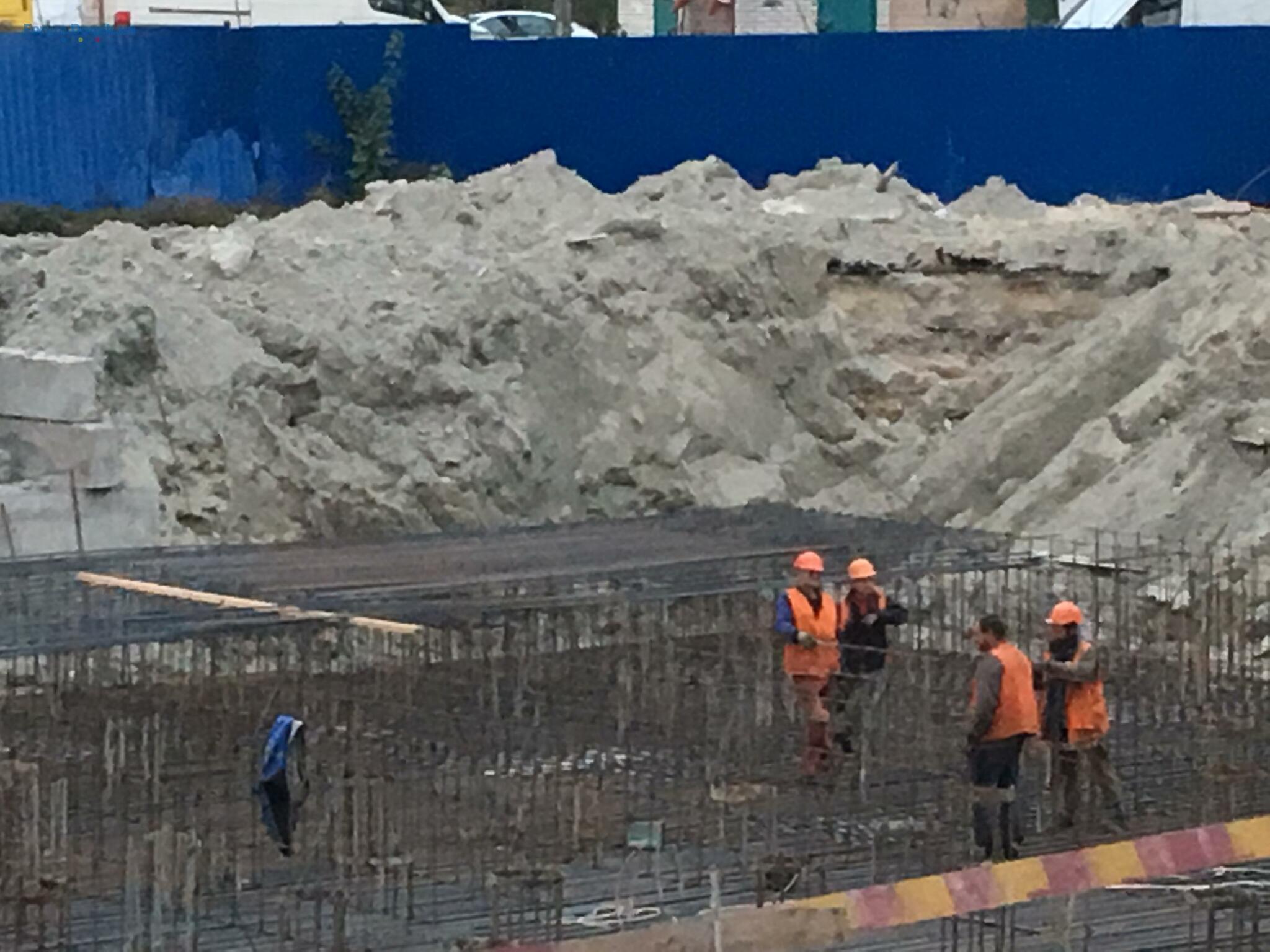

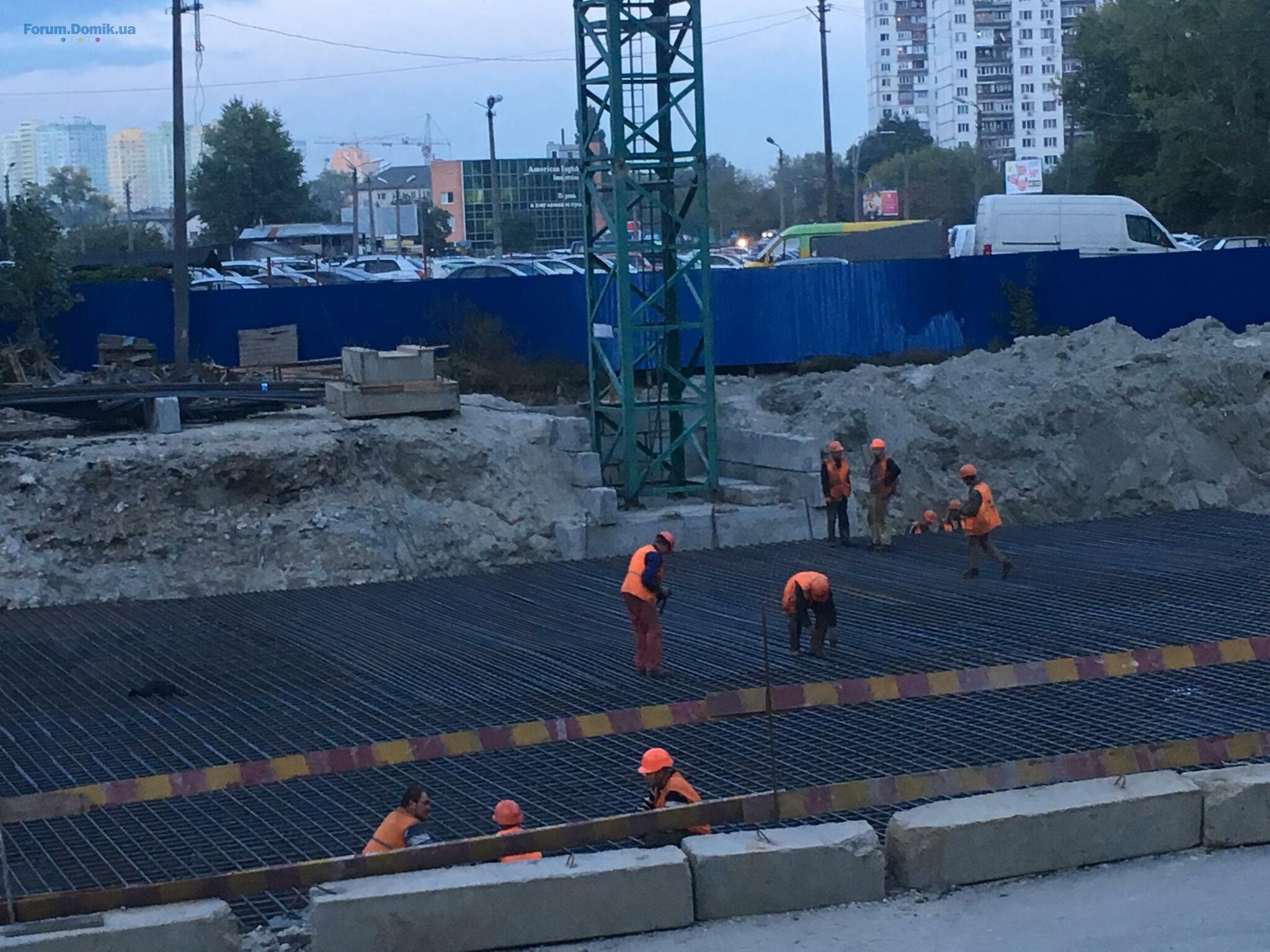

Это вот эта вся металлическая клетка по всей площади будет залита бетоном?? Просто никогда еще не видел как "подушку" делают:)
Terrorist
913
16 июня 2016
28 сен 2016 16:00
Процесс идёт
Terrorist
913
16 июня 2016
28 сен 2016 16:54
1-й,тех,этаж остался,
