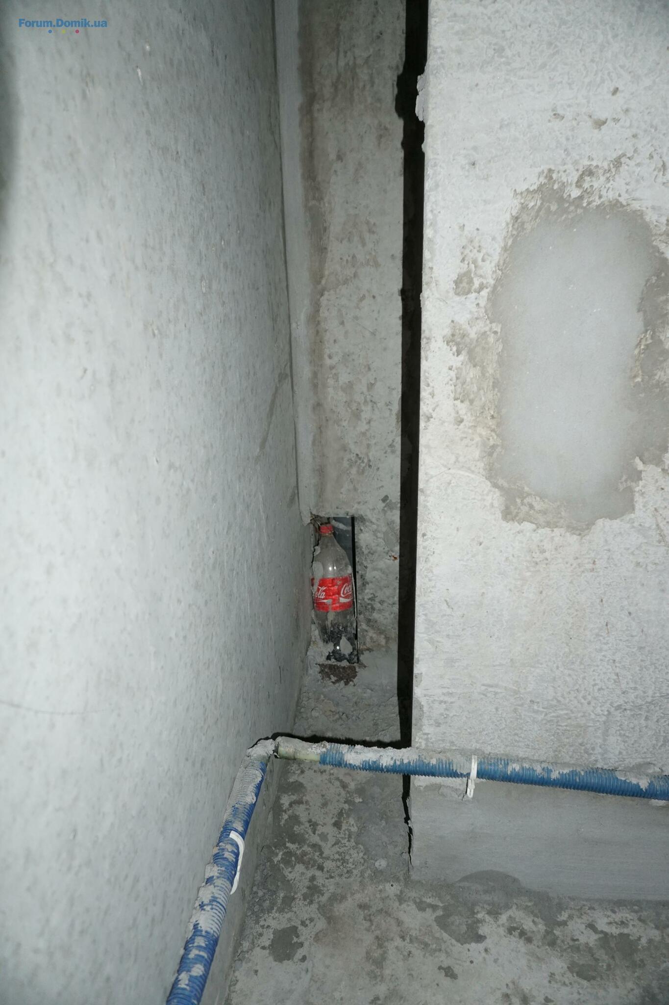

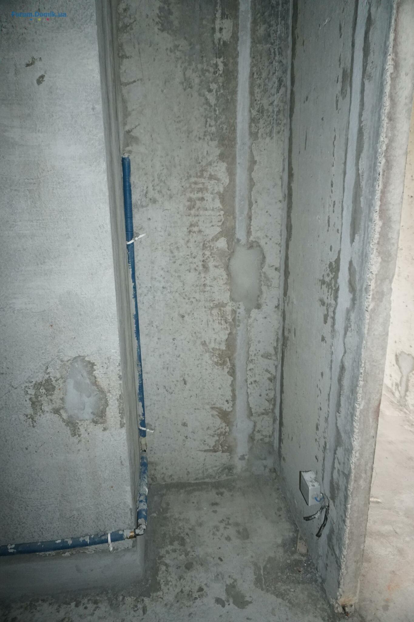

Соседи, а у всех такая фигня в ванной (в смысле вот эта синяя опоясывающая трубка)? И как с ней бороться?

Цитата "Kafer":Соседи, а у всех такая фигня в ванной (в смысле вот эта синяя опоясывающая трубка)? И как с ней бороться?
Это подвод к пожарному рукову. Дом высотный, в каждой квартире должны быть индивидуальные средства пожаротушения. По идее эта штука должна заканчиваться ящиком //cmo.kiev.ua/shkafy-pozharnye-59.html?g clid=CjwKEAjwu7LOBRDZ_MOHmpW6kW8SJABC19s YMt7EhPKIhGHsNr_KwADhCv1eEo_qch8h6GXEWrz 3DBoC36bw_wcB, в котором будет жить вот такая штука https://boiler.ua/rukava-pozharnye/ Да, ящик будет занимать место, но есть возможность подобрать вменяемый с точки зрения эстетики.

Цитата:Это подвод к пожарному рукову. Дом высотный, в каждой квартире должны быть индивидуальные средства пожаротушения.
Простите, но вы пишите ерунду.
Это обычная труба холодного водоснабжения приведенная к месту установки стиральной машины. Красная для горячего заканчивается возле места гипотетической установки ванной. Гидранты стоят в коридорах.
Прстите, но это вы говорите ерунду. а, это труба к пожарному гидранту. В каждой квартире предусмотрен индивидуальный пожарный гидрант. И общий на коридоре. Также там в нише должен быть оборудован щит, где этот гидрант должен храниться. когда до этого дойдет дело, не изветсно....
К сожалению или счастью, выбирайте сами, но наш сосед абсолютно прав, у Вас ванной по проекту предусмотрен пожарный гидрант, смотрите внимательно планы.

Буду благодарен если вы выложите план на который ссылаетесь, поскольку ДБН В.2.2-24:2009. Будинки _ споруди. говорит приблизительно следующее:
"9.104 Системи господарсько-питного та протипожежного водопроводу повинні бути роздільними."
В квартиру заходит 2 трубы PEX (а не 3 как в случае с установкой пожарного крана внутри квартиры) с внутренним диаметром по фитингам в 10 мм. При условии установки редукторов давления на 2 атм пропускная способность составит не более 250 л/час или 70 мл/секунду. Цветы поливать самое то, что-то потушить - сомнительно. При этом прошу учесть наличие в коридоре 2" гидрата под давлением более 10 атм на расстоянии не более 10 м. любой квартиры на этаже.

Спорить по Дбн смысла нет, я говорю о планах которые я смотрел при выборе квартиры два года назад, в обоих квартирах на плане, в санузлах был ппк. Квартиры в секции которая ближе к дороге. На сайте фундамента, только проект на реву кого в таких же планах, на мои квартиры есть наличие ппк, в планах по Майорова их нет, но в реале как показывает практика у людей из нашего дома ппк присутвуют.

Спорить не буду, так как не вижу смысла.
В техпаспорте никаких примечаний по ппк нет, отдельного ввода нет, а значит у меня его не будет. Для себя я вопрос решил.
Вы если будете монтировать ППК то учтите что длинна пожарного рукава по тому же ДБНу должна быть равна расстоянию до самой дальней точки в квартире от ппк минус три метра, шкаф должен быть легко доступным и иметь естественную вентиляцию.
За сим откланяюсь.
