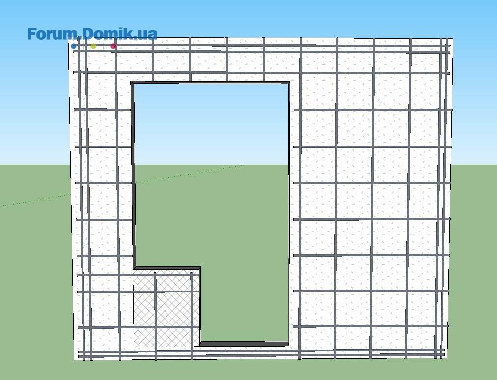

Цитата "Sinbew":Вопрос: вот этото внутренний подоконник на кухне, он из бетона - его убирать можно полностью/частично?
Вообще то для перепланировок надо было монолитнокаркасный дом покупать, там почти любая перепланировка подходит, а в панельном ломание стен чревато
В детстве из карт домики не строили? а если в середине домика карту вынуть?
Если уж говорить о той плите что вы упомянули, то она тоже несущая и на ней тоже дом держится.
В самом крайнем случае, можно убрать подоконный блок (на фото выделен отдельной зоной), в нем нету полезной арматуры, а вот в пороге идет важная арматура, его трогать нельзя. Если тронете арматуру в пороге
, то у вас и по стояку у ваших соседей сверху и снизу могут потрескаться стены, а то и завалится весь стояк/дом.
Порог необходимо оставлять, но как его при ремонте обыгрывать? Переступать и спотыкаться? А обзорный полностью стеклянный балкон как утеплять, чтоб батарея не грела улицу? Да и стеклопакеты как правило от застройщиков на балконах идут очень паршивенькие...
на фото приблизительно выглядит как арматура в стене держит стену.

Спасибо за ответ. Сразу скажу, что то, что трогать нельзя - нивкоем случае не буду, так как уважаю всех инвесторов и будущих жильцов.
Меня интересует только одна часть. На фото выделил. Вот только она, никакие рамки по-бокам трогать не планировал даже. Нарисовано на плане темным цветом - значит нельзя.
То, что выделено - можно?

14 апр 2017 21:59
хм...
сейчас стал пересматривать фото с Майорова и не вижу порога под балконной дверью, то ли его залили после установки вровень в стяжку, то ли его и не было изначально
Если нету порога с арматурой, то по идее вынос подоконной зоны не несет вред целостности конструкции данной плиты, но остаются вопросы по утеплению балконной зоны и переостеклению качественными многопрофильными окнами.

Цитата "Sinbew":Спасибо за ответ. Сразу скажу, что то, что трогать нельзя - нивкоем случае не буду, так как уважаю всех инвесторов и будущих жильцов.
Да, вы все правильно поняли и выделили красным то о чем я говорил.
Главное не трогать порог и арматуру в нем (если порог существует).
Эта часть также несет нагрузку.Скорей всего ее трогать нельзя,это цельная плита.
Если нету порога и арматуры в нем, то эта часть не несет никакой нагрузки и при выносе этой части дом не пострадает.
Но, это является частью несущей панельной стены, а трогать ее запрещено даже по новым законам, резать/выносить можно только при прохождении всей процедуры узаконивания (как я описал в прошлом сообщении).
Но, опять таки, если это сделать, то это все же не помешает перепродать квартиру следующему покупателю, так как никто уже по новым законам из БТИ не приходит. А новый покупатель, сам принимает решение, готов ли он принять на себя ответственность (криминальную в том числе), купить и жить в квартире где перепланировка опасна для его жизни и для жизни всех соседей или эта перепланировка не несет опасности, хоть и не отражена в документах покупки.
Такие сейчас законы, вне зависимости от того согласен ли я с ними или нет.

По законодательству любое вмешательство в несущие конструкции нельзя.
А на изменения проемов в несущих конструкциях надо брать разрешение.
Читайте правила забудови м. Києва.
Но есть еще инструкция про порядок проведения технической инвентаризации недвижимого майна и там четко прописано, что не является перепланировкой.
У нас панельный дом, он собирается как конструктор, т.е панели соединятся между собой металлическими закладными деталями, а сверху идет панели перекрытия или одна панель перекрытия.
Сами панели армируются с определенным шагом, так как они несут большую нагрузку и поэтому нельзя вообще ее трогать.
Т.е наш дом, как карточный, панель на панель идет и его лучше не нарушать. Окно можно убрать, сделать широкий подоконник и балкон утеплить и будет как комната, но трогать панель нельзя.
А в монолитном каркасе стены не несут нагрузки, несущим является колоны и перекрытия.

В принципе, если убрать только подоконную плиту, то несущая способность здания не измениться, но если уберут все, то может что-то и произойти. Просто,когда человек трогает несущую конструкцию он должен, хотя-бы обратиться к проектантам, которые бы ему сказали можно сделать это или нельзя, если можно, то какие меры надо предпринять, чтобы несущую способность не изменить
Я, вам, как инженер-строитель написала, что можно по закону делать, а что нельзя.
На реконструкцию вы можете подать документы, заказать проект,где будет показано укрепление проема, все можно сейчас сделать. сейчас законы немного изменились, так как очень много самовольного строительства. Но вам также надо будет взять разрешение у соседей.
Сейчас, действительно при продаже не надо брать справку с БТИ, т.е новый покупатель автоматически берет на себя отвественность на себя за переделку квартиры
