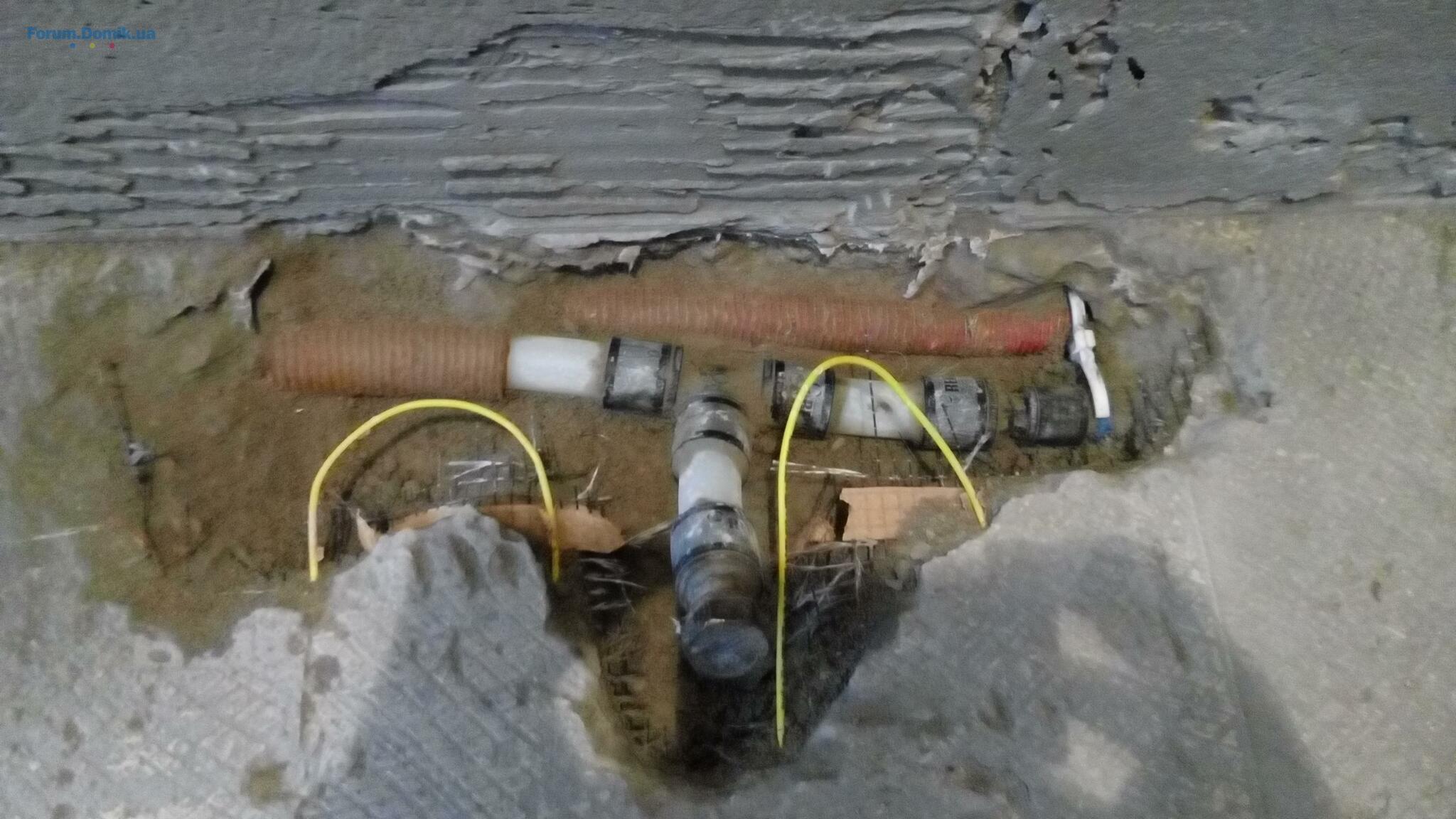

Внимание всем, кто пользовался "услугами" домового сантехника Сергея Дмитриевича,050-828-80-23, который был закреплен за 2 секцией и подключал воду в квартиры. РЕДТКОСНЫЙ ХАЛТУРЩИК.После его подключения, у меня в полу в системе подачи воды потекла вода. Пришлось Вскрывать пол, бить плитку, теплый пол и т.д. Причина: у каждого в квартире есть вывод под пожарный кран. Этот горе работник, закрыл его заглушкой, на которую намотал нить,которая рано или поздно прогниет. Через месяц у меня вода потекла. Точно также простыми заглушками закрыл две подачи води в ванну. Все эти трубы с заглушками, прячутся в полУ, и рано или поздно вода будет сочиться, потому что, оказывается такие роботы должны проводиться с использованием специального оборудования "пресование". Я пообщалась с работниками в нашем доме, и оказывается, это нехороший человек, знал о таких последствиях, мало того, другие работники, предупреждали его, что бы он не делал халтуры, беды людям. Он же просил их никому не говорить об этом. У него оказывается не было специального инструмента (немецкого преса), а жадность заработать деньги взяла свое. Я до него дозвонилась один раз, когда он не знал про свой "бок" и взял трубку. Рассказывал мне, что на его паклю 40 лет гарантии. Но наверное гарантия уже прошла, потому что трубку после этого разговора не берет. Поэтому кто с этим чудом работал, лучше раньше поменять трубы, чем потом топить весь стояк квартир. У кого уже были аналогичные ситуации с этим чудом скидывайте информацию. Не мешало бы найти это чудо.

06 сен 2017 14:07
Да уж и ситуация. А что его искать то. Обратитесь к Ольге Васильевне. Она там знает всех.

Цитата "Avgyst":Внимание всем, кто пользовался "услугами" домового сантехника Сергея Дмитриевича,050-828-80-23, который был закреплен за 2 секцией и подключал воду в квартиры. РЕДТКОСНЫЙ ХАЛТУРЩИК.После его подключения, у меня в полу в системе подачи воды потекла вода. Пришлось Вскрывать пол, бить плитку, теплый пол и т.д. Причина: у каждого в квартире есть вывод под пожарный кран. Этот горе работник, закрыл его заглушкой, на которую намотал нить,которая рано или поздно прогниет. Через месяц у меня вода потекла. Точно также простыми заглушками закрыл две подачи води в ванну. Все эти трубы с заглушками, прячутся в полУ, и рано или поздно вода будет сочиться, потому что, оказывается такие роботы должны проводиться с использованием специального оборудования "пресование". Я пообщалась с работниками в нашем доме, и оказывается, это нехороший человек, знал о таких последствиях, мало того, другие работники, предупреждали его, что бы он не делал халтуры, беды людям. Он же просил их никому не говорить об этом. У него оказывается не было специального инструмента (немецкого преса), а жадность заработать деньги взяла свое. Я до него дозвонилась один раз, когда он не знал про свой "бок" и взял трубку. Рассказывал мне, что на его паклю 40 лет гарантии. Но наверное гарантия уже прошла, потому что трубку после этого разговора не берет. Поэтому кто с этим чудом работал, лучше раньше поменять трубы, чем потом топить весь стояк квартир. У кого уже были аналогичные ситуации с этим чудом скидывайте информацию. Не мешало бы найти это чудо.
"Avgyst" как дела с сантехником, нашли?

Avgyst
9
24 января 2017
13 сен 2017 11:22
Сантехник нашелся! Правда прятался от меня. Сам работал у нас на объекте, а рассказывал, что его нет. Пришлось ловить его по этажам. Все закончилось тем, что на мой вопрос о сделанной им халтуре и возврате денег, он начал нести какуе то чуш, что бы сбить меня с толку. В результате убежал вниз по леснице с 20-х этажей. Бежать за ним было бессмысленно. Бить же я его не буду. По ходу дела, узнала информацию, что оказывается, в каждой квартире застройщик должен оборудовать шкафчик для пожарной безопасности, который стоит 3000 грн. А этот черт, наверное вмести с такими как сам, эти шкафы не установил. Нормально ребята, да ! Зарабатывают по 3000 грн. с каждой квартиры, толкают в чёрную пожарные шкафы, за которые мы заплатили застройщику. И подделывают документы, что они их установили. Мне этот шкаф не нужен, но дарить деньги этим халтурщикам тоже не хочется. Были б нормальные люди, пусть бы забирали даром. Информация для размышлений.

Цитата "Avgyst":Сантехник нашелся! Правда прятался от меня. Сам работал у нас на объекте, а рассказывал, что его нет. Пришлось ловить его по этажам. Все закончилось тем, что на мой вопрос о сделанной им халтуре и возврате денег, он начал нести какуе то чуш, что бы сбить меня с толку. В результате убежал вниз по леснице с 20-х этажей. Бежать за ним было бессмысленно. Бить же я его не буду. По ходу дела, узнала информацию, что оказывается, в каждой квартире застройщик должен оборудовать шкафчик для пожарной безопасности, который стоит 3000 грн. А этот черт, наверное вмести с такими как сам, эти шкафы не установил. Нормально ребята, да ! Зарабатывают по 3000 грн. с каждой квартиры, толкают в чёрную пожарные шкафы, за которые мы заплатили застройщику. И подделывают документы, что они их установили. Мне этот шкаф не нужен, но дарить деньги этим халтурщикам тоже не хочется. Были б нормальные люди, пусть бы забирали даром. Информация для размышлений.
А с гидрантом то что сделали?

Гы, может пожарный шкаф по документам и стоит 3 тыс. (с откатами), но реально он ни кому не нужен и за 3 грн - валяется у меня в гараже, место занимает.Цитата "Avgyst":Сантехник нашелся! Правда прятался от меня. Сам работал у нас на объекте, а рассказывал, что его нет. Пришлось ловить его по этажам. Все закончилось тем, что на мой вопрос о сделанной им халтуре и возврате денег, он начал нести какуе то чуш, что бы сбить меня с толку. В результате убежал вниз по леснице с 20-х этажей. Бежать за ним было бессмысленно. Бить же я его не буду. По ходу дела, узнала информацию, что оказывается, в каждой квартире застройщик должен оборудовать шкафчик для пожарной безопасности, который стоит 3000 грн. А этот черт, наверное вмести с такими как сам, эти шкафы не установил. Нормально ребята, да ! Зарабатывают по 3000 грн. с каждой квартиры, толкают в чёрную пожарные шкафы, за которые мы заплатили застройщику. И подделывают документы, что они их установили. Мне этот шкаф не нужен, но дарить деньги этим халтурщикам тоже не хочется. Были б нормальные люди, пусть бы забирали даром. Информация для размышлений.

Фото гидранта. Все кому подключал воду во второй секции ГАЛИМЫЙ сантехник, в полу ванны имеют вот такую проблему, которая рано или поздно прорвет. Пожарную трубу подачи воды как видно на фото, заглушено заглушкой с резьбой на которую намотано шпаклю. Эта заглушка продержалась около месяца. Эти работы делаются совсем по другому, как я писала выше.
