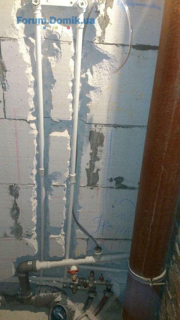

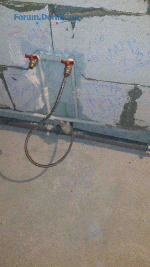

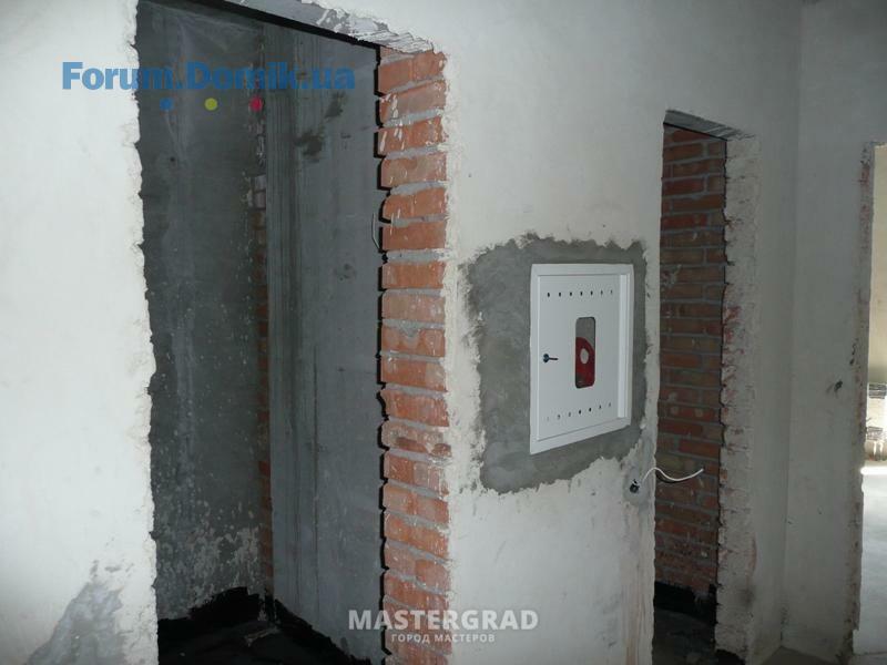

Этот гидрант запитан от нашей же разводки в квартиру холодной воды. Эффективней против пожара, имхо, будет хороший огнетушитель.Цитата "Latinas":
мне сантехник из второй секции сам предложил продолбить стяжку, обрезать пожарную, заглушить её, и оставить ниже уровня стяжки.
так и сделали.
а можно установить в санузле пожарный щит, рукав, все дела. тушить пожары. мало ли чего может случиться. сантехник сначала спросил хочу я так сделать или нет. когда я ответил что конечно нет, то он предложил всё спрятать в стяжку)))

Цитата "kreiser":Да, аппетит у Вити возростает. Я платил 400гр. Там фитинг Рехау на 32-ю трубу совсем не дешевый, где то в районе 150 - 170 гр., плюс пол нужно штробить, плюс прессовать, потом залить бетоном (их материалы),а так да - работа мелочная, можно даже самому взять пресс напрокат и установить эту заглушку.
Спасибо за информацию, "kreiser". Да аппетиты у Виктора возрастают, у нас в квартире - пол мы сами штробили, фитинг сами купили (дешевле чуть, через интернет магазин фитингов), Виктору только нужно было запрессовать и заглушить. Мы даже сами потом зальем бетоном. Вот это то и возмущает, работа мелочная.

По трубе вопросов нет. Ребята выбрали правильную заглушку. Есть вопрос - где взять пресс? И еще очень хочется, что бы Виктор в это время было надолго занят. Так, чт о бы ему не до пресса было.

Цитата "mlyhozhon":И сколько это все удовольствие стоит?
И телефон сантехника если можно. Если откровенно, мы бы оставили гидрант, ну если бы его по человечески подключили. Ну, хотя бы так

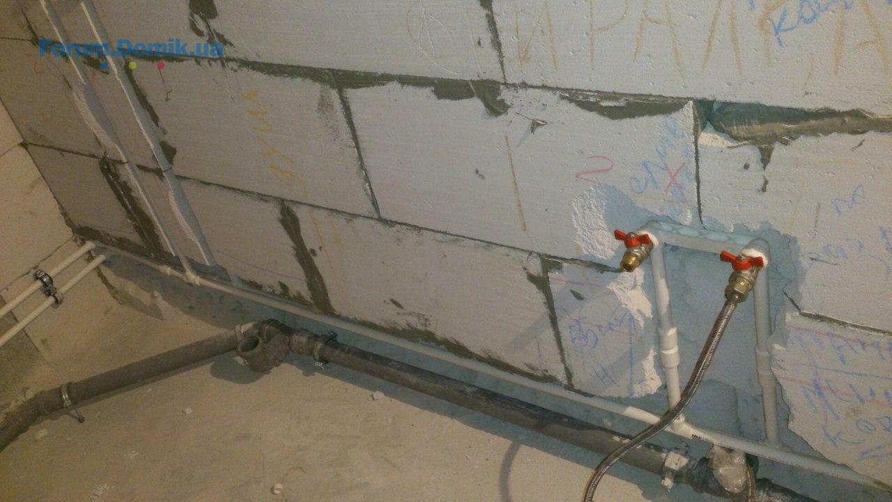

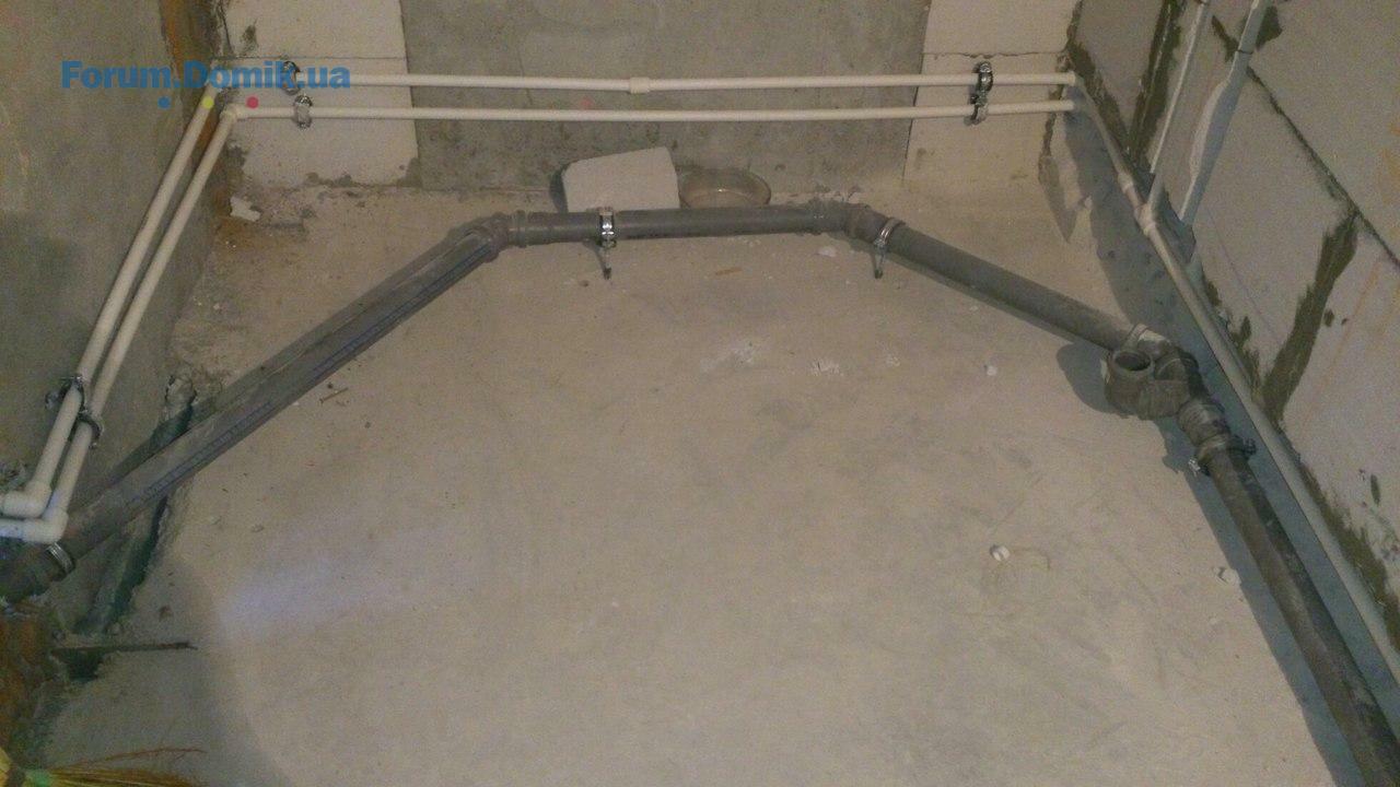

kreiser, можно вопросик к Вам. Вы, очень не плохо разбираетесь во многих моментах ремонта. Как Вы считаете может ли ли работать такая канализационная система в особенности подключение душа и подключение унитаза

Зачем этот ужас в квартире ?Цитата "Гальчик":

Если уклон правильный , то все должно работать. Унитаз вижу, установлен рядом со стояком - это правильно, у меня то же так. Душ не пойму - где вход, где выход ? Пусть они проведут при Вас испытания . После кранов , это понижающие редуктора поставили?Цитата "Гальчик":kreiser, можно вопросик к Вам. Вы, очень не плохо разбираетесь во многих моментах ремонта. Как Вы считаете может ли ли работать такая канализационная система в особенности подключение душа и подключение унитаза

Цитата "kreiser":Если уклон правильный , то все должно работать. Унитаз вижу, установлен рядом со стояком - это правильно, у меня то же так. Душ не пойму - где вход, где выход ? Пусть они проведут при Вас испытания . После кранов , это понижающие редуктора поставили?
Правильный уклон это 3 см на метр для труб диаметром 50? Испытания при нас обязательно. Волнует, процесс эксплуатации, в основном выход из кухни с учетом того, что там жиры. и еще есть вопросик по раковине в ванной фото внизу, не могу понять, как тут канализацию подключить т.е. сток воды

В канализационной трубе ставится муфта, в нее входит труба из сифона раковины. Внутренний диаметр муфты равен диаметру трубы сифона, наружный 50 мм. Уклон такой, чтобы вода свободно шла самотеком,вместе с жирами. На канализацию еще ставят ревизию - отстойник, ну и хороший сифон отстойник под мойкой в кухне. Углы канализационные у Вас поставили правильно - не 90 град.,а развернутые.Цитата "Гальчик":

Цитата "kreiser":В канализационной трубе ставится муфта, в нее входит труба из сифона раковины. Внутренний диаметр муфты равен диаметру трубы сифона, наружный 50 мм. Уклон такой, чтобы вода свободно шла самотеком,вместе с жирами. На канализацию еще ставят ревизию - отстойник, ну и хороший сифон отстойник под мойкой в кухне. Углы канализационные у Вас поставили правильно - не 90 град.,а развернутые.
Хоть это радует. А вот в санузле канализационная разветрка, это под душ планируется. Слив душа с права, душ хотим делать сами из плитки. Но прочли, что в этом случае необходимо подниматься см на 10. Ну вот так примерно

Если найти людей которые знают и умеют это делать, то идея вполне реальная - у моих родственников такой душ в многоэтажке и они ни кого не топят.Цитата "Гальчик":
