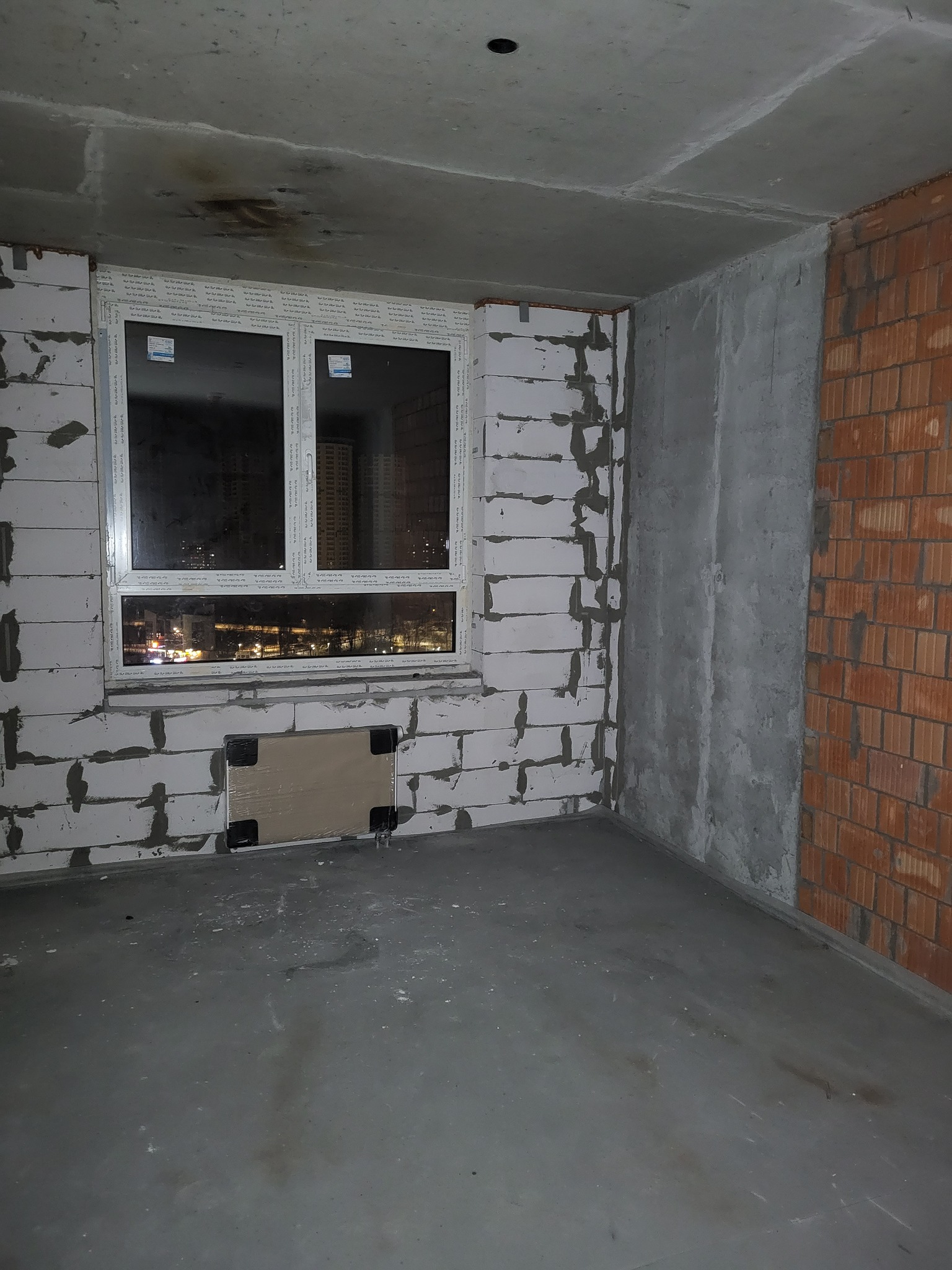

Хочу спросить у тех кто знает. 2-комнатная квартира, в углу, первый дом. На фото: Вопрос, что это в полу в санузле? Это электричество или что? Можно ли ту стенку убрать? Хочу немного поменять вход в санузел. Заранее спасибо тем кто отзовётся
Це заземлення, можна переносити

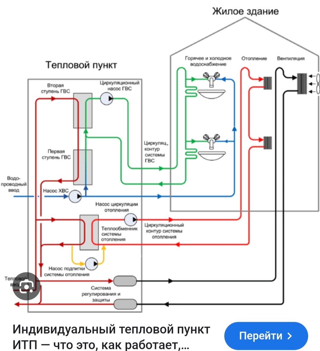

Ви впевнені що опалення від води не залежить.
В сучасних будинках, принаймні в багатьох, в теплопункт приходить лише теплоносій,
який нагріває воду в системі опалення, а вона там має взятися з труб Київводоканалу.
Ну і просто цікаво, які саме труби не заглушені?
Cомневающейся2
Ви так далеки от стройки, как я от балета. Если система отопления зависимая то в ваших батареях городская сетевая вода с тец или котелен. Бойлери сейчас в основном на гвс, если бойлер на отопление то это независимая система. А так как по проекту гвс не предусмотрена, через индивидуальные бойлера, то вы о чем. У вас построена бойлерная на 3 дома, или в каждом доме свой бойлер отопления. Вообще проект тупой иметь централизованное отопление и не иметь централізованого гвп.
Pri55
А вы точно только от балета далёкие?))
Вода от Тец по трубам приходит в пункт теплообмена дома. У каждого дома есть свой тепловой контур, который нужно заполнить чем то......
Скажите пожалуйста
Говорю пока. Я до балета ближче. Є ІТП на кожен дім, є ЦТП на декілька домів. У нас, вас що конкретно, вы бачили бойлери опалення в кожному домі (ІТП) чи бачили ЦТП на 3 доми. Отже система залежна з рамкою в ІТП. Про тепловий контур дома ніколи не чув., розкажіть дуже пізнавально. Якщо у вас не передбачено проектом централізоване гаряче водопостачання, а від електричних бойлерів, то про яку ви бойлерну говорите. А я тільки хотів донести, що проект гімно. Завести централізоване опалення та не зробити централізовану гарячу воду.
Где в этой схеме вода из Тец в батареях? И откуда, по вашему, появится вода в циркулирующем конторе системы отопления ( тепловой контур дома)?
Скажите пожалуйста
Две красные трубы снизу, т1 и т2 что заходят и уходят с теплопуункта и есть вода с тец, котелен - источников теплоснабжения.
