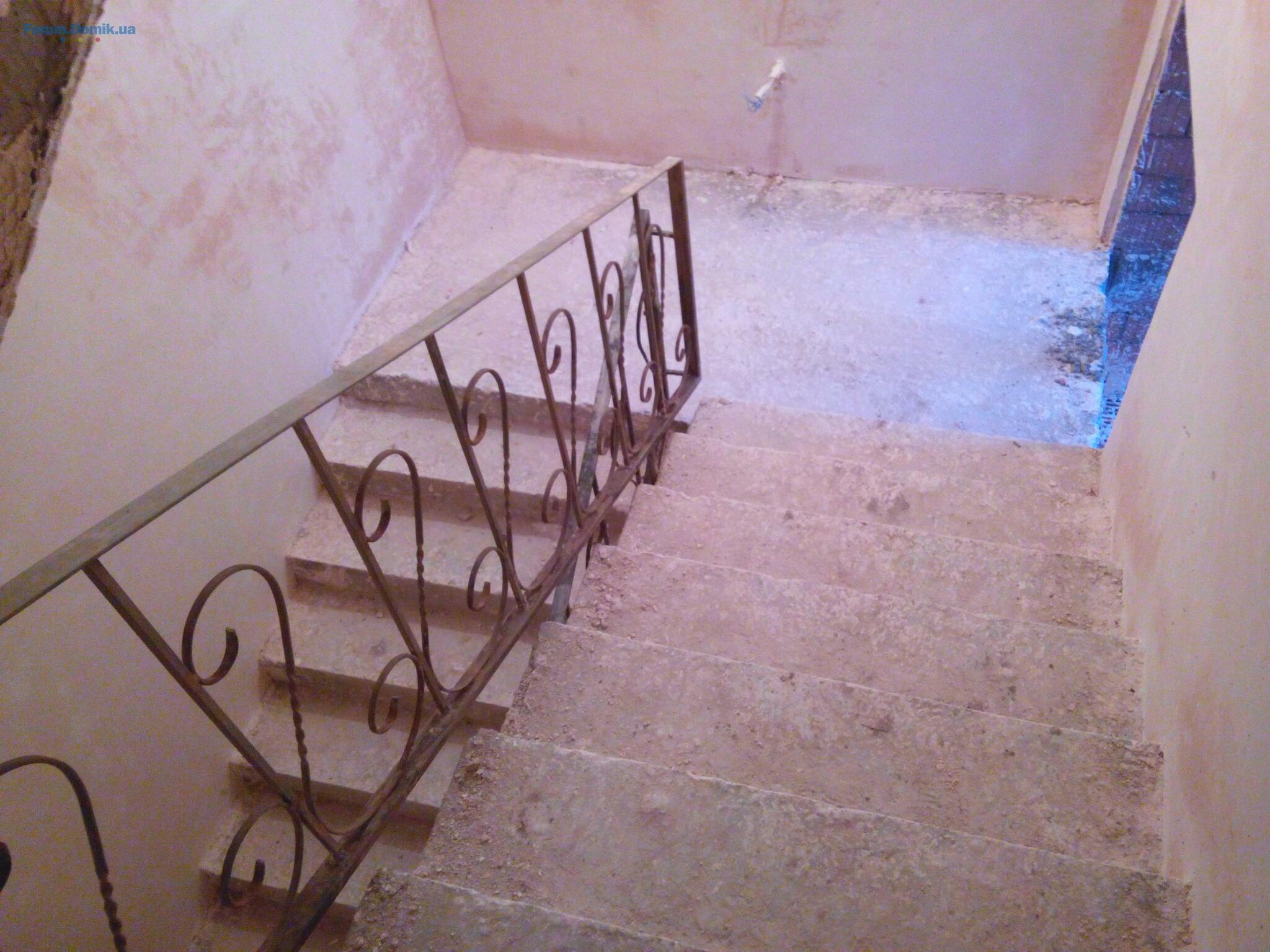

Свежие фото по ЕУ-2 от 27.09.2015
1) Смонтировали ограждение на лестничных маршах.

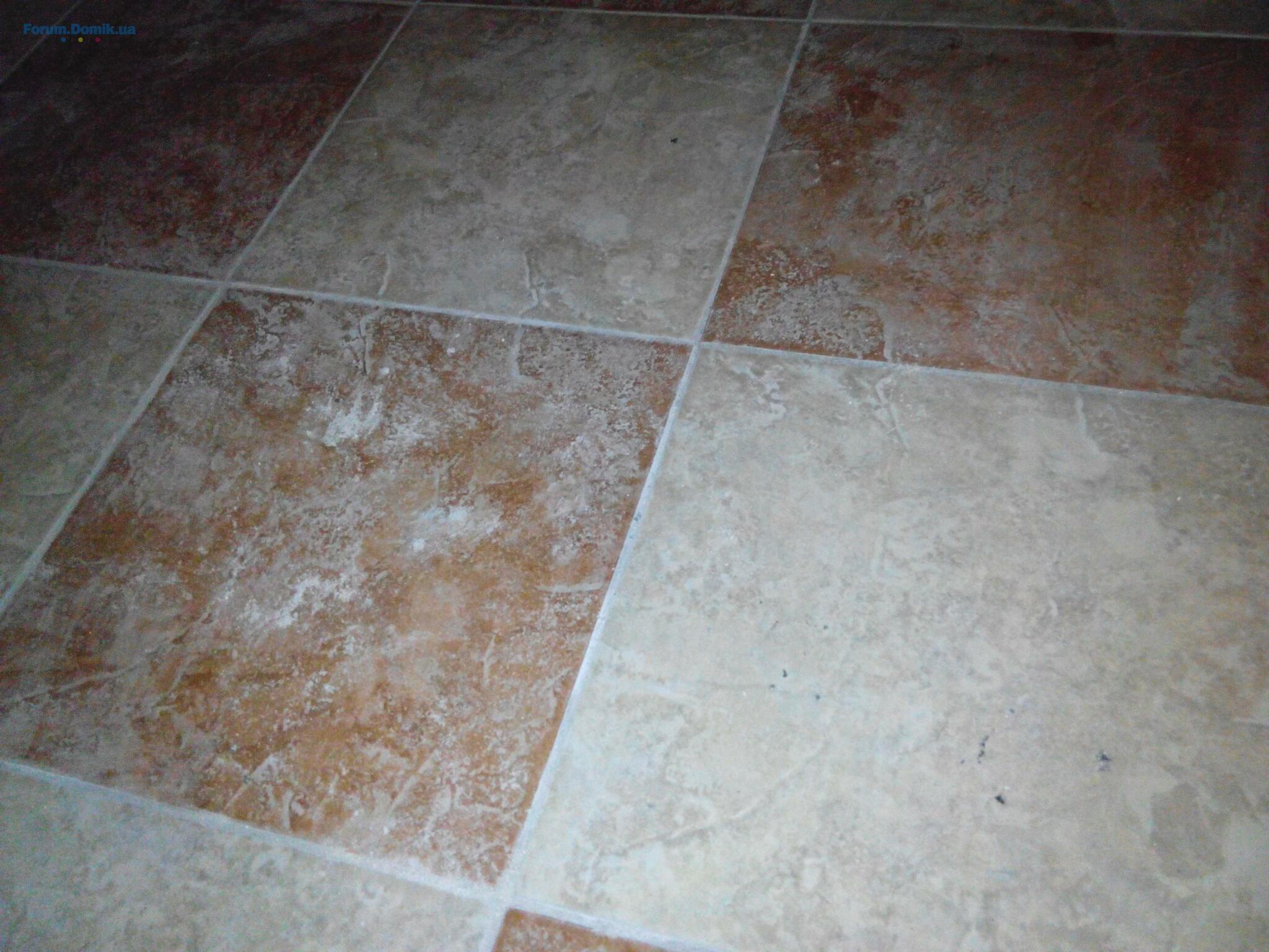

2) Укладывают напольную плитку в общих коридорах.
Завершено на 1-м, 2-м и 3-м жилом этаже.
На 4-м - в процессе. Возможность ходить - ограничена металлической решеткой
с замком.
Из приятного - кладут качественно!
Из догадок - будут доштукатуривать стены, скорей всего немного "поправят"
внешний вид .... сами понимаете

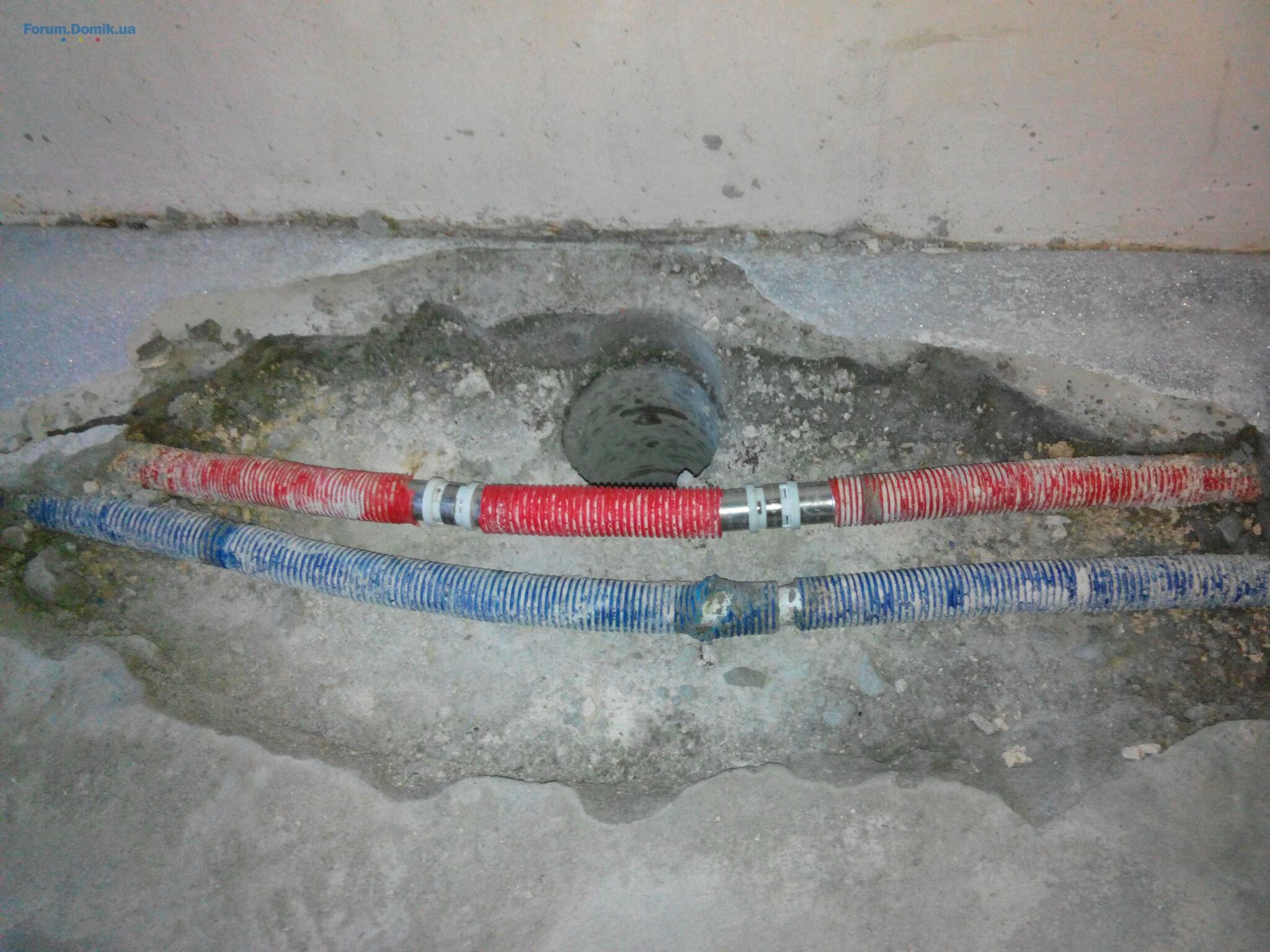

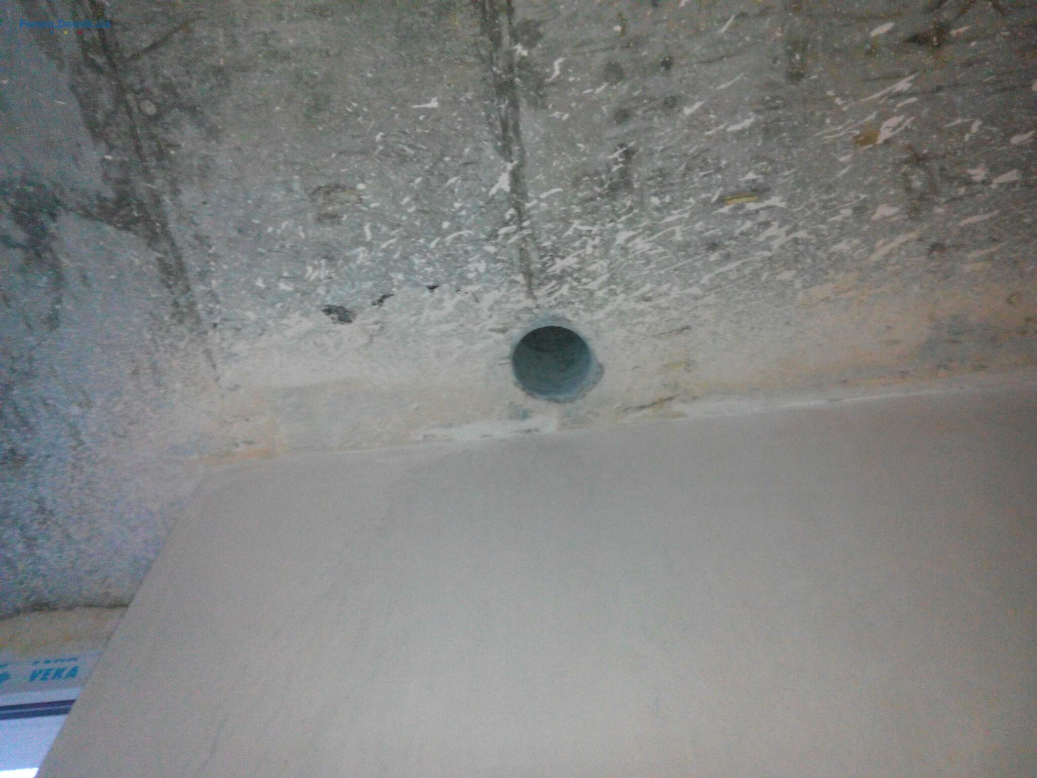

4) Еще в перекрытиях делают отверстия под стояки. Какие именно, мне пока не известно.
Может кто спрашивал?
Пока сверлили отверстие - умудрились перебить трубы отопления, хотя,
сразу отремонтировали.
Вот такие мои наблюдения за прошедшую неделю.

Моя догадка, что трубы-стояки это газ.
По крайней мере, мне сказали, что газовики начали работу по дому 2.

Гильзы скорее всего под газ. по-крайней мере у нас это так - все остальные коммуникации в предусмотренных архитектурно стояках.
Я улыбаюсь с этих строителей... Сколько они перебили в ЕУ-1, пока рубили свои стояки... Но это же, конечно, не повод сделать выводы на будущее.
И во втором доме решили идти проверенным путем.
Настойчиво рекомендую всем детально осмотреть места врезки этих гильз. Даже не полениться разбить стяжку. У меня одна такая гильза подрезала трубу на радиатор. Да так, что визуально незаметно, зато очень эффектно, когда начал наполнять контур водой. Хорошо, что решил сделать это то отделки в той комнате.
