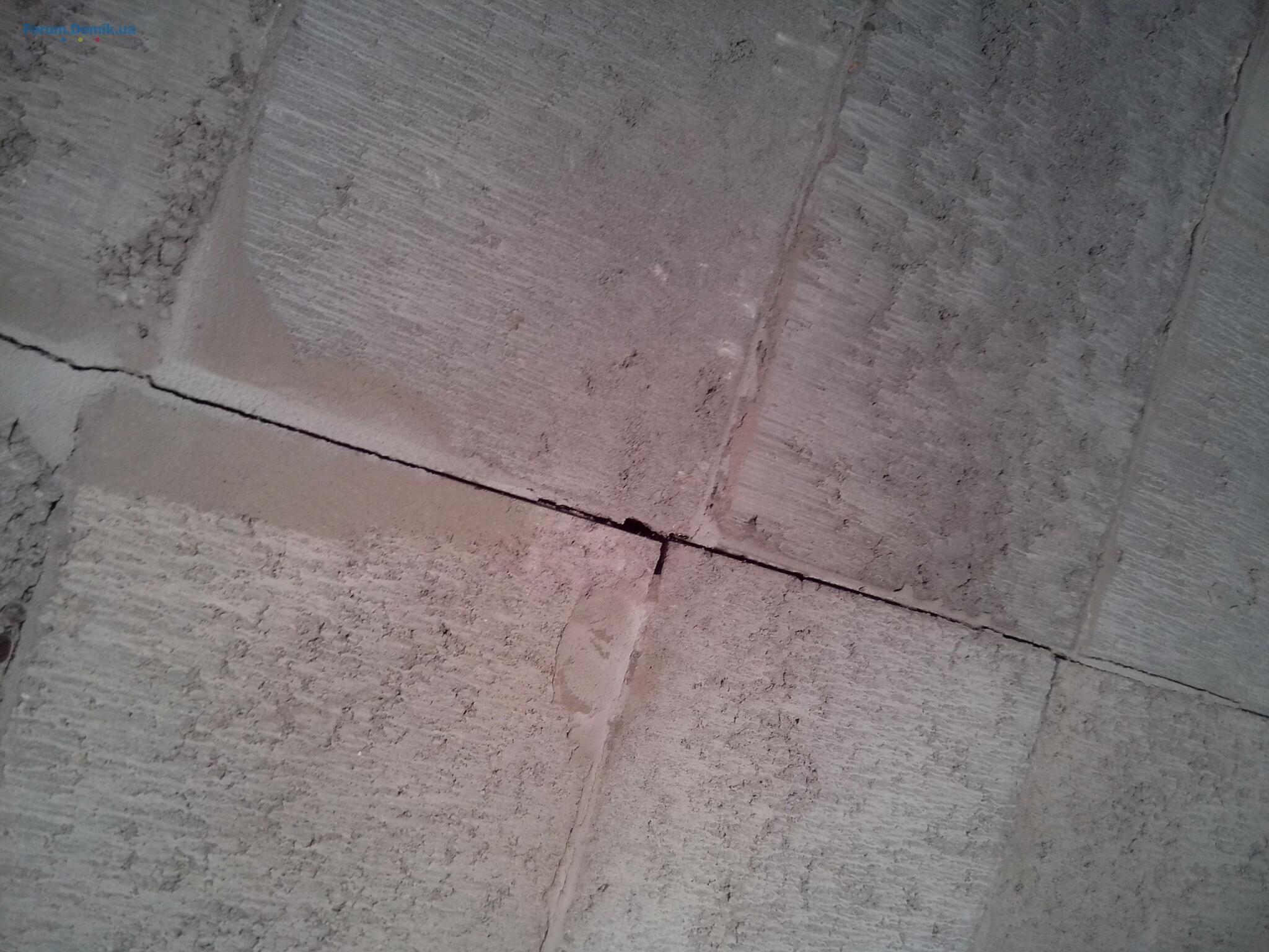

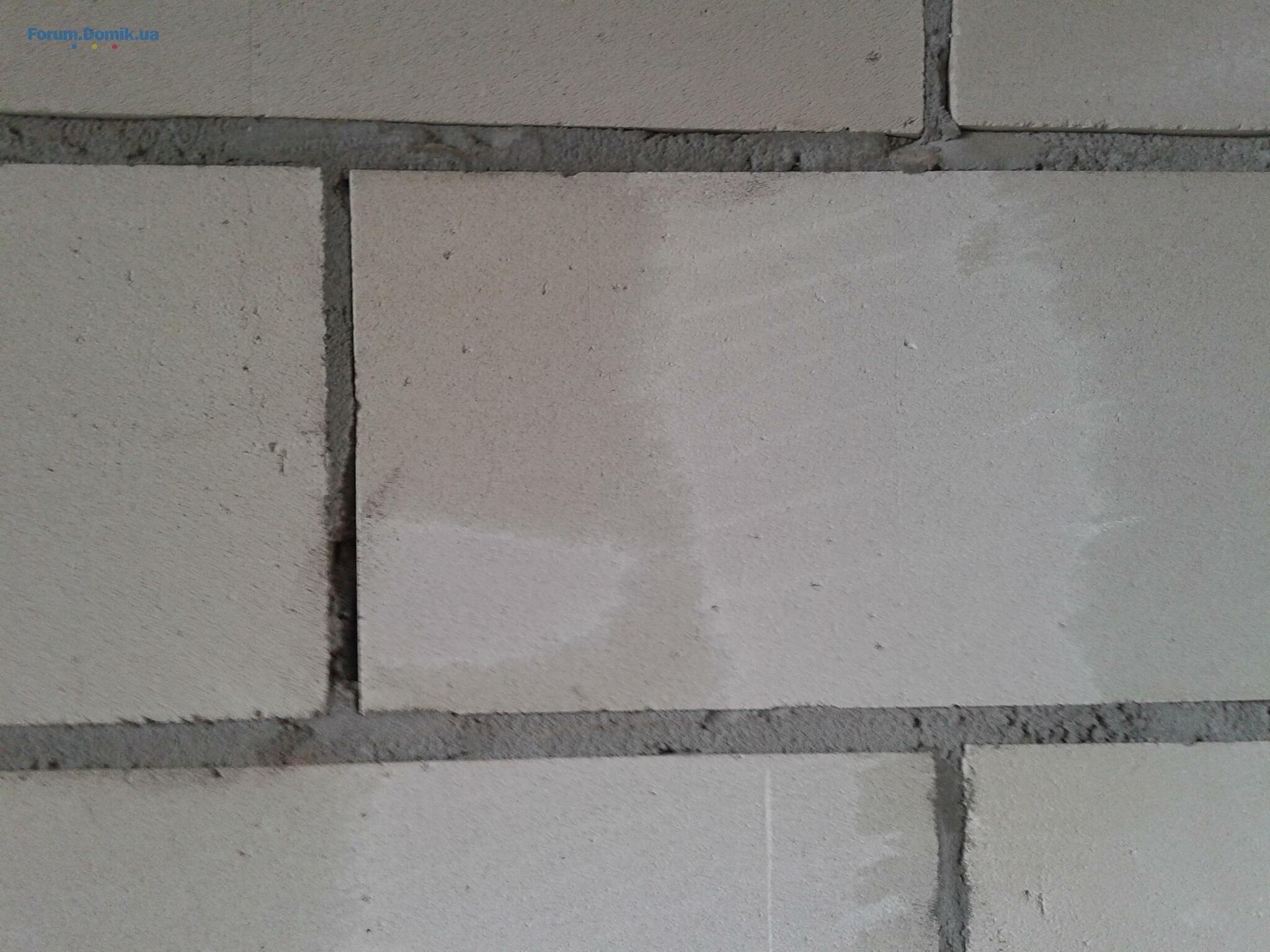

Был в доме, который построил Познякижилбуд (Ревуцкого, 9).
Качество строительства (по сравнению с Ковальской) ужасающее. При цене в 1000 у.е за М2 между блоками нет раствора! Сквозь них видно улицу!
После этого зауважал Ковальскую ещё больше!

Цитата "PitBradd":Был в доме, который построил Познякижилбуд (Ревуцкого, 9).
Как-так видно щели?? Дом без наружной отделки? Не знаю как вам, но пеноблок и, тем более керамоблок, намного лучше нашего шлакоблока.

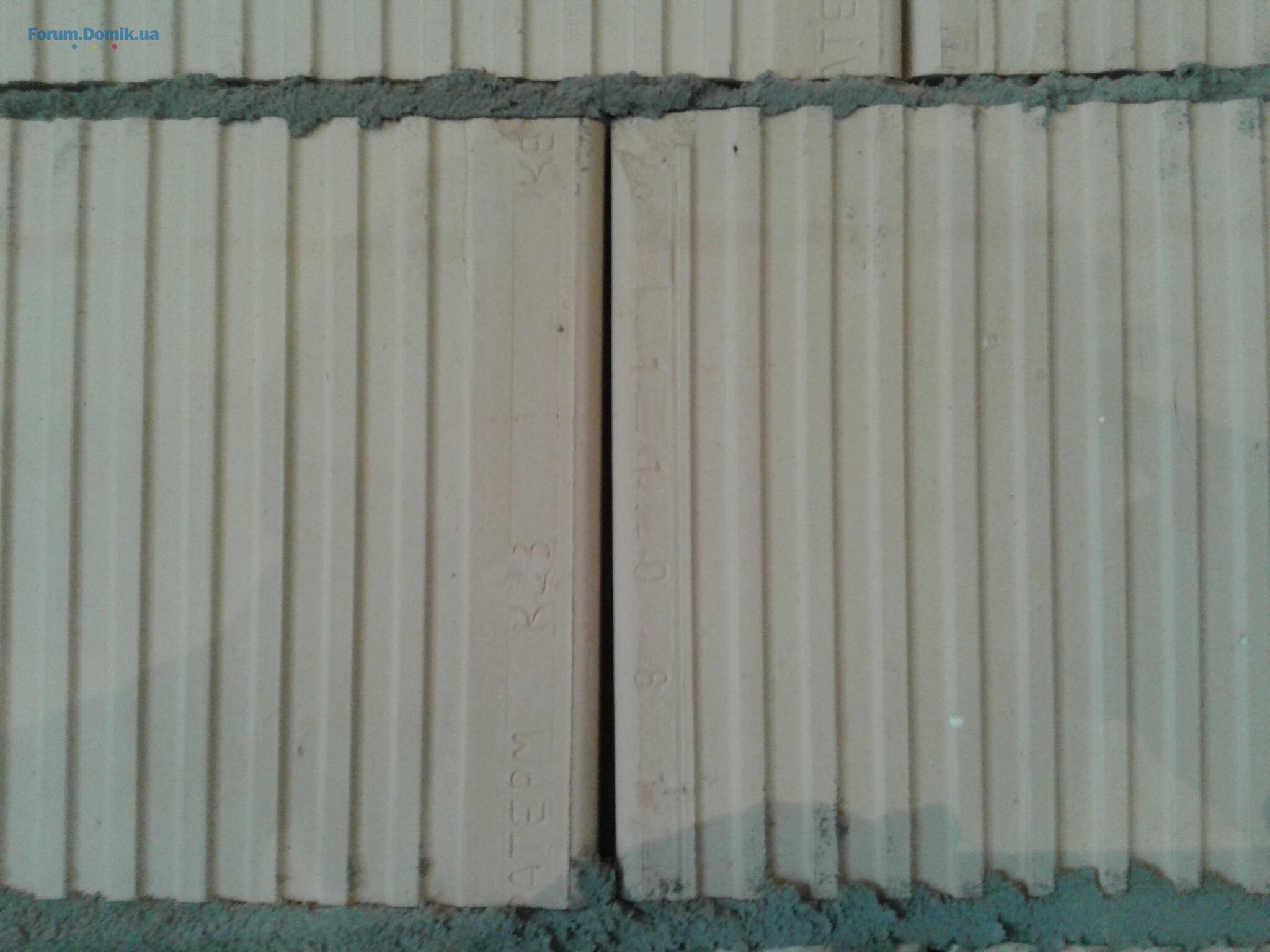

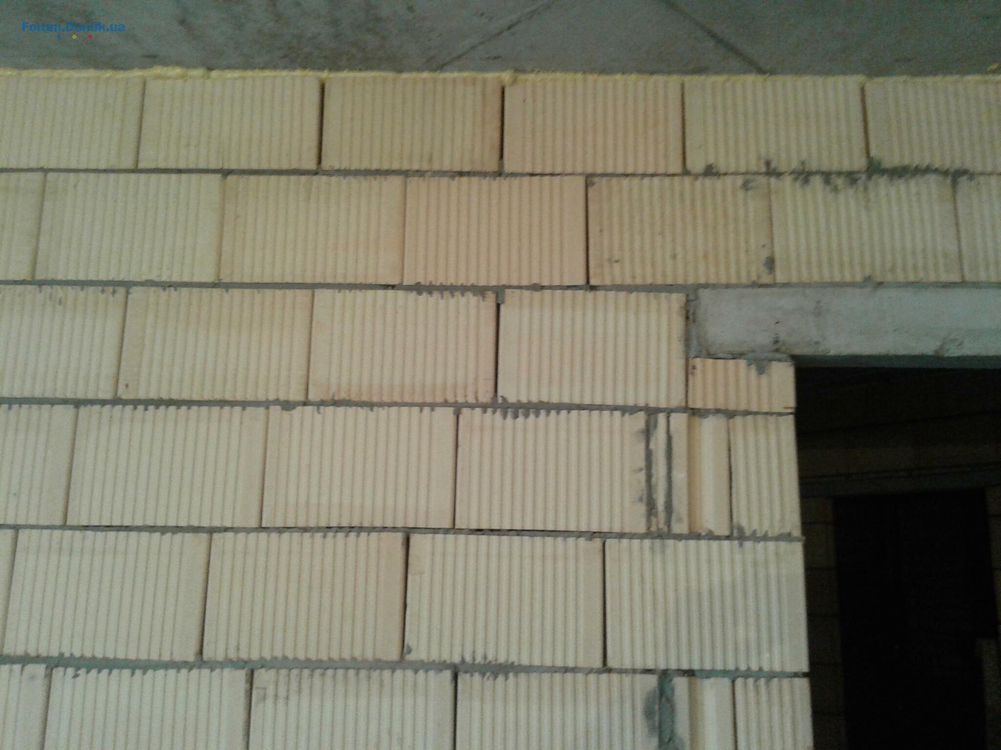

После их Парковой вежи и подрядного дома на Драгоманова в качестве полностью разочаровали. Больше всего стены ковальской.

А что не так по стенам Ковальской?
нашел в в одном пилоне небольшую яму не более 1.5 см на площади 1м2 есть несколько подзавалов но абсолютно для стройки не критичных. Мне лично при моем скепсисе понравилось, по пилонам стены ставятся ровнее (сложно сильно натупить) . понятно что блоки врядли окажутся в идеальной плоскости, гдето чтото подвыпрет, гдето подутонет, но полсантиментра не считаю критичным. Но это мое мнение, конечно эту эйфорию может нарушить специалист который кинет шпагат из угла в угол. но визуально пока не плохо. Надеюсь в процессе ремонта сильные бока не вылезут
После их Парковой вежи и подрядного дома на Драгоманова в качестве полностью разочаровали. Больше всего стены ковальской.[/quote]
дублирующие краны и ввод это как самособой разумеющиеся. это сразу же первое дело в сантехнике. Еще можно систему детекции протечек подключить, которая закрывает краны если есть течь, это наворот, но думаю ремонт соседям снизу дороже будет стоить. я лично не против чтобы выше меня такие стояли)). Таким образом получается что чувак который откроет один раз шкаф чтобы пустить воду на квартиру где уже будет смонтирована временная труба с краном, берет грн 300-350, это еще рентабельней бизнес чем доставки стройматериала)).

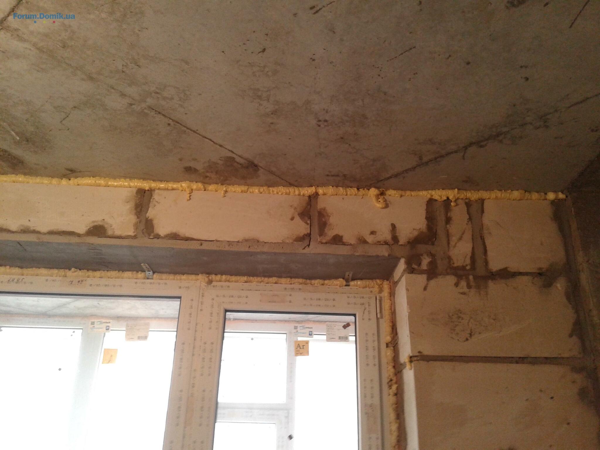

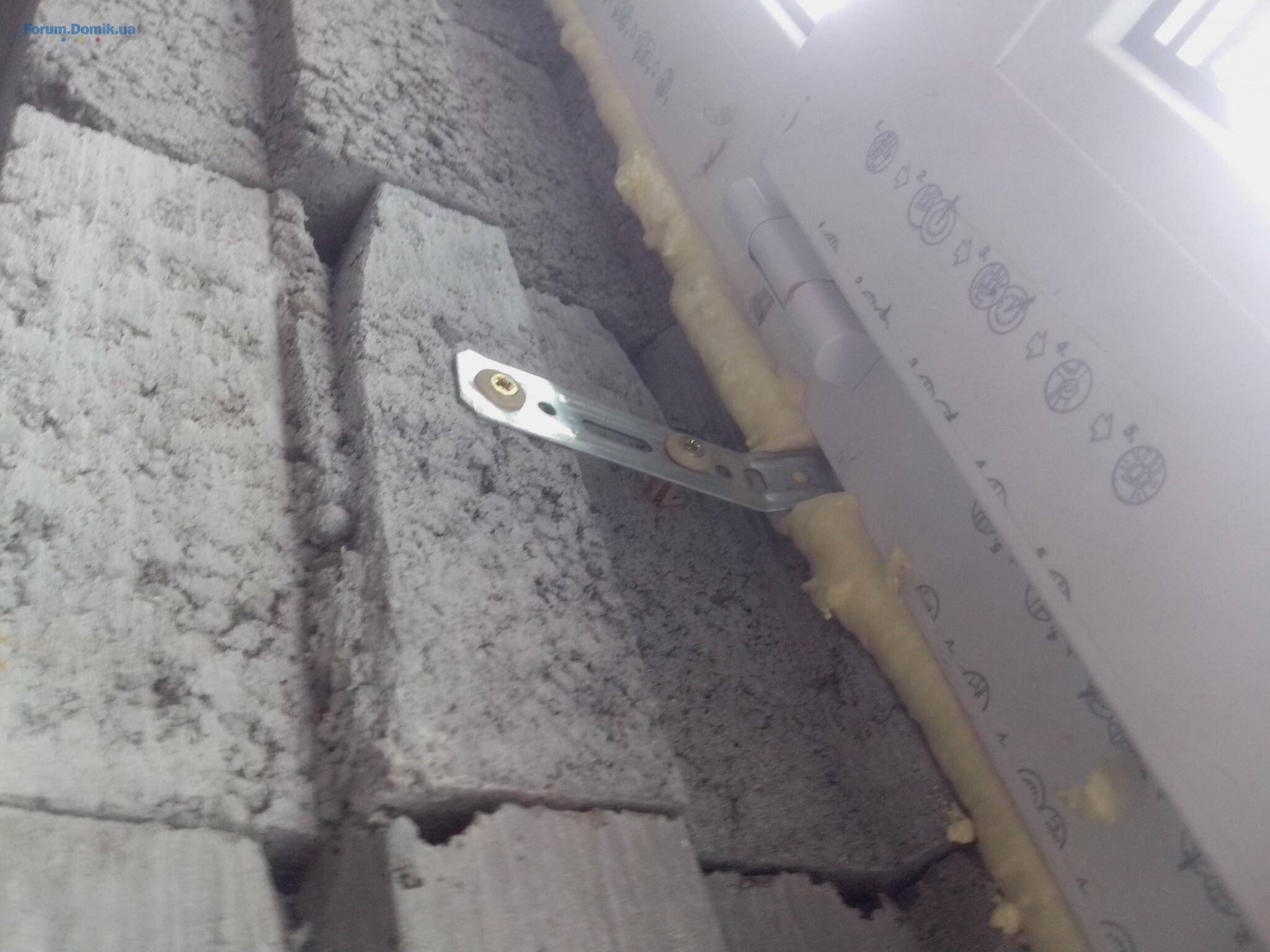

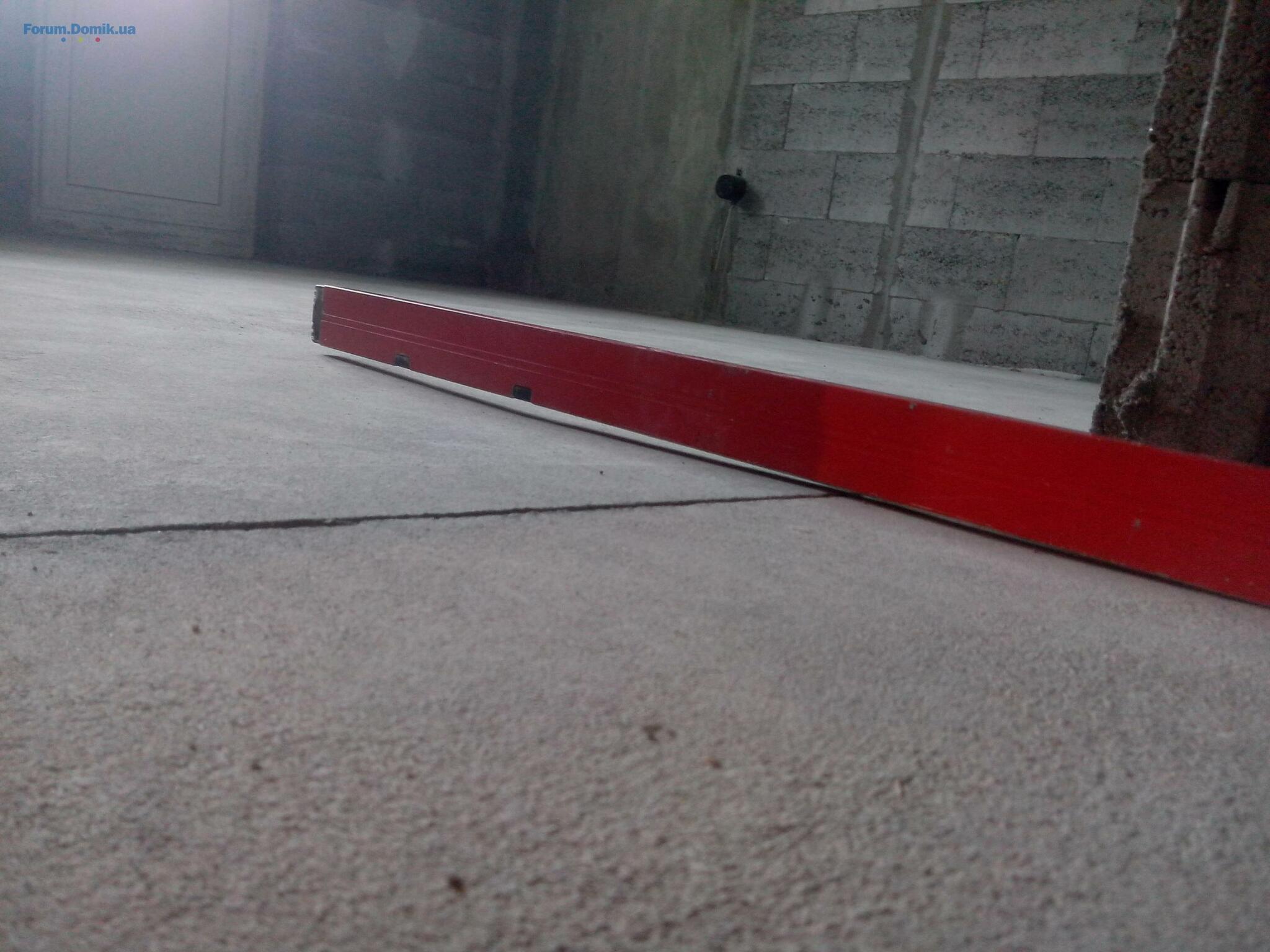

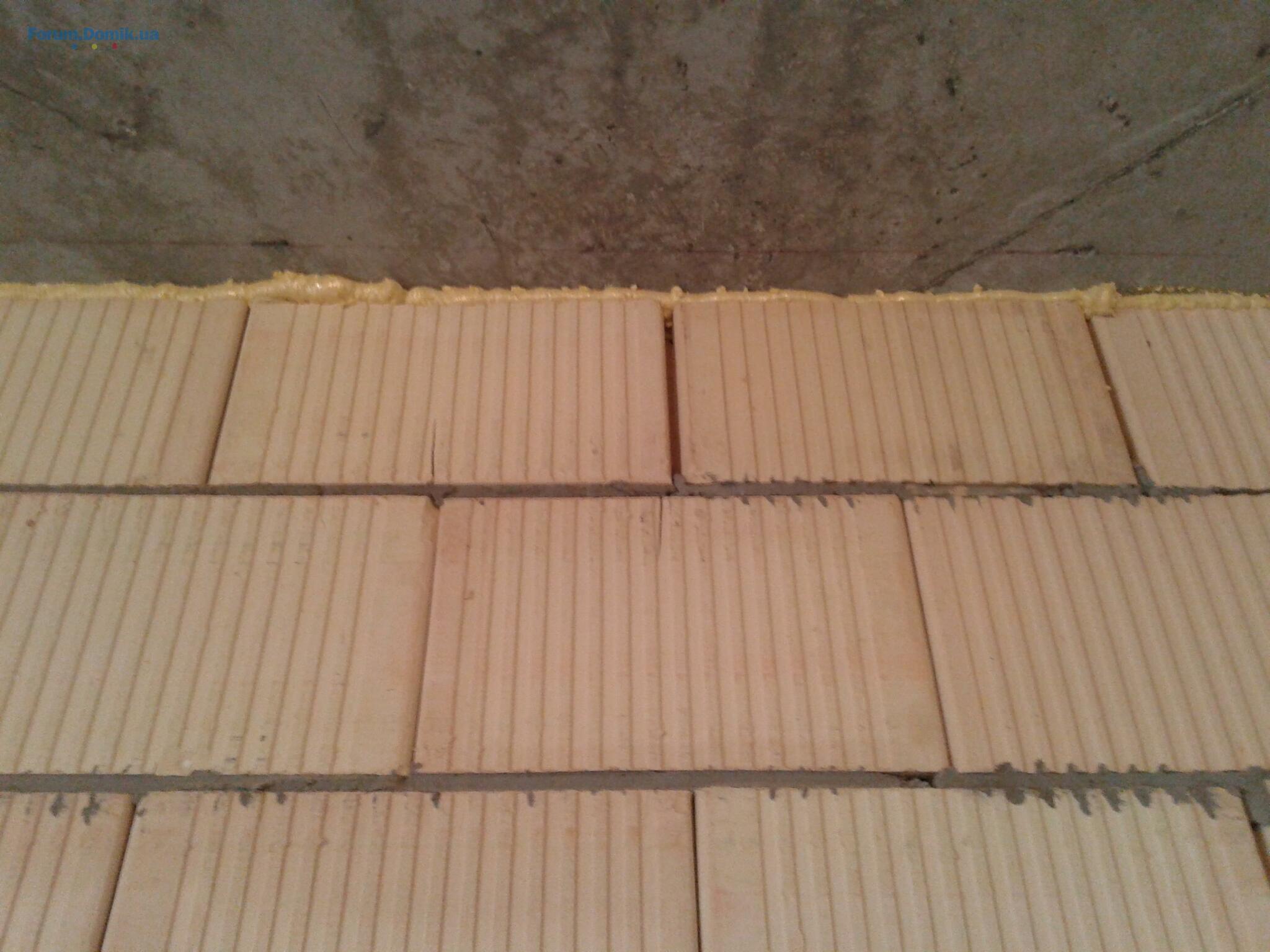

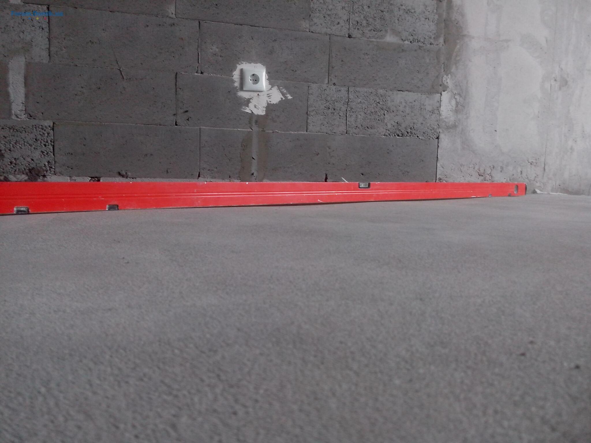

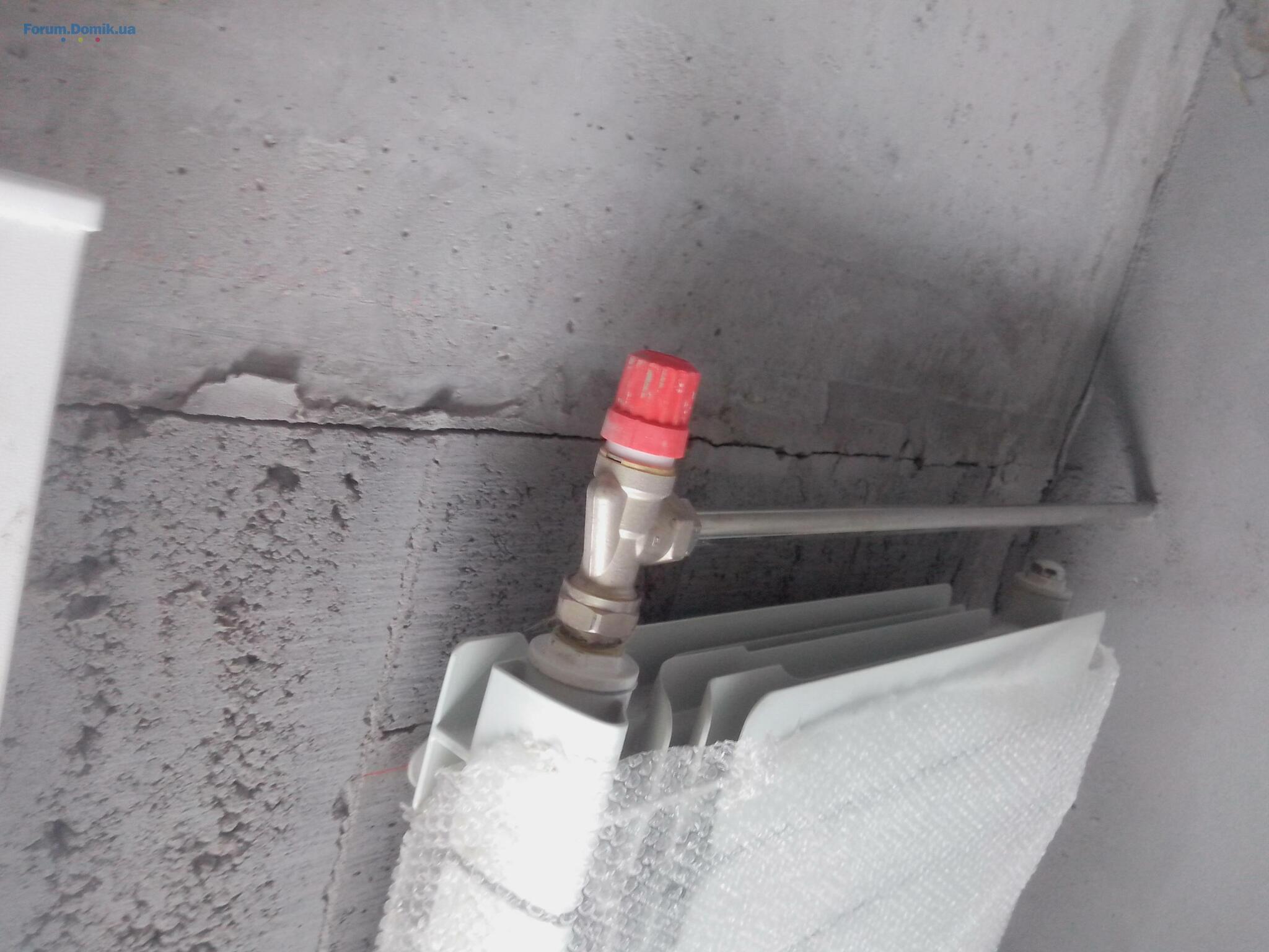

Первое это пустотелые внешние и межквартирные стены в которых гуляет ветер при наличии наружного утепления.
С этих щелей очень даже прилично дует.

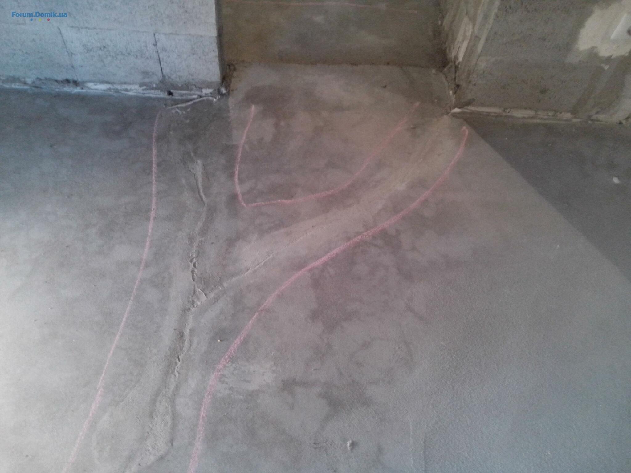

Стяжка, которую в итоге всю демонтировали
Трещины в стенах
Трещины в стенах
