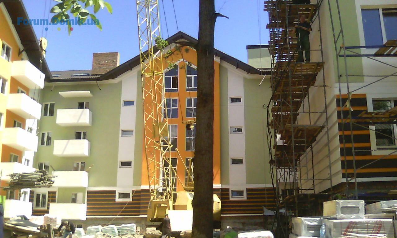

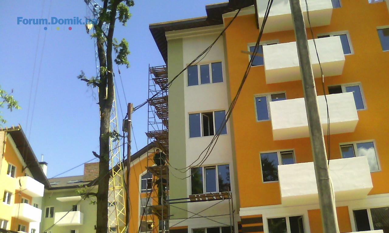

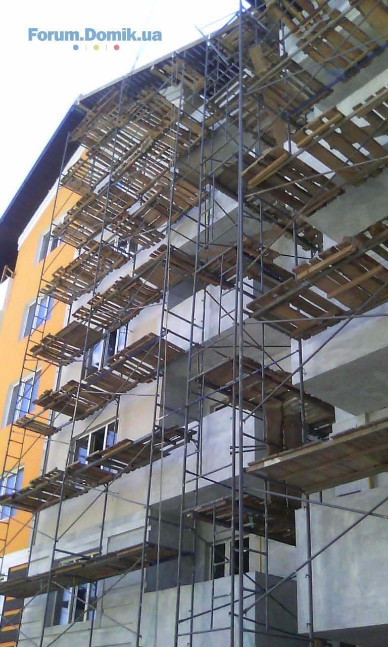

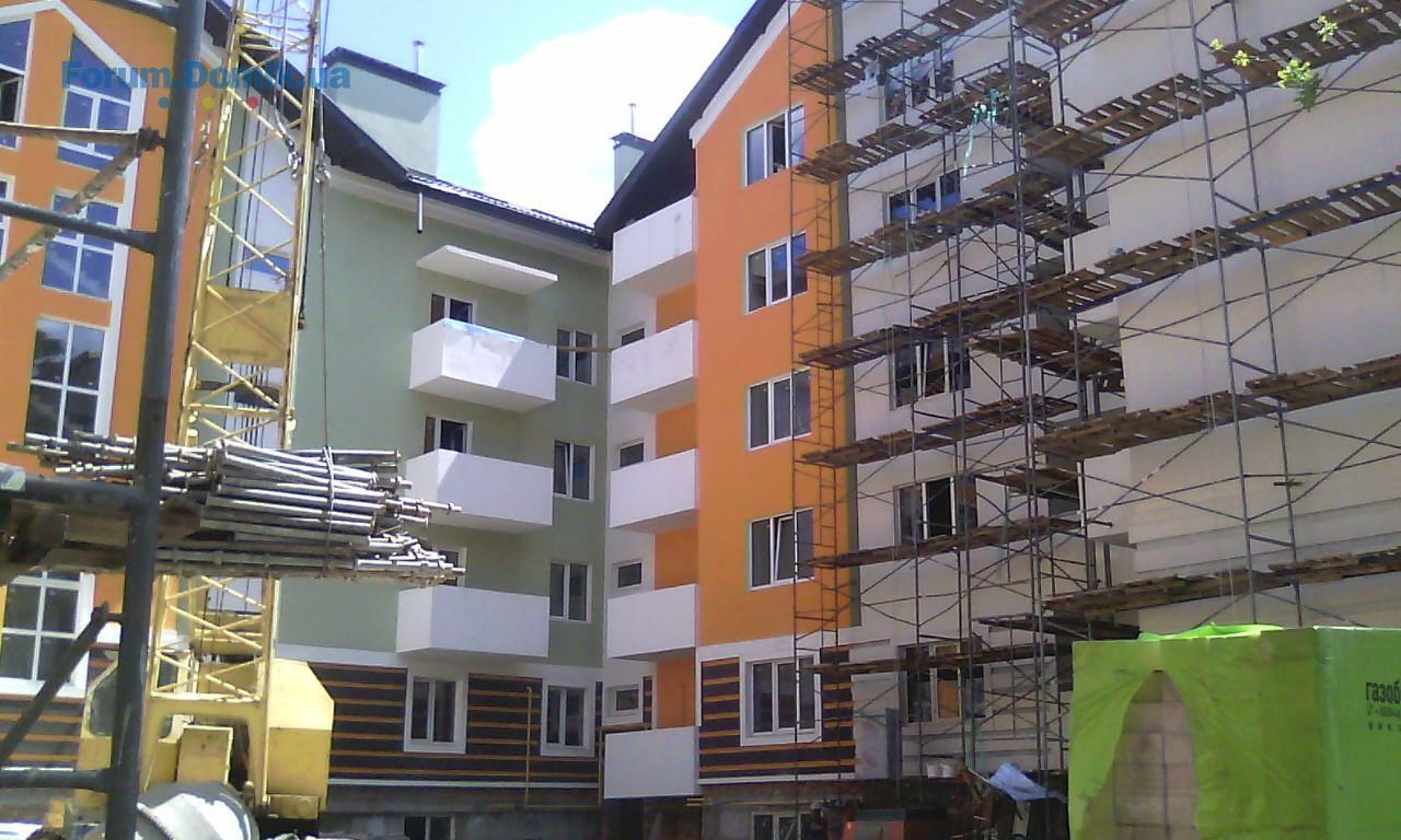

Всем Добрый день! Новый фотоотчет за 06.06.2016
