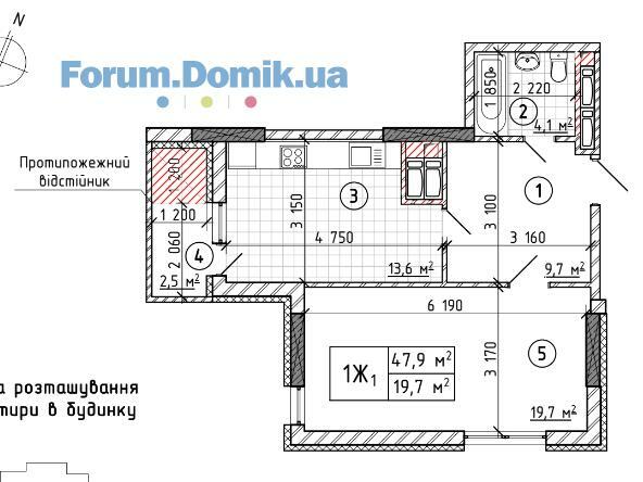

Соседи, а кто-то уже пробовал оспаривать замеры БТИ? Интересуют следующие 2 момента:
1. По оригинальному плану вентиляционные шахты на кухне и в ванной должны были быть обложены по периметру газобетоном, что дает 10 см разницы по периметру шахты. По факту этого слоя нет, что, разумеется, отражается на финальных обмерах. Более того, похоже, что в итоговую площадь включили и абсолютно нефункциональный закуток за шахтой на кухне, где находится стояк.
2. По оригинальному плану на открытых балконах верхних этажей предусмотрен противопожарный отстойник площадью 1.2х1.2 метра. В проектную площадь он не включен. По факту его включили в итоговую площадь.
Подозреваю, что подобные проблемы касаются всех владельцев подобных квартир. Поделитесь, пожалуйста, информацией, как вы решали эти вопросы.

Цитата "Jukke":Соседи, а кто-то уже пробовал оспаривать замеры БТИ? Интересуют следующие 2 момента:
[attachment=0]Безымянный.jpg[/attachment]
А какую площадь балкона Вам БТИ намерял?
У нас получилось на 0.1 кв.м. меньше, чем было на плане Геоса.
Считали, если верить данным Геоса, с коэффициентом 0.5.
Для 1Ж указано, что балкон должны считать с коэффициентом 0.3: 2.5*0.3=0.8 кв.м.
У Вас не так?
У Вас не так?
Пока получил только неофициальную информацию от менеджера: насчитали на 1.2 кв.м. больше проектной. Завтра буду уточнять официально, но хочу предварительно узнать, с чем сталкивались другие инвесторы и можно ли на что-то повлиять.
Я лично делал все замеры с лазерной рулеткой, и все основные размеры у меня сошлись с точностью до 1-2 см. Разница в 1.2 кв.м. с точностью получается, если добавить к проектной площади отсутствующий слой газоблока вокруг шахт, участки под стояки и противопожарный отстойник из расчета 1.2*1.2*0.3.
Узнал площадь и она получилась такой как на плане который вручали при покупке квартиры, НО это пи*дежь ибо по факту одну стену мне сдвинули внутрь квартиры на 20 см и там реально 0,8 квадратов примерно пропало)) Обязательно буду оспаривать, плюс еще сдвинули в одном месте внутрь квартиры и суммарно больше квадрата получается, где-то на 1,2-1,3к долларов плюс-минус. Не смотря на это мне позвонили и мило сообщили что моя площадь совпадает точь в точь с запланированной и мне нужно доплатить 1% как изначально и планировалось. Очень плохая политика, ГЕОС, очень плохая.
[attachment=0]Безымянный.jpg[/attachment ]
столкнулся с подобной проблемой по пункту 1. и 100% "в итоговую площадь включили и абсолютно нефункциональный закуток за шахтой на кухне", это замерщица даже не скрывает.
пытаюсь разобраться с ситуацией. хочу обратить внимание на наши законы:
//zakon2.rada.gov.ua/laws/show/z0582-01/ page2
"Площа ніш у стінах, заглиблення яких складає більше 10,0 см,
ширина не менше 100,0 см і висота від підлоги 1,8 м і більше (за
винятком ніш для приладів опалення), уключається в площу
приміщення, у якому вони розміщені. " - ширина там никак не 100 см...
думаю, что делать дальше. у кого есть опыт в оспаривании обмеров БТИ или какие-либо рекомендации?
В ситуации с пропавшей площадью не удивительно, что ГЕОС закрывает на это глаза. Возвращать деньги никто не любит. Другой вопрос, если лишнюю площадь насчитали - уверен, выжимать будут каждую копейку и округлять в меньшую сторону никто не будет.
На счет перенесенных или недоставленных/перенесенных схем я еще согласен, все-таки реально площадь увеличилась. А что на счет противопожарного отстойника? Законно ли включать его в расчетную площадь и требовать за него плату?
