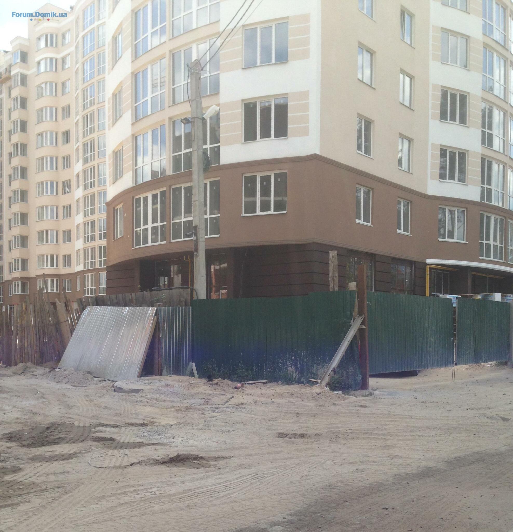

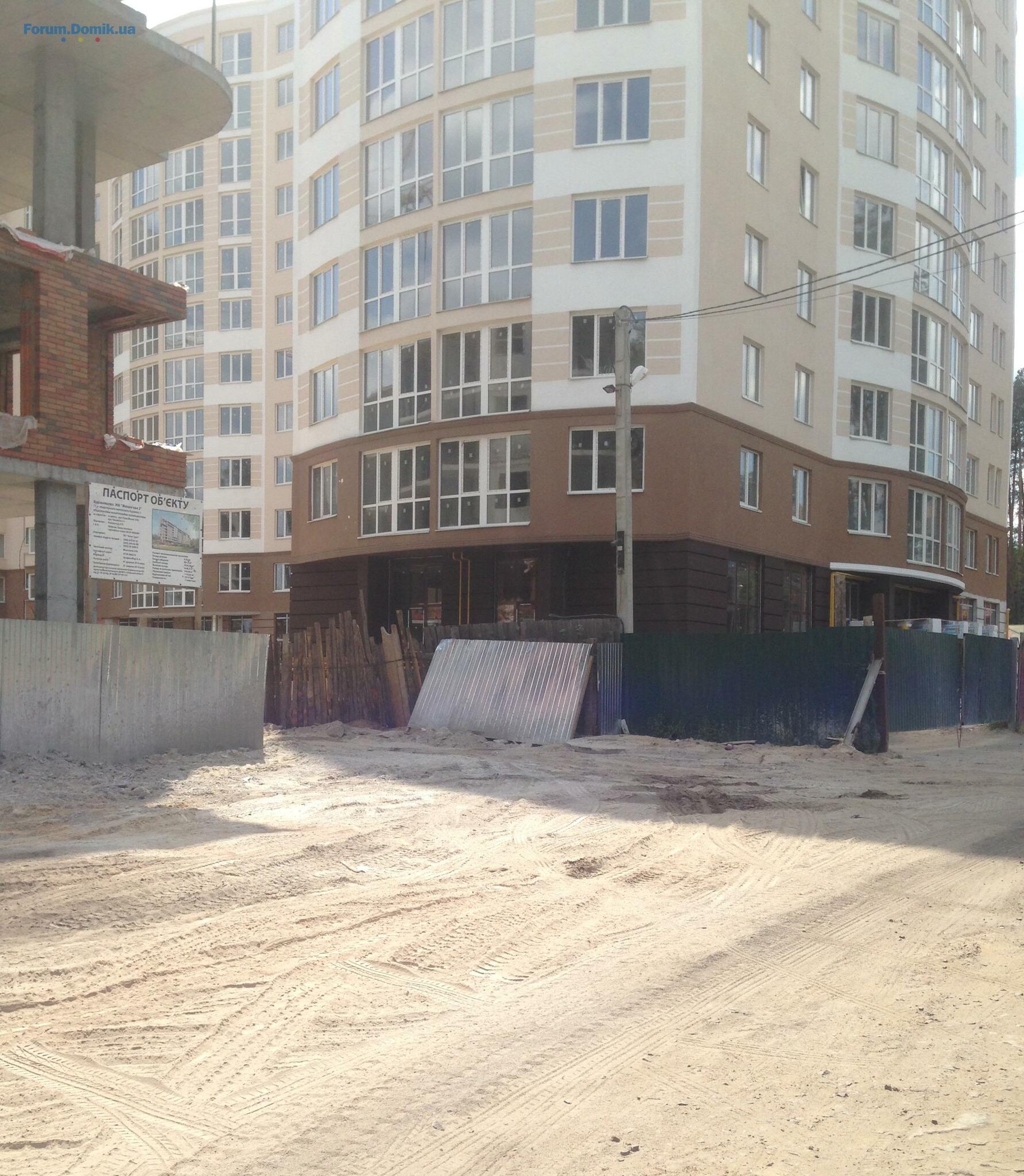

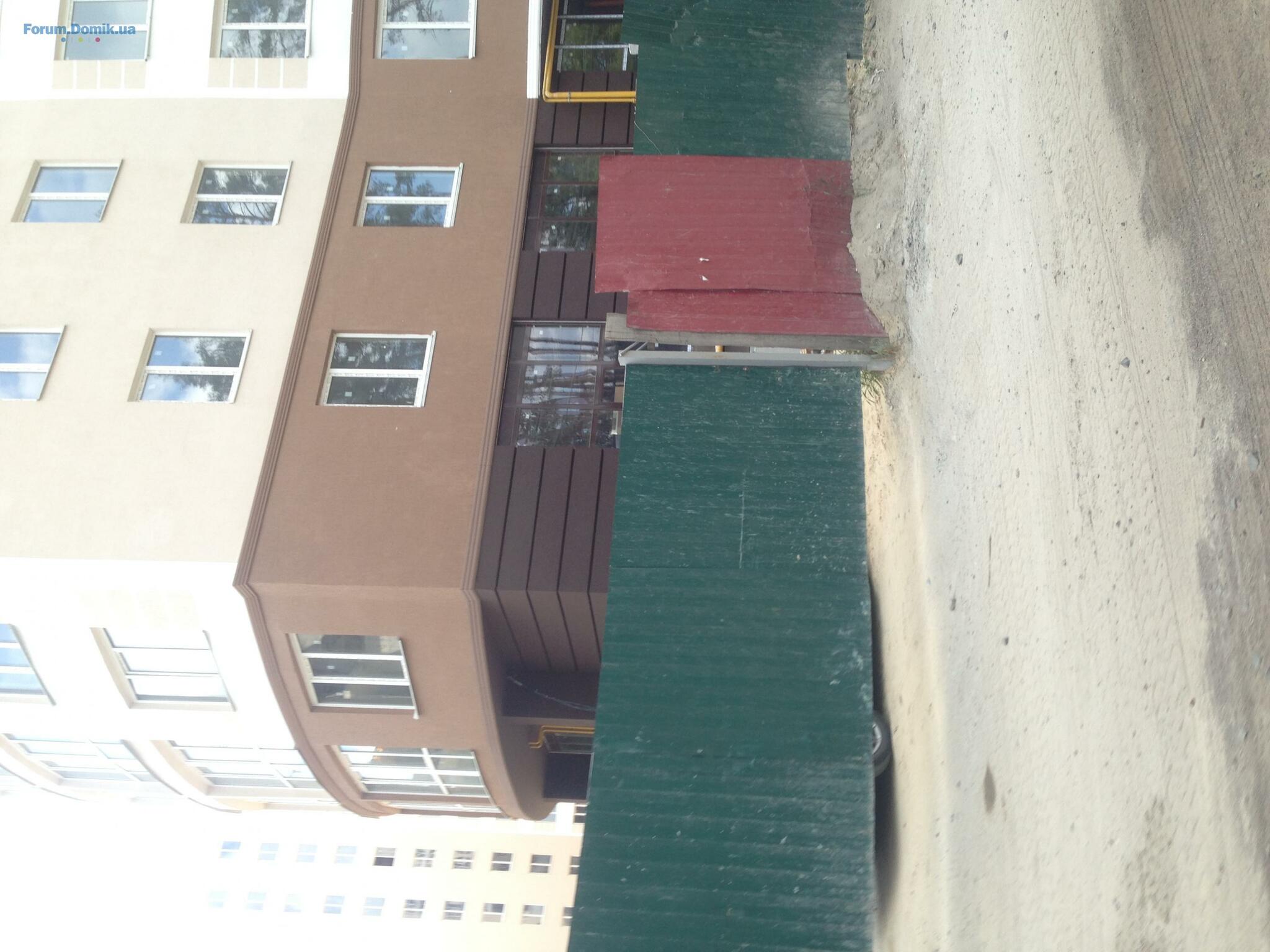

Проезжал мимо, сделали финишную отделку, уже наверное 2/10 коммерческого этажа) смотрится красиво) фото не самое лучшее качество)

Цитата:фото не самое лучшее качество)
Все равно, спасибо за фото.
