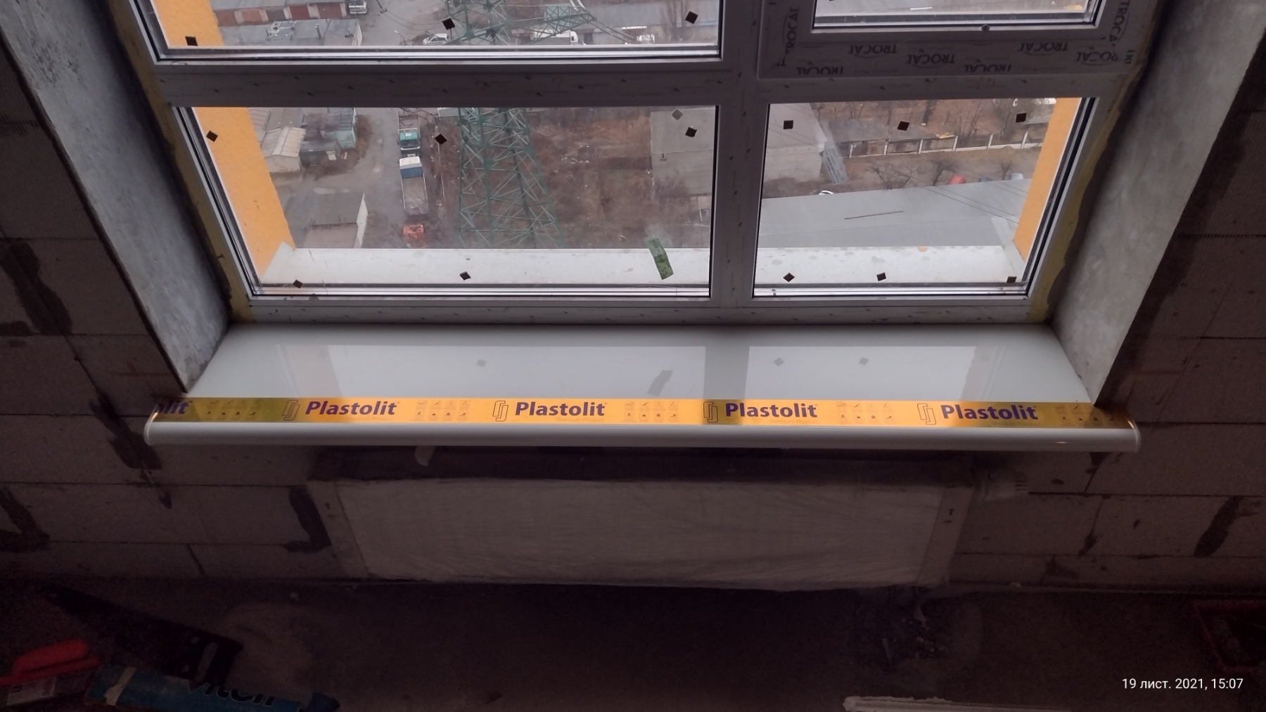

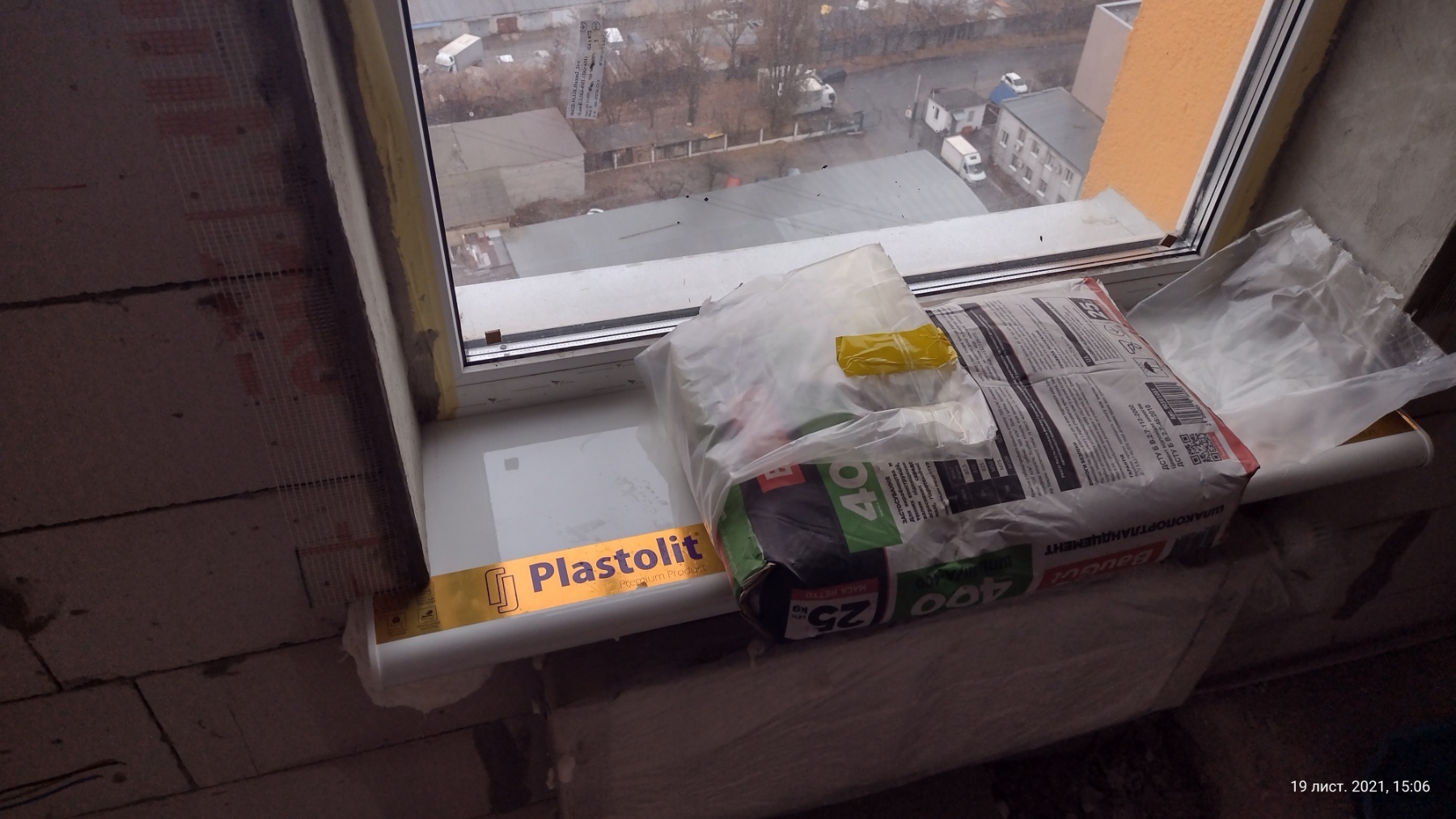

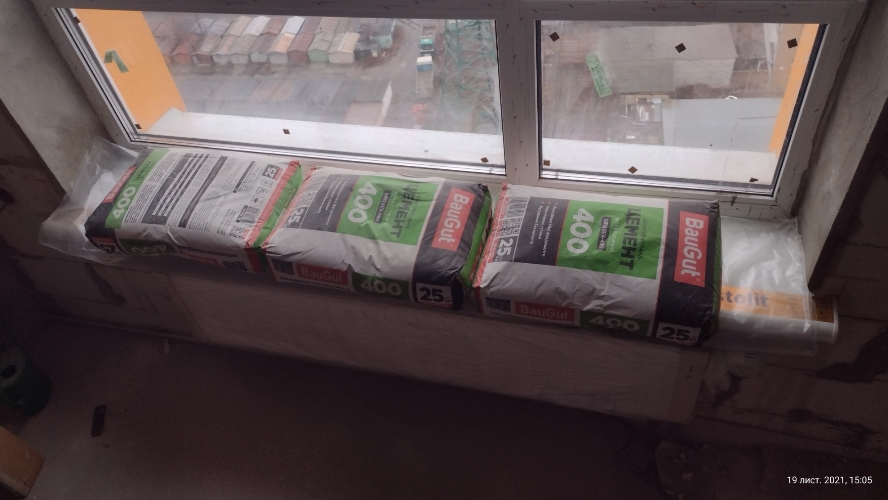

Вот так сами ставим подоконники, откосы тоже сделали заранее, место оставили, подрезали.
roltd

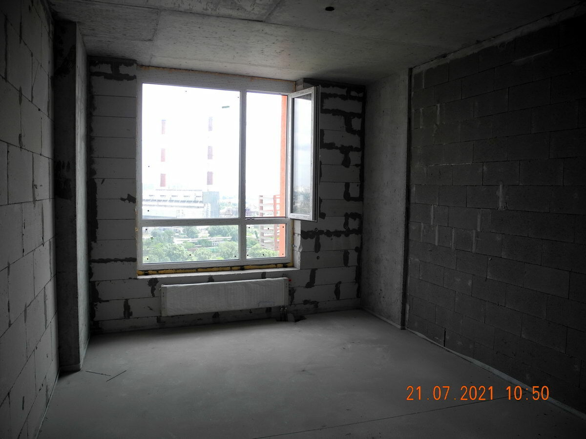

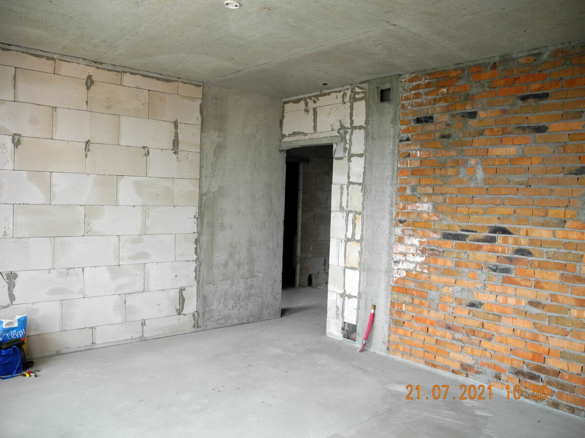

А дом сдаётся без подоконников? Можете описать что есть в квартире ,после сдачи?
Shupy

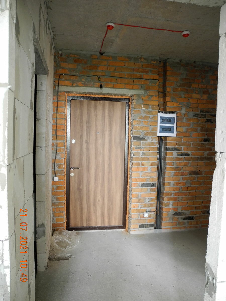

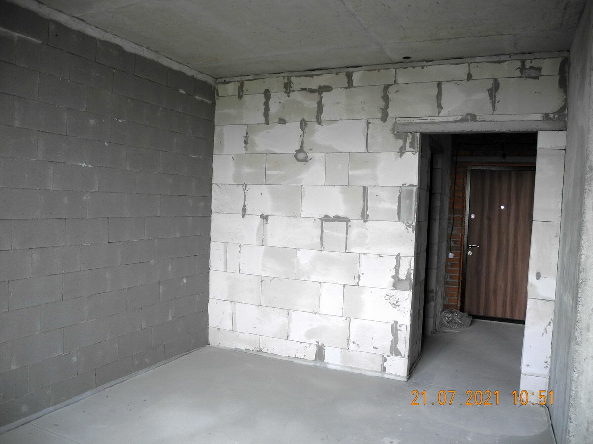

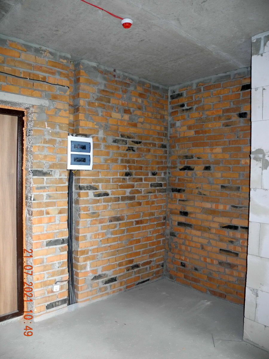

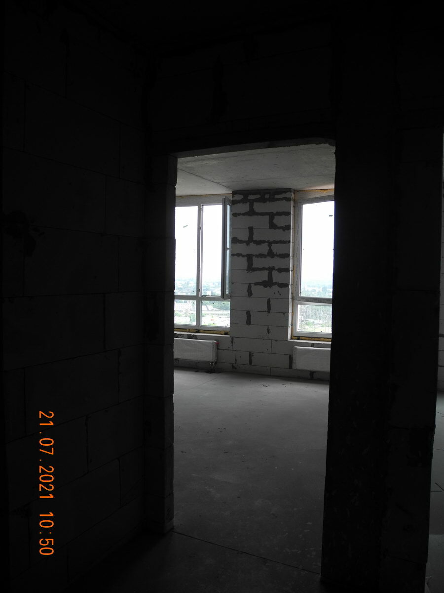

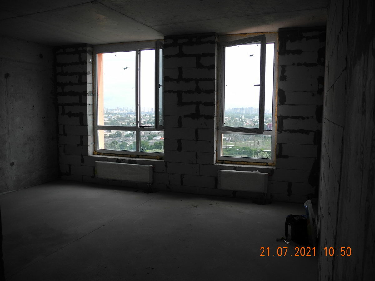

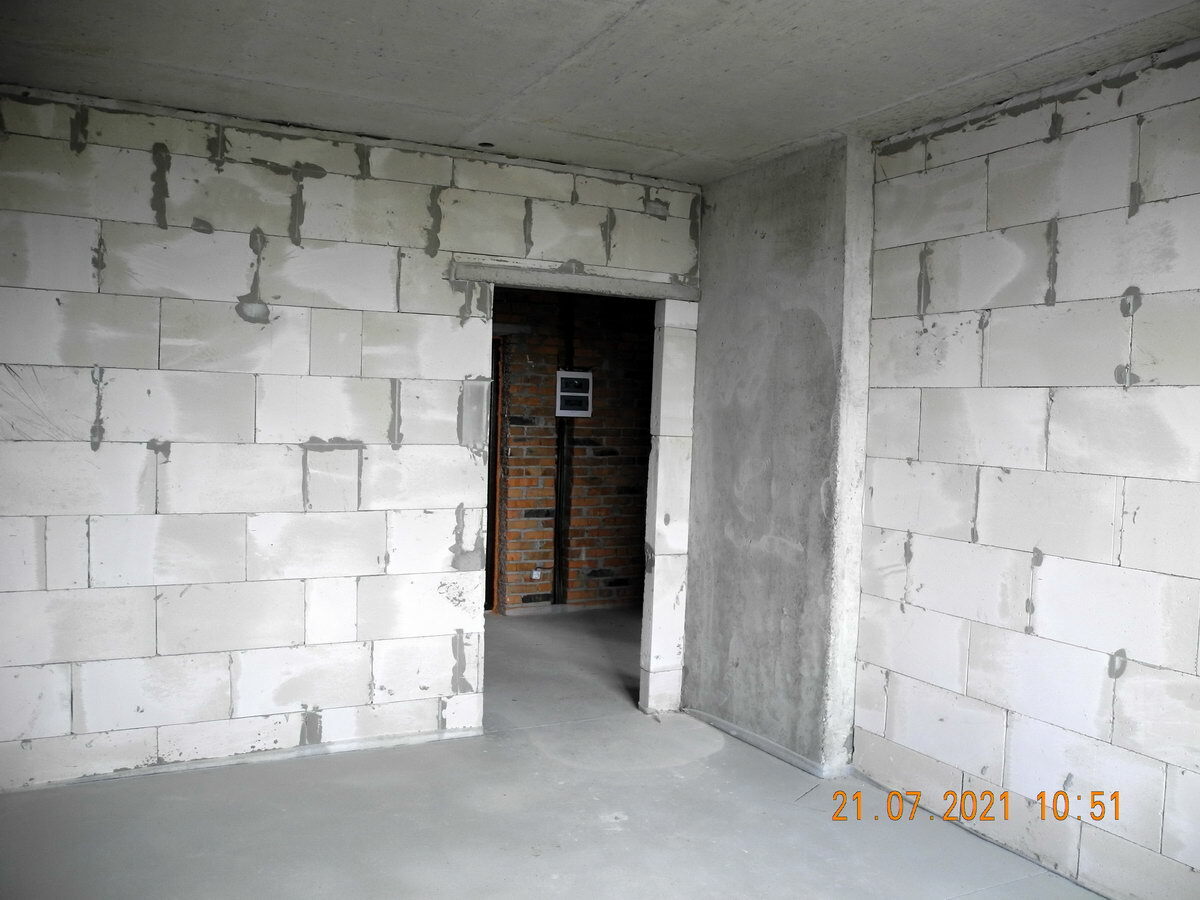

Без. Что есть: Входная дверь, эл. щиток в прихожей с тремя автоматами (включая один дифф автомат) - проверяйте фазность! Окна м/пластиковые без откосов, снаружи козырек металл. Батареи отопления в упаковке, терморегуляторы выдадут позже при получении ключей. Так же выдадут потом два эл. вентилятора для вытяжки в ванной и на кухне, ключницу кожаную. Вот фото как было ранее как только выдали ключи:
