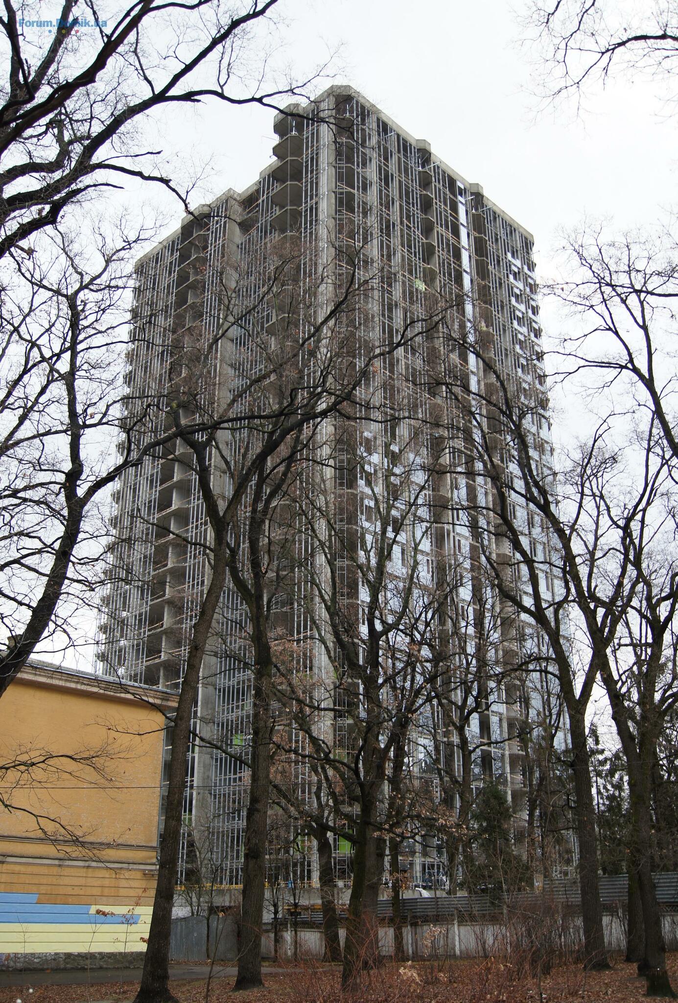

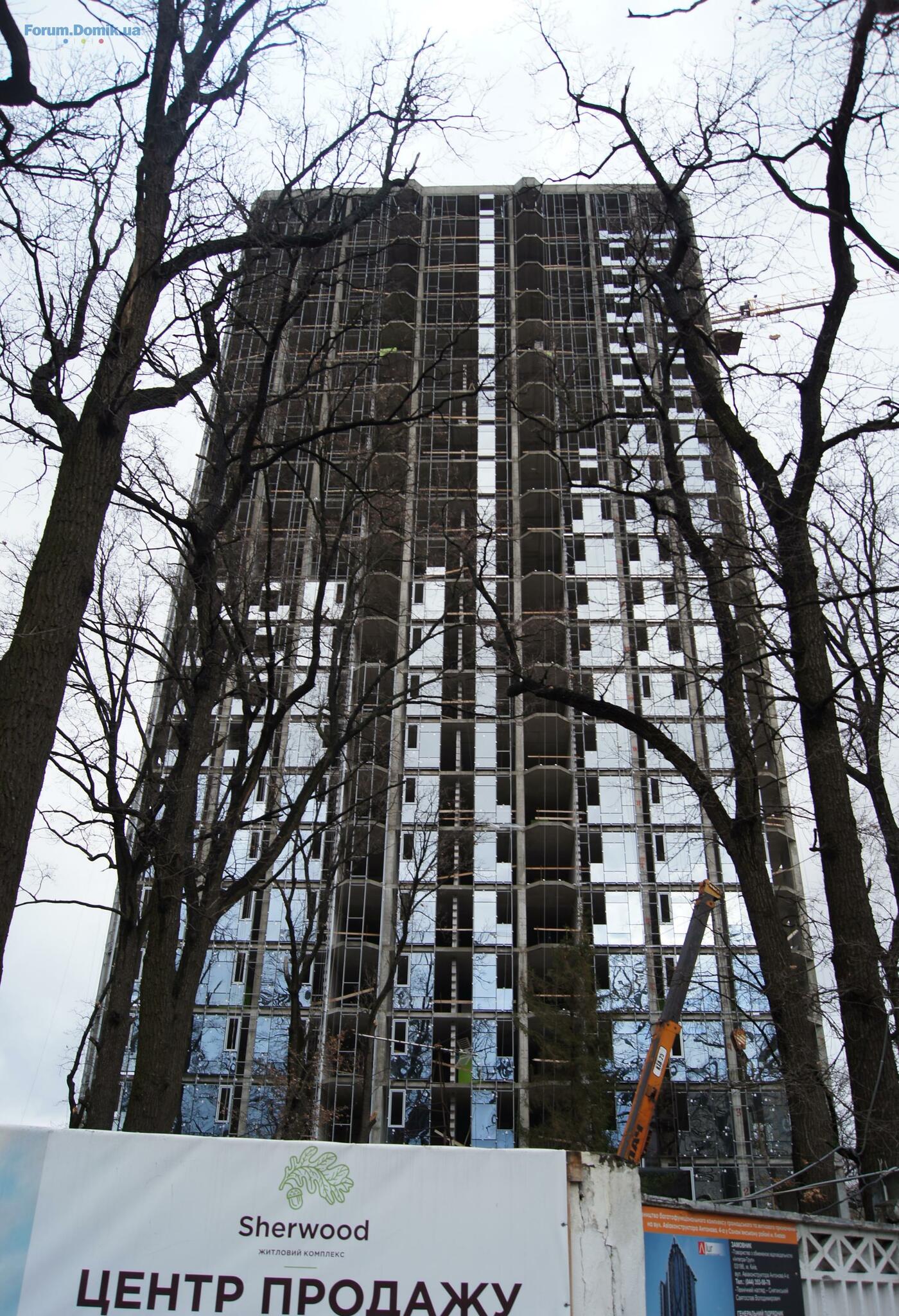

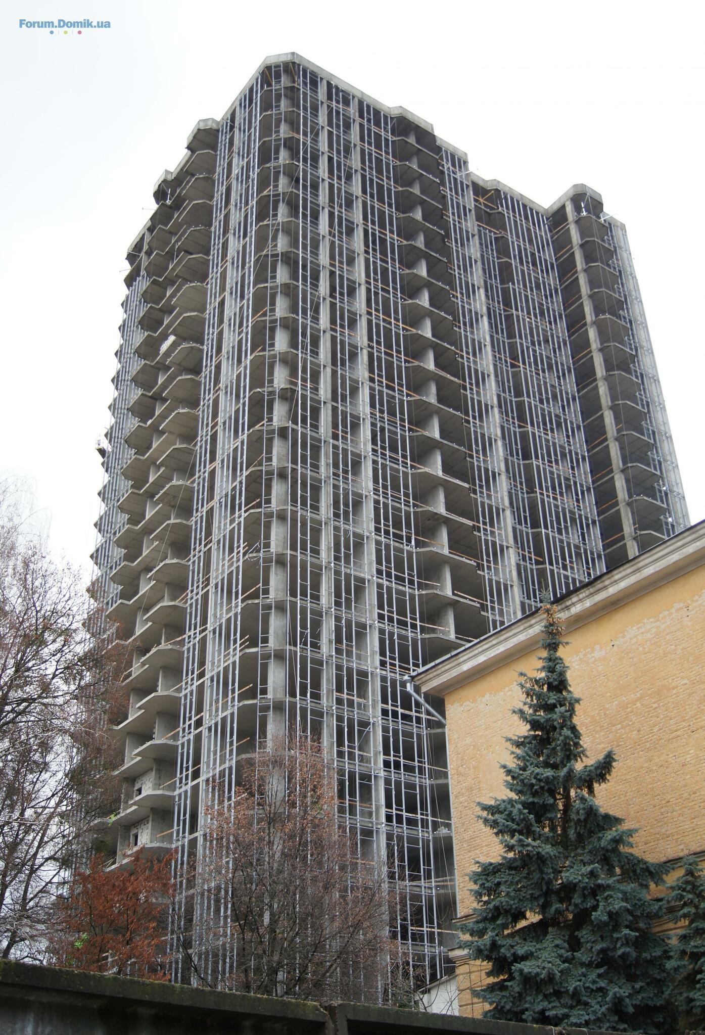

Всем добрый вечер.
Результаты работы строителей в Нашем доме, по состоянию на 14.12.2015

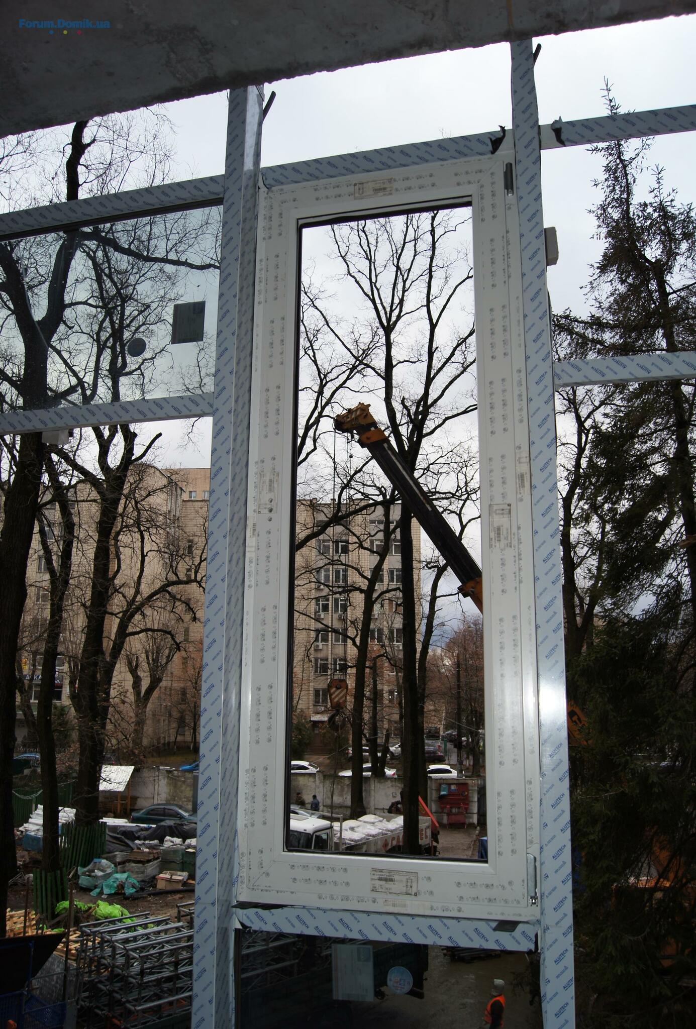

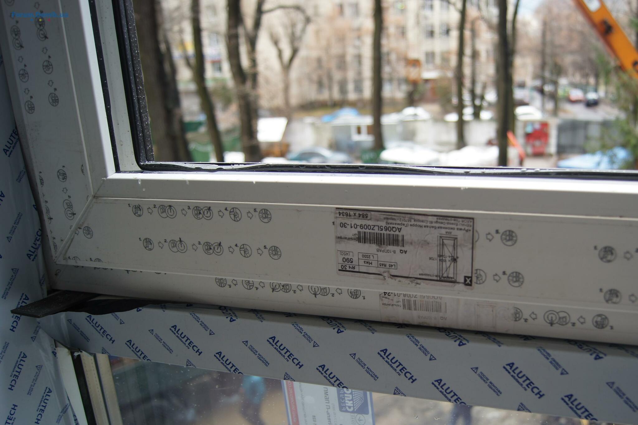

Внешний вид открывающийся оконных элементов.

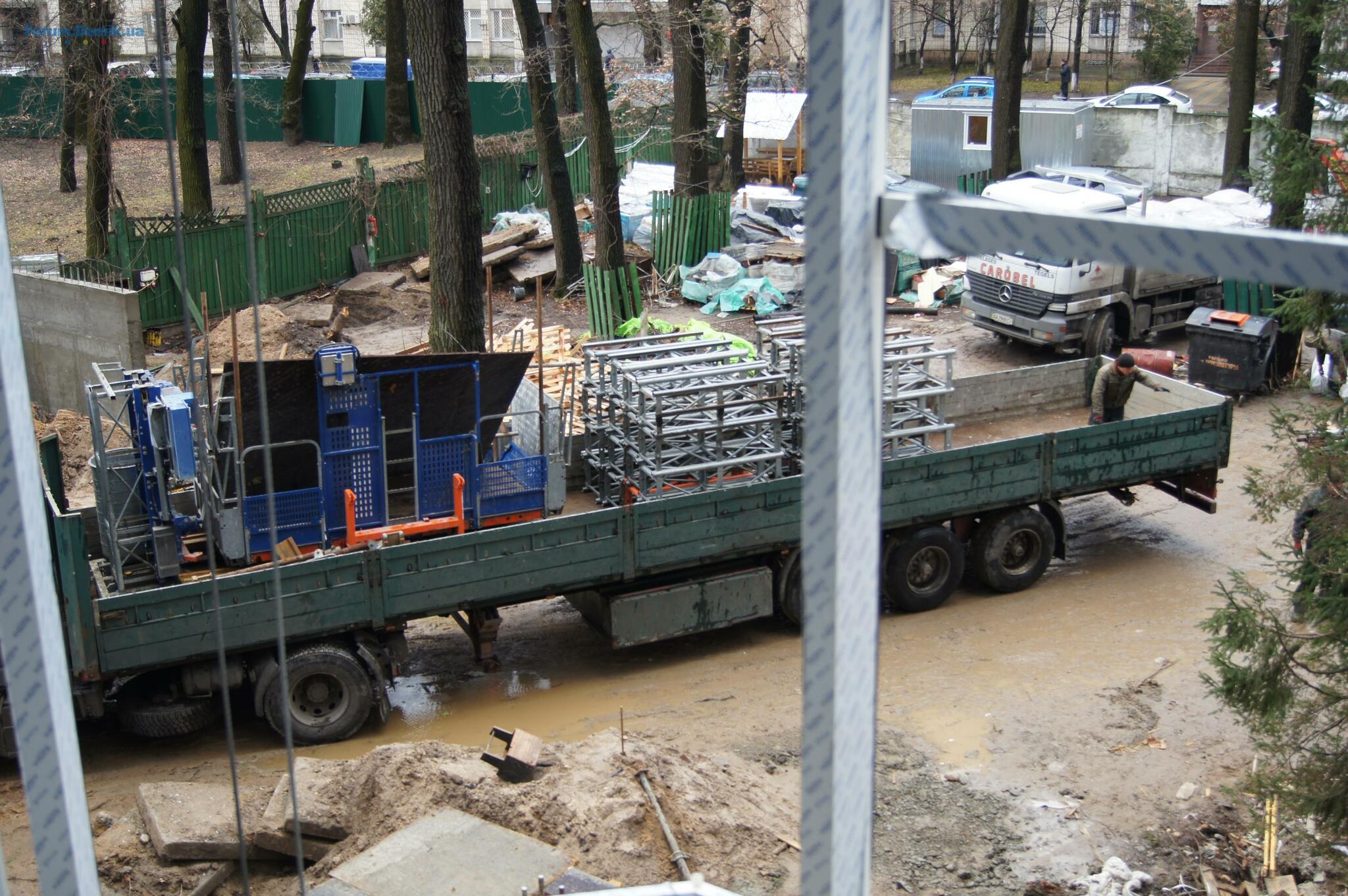

Порадовало, что уже привезли элементы внешнего грузового лифта для Нашего дома.

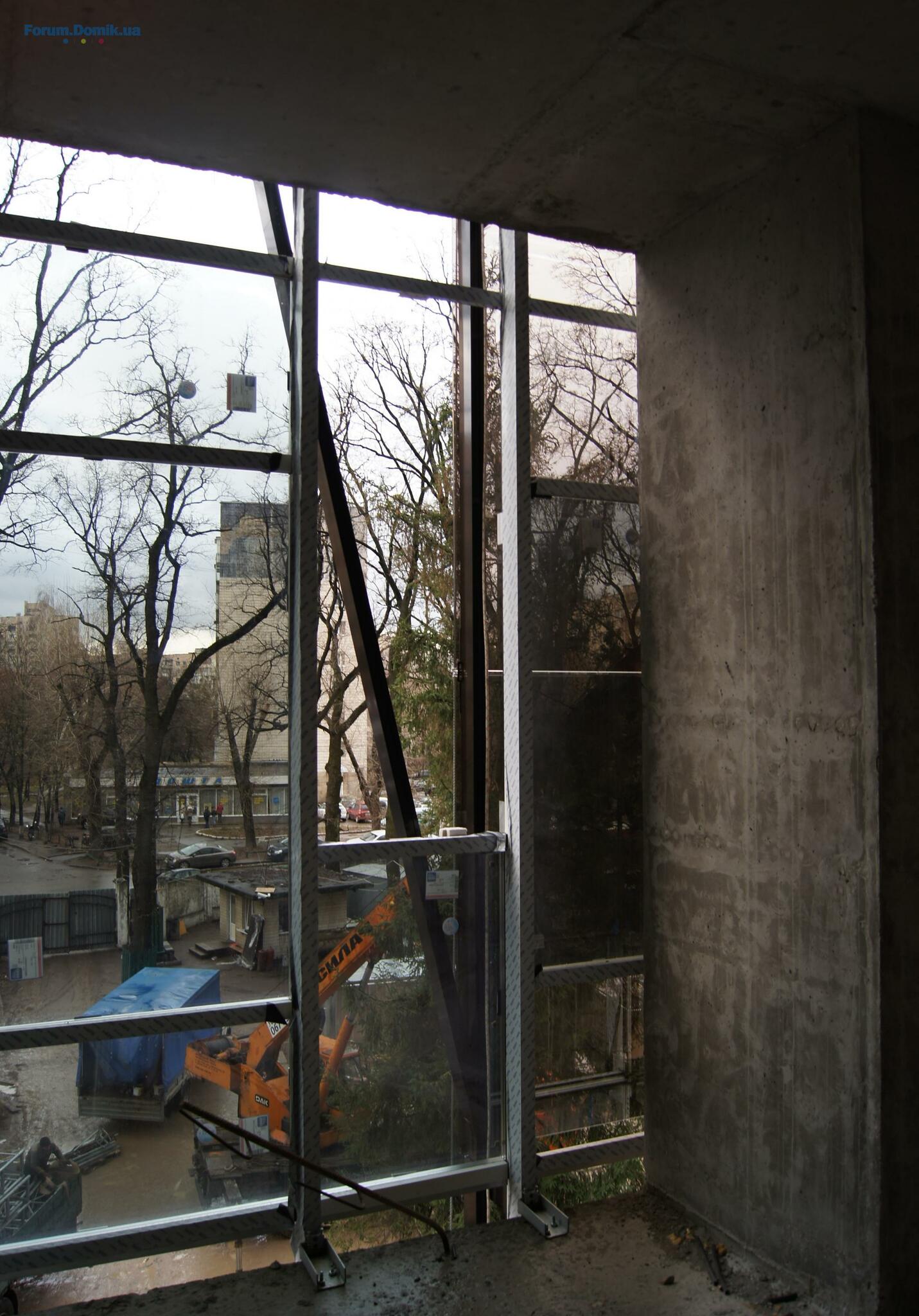

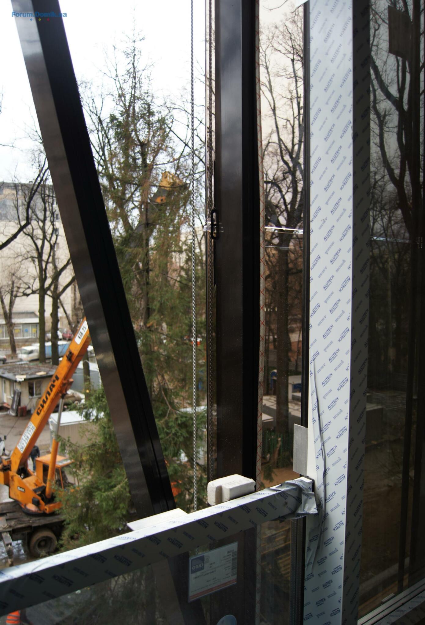

Внешний вид декоративных элементов фасада из помещения.

Спасибо за фото, AOS.
Печально, что ставят пластиковые створки на алюминиевые профили

AOS, спасибо за фото.
Не совсем понятно, почему выбрали окна "белый пластик". Более гармонично смотрелись бы окна либо под алюминий, либо коричневый металлик, не? На цену это не влияет практически.

Представляю как под "декором" грязь будет скапливатся, без спецоборудования окна будет сложно держать в чистоте. Пластик на алюминиевом фасаде еще тот колхоз.

Достать с маленького окошка на 3,5 метра в каждую сторону не реально))
Открывающихся окон нужно было делать больше (в первую очередь из-за проветривания). Да и если один будет мыть окно сам, то у соседей ниже будут потёки грязи).. Тут только спец. оборудование и мыть окна всего дома. Красота требует жертв. В данном случае в виде жильцов

Окна снаружи - алюминий, внутренняя конструкция - пластик, створки такие же пластиковые как и внутренние стойки, белого цвета, просто из-за клейкой пленки-защиты на стойках такой резкий контраст наверное.... А по поводу того, что они будут белые, задала вопрос при покупке, увидев на Панораме белые, а на нашей визуализации коричневые, но сразу получила ответ, что будут белые, поэтому без иллюзий. Разница в стоимости полностью алюминиевой конструкции и внутри и снаружи окон очень значительная (!), а крашеный коричневый или серый пластик еще хуже белого. Только алюминий внутри красиво смотрится серым или коричневым. Сейчас конечно резкий контраст, при такой задумке окна внутри просто обязаны были быть коричневыми,в унисон явно массивной коричневой алюминиевой конструкции декора, которую изнутри квартиры прекрасно видно. Снаружи "конфетка", а изнутри
. Еще надеюсь на то, что архитекторы знают что делать, ввязавшись в это явно сложное и дорогое решение.
p/s/ птичкам наверное тоже понравятся наши ветви дерева))), хотя возможно зеркальное отражение их испугает от посиделок на декоре
На собрании мы говорили о том, что 2 раза в год будем заказывать комплексную помывку окон, как делают в бизнесцентрах (how much интересно, но даже не хочется об этом думать сейчас). Красота требует жертв, это да))).

Уважаемые соседи ,
Читаем договор : "окна алиминьевые с металопластиковыми створками " . Окно состоит из двух частей : коробки - которая ДОЛЖНА быть алюминьевой , и "створки"- то есть открывающейся части - из пластика.
Судя по фотографиям , коробка тоже из пластика. Те кто видел эти окна в живую может подтвердить или опровергнуть мои выводы ?
Если мои выводы верны, то это не просто нарушение обещанного визуального концепта фасада дома и "евростандарта", на которые повелись инвесторы, а прямое нарушение договора.
Правильно я понимаю что нас снова разводят ?
Очень хочется ошибиться.
Кроме того непонятно чего стекла на этих "форточках" прозрачные , что тоже не соответствует концепту фасада

Добрый день, уважаемые клиенты!
В договорах, подписанных с начала октября мы уже прописываем стеклопакет следующим образом: "вітражне скління ALUTECH з алюмінієвим профілем - система стоєчного - ригельного фасаду ALT F 50, скло двокамерне SunGuard HP Silver 43/31-16 Ar-4 float-14 Ar-4 low-e". Т.е. мы изменили тип стекла, который используем в стеклопакете, на лучший вариант с точки зрения светоотражения и сохранения тепла в помещении.
Так же подтверждаем, что цвет открывающихся створок снаружи коричневый, как и цвет алюминиевого профиля, сейчас металопластиковые створки покрыты защитной пленкой белого цвета.

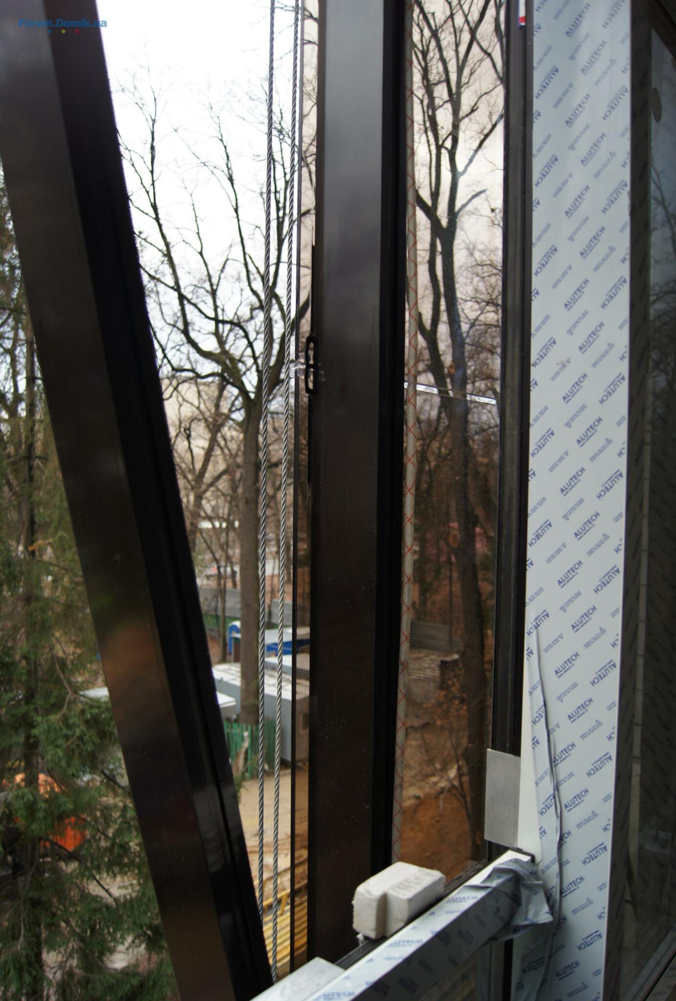

Цитата "Fancy":Судя по фотографиям , коробка тоже из пластика. Те кто видел эти окна в живую может подтвердить или опровергнуть мои выводы?

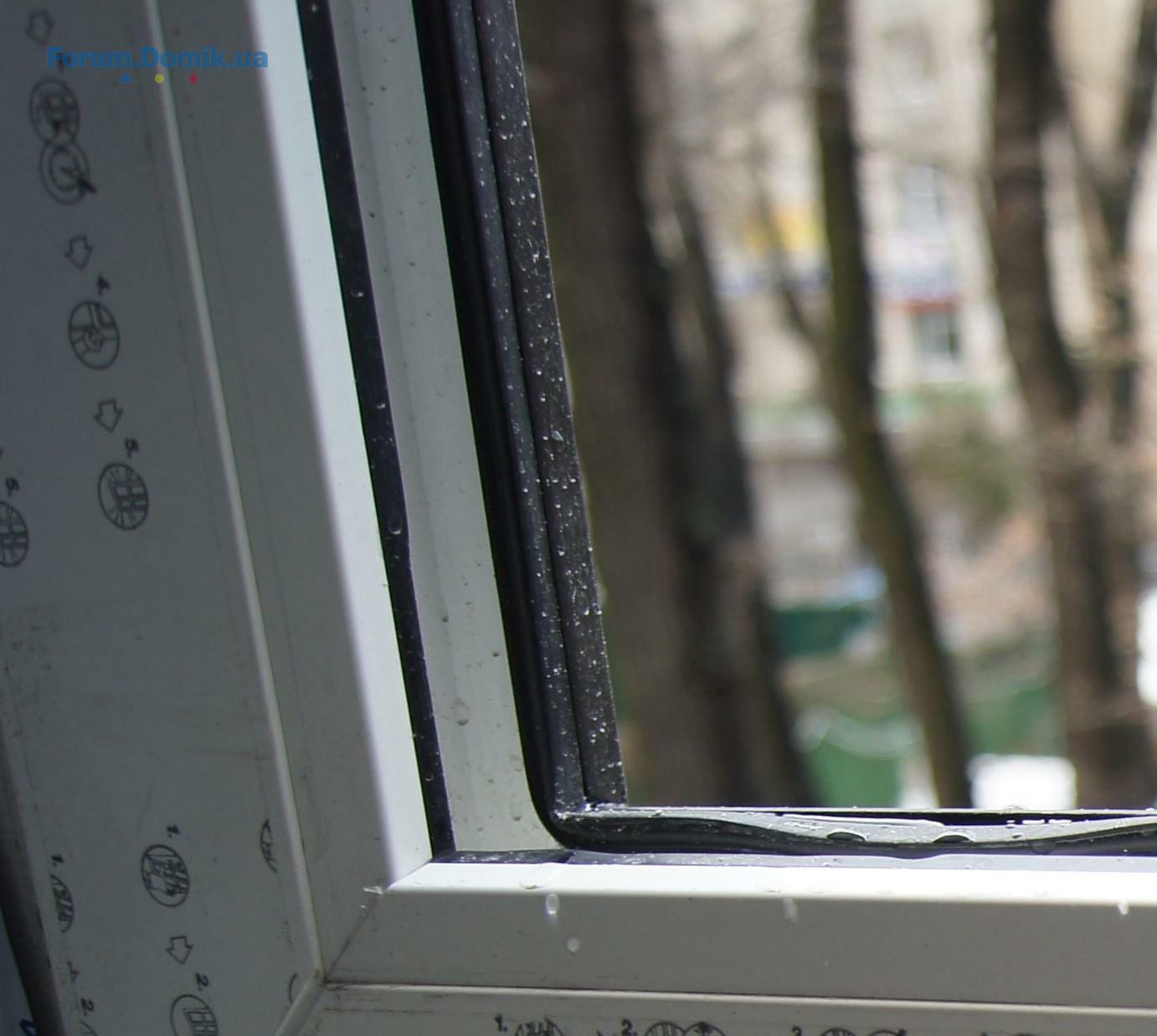

Открывающееся окно полностью выполнено из металопластикового профиля. Выполнить окно в котором рама будет из алюминия, а открывающаяся створка из металлопластикового профиля невозможно (а если очень сильно постараться, и все таки сделать - будет финансово не целесообразно). Внешняя часть действительно имеет коричневый цвет (как открывающая створка так и рама).
Цитата "Fancy":Кроме того непонятно чего стекла на этих "форточках" прозрачные , что тоже не соответствует концепту фасада
Стекол в открывающихся створках - пока нет вообще (рама створки пустая, что хорошо видно на фотографии выше).
AOS
416
13 серпня 2015
17 груд 2015 14:35
Цитата "Fancy":Кроме того по здравой логике и договору , окно должно быть того же производителя, что и фасад. Чего не наблюдается
ALUTECH не выпускает металлопластиковые оконные профили, их профиль - изделия из алюминия.

Фотография профиля, где видно что нет стекла, и видно внешний цвет металопластикового профиля.
