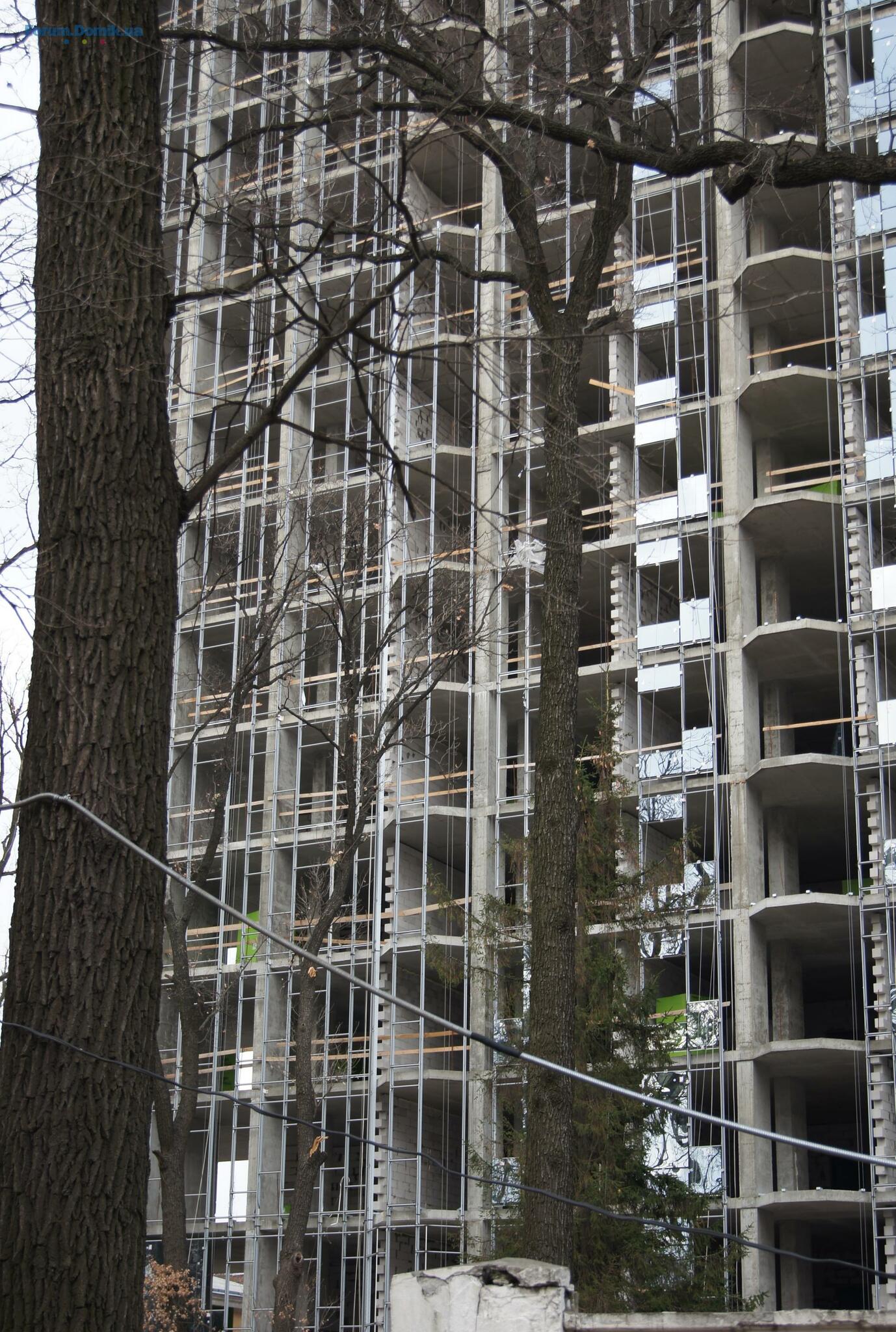

Работы по алюминиевым ригелям (с более близкого расстояния)

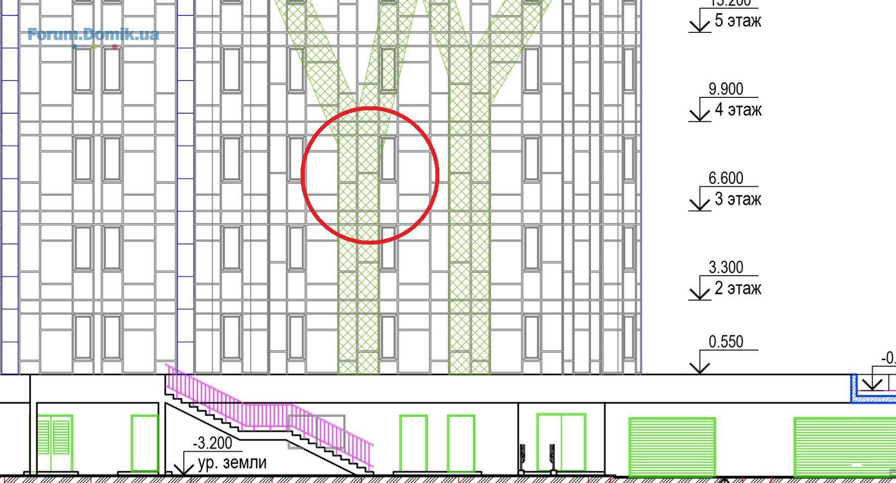

Сьогодні монтували перші декоративні елементи на 3му поверсі, або шось дуже на них схоже:
AOS
416
13 серпня 2015
06 груд 2015 18:04
Цитата "_Cherry_":Сьогодні монтували перші декоративні елементи на 3му поверсі, або шось дуже на них схоже
Исходя из схемы фасадов - вероятнее всего (идентичные места выделено красным), единственное немного не соответствует схеме (может изменили монтажную схему).

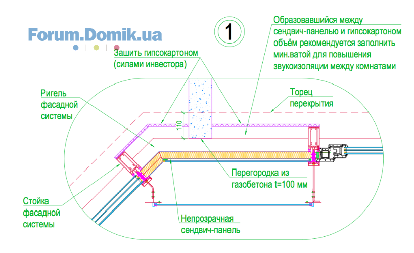

Поделюсь полученной информацией по поводу примыкания межкомнатных перегородок к сплошному остеклению, возможно это не касается всех квартир, но для 62 кв м сообщили возможно сделать так:
1.Выделено синим цветом - там действительно так и будет. Там вместо стеклопакета будет установлена сендвич-панель, перед которой с наружной стороны будет установлено стекло. То есть на фасаде будет выглядеть как и остальное остекление, а изнутри квартиры - непрозрачная панель. К ней можно выполнить примыкание межкомнатной перегородки и зашить гипсокартоном. Узел такого решения прилагаю.

Всем привет. Вопрос к декоративному остекленению. Как я понимаю, план, которые предоставляет ОП очень приблизительный. На 3-ем этаже на фасаде со стороны ул. Антонова уже смонтировали элемент этого декора. На плане декор в этом месте открывающуюся створку окна почти не перекрывает:
В действительности окно закрыто на половину:
То есть после монтажа декора в некоторых квартирах будут открывающиеся окна, которые полностью закрыты декором. Открываешь окно, а там .... стекло.
Вопрос к застройщику. Планируется ли монтировать открывающиеся элементы окна учитывая расположение декора, что бы окно было окном, а не щелью для проветривания?
