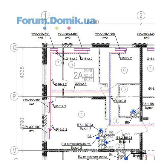

Вот что имеем от архитектора по планировке 2C1 дом 1

Цитата "LSL":Вот что имеем от архитектора по планировке 2C1 дом 1
Извините рядом нет мужчин а что имеем по этой планировке?у нас такая.что там на лоджии один радиатор ?розовым вижу разводку ?это же отопление?
Розовым указаны электрические конверторы.
Красная и синяя пунктирная линии это электрический кабель с указзаным диаметром и количеством жил.
Совсем запутали. Причем здесь эл.конверторы
Хм...озадачили,кто-то сказал и я была свято уверена, что это электрический конвертор, в принципе для меня не важно какого типа конверторы - главное их размещение в квартире. Я хочу в спальне раздвижную стеклянную систему вместо двери на лоджию. Поэтому узнавала у архитектора расположение конвекторов в квартире...
кто вам такого наговорил? это обычные радиаторы, не электрические. Красные и синии - лодача и обратка, соответственно, теплоносителя к радиаторам отопления. А циферки это маркировка трубы: 20 и 16 мм, толщина стенки 2,2. Скорее всего нахлобучат Рехау.
так если красным значит что на лоджии радиатор получается или что в 2с1а
