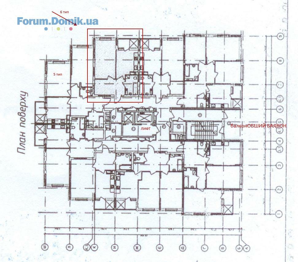

Цитата "directions":[ Подскажите какие это квартиры 6-го типа?
Имеется ввиду строительный номер. на этаже 8 квартир, порядок совпадает с порядком стандартной нумерации (по часовой стрелке, первая - двушка, восьмая - трешка)
На 14 или 13 этаже одна из квартир несколько раз топила нижние. собственно поэтому у людей потолок мокрый и плесень. Не знаю, получили уже ключи хозяева той квартиры или нет. Если получили - то это уже проблема хозяев. Особенно если это сифон а не трубы в полу.
У большинства уже живущих в доме таких проблем нет.

Цитата "directions":Я ваш сосед. Квартиру ещё не принимал. Подскажите какие это квартиры 6-го типа?
по 6 типу проблема изза того-что сама сантехника и все дешевое говно + рукожопая установка - гофра сифона почти под 90 градусов стоит и вода вместе подключения\изгиба капает или начнет капать через месяц\год\если повезет никогда...
6 тип
