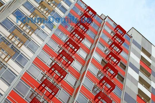

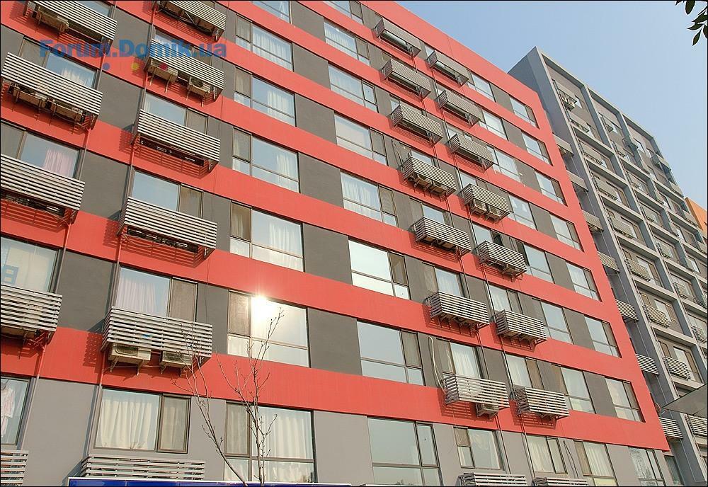

Вопрос ко всем,
Будут ли в доме установлены "балкончики" для кондиционеров чтобы унифицировать их установку и не портить внешний вид дома?
Интергал-Буд.

Цитата "atbk":
[attachment=1]1.jpg[/attachment]
Выглядит неплохо!
Думаю врядли, т. к. в проекте и на визуалках такого нет. Скорее всего ЖЭК будет утверждать / разрешать места, где кондишин можно будет установить, чтобы вразнобой не вешали и конструктивно было нормально.
Например, в газоблок крепить хуже, чем в бетонную стену (несущий пилон или перекрытие)

В продолжение темы про кондиционеры. Раз уж она сейчас возникла - решил погуглить и вот, что удалось найти / выяснить.
Наши данные:
- монолит (есть жб верт. пилоны и гор. перекрытия)
- газобетон (заполнение монолита)
- окна (начинаются примерно на уровне ~45 см. от пола)
- утеплитель мин. вата со штукатуркой ("мокрый" метод)
При установке внешнего блока кондишина самое важное это:
- не испортить внешний вид фасада дома, т. е. устанавливать блоки +- однообразно
- не испортить стены (не развалить их штроблением + навесным грузом с вибрацией, а газоблок хрупкий материал)
- не испортить утеплитель креплениями, т. к. со временем под воздействием веса и вибрации может появиться течь со всеми вытекающими (газоблок вбирает влагу, промерзает, растрескивается - грибы и т. д.)
Исходя из всего вышеперечисленного - есть несколько вариантов развития событий с кондишином:
- не ставить его вообще
- ставить его аккуратно и, желательно, под контролем (ЖЭК)
- застройщику позаботиться об этом еще на этапе строительства и предусмотреть соотв. места поквартирно.
По нашим параметрам, нашел похожий ЖК - Комфорт Таун (монолит, газоблок, утеплитель, окна до пола).
Там, на этапе строительства, архитекторы (Архиматика), разработали недорогое решение.
Решил его запостить сюда, т. к. (возможно) и для нас оно будет актуально.
- //archimatika-com.livejournal.com/34721. html (+ см. комментарии к посту этого решения от архитектора).
- Видеопример установки кондиционера на такое подготовленное место в Комфорт Тауне
- Комментарии его жильцов по теме //ctown.com.ua/forum/thread37-75.html
- ЖЭК Комфорт Тауна и др. компании продают / устанавливают уже изготовленную вторую часть крепления //conditioner-service.kiev.ua/uslugi/mon tazhnye-raboty-kt и кондиционер
