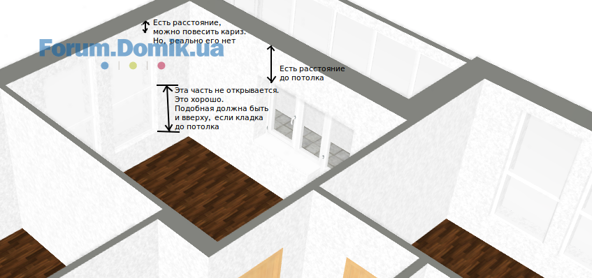

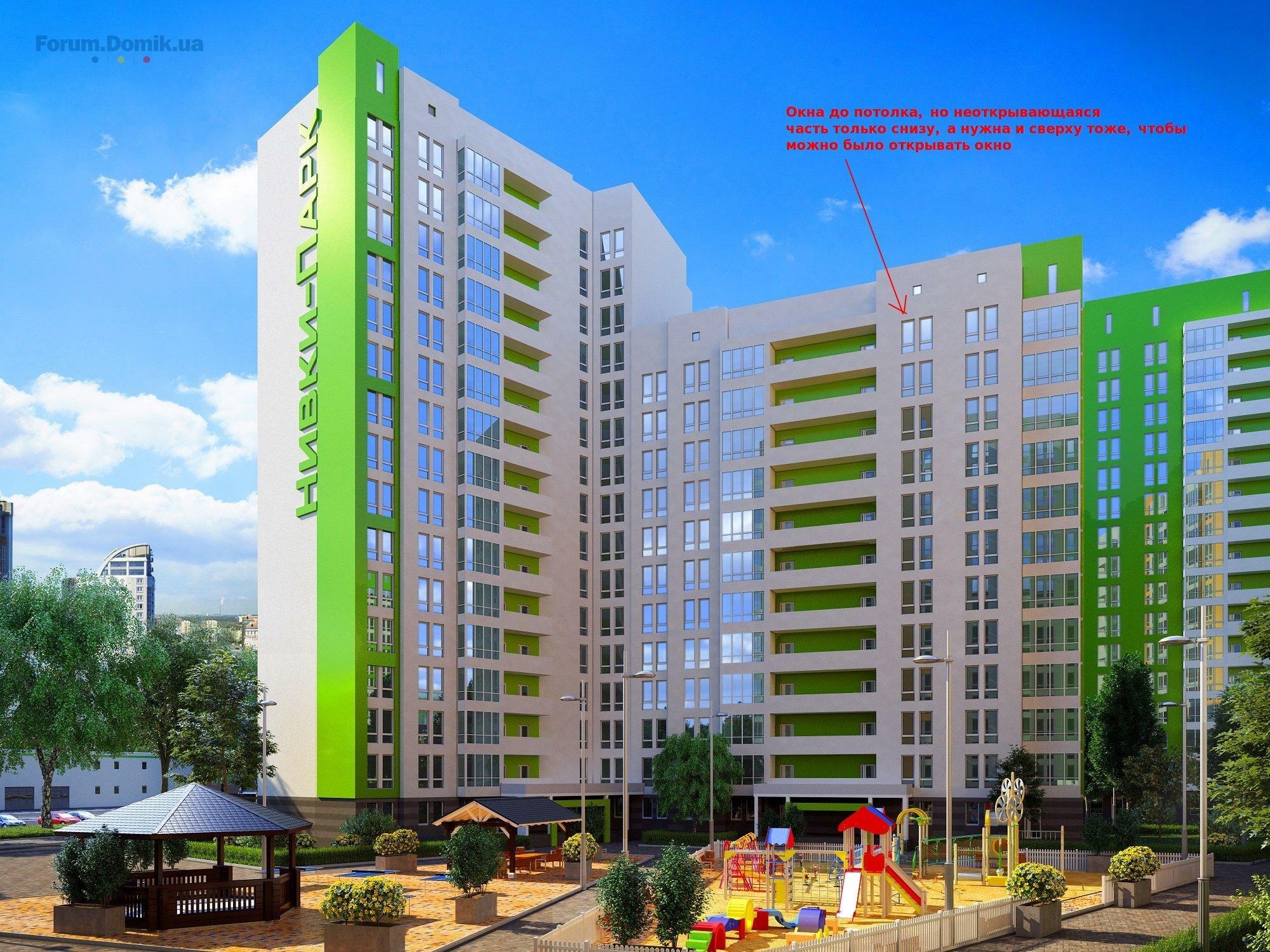

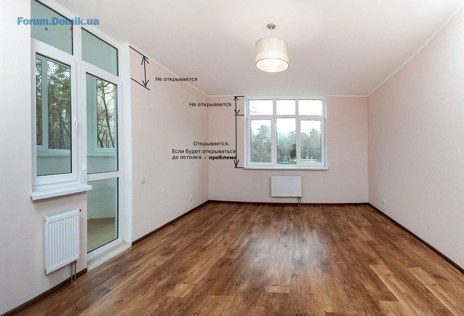

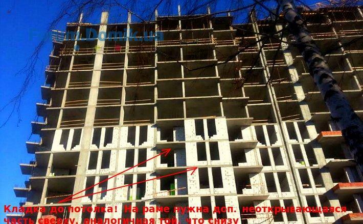

Задумался над конфигурацией окон и увидел потенцальную проблему.
Хочу обратить на неё внимание, пока стеклить не начали. Возможно будет все хорошо.
Суть в следующем. Смотрел 3D вариант планировки. На нем видно, что окна выполнены не до самого потолка. Но, по факту, кладка такова, что окна будут до самой плиты сверху. Это нормально, но обычно в таких случаях делают дополнительную перегородку с секцией, которая не открывается, а у нас она предусмотрена только снизу.
Если так не сделать, то в квартире проблематично будет что - либо повесить у окна (карниз, тюль, шторы, жалюзи), т. к. окно невозможно будет открыть полностью (если оно конечно не какое - то хитро - раздвижное на манер американских, но у нас, скорее всего, не такие).
Это очень интересный момент - думаю, что стоит с этим разобраться.
Ниже прикладываю изображения, чтобы было понятно что я имею в виду

И, в догонку, еще фото
