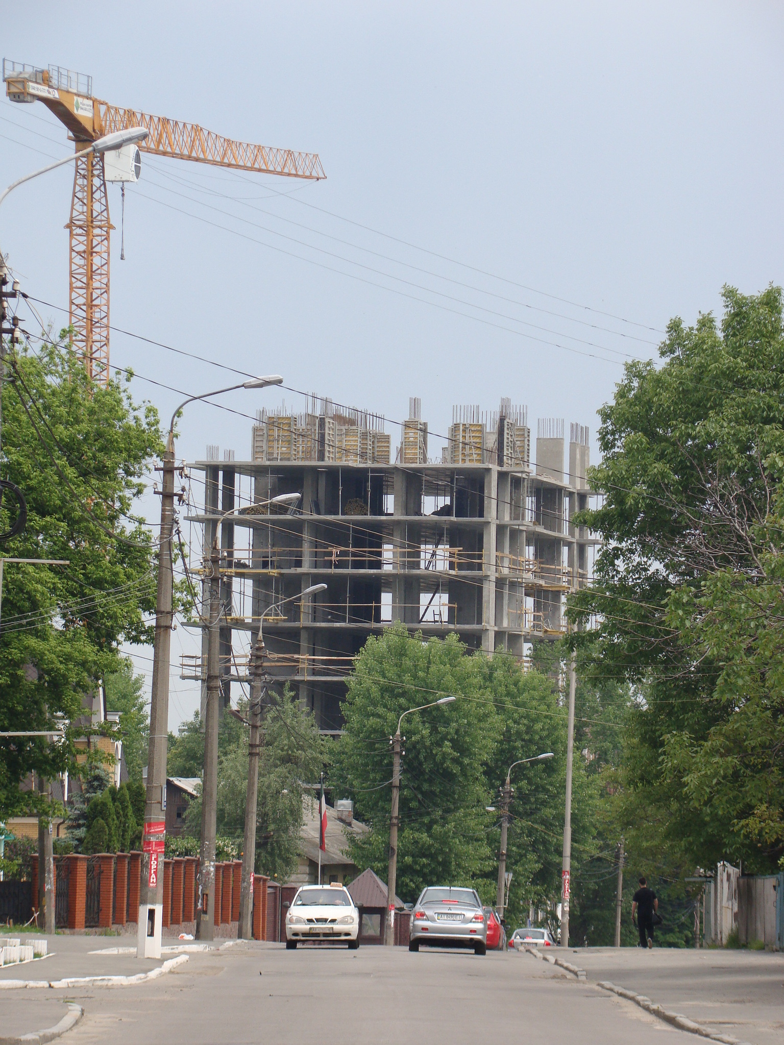

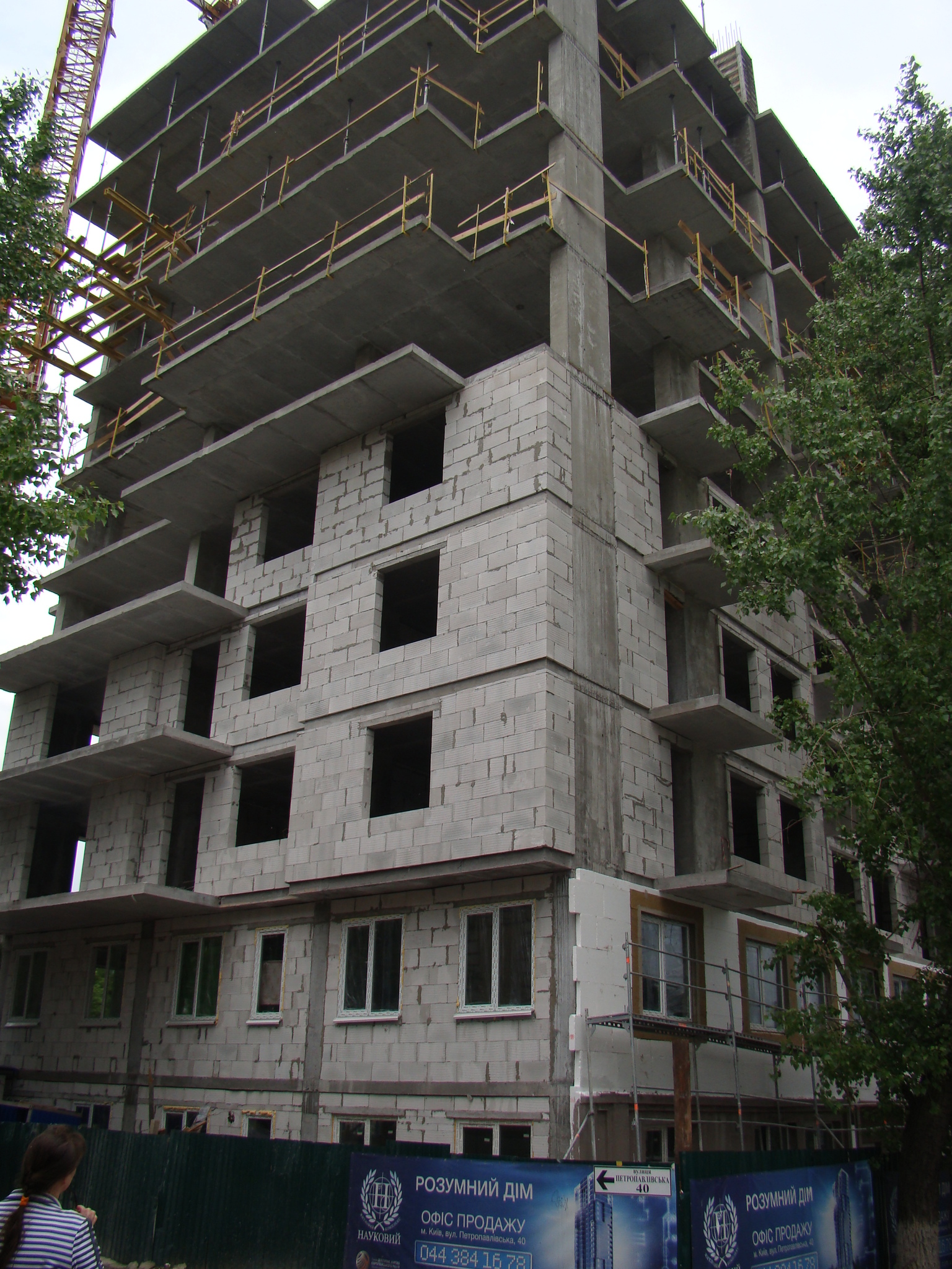

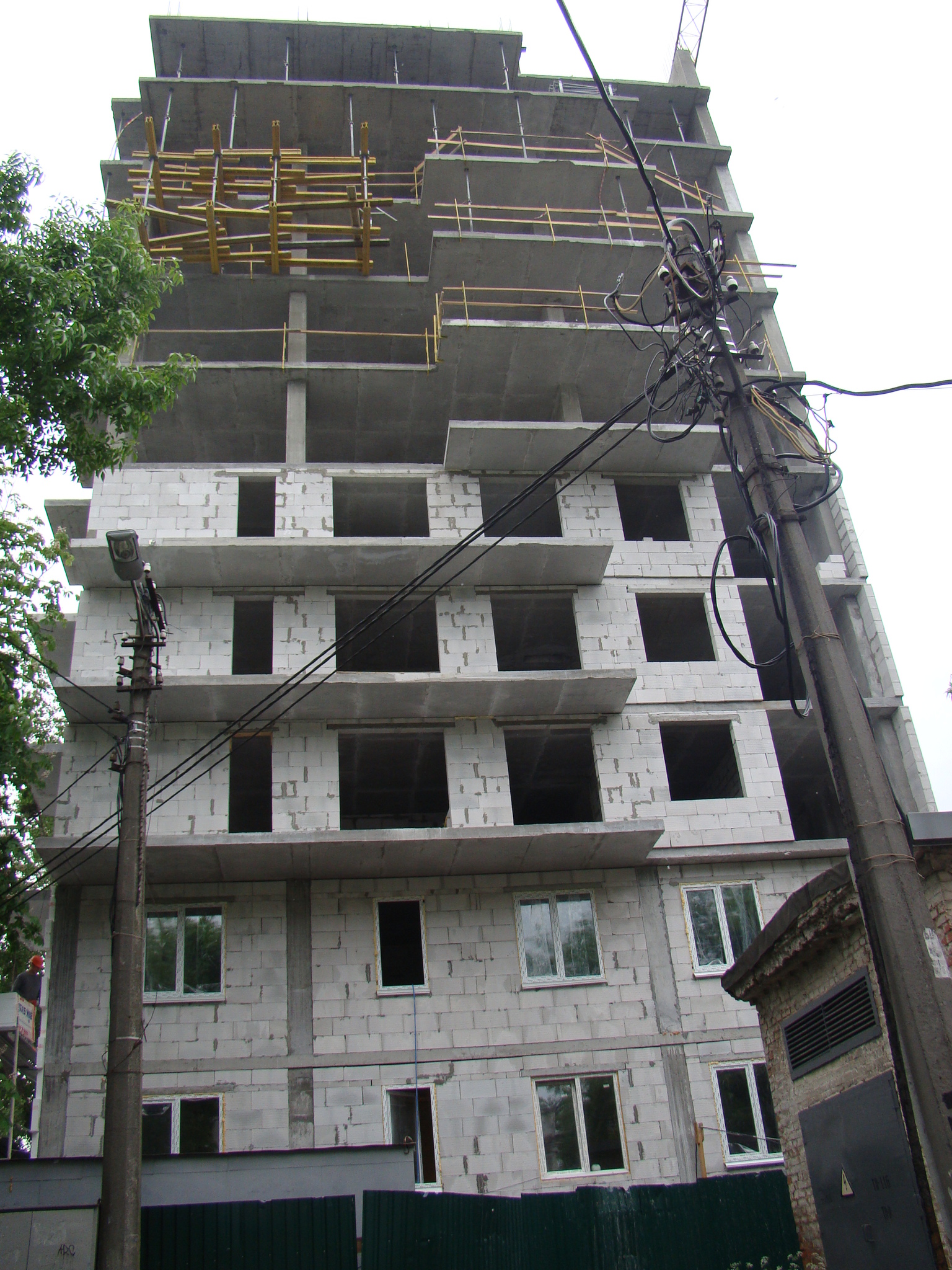

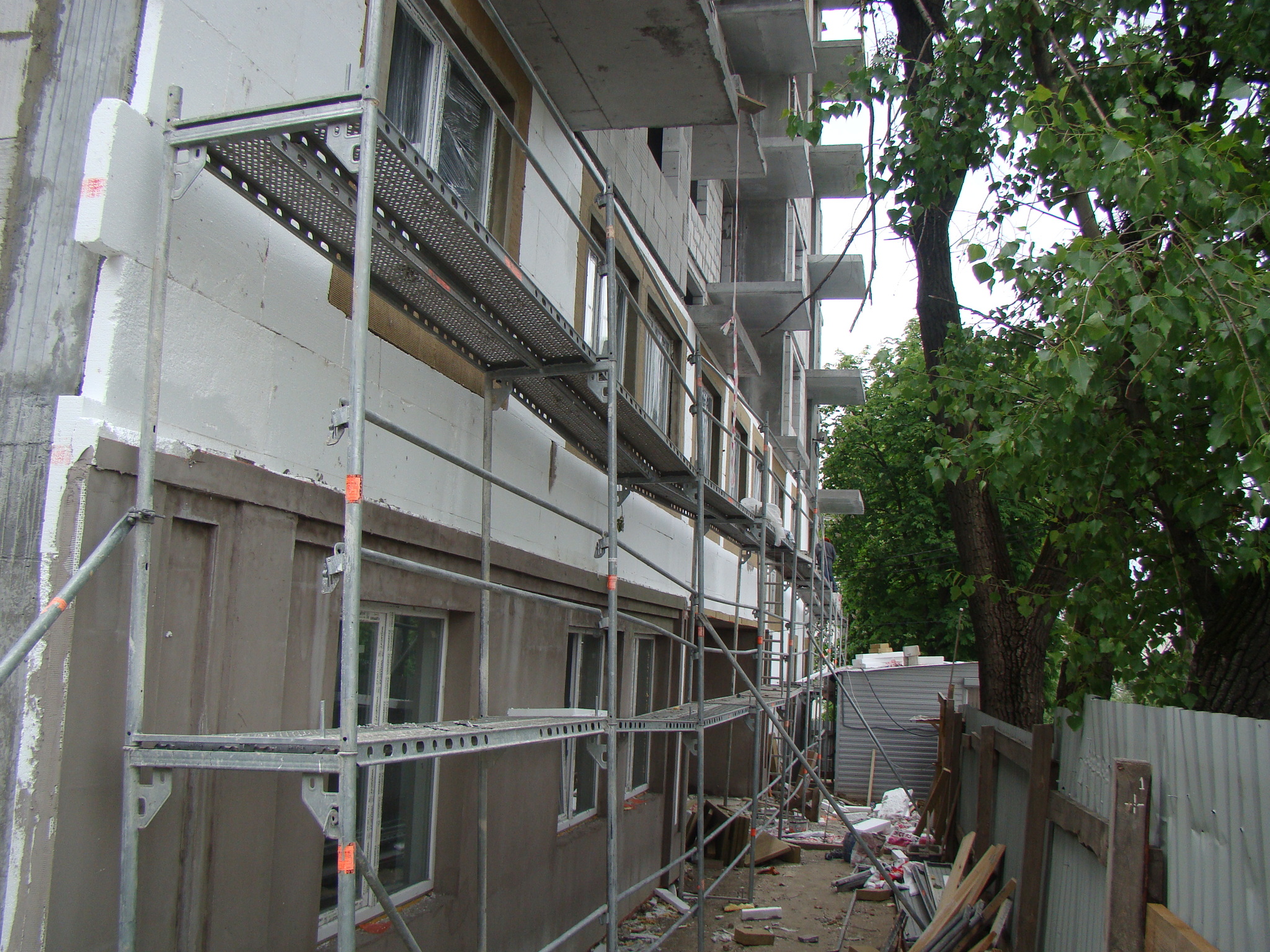

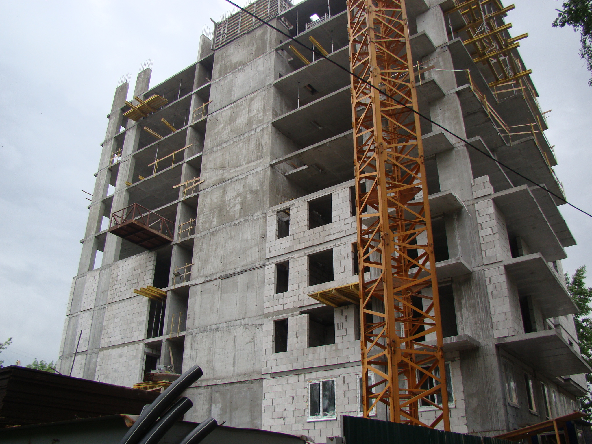

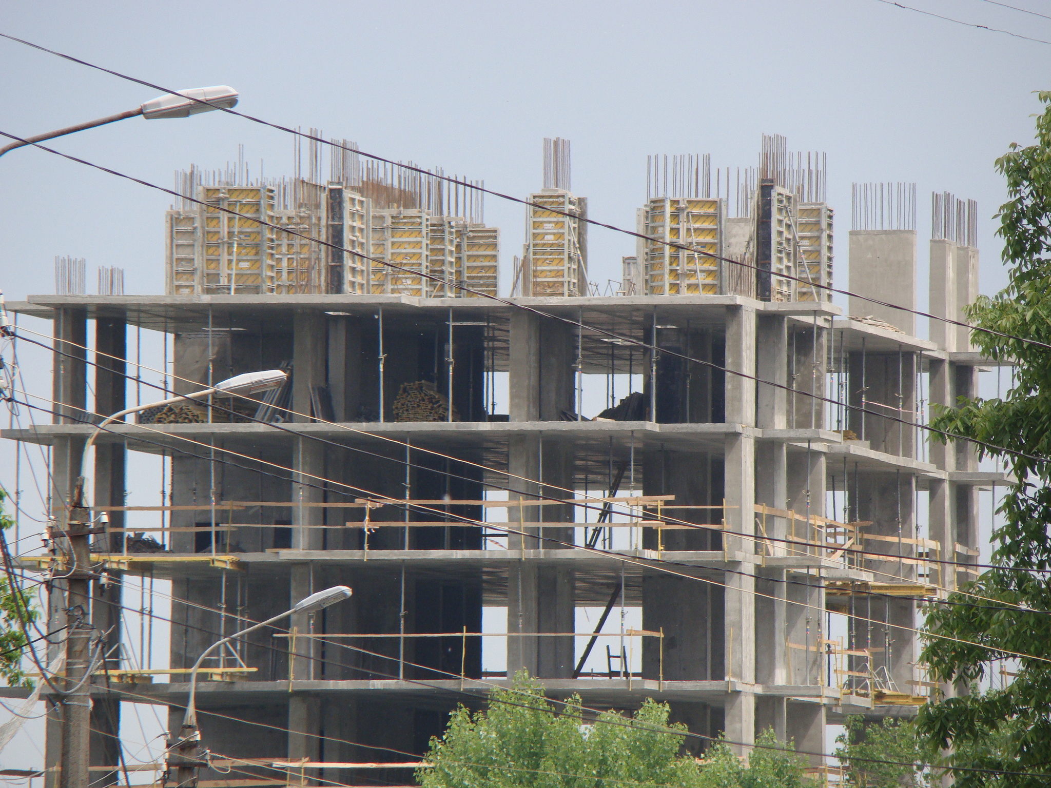

P.S. новые фото и описание для желающих
вчера фотографировал, строителей не было (только пару человек делали внутреннюю отделку). В ОП на вопрос почему нет строителей ответили что меняются бригады. Особых изменений с прошлого раза когда я был не вижу.
