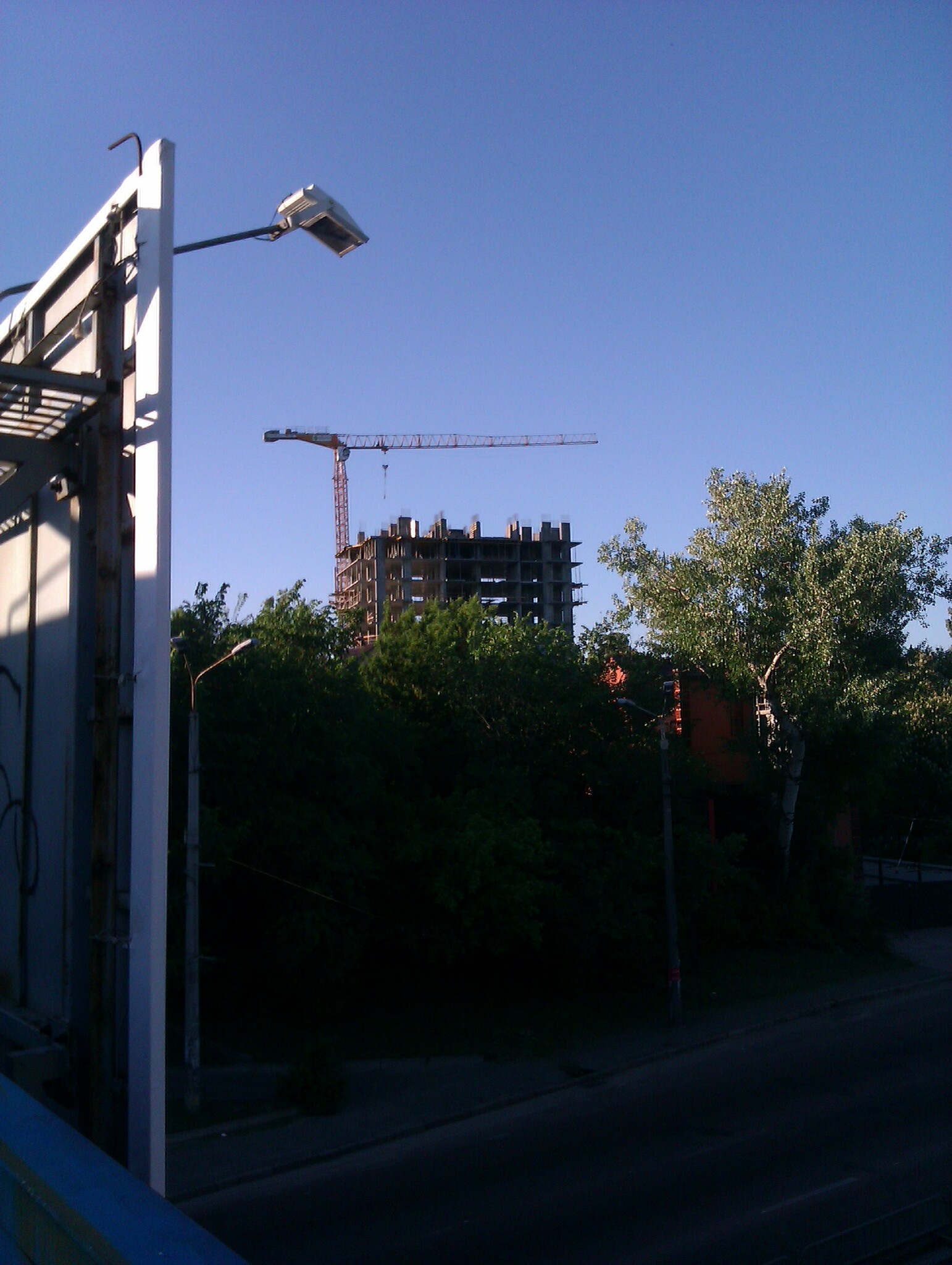

Сегодня уточнял у прораба высоту простенок которые будут на балконе от пола до металопластика. Сказал что 60см. В комнате 90см. Также добавляю фото на 18.00

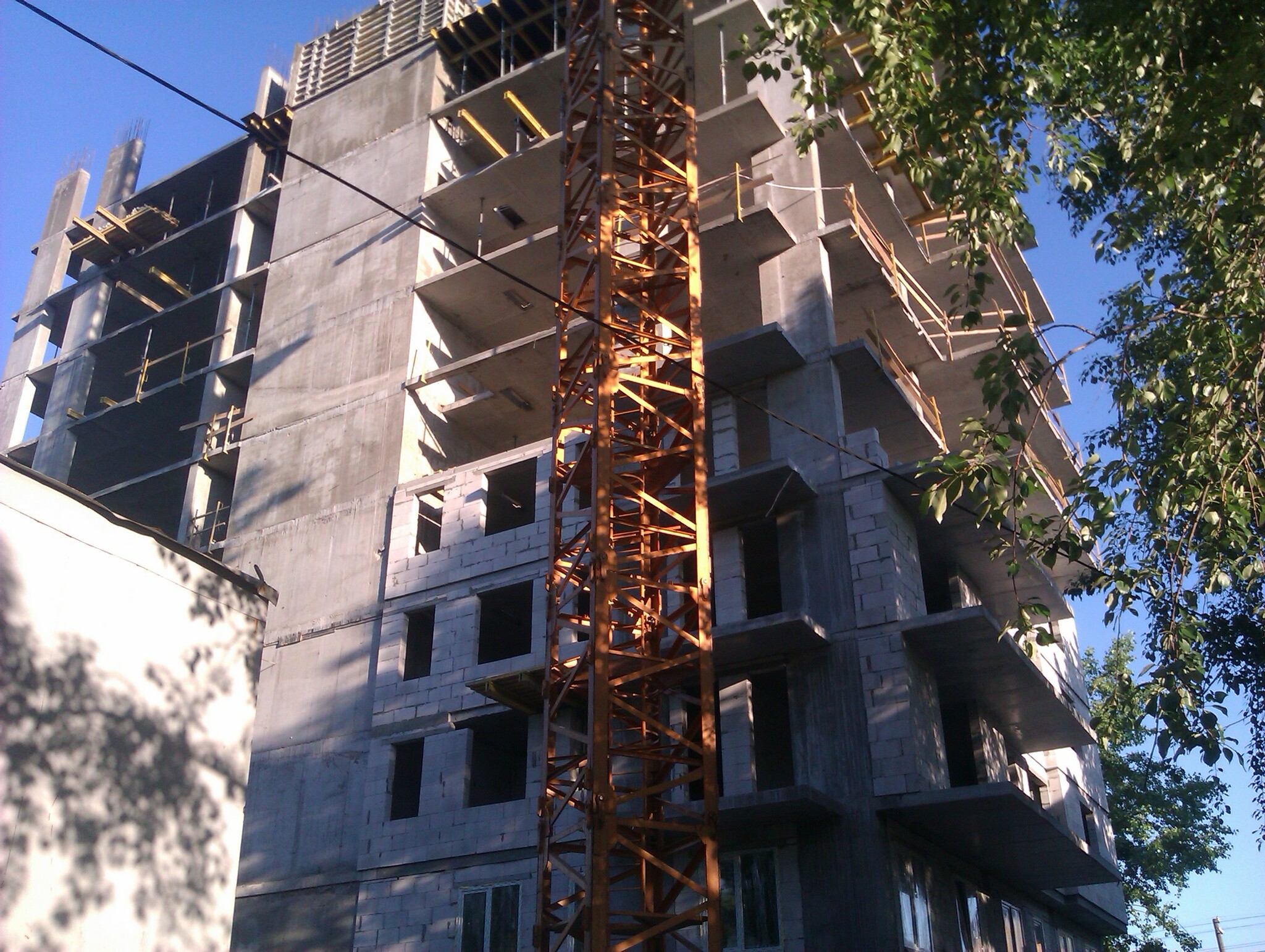

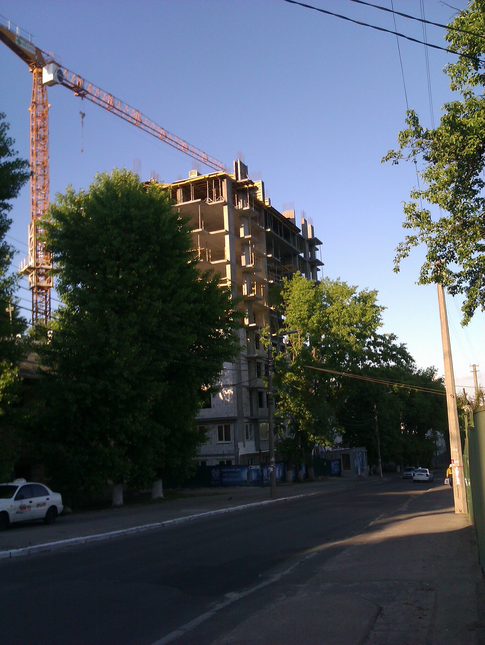

Добрый день!
Проезжал сегодня по ул. Телиги, успел увидеть как отливаются пилоны 11-го этажа. Так что стройка идет :)

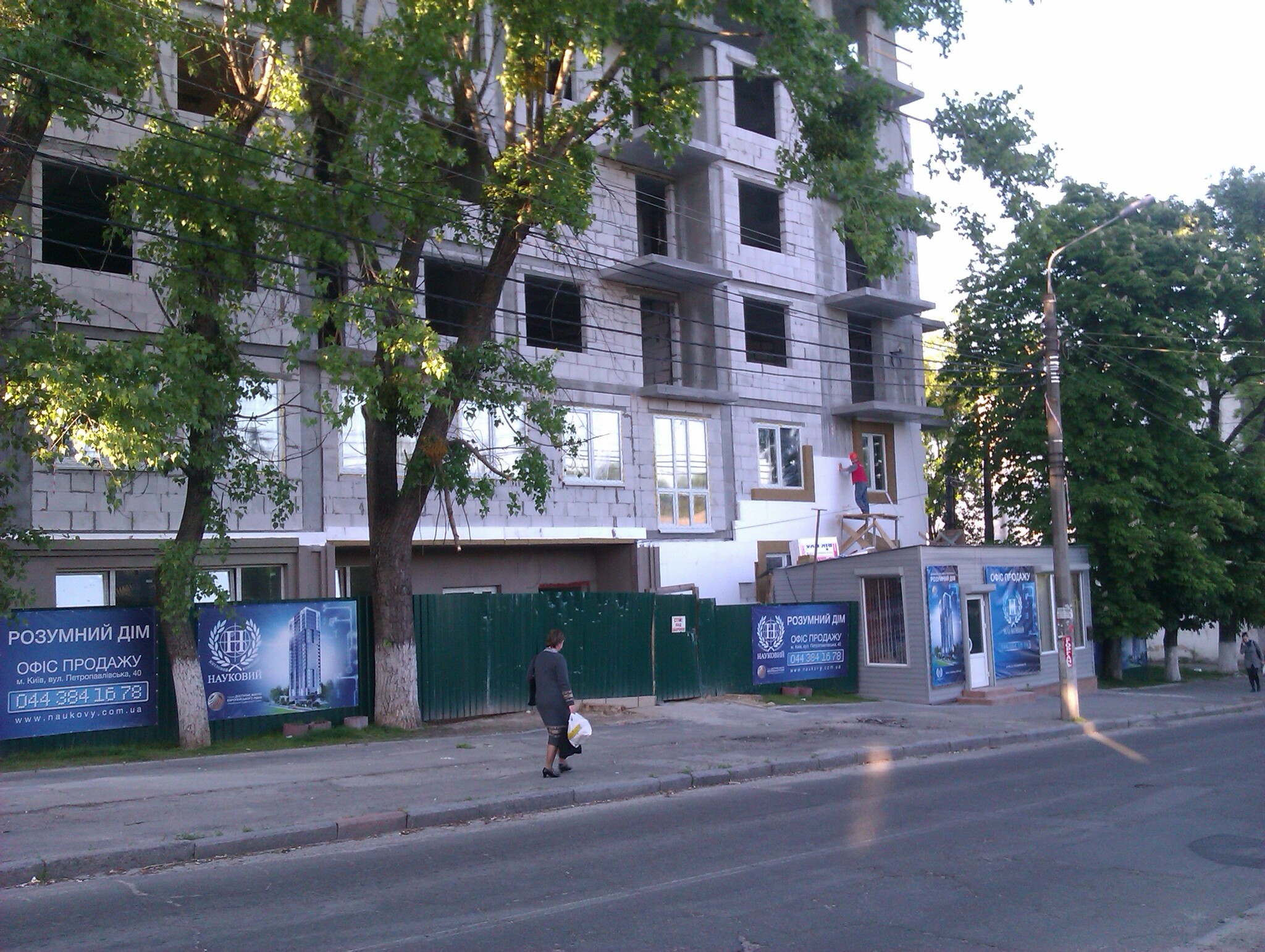

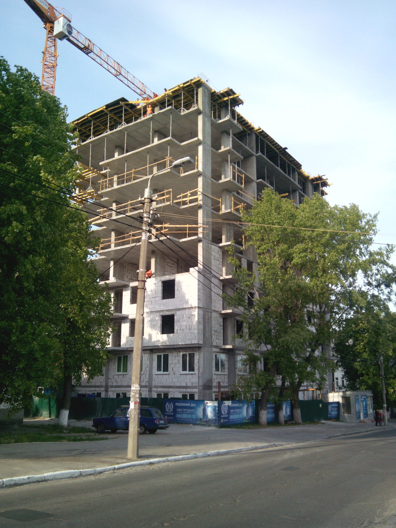

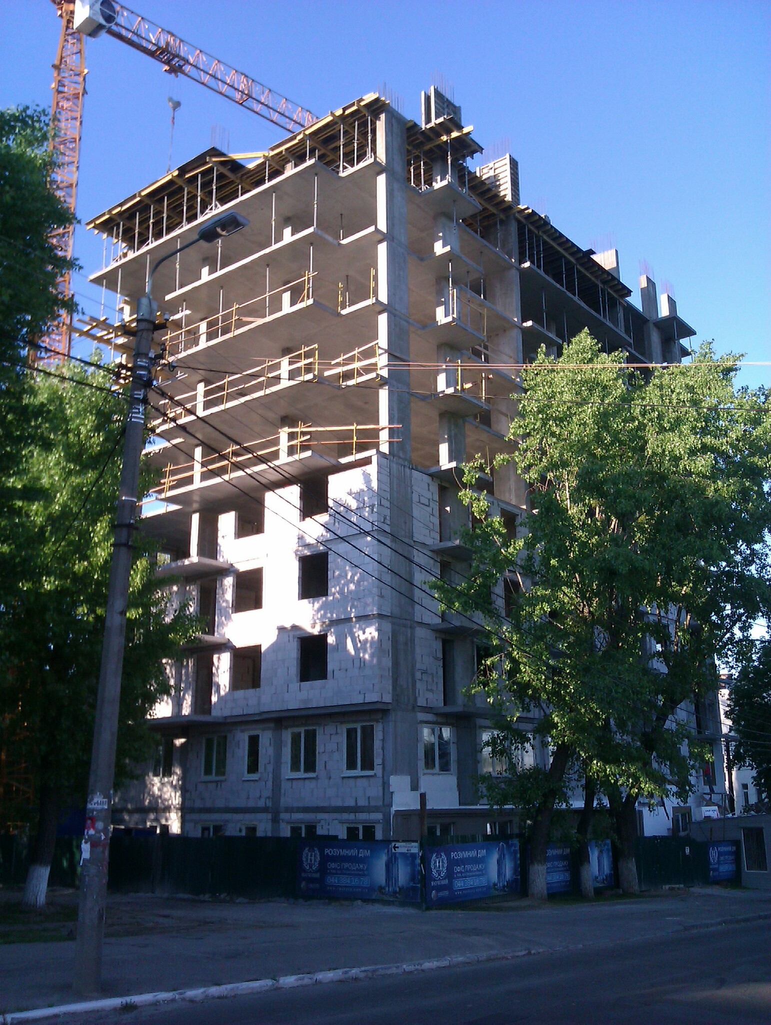

зашёл сегодня на стройку.
Рабочих маловато, при мне крановщик спускался, на верхних этажах не заметил никого, видал на пятом этаже кто-то ходил из строителей, похоже кирпичи кладут.
Застеклёны полностью два этажа и уже делают внешнюю отделку даже.

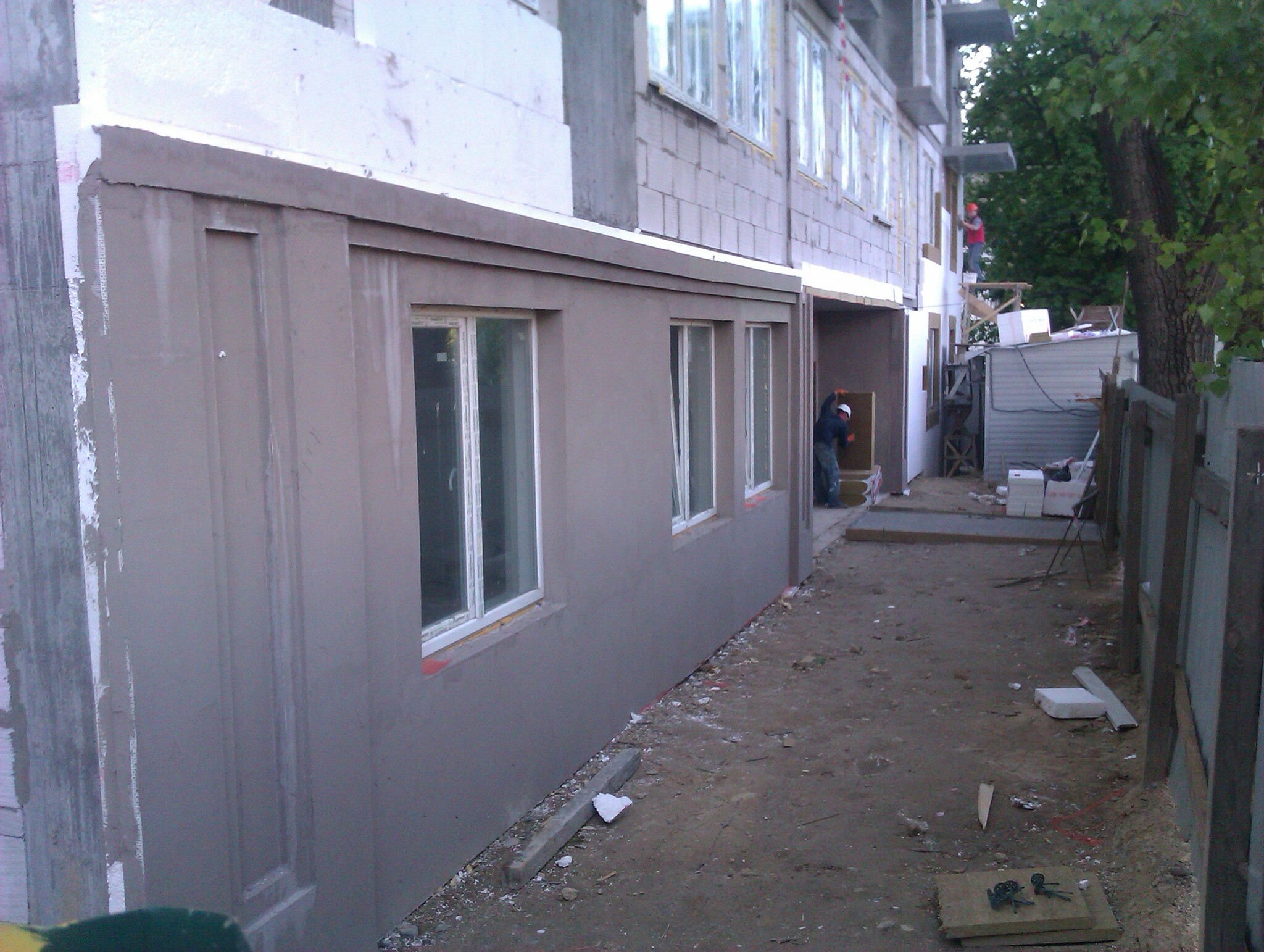

Забавно получается.
На рендере и макете вентилируемый фасад(который явно не эконом класса), а реале получается простой пенопласт со штукатуркой.
И тут в своем репертуаре.
