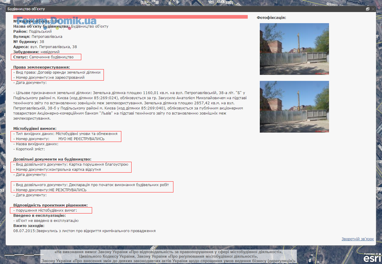

За даними департаменту містобудування та архітектури КМДА http://kplik.kmda.gov.ua цей об'єкт, якій відповідно до статті 376 Цивільного кодексу України має ознаки самовільного будівництва.

Шановні майбутні інвестори, будьте пильні, об'єкт дуже підозрілий
, більш детально тут: https://www.domik.net/forum/zhk-pecherskij-bastion-ul-olshanskaya-2b-sfera-siti-t21491-60.html.
