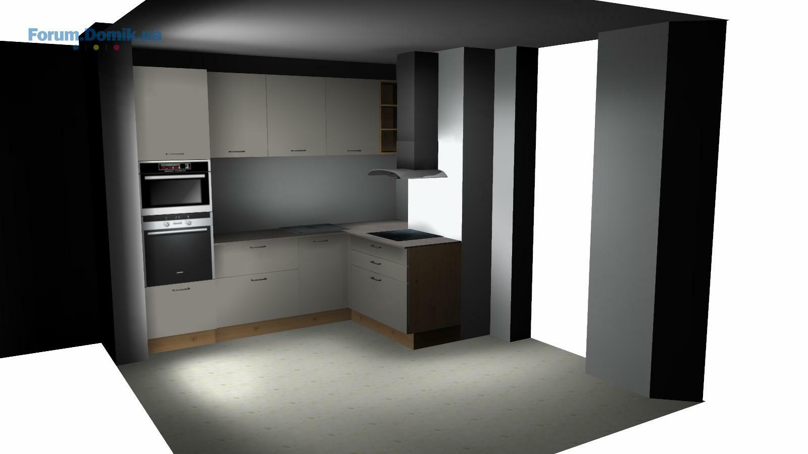

Нет для открывания не мешает, в углу рекомендует чайник ставить а от двери варочная не рядом вам нужно для понимания на кухне расчертить мелом и тогда поймете в масштабе все по другому.Этот вариант мне менее подходим так как мало рабочей зоны.И двери на кухню у нас не будет а арка.

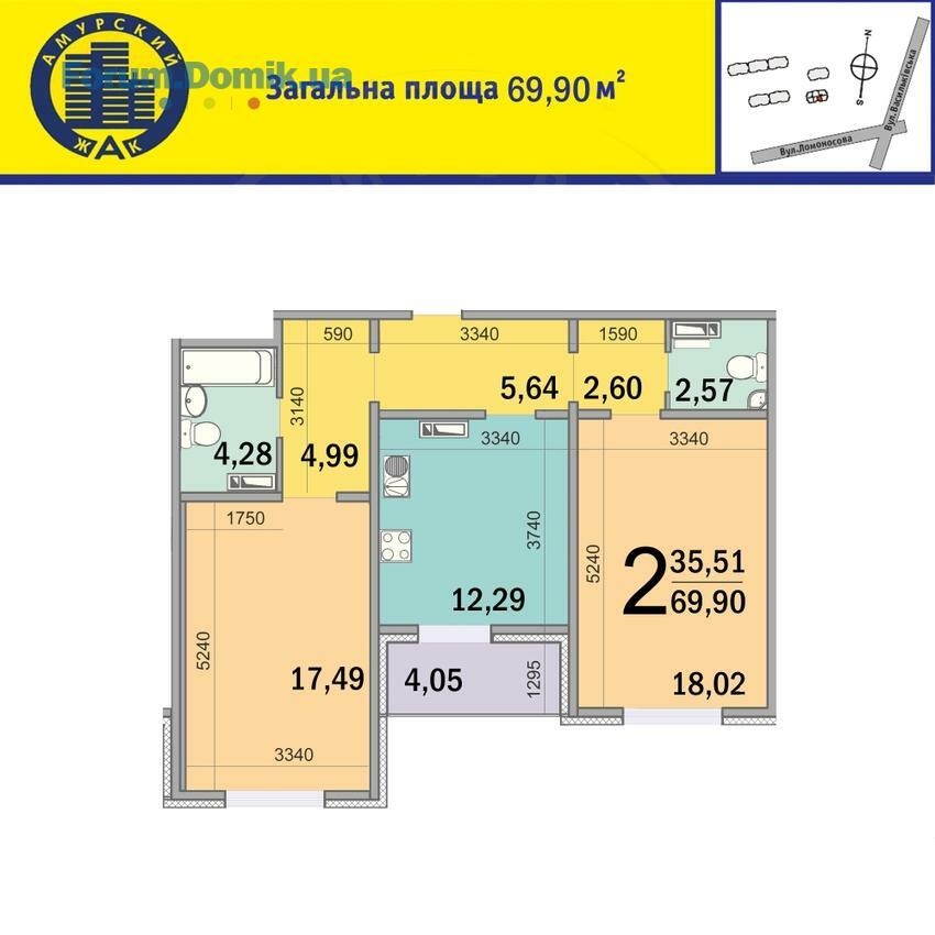

а кто-то замерял размер ниши, у меня была идея туда втиснуть бойлер...
neko
365
08 жовтня 2014
11 січ 2016 15:22
Цитата "Сергей Киев":а кто-то замерял размер ниши, у меня была идея туда втиснуть бойлер...
Сейчас точно не помню, но вроде глубина ниши около 30 см. Тоже была такая идея
Глубина ниши 34 см, а ширина на кухне-75 см, в туалете- 67 см. ванная-87см.
красно дякую, знач можно смотреть и другую модель бойлера, более широкую и менее высокую

Цитата "Нюшенька":
Хочу показать ориентировочный вариант предложенный мне дизайнером.А всего есть уже четыре, но окончательного нет.Грамотно далеко не убирать вытяжку от воздуховода чтобы ее производительность была высокой,а вывод воды прямо в углу,ну и остается хорошая рабочая зона.Но при этом нужно перенести батарею и холодильник с противоположной стороны.
Выражаю свое мнение, не более того, - данный предложенный вариант - просто отвратительный. При данных размерах кухни и размещении воздуховода очень просится решение с угловой мебелью. Причем делать угловую мойку 90 на 90, но не классику, а наружный угол 90. Под вентканал столешница красиво вырезается и обтекает ее. Это единственное удобное решение, которое я вижу и которое не требует переноса батарей, точки подачи воды и т.д.
