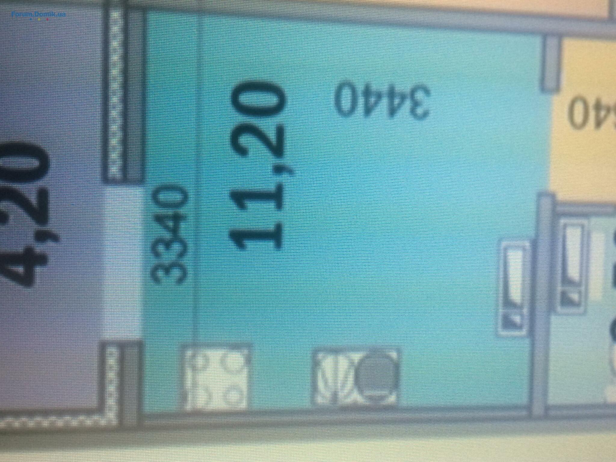

Привіт всім! Може хтось уже щось думав чи навіть планував ремонт у кухні. Які є думки з приводу розташування меблів? Як обіграти цю вентиляційну шахту
neko
365
08 жовтня 2014
11 січ 2016 11:14
Цитата "Alex_under":Як обіграти цю вентиляційну шахту
Если вы ещё не делали замеры, то вот печальный факт: рабочая поверхность между вент.каналом и левой стеной не влезет, там расстояние 60 см без отделки.

После завершения отделки ниша между стеной и коробом останется сильно меньше 60 см, а урезать глубину столешницы мне видится не лучшим решением; кроме того, доступ в угловой шкаф может быть неудобным (понимаю, что есть современна фурнитура, позволяющая решить эту проблему, но мне она кажется ненадёжной). Поэтому располагать рабочую поверхность вдоль всей левой стены считаю не лучшим вариантом. Имхо, конечно.

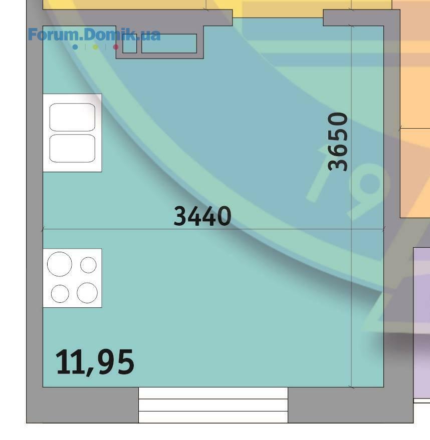

А над такой планировкой кухни кто-то думал? Здесь тоже угол между стоялом и стенкой, перенести рабочую зону кузни на противоположную стену нет возможности, т.к. ширина уступа возле двери очень узкая...

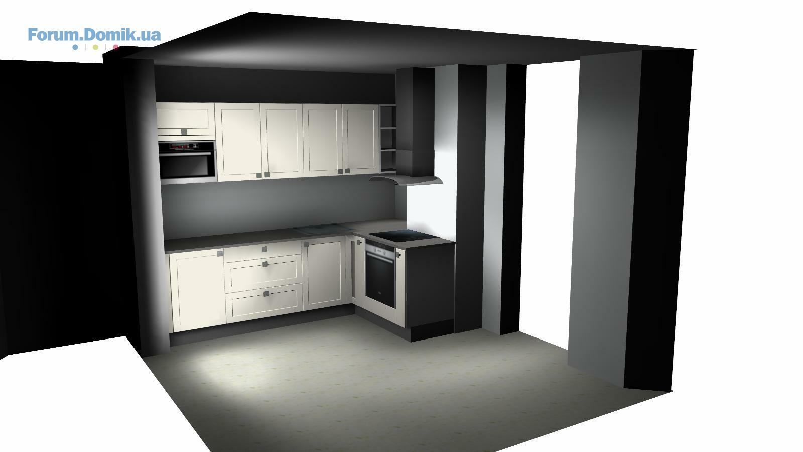

Цитата "Alex_under":Привіт всім! Може хтось уже щось думав чи навіть планував ремонт у кухні. Які є думки з приводу розташування меблів? Як обіграти цю вентиляційну шахту
Хочу показать ориентировочный вариант предложенный мне дизайнером.А всего есть уже четыре, но окончательного нет.Грамотно далеко не убирать вытяжку от воздуховода чтобы ее производительность была высокой,а вывод воды прямо в углу,ну и остается хорошая рабочая зона.Но при этом нужно перенести батарею и холодильник с противоположной стороны.

Вытяжка не будет мешать при открытии шкафчика? Плиту так близко возле дверного проема не совсем хорошо ставить( и опять же, получается нефункциональный тёмный угол.... Что ещё ваш дизайнер предлагает?;)
