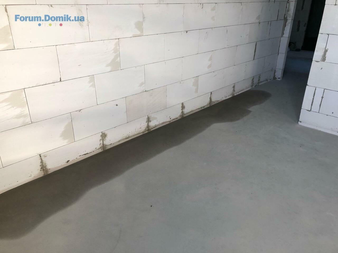

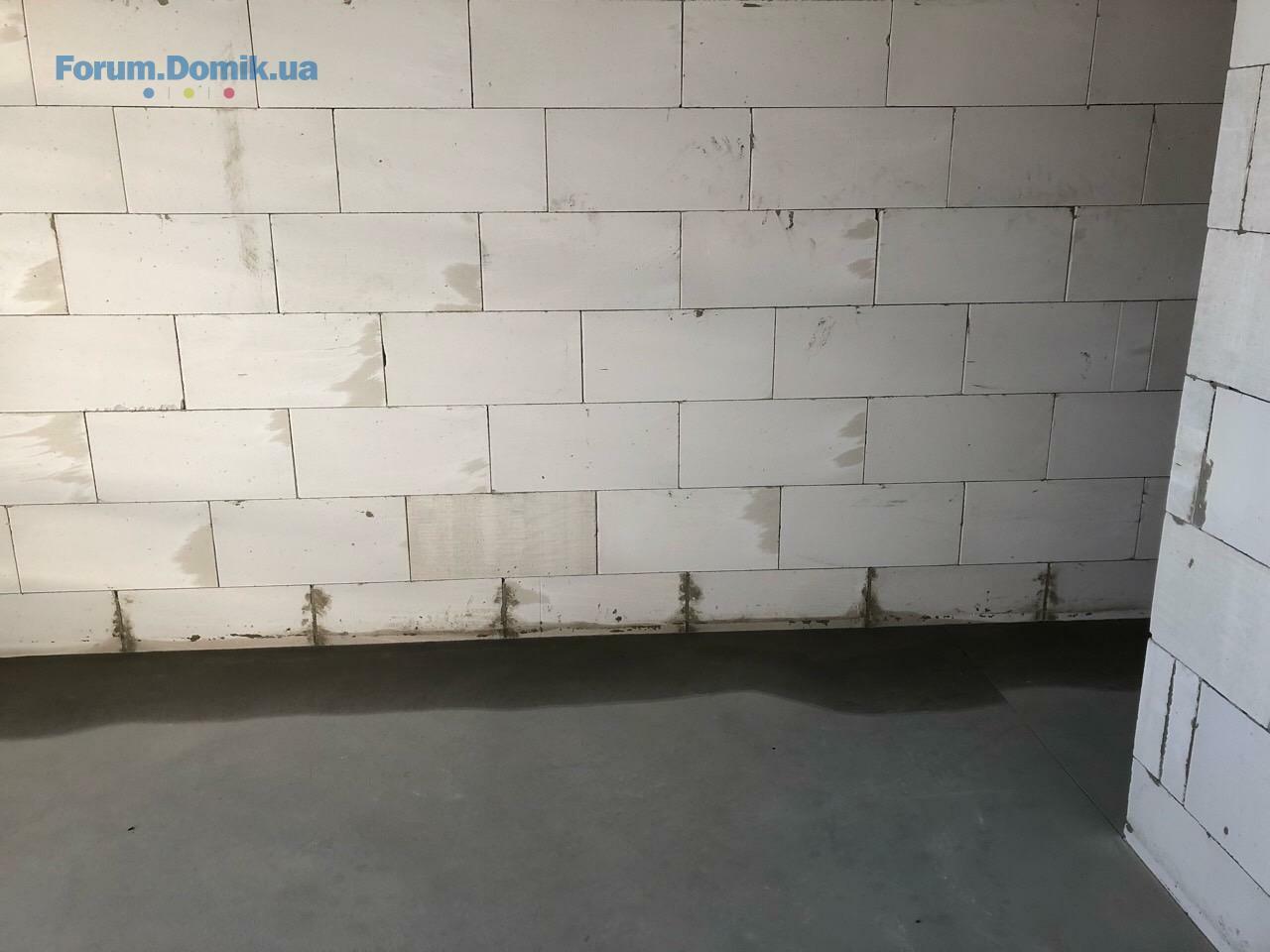

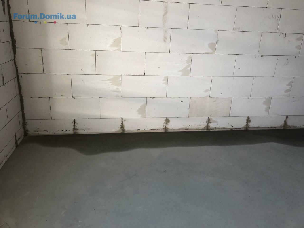

Цитата "lentiayko":Да, 756 квартир полных идиотов, которые вот вот начнут делать ремонты.
Кстати, по поводу идиотов.
В середине декабря приняла квартиру без претензий,подписала договор в ЖЭКе (монолит, дом 2). Приехала в пятницу и увидела такую картину: мокрые пятна в комнате вдоль всей стены. В отделе продаж спрашивать бесполезно, уточнила у прораба - оказалось что соседи из двухуровневой квартиры меняли батареи и забыли подключить их к системе. В итоге был сделан пуск отопления и залиты несколько этажей пока это не обнаружили рабочие.
Так вот это только начало и такой тупизм происходит. Даже боюсь представить чего ожидать от некоторых соседей в будущем
Это 105я квартира вас затопила? Вроде только у них давно ремонт начат
Да,знаю что ремонт в той квартире больше полугода уже делают. И потому сразу уточнила у рабочих, сказали что нет - не они, а планировка 1Д.2.
Говорят сильно затопило однокомнатную на 14 этаже, мне и тем что ниже ещё повезло. Но приятного мало, как Вы понимаете
