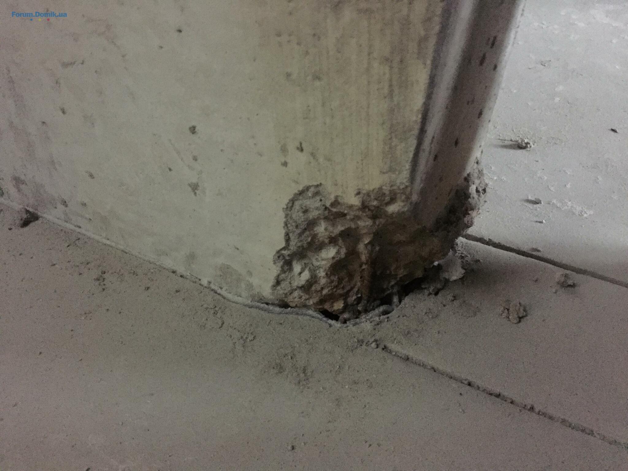

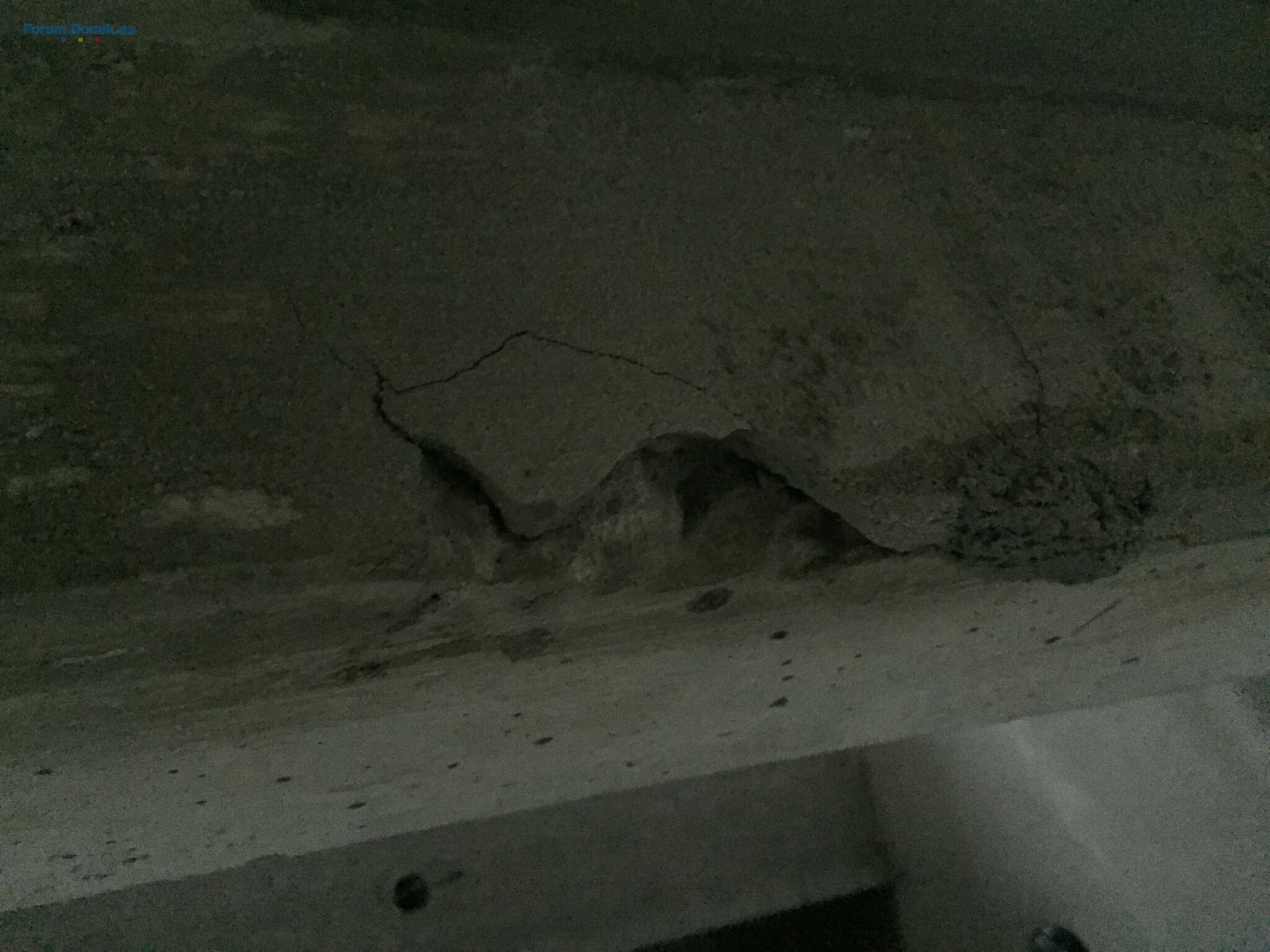

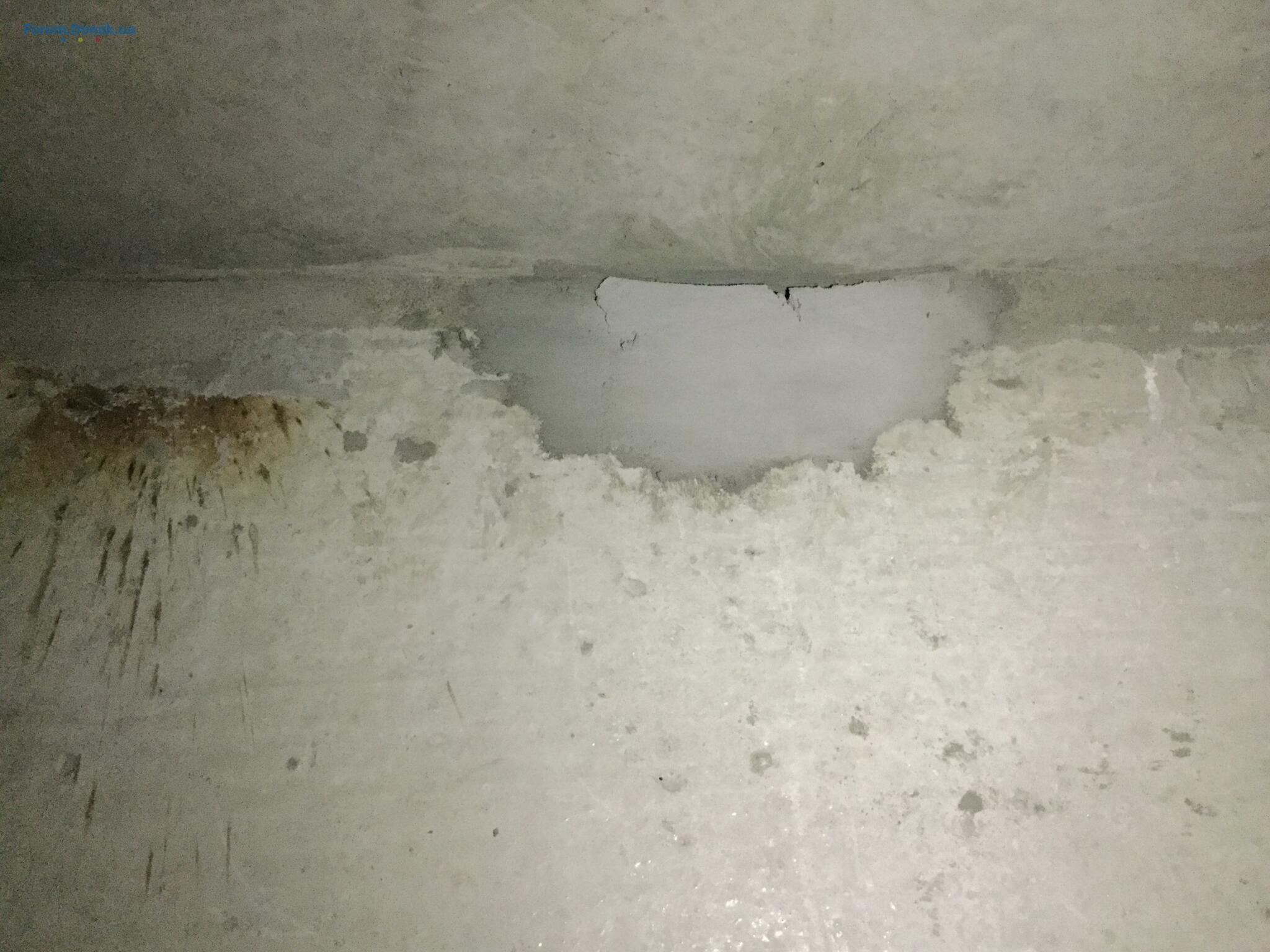

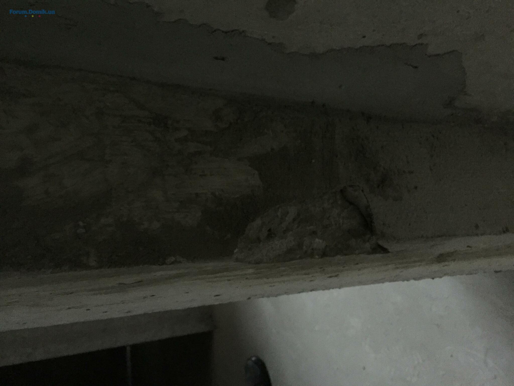

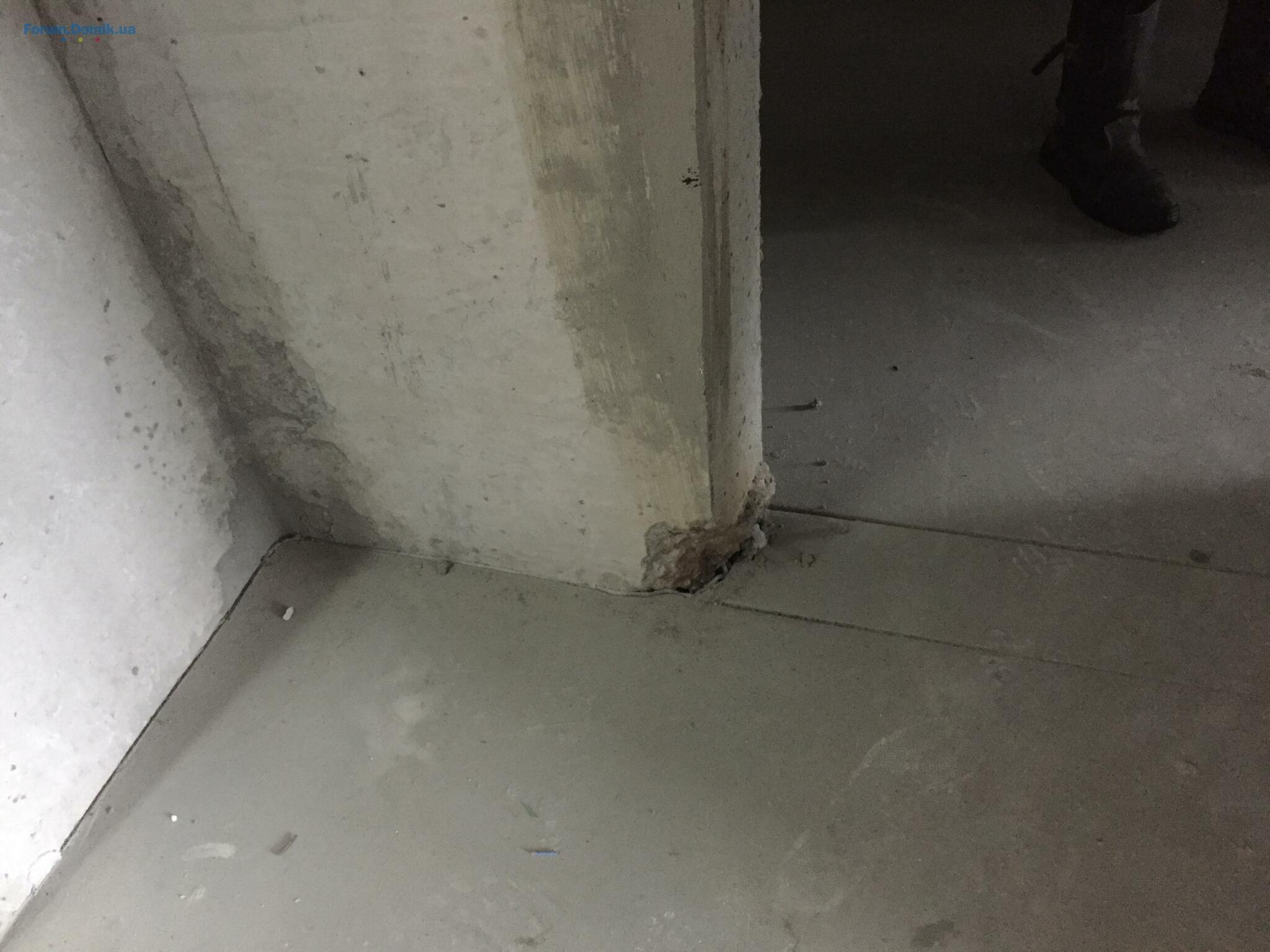

Всем добрый день!
Вчера также был в ОП на осмотре квартиры (дом 1 секция 2)
Были претензии к дверным проемам, практически на каждом значительные сколы вплоть до арматуры на уровне пол стена, в ванной,если я правильно понял, плохо был заделан скол либо щель,в итоге раствор осел,а щель так и осталась.так же показалось ,что окно и дверь на балкон плохо отрегулированы: при открытие окна обнаружил лёд со снегом возле уплотнителя,да и воспользовался простым методом а-ля бумага зажатая в закрытую оконную раму и с легкостью смог её достать.в остальном вроде все ок,но акт претензий все же составил.
Кстати,датчики дыма и регуляторы на батареях были уже установлены, а вот по поводу системы доступа на этаж и в подъезд как у обрия сказали,что вряд ли кто-то будет что-то менять ,будем пользоваться обычным ключом

Цитата "Yur4eg":Были претензии к дверным проемам, практически на каждом значительные сколы вплоть до арматуры на уровне пол стена, в ванной,если я правильно понял, плохо был заделан скол либо щель,в итоге раствор осел,а щель так и осталась.
На рахунок сколів я б радив особливо не акцентувати увагу, тому що будівельники дуже погано їх замазують. Їхній цемент рано чи пізно відвалиться. Я, наприклад, буду ці моменти відбивати і якісно замазувати. Тому що краще зробити це зараз, ніж воно відвалиться, коли ремонт вже буде на фініші.
По фотографии радиатора этого не скажешь.
Глядя на остальные фото, осмелюсь спросить : "Это у всех так, или только Вам "повезло"?" Замазывать раствором такие сколы нужно только после армирования, иначе потом все отвалится. Требуйте в письменном виде !
