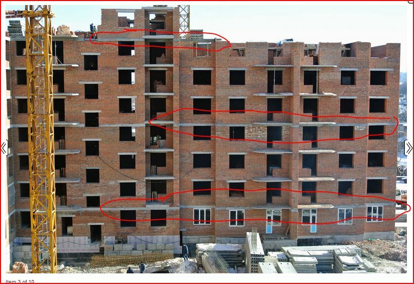

Стремный домик, уже 9 этаж а обвязка только на первом, на ЖК "Садовый" давали через каждые три а тут вообще пипец, то ли спешат то ли экономят. При 5-6 балах может треснуть. Явно строят не по ТУ.

Что бы делать такие заключения необходимо следить за строительством от нулевога цикла. Очень сомневаюсь что вы были этим заняты. Армопояс льют каждые 4 этажа.

Цитата "ssk1":Что бы делать такие заключения необходимо следить за строительством от нулевога цикла. Очень сомневаюсь что вы были этим заняты. Армопояс льют каждые 4 этажа.
1 этаж - залит полный монолит
4-й и 7-й, злит частичный арм-пояс, снаружи кирпич.
Получается, что каждые 3 этажа

Часто буваю на об"єкті, будують нормально, армпояси не скажу як часто але здається що вони на кожному поверсі, можу це ще уточнити в ОП.

фотографии поясов в студию, без этого считаю все ваши комментарии пропагандой от застройщика. Нахрена прятать обвязку за кирпичом, что бы вопросов больше было ???

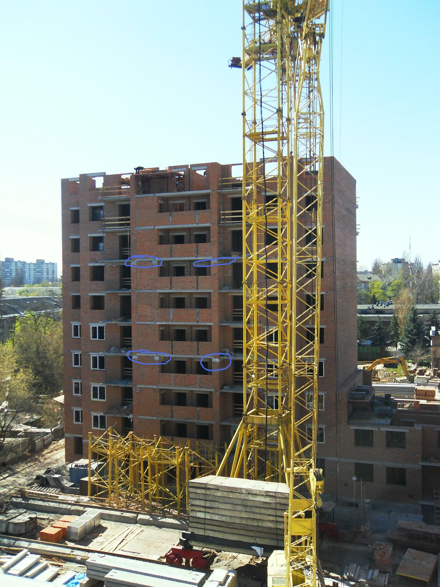

Проводим маленькое исследование! Пояс отмечен.

Вот на комбинаторной и попова я вижу а на гарматной это хрен знает что... только между первым и вторым этажем

Нашел! НАшел!!! Его спрятали!
Только зачем????
Только зачем????

затем что это не оно

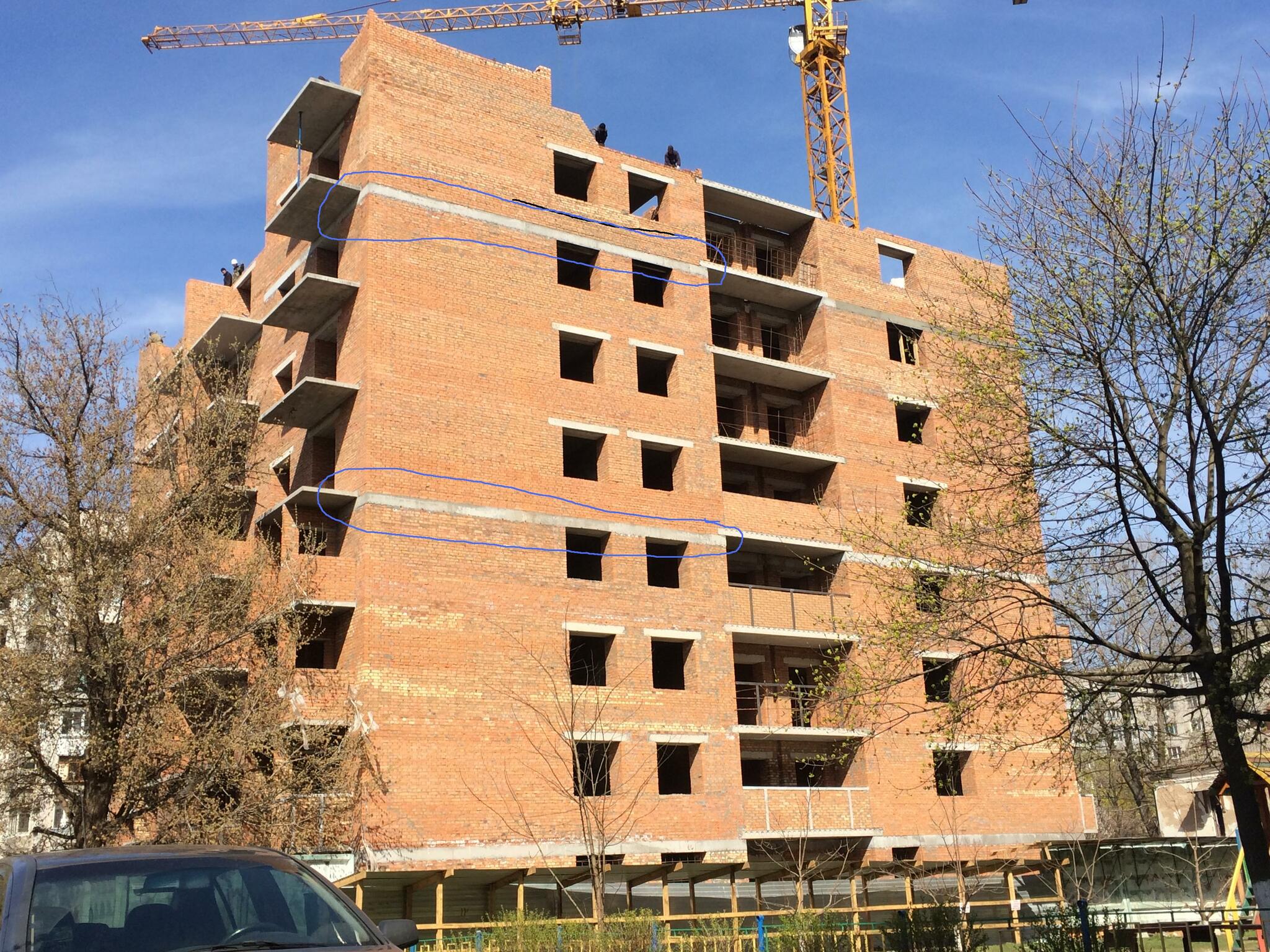

Если не "ОНО" тогда, что муляж???? Экономия?? Или проект такой. И вообще я специально для вас фото сделал! чтобы вы нашли 10 отличий!! ( Параметры домов одинаковые) Думайте!

Вы, что действительно не видите, что это не монолит ??? Да и нафиг бы они его прятали если бы он был. Там где вы обвели в одном месте скорее всего плита перекрытия а дальше нихрена не понятно. Но по секрету, как фотошопер с 15 летним стажем я вам и не такое нарисую

Цитата "Тамара Аркадьевна":Вы, что действительно не видите, что это не монолит ??? Да и нафиг бы они его прятали если бы он был. Там где вы обвели в одном месте скорее всего плита перекрытия а дальше нихрена не понятно. Но по секрету, как фотошопер с 15 летним стажем я вам и не такое нарисую
Тяжелый вы фотошопер, однако!
Так отфотошопте
На последнем фото точно не плита! Ну и на пояс совсем не похоже!
Думаю там и стройки нет! Это все фотошоп
Уважаемая Тамара Аркадьевна!
Если вы фотошопер, зачем лезите не в свое дело?
Вот я строитель с опытом 15 лет и я вам отвечу так - все там правильно, все там соответствует... Если Вы чего то не видите - это не зеачит что его нет! Неужели Вы решили что все строители идиоты, экономят на монолитном поясе, подвергают опасности Вашу жизнь и жизни всех остальных?

Ну и попробую объяснить, почему он спрятан - просто толщина пояса 380 -а стены 610, следовательно его лучше спрятать в кладку - так как это позволяет не ставить опалубку с наружной стороны и не даст промерзать бетону.
