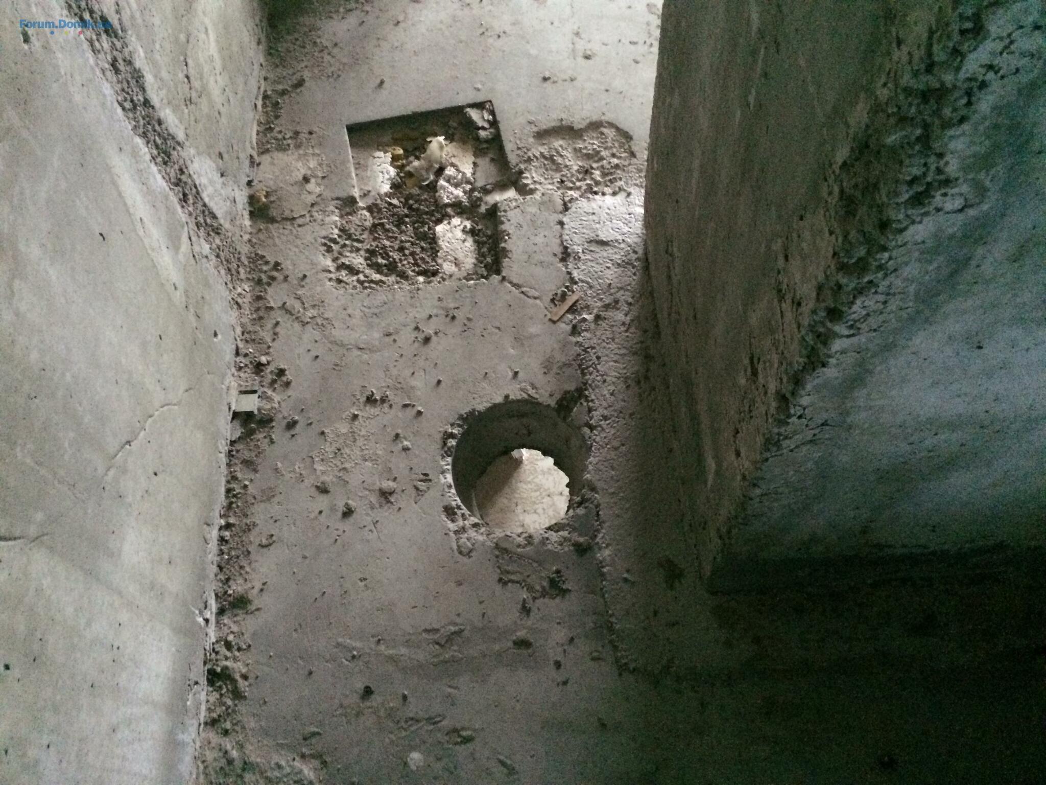

А может кто-то поделиться идеями как обыграть санузел в 46 м. Возможно кто-то в 4 секции уже решал эту проблему. Интересует момент ниши возле вент шахты. Там проходит канализация, насколько я понимаю. И за эту площадь я тоже плачу. Можно ли ее хоть как-то использовать? Может шкафчик какой-то сделать там или что-то другое. Сам я из 7 секции и в квартире был до того как начали перегородки устанавливать. Пока себе это очень смутно представляю. Но судя по всему ванная в эту нишу по ширине не пройдет. В общем, если бы кто-то выложил фото того как оно там вживую выглядит, я бы был очень признателен. А если бы кто-то показал, как можно это все обустроить, то вдвойне спасибо.

Цитата "Muholov":А может кто-то поделиться идеями как обыграть санузел в 46 м. Возможно кто-то в 4 секции уже решал эту проблему...
Места там ровно 72 см. Так же там идет канализационный стояк. Поэтому кроме небольшого бойлера, на случай выключения горячей воды, туда не поместится. Можете полочки попробовать там сделать.

Цитата "Muholov":А может кто-то поделиться идеями как обыграть санузел в 46 м. Возможно кто-то в 4 секции уже решал эту проблему. Интересует момент ниши возле вент шахты. Там проходит канализация, насколько я понимаю. И за эту площадь я тоже плачу. Можно ли ее хоть как-то использовать? Может шкафчик какой-то сделать там или что-то другое. Сам я из 7 секции и в квартире был до того как начали перегородки устанавливать. Пока себе это очень смутно представляю. Но судя по всему ванная в эту нишу по ширине не пройдет. В общем, если бы кто-то выложил фото того как оно там вживую выглядит, я бы был очень признателен. А если бы кто-то показал, как можно это все обустроить, то вдвойне спасибо.
а я хочу раздельный санузел сделать.. пусть даже за счет кухни уменьшения кухни. Она все равно длинная и узкая, а так еще 13 метров останется.
А у Вас какой этаж?
Нельзя размещать мокрые зоны (ванная, санузел) над жилой зоной.

Цитата "Vodolazs":Места там ровно 72 см. Так же там идет канализационный стояк. Поэтому кроме небольшого бойлера, на случай выключения горячей воды, туда не поместится. Можете полочки попробовать там сделать.
Спасибо. Просто ширина санузла такая, что ванная поместится конечно, но больше места не останется, кроме этой дурацкой ниши. Идеально было бы утопить ванную максимально вглубь этой ниши (и 72 см хватило бы при ширине ванной в 70 см), но будет мешать труба и утопить получится совсем чуть чуть. Так что толку от этого... А расположить поперек, то придется ванную все равно вдоль вентшахты располагать и эта ниша все равно окажется за ванной и нормального доступа к ней не будет, чтобы хоть полки можно было там сделать. Если там умывальник расположить или унитаз, то куда ванную ставить? В общем пока головоломка.

Нельзя размещать мокрые зоны (ванная, санузел) над жилой зоной.[/quote]
я знаю, я предлагаю рядом сделать туалет.. стенка смежная с санузлом (возле стояка)

Цитата "Jozzy":Нельзя размещать мокрые зоны (ванная, санузел) над жилой зоной.
я знаю, я предлагаю рядом сделать туалет.. стенка смежная с санузлом (возле стояка)[/quote]
А кухня разве не мокрая зона?
2.28 Не допускається розміщення вбиральні та ванної (або душової) над житловими
кімнатами і кухнями. Ці приміщення допускається розміщувати над кухнею квартир,
розташованих у двох рівнях.
