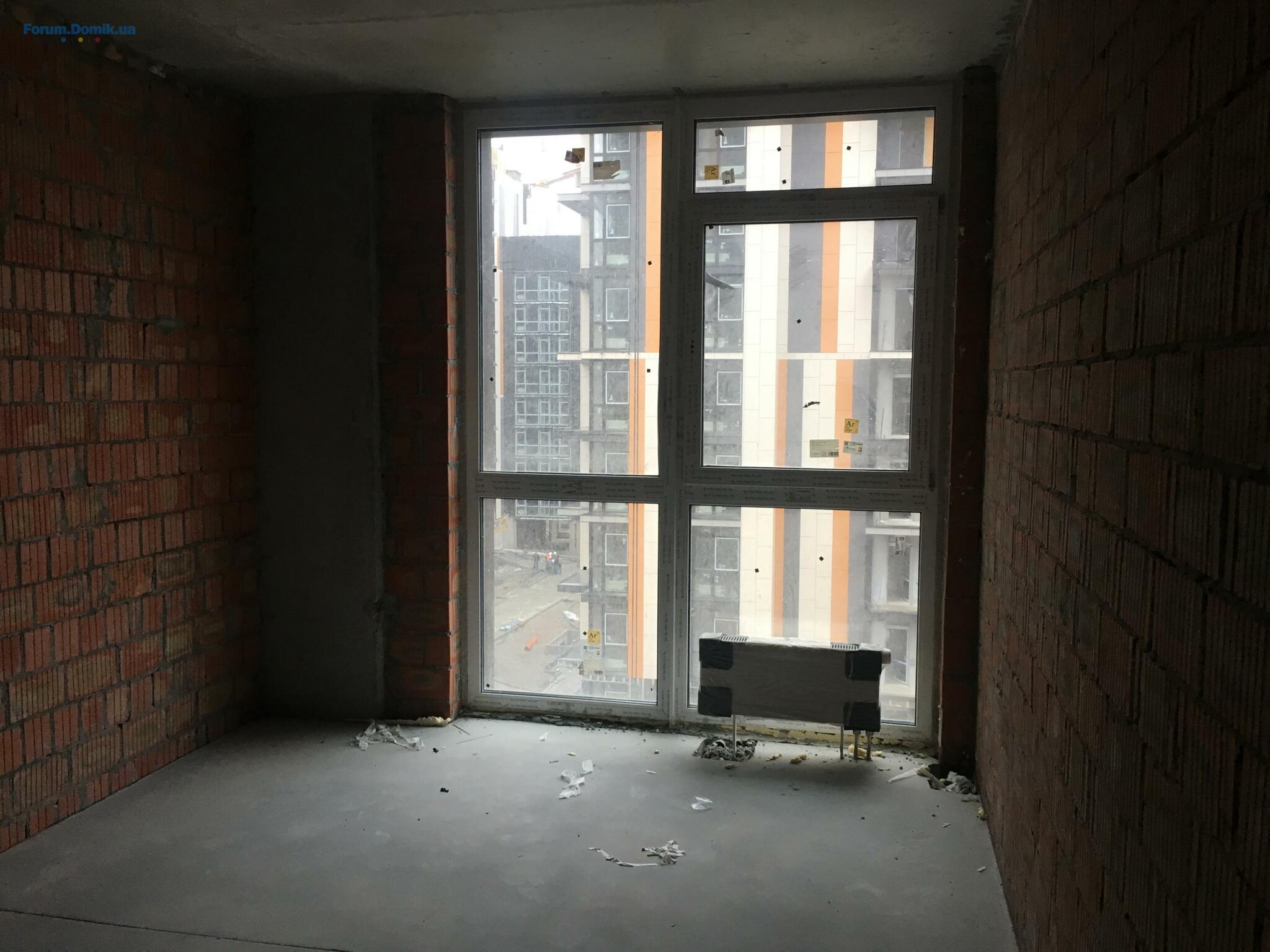

Цитата "Alex.F":
Это интересное решение. Корзина для наружного блока кондиционера слева внизу комнаты, а закладные для трубки конденсата , соответственно и под внутренний блок в правом верхнем углу, причём под самым потолком. Конденсату прийдется подпрыгивать.
В квартире есть закладки для отвода конденсата. Я в квартире не был. Поэтому я не знаю, где они находятся. Кто будет, пусть посмотрит где они.

На фото даже видно, это узлы труб..Странно, это же закроется полами и к таким стокам доступа не будет....Я знаю, что стоки для конденсатов устроены снаружи помещения по фасадам..

Цитата "S o l o":На фото даже видно, это узлы труб..Странно, это же закроется полами и к таким стокам доступа не будет....Я знаю, что стоки для конденсатов устроены снаружи помещения по фасадам..
Стоки делают внутри. При минусовой температуре можно пользоваться кондиционером. Если они снаружи будут, конденсат замёрзнет. Может где то и делают снаружи.
На Новопечерских липках внутри. И при минус 20 можно пользоваться кондиционером.
Зачем туда доступ? Там что, вода под напором. К трубам отопления тоже доступа нет.
Спасибо, наверно, Вы правы... На Триумфе, само подключение к стоку снаружи, но сама труба спрятана в фасаде.
Это 3с второго дома фото?
Доступ нужен тогда, если кондиционер ставится позже, чем уложен пол... как врезаться в сток?
Да, правильно)
