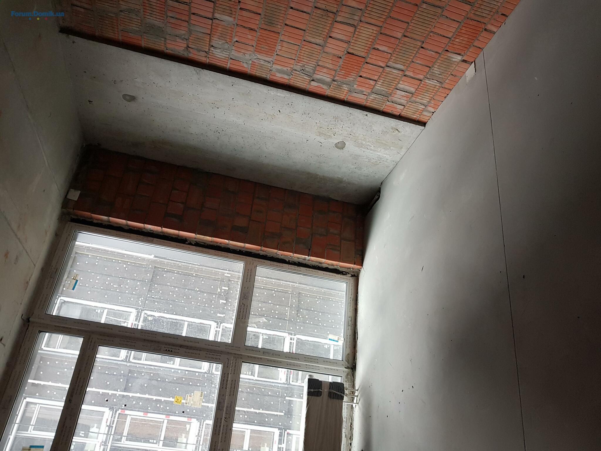

Цитата "Pavel 777":И еще! Не увидел канализации на кухне в квартире 3В(дом №2). Кто-то в таких же квартирах обращал внимание на присутствие выхода канализации? Там была какая-то пенопластовая закладка, но такие же были и в спальнях. Что это?
Вы про закладки которые в углу комнат? самому пока не понятно их назначение....
Это на фото если смотреть слева у стены.

10 січ 2018 17:15
вернее справа

Это отводы для конденсата кондиционеров. Это я по поводу закладок.
В нашем комплексе скрытые магистрали для отвода конденсата с кондиционеров. Я уже писал об этом выше.

а подскажите, пжлст, что это за отвод конденсата?
обычно на наружных блоках стоит трубка, которая и отводит конденсат, внутри не припомню...

Труба отвода конденсата-это труба , которая проходит по фасаду рядом с корзинами для кондиционеров. Такая труба скрыта под обшивкой фасада. При монтаже кондиционера монтажники подключают трубку отвода конденсата к такой трубе. Очень удобно - конденсат не капает на голову прохожим или на козырьки соседей и не засоряется трубка , например насекомыми. Ну и эстетически все выглядит очень прилично. В старых домах некоторые подключаются к водостокам. О недостатках такой системы информации у меня нет.
У Вас есть дома кондиционер?
Выгляньте в окно и посмотрите откуда трубка отводит конденсат.

точно, спасибо
Это интересное решение. Корзина для наружного блока кондиционера слева внизу комнаты, а закладные для трубки конденсата , соответственно и под внутренний блок в правом верхнем углу, причём под самым потолком. Конденсату прийдется подпрыгивать.
