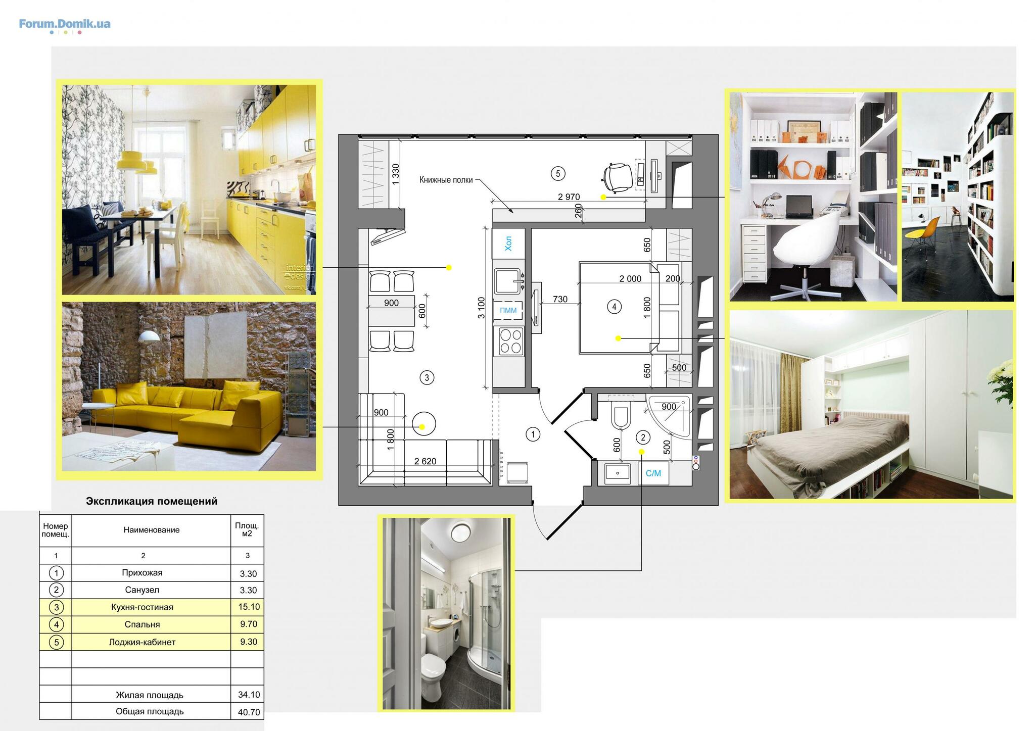

А как вам такая перепланировка однушки ? В стиле минимализм.

Цитата "jenny-ro":6-)
Интересный вариант, какая квадратура квартиры? Вы соединили кухню с комнатой?

для такої однокімнатної квартири даний проект ОПТИМАЛЬНИЙ!!! питання лише в одному , що скажуть ті хто займається газом? по правилах кухня повинна бути відокремлена від кімнати ... якщо вдасться знайти з ними спільну мову поділіться секретом успіху
( я те ж сторонник студіо планування)

Это однокомнатная с балконом .Очень даже неплохо. Я так понимаю , что на этапе закладки перегородок в квартире надо и договариваться со строителями .

Это однокомнатная. Общая площадь 34.7м.кв.
Убрали перегородку между кухней и гостиной.
На этапе строительства можно договориться со строителями , но потом могут возникнуть вопросы со стороны газовщиков.

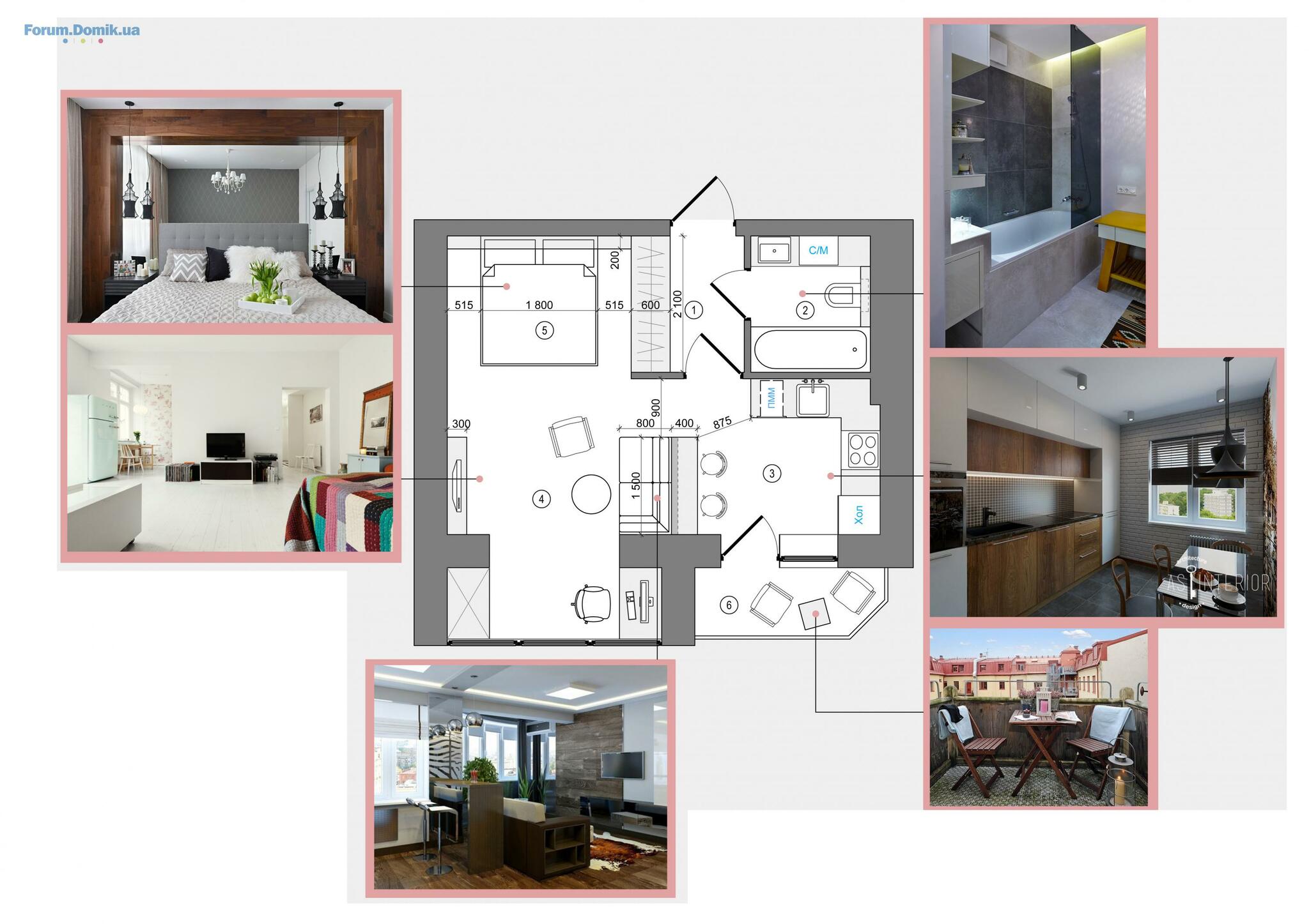

А можно и вот так.)) А вам как ) из однушки двушку.
Сразу говорю плита электрическая , лучше всего индукционная.
Общая площадь 40 м.кв.

Цитата "jenny-ro":А можно и вот так.)) А вам как ) из однушки двушку.
очень интересное решение.Может у вас есть ище идеи для однушок в 34.6 м.кв., поделитесь пожайлуста.
Так спальная зона будет совсем без солнца? Утром под него приятно просыпаться :)

15 груд 2014 21:24
електрична плита варіант хороший ... питання чи достатньо буде того січення електричного кабелю який прокладають електрики!!! наприклад - варочна поверня має потужність - 6500 Квт, духовка 3500 Квт. тобто тільки на електричну плиту потрібно кабель січенням 6 мм2 , крім цього в квартирі розетки і освтлення .Тобто потрібно щоб в квартиру був заведений кабель 10 мм2 і встановлений ввідний автомат щонаймеше 50А . хто підскаже по електриці яке січення в кабелі що приходить в квартиру???

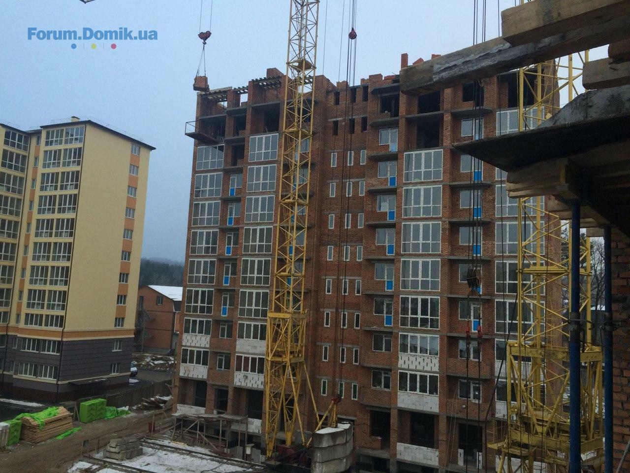

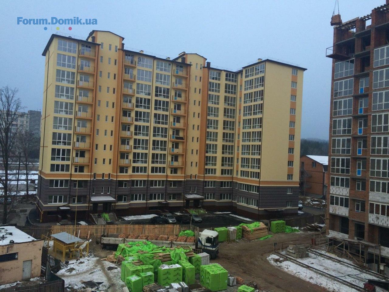

5.12.2014
Корп. 5(7)
Проходит успешное оформление квартир,кто еще не подписал акты приема-передачи,можно связаться с начальником ЖЕКА Поповым Александром Владимировичем (066 574-78-82),Всех поздравляем газ запущен, счетчики опломбированы,начат пуск котлов по требованию жильцов.Все работы произведены.
Корп. 4(6)
Ведутся внутренние работы,закончен монтаж котлов по этаж но, закончен монтаж радиаторных батарей по квартир но, ведутся отделочные работы: покраска стен и кладка плитки в местах общего пользования, ведутся работы по монтажу отливов и подоконников.
Корп. 3(5)
Завершено монтаж монолитного перекрытия, начато кладку кирпича 11 этажа,начат монтаж внутренних перегородок 10 этажа, окончен монтаж внутренних перегородок 9 этажа,разводка электрики 9 этажа,ведутся подготовительные работы по устройству кровли.
Корп. 2
Ведутся работы по кирпичной кладке 1 этажа, засыпка пазов цокольных этажей корп. 1 и 2 закончена.
Корп. 1
Закончен монтаж перекрытия 4 этажа ,начато кирпичную кладку 5 этажа ,закончен монтаж окон 2-3 этажа.
Перегородку между спальней и лоджией можно сделать из стеклоблоков или из оконного профиля с матовым стеклом в качестве наполнителя. (просто перегородка оконная)
