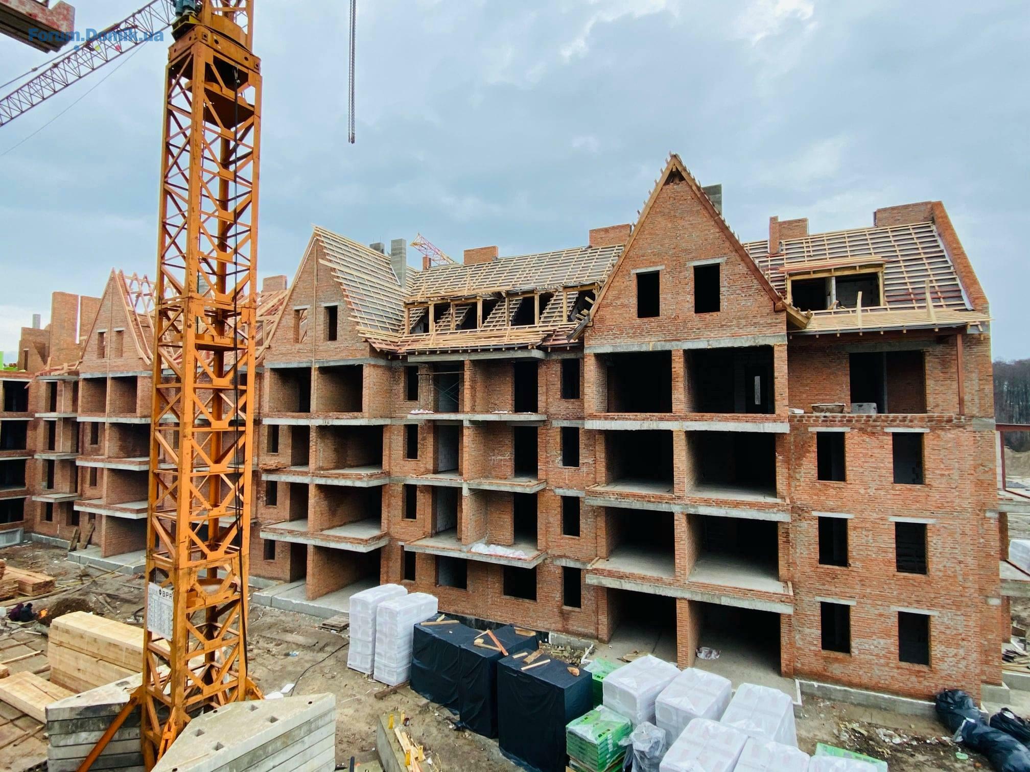

Цитата "LeX-_- » 15.12.2020 18:56":Что то никто не пишет. Какие новости по ЖК? Кто знает? ☹️

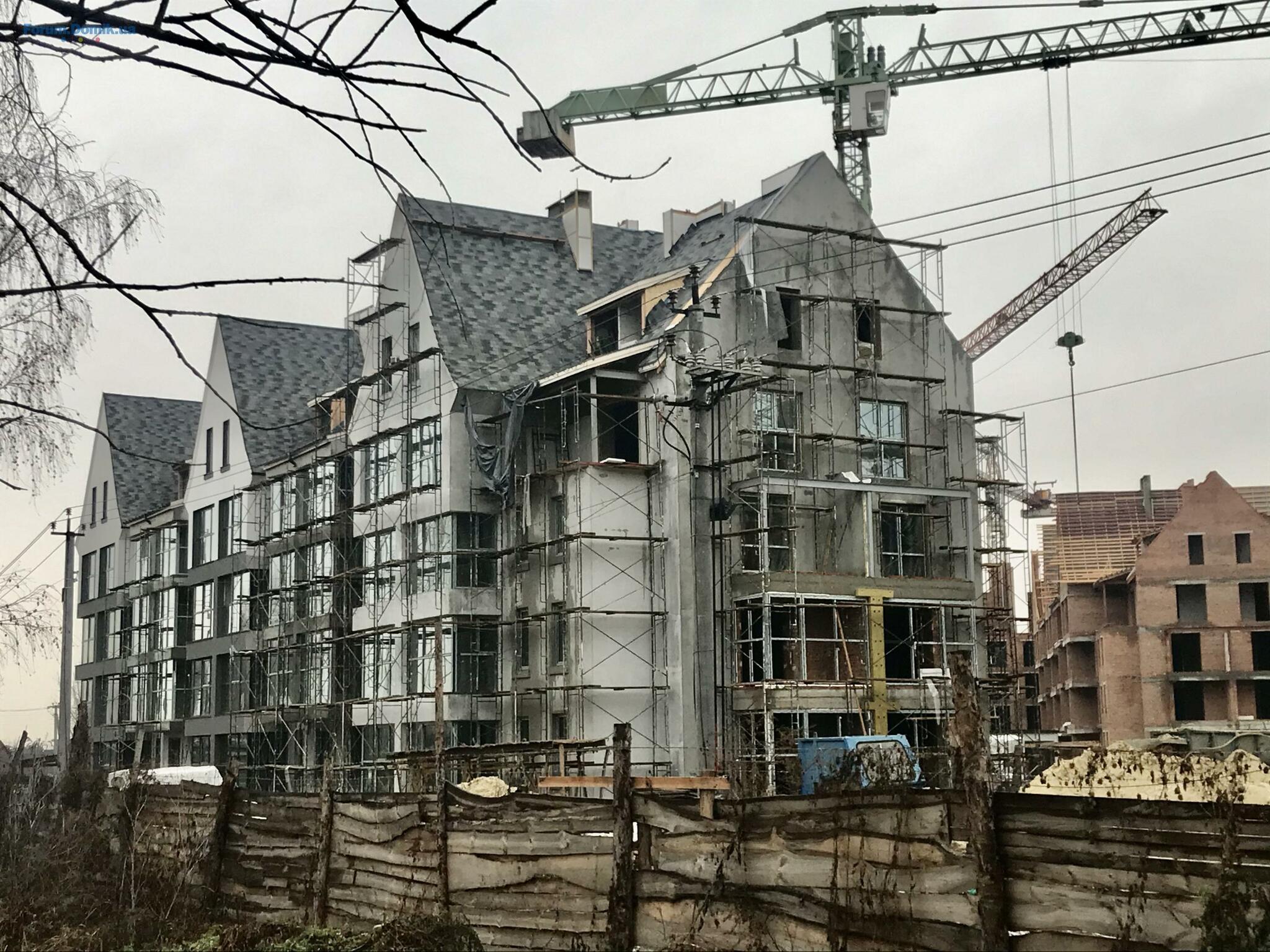

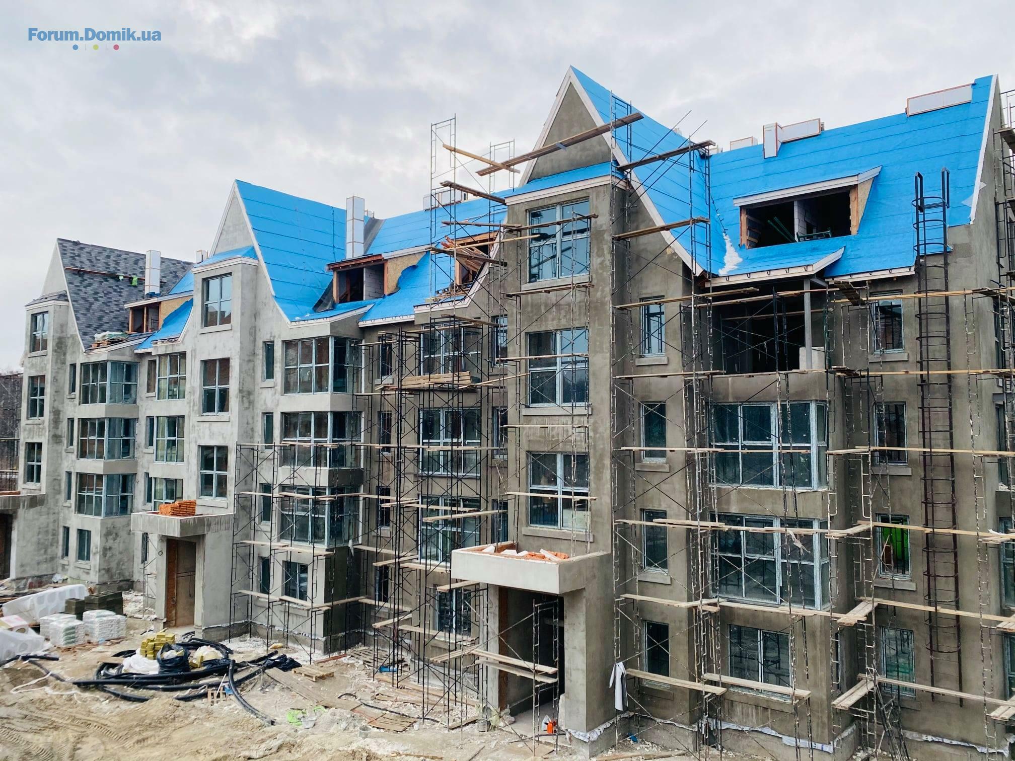

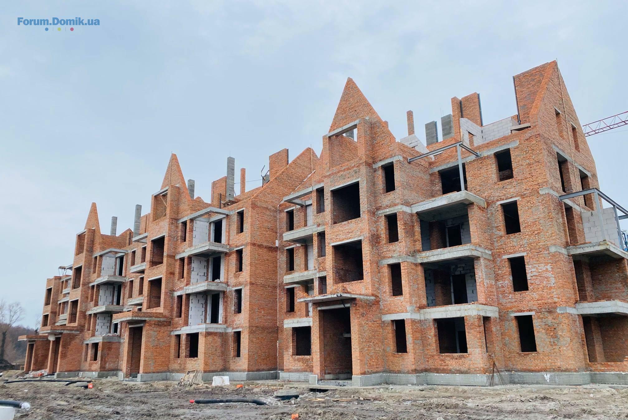

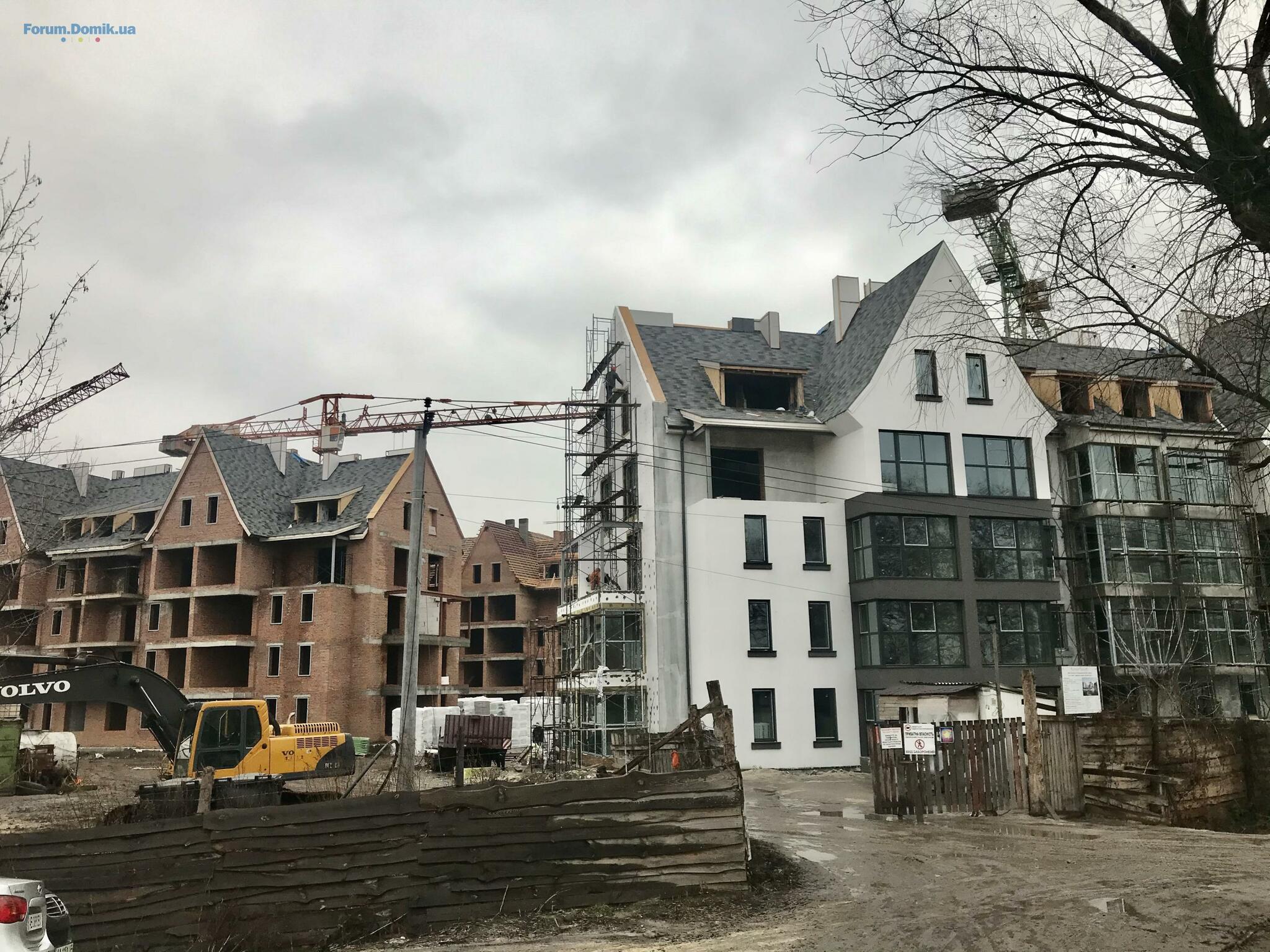

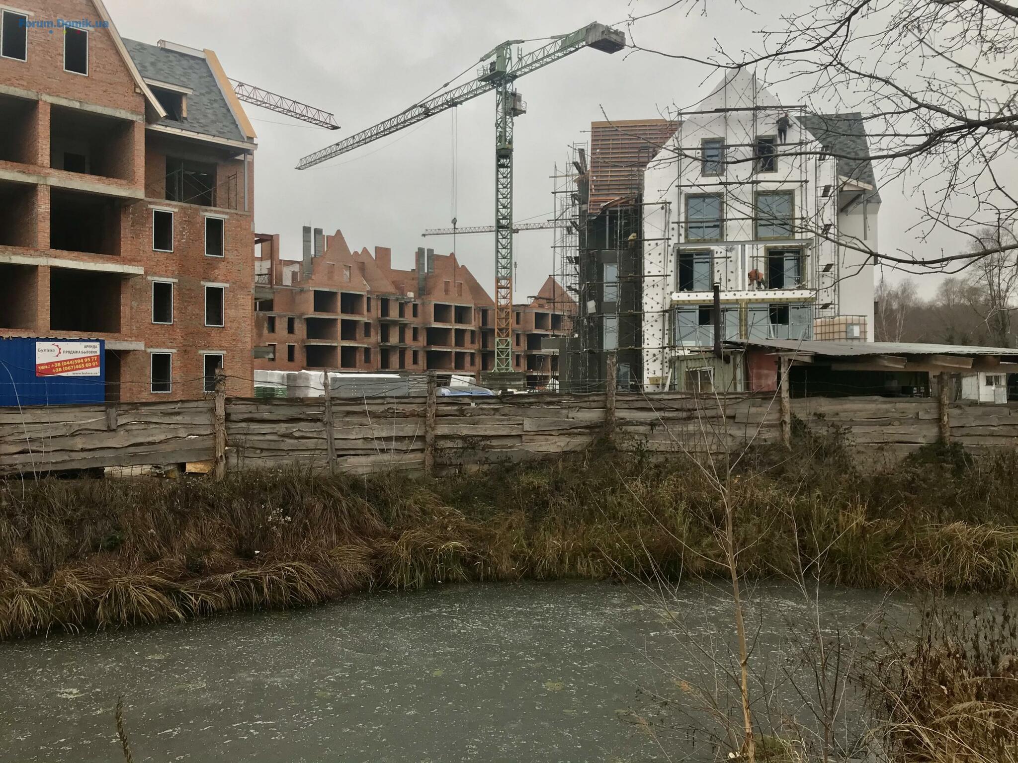

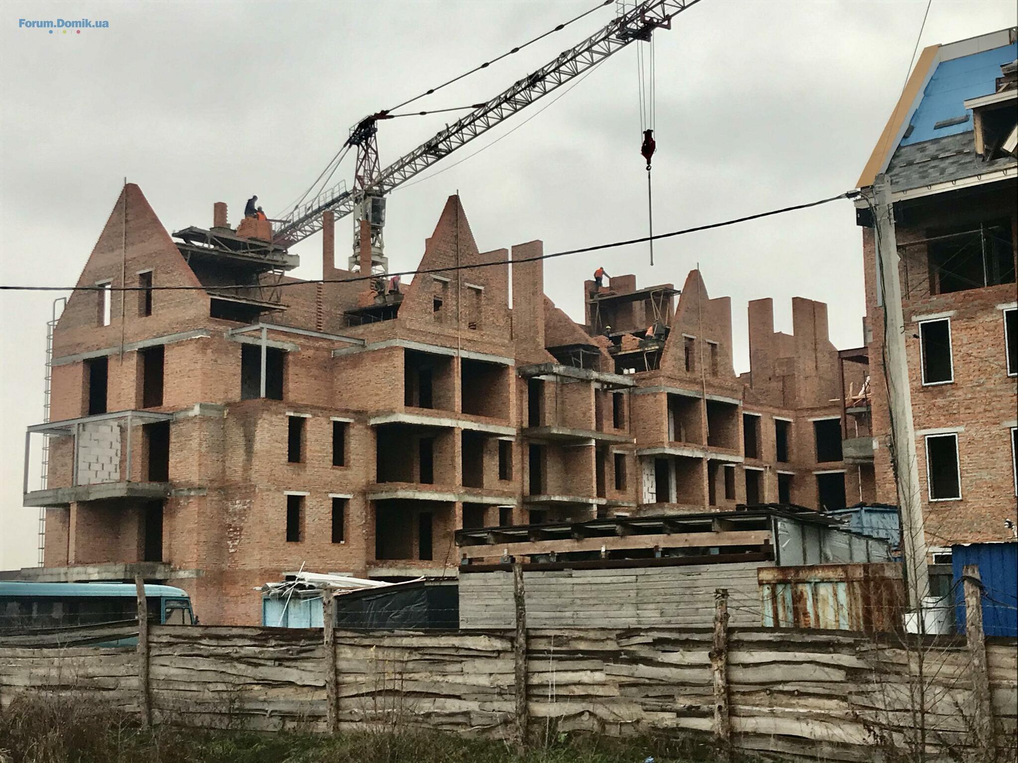

Всем привет! Пару фото за сегодня.

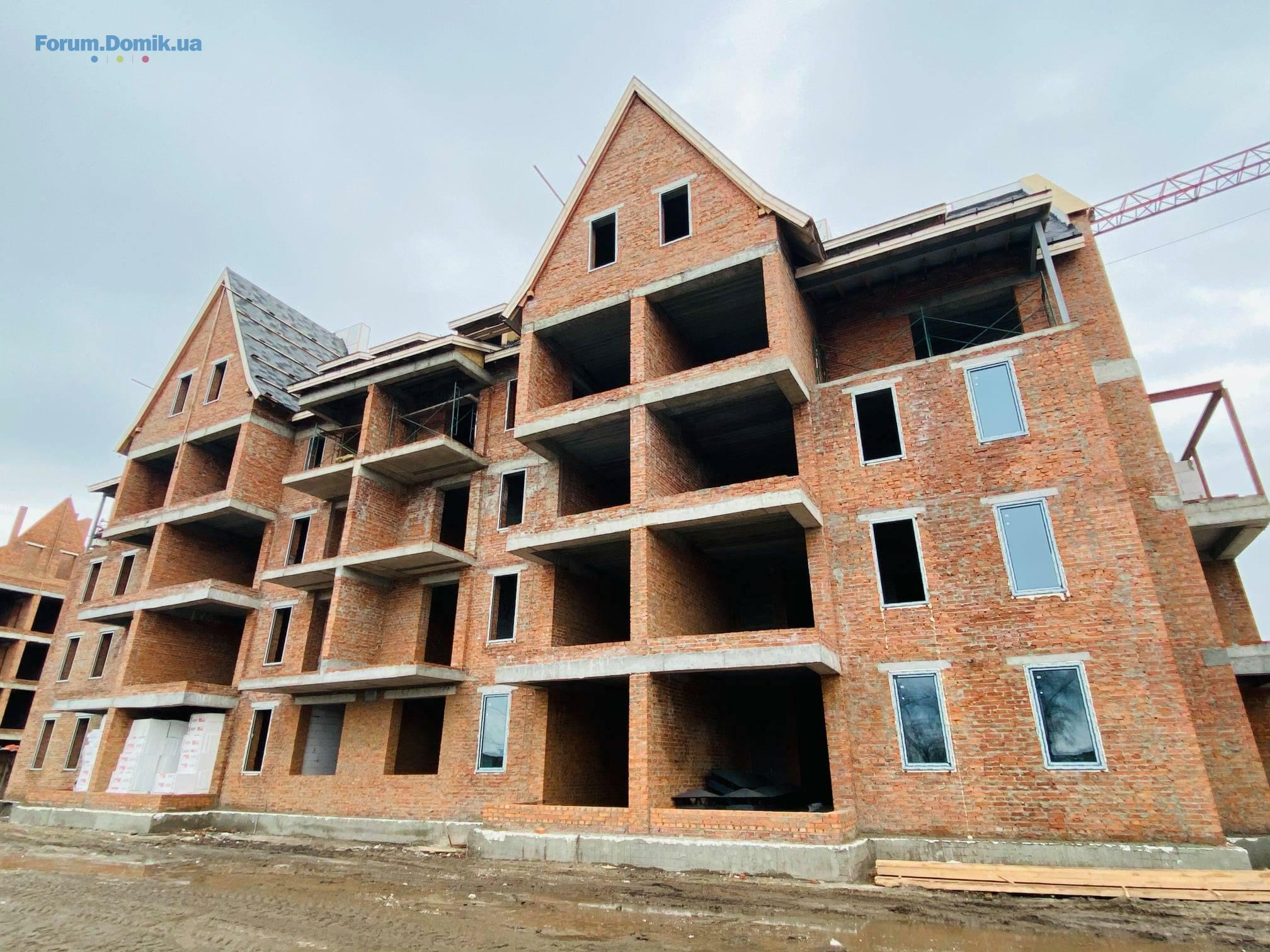

Спасибо за фото!

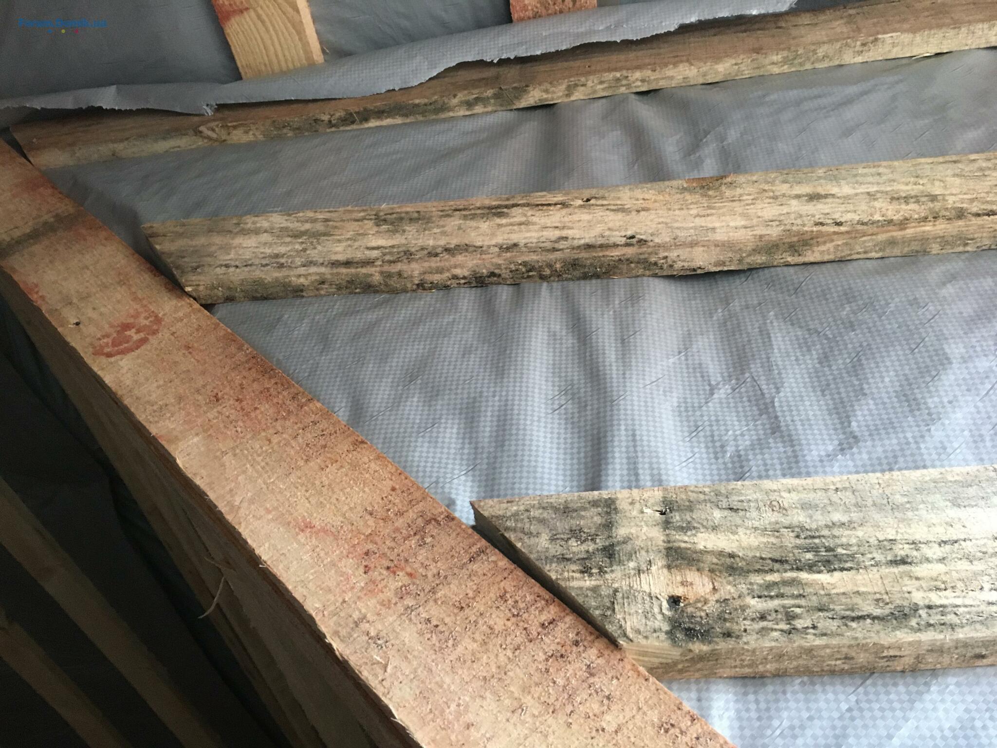

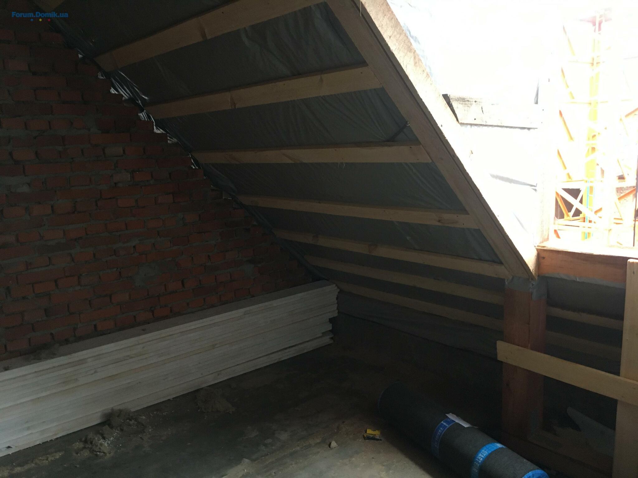

[img]Всім привіт, інвестував у дворівневу квартиру в ЖК влітку, час від часу проїздив повз і радів позитивній динаміці будівництва. Нещодавно вирішив подивитись, як справи всередині і отримав ложку дьогтю. Дошки з яких виготовляють крокви (основу даху), каркаси мансардних вікон та інші дерев‘яні елементи будинків виконані з цвілих, необроблених ні вогнезахистом, ні протигрибковими пропитками дошок. Виникає питання пожежної безпеки та цвілі на стелі та стінах після ремонту! Лише відсотків 20% - оброблені (мають червоний чи рожевий відтінок). Хочу почути коментар забудовника стосовно такої сумнівної економії!

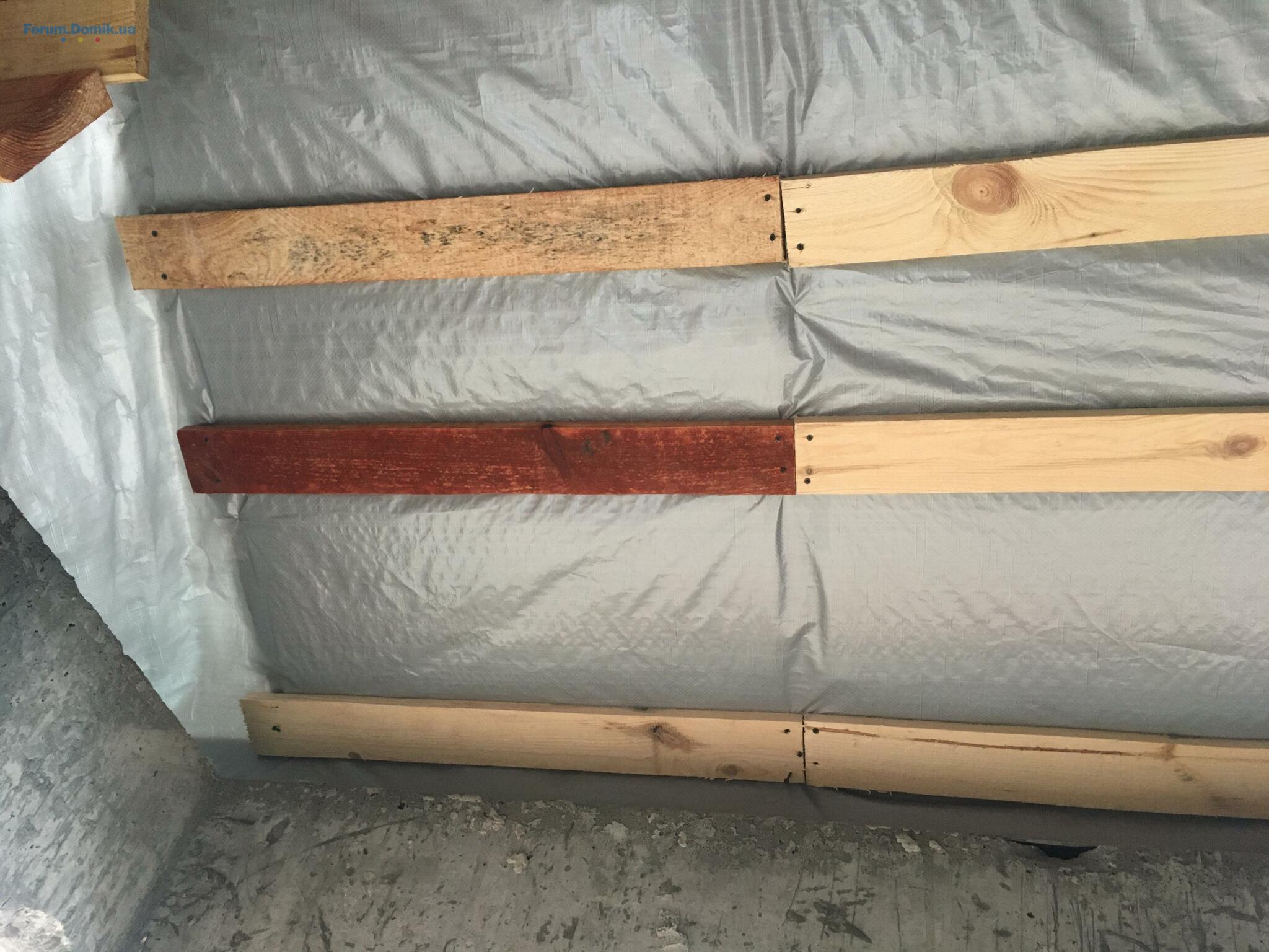

Доброго дня, дякуємо за зворотний зв'язок. Вся деревина, що надходить на майданчик обробляється вогне-біо розчином сертифікованим в Україні шляхом занурення у "ванну" на необхідний згідно з ДБН часом. На фото нижче можна побачити дану ємність.

Дякую за оперативну відповідь, не сумніваюсь, що так повинно бути, але за кольором дошок ми можемо чітко бачити де обреблена, а де ні. Як на фото, одна дошка оброблена, інші ні!

Представитель компании “DESNA PRO”, может действительно стоит провести небольшой аудит для Вашей строительной бригады и исправить явные нарушения по деревянным и другим элементам которые остались не обработанными?

Добрый день. Не знаю по поводу обработки, но плесень, которую отлично видно, меня пугает!

Приймаються додаткові міри. Після обробки 1-шого етапу ("ванни") на кожному етапі облаштування покрівлі додатково обробляється деревина, яка була недостатньо оброблена на першому етапі.
І головне, будівництво ще не завершене, роботи ще не прийняті у підрядників.
Дякуємо за розуміння.
