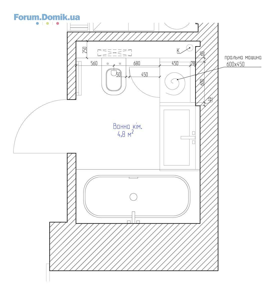

Цитата "dmytro_design":Как и обещал, выкладываю перепланировку однушки.
В первом варианте предусмотрена зона для ребенка и общее пространство кухня-столовая-гостиная. Второй вариант более универсальный с раздельной кухней-столовой и гостиной.
Планировка ванной комнаты одинаковая в обоих вариантах. Это оптимальный вариант расположения сантех оборудования и стиральной машины, при котором над инсталяцией унитаза можно расположить шкафчик для хранения, место для установки фильтров и тд.
Вообще вариантов перепланировок может быть много, все зависит от потребностей жильцов, необходимости определенных функций и зон, состава семьи и тд.
Даже не представляю, как можно загрузить/выгрузить стиральную машину в Вашем варианте. Разве что сидя верхом на унитазе))

А не лучше стиралку в кухню) а то и правда только через унитаз к стиральной машинке можно попасть )
Все возможно)) Это уже детали которые предусматриваются изначально, но прорабатываются после этапа перепланировки в рабочей документации.
Кстати, дополнительно учитываются + 2-3 см от каждой стены на штукатурку и плитку.
Привязка сантехники

Ну я просто собираюсь чуть расширить санузел за счет кухни и там поместить стиралку )

Стиралка может быть c верхней загрузкой, а вот где TV во втором варианте?

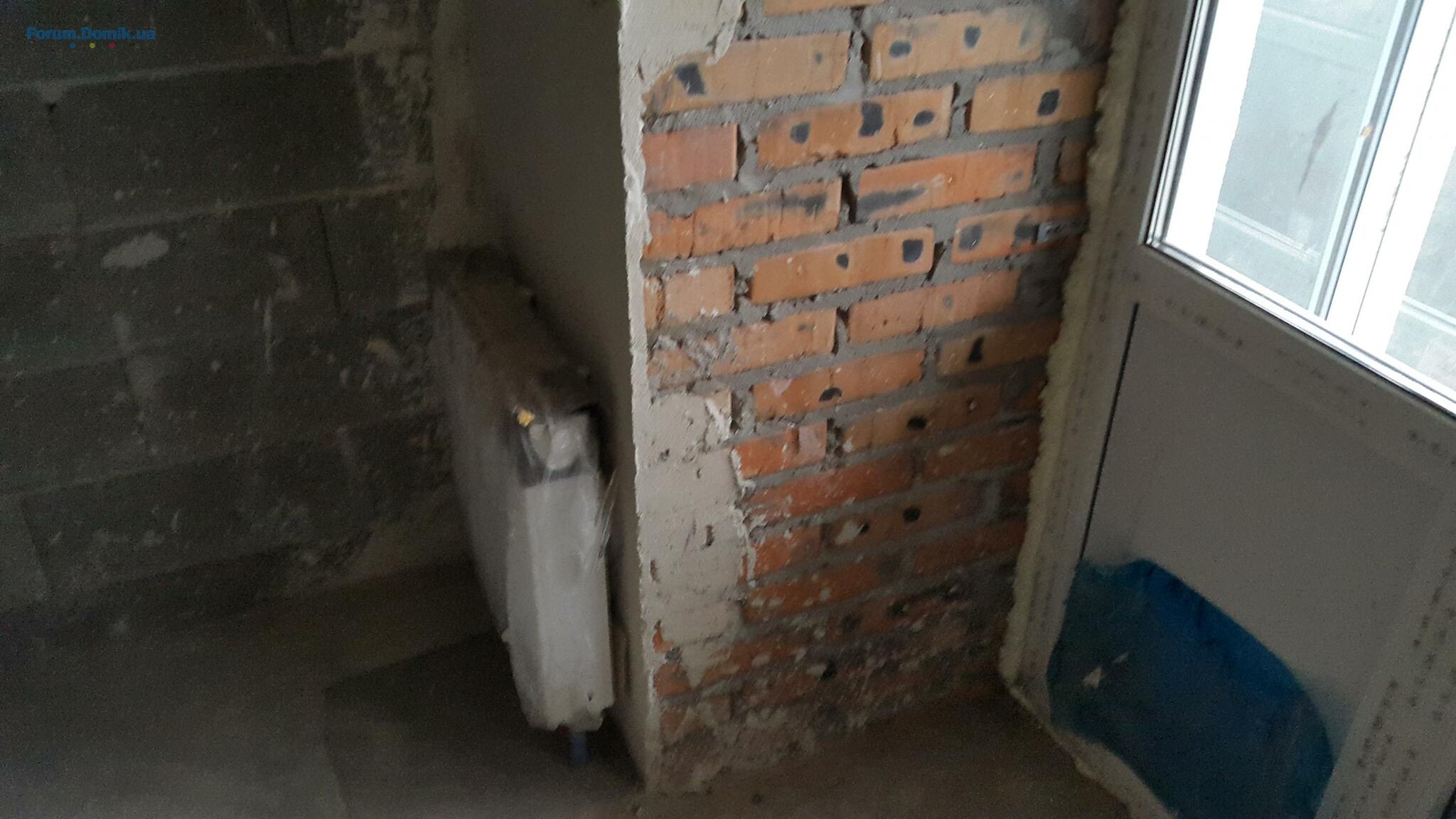

Посмотрел квартиру. Возникло два вопроса.
1)по договору в ванной должна была быть гидроизоляция, а ее - нет. Спросил "чо нет" - сказали что смысла нет - все равно вы будете делать разводку и ее повредите. Но если хотите - то сделаем.
Вопрос - хотеть или не хотеть.
2) По договору все кирпичные стены долны быть оштукатурены. Но косяки у окон и у дверей, размером в 2.5 кирпича они не штукатурили.
Вопрос - пропросить чтобы оштукатуривали.
3) Батарея на кухне просится быть перенесенной на откос ближе к двери.

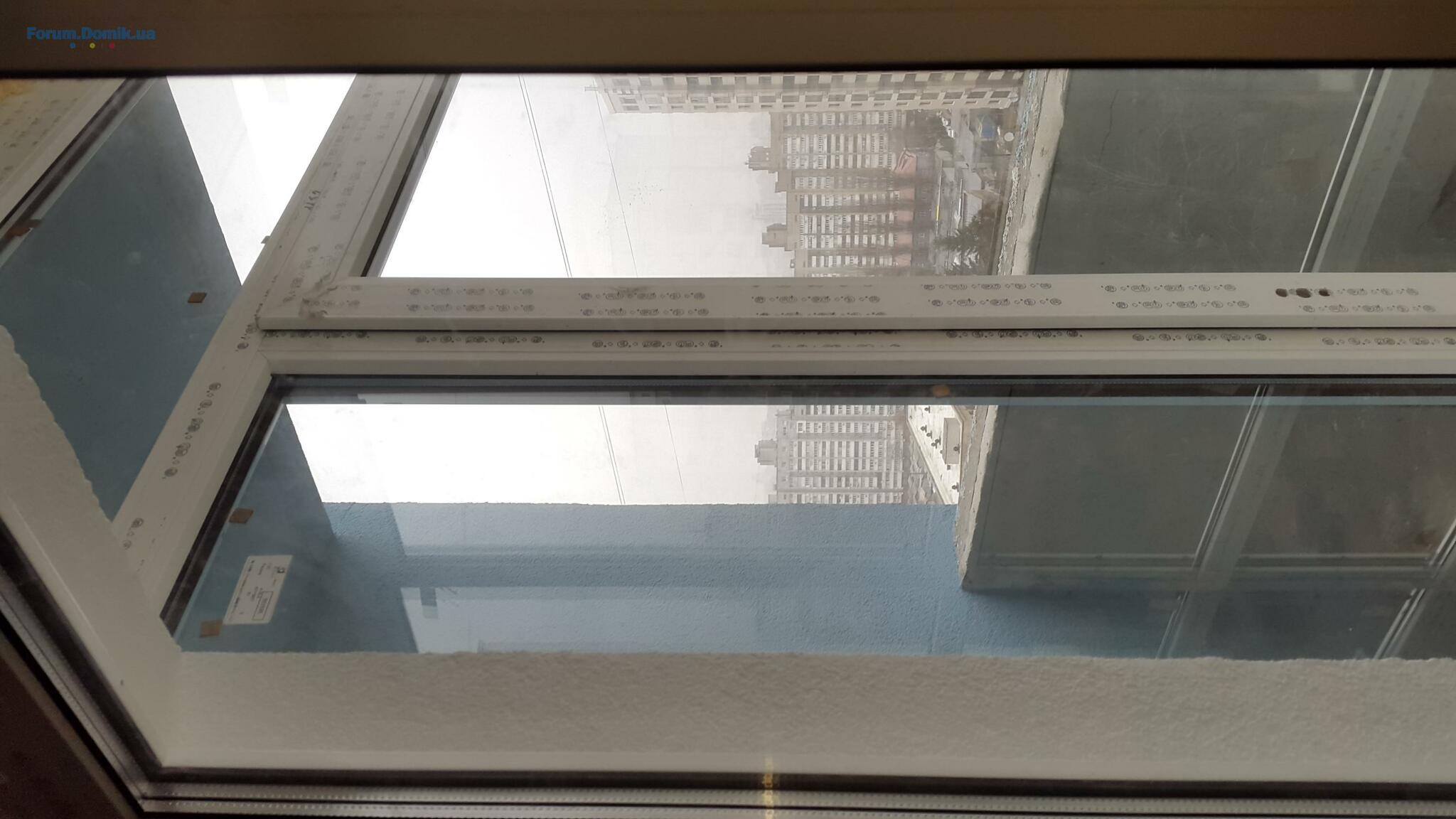

4) По поводу застекленной однокамерным пакетом лоджии - в таком варианте она может использоваться действительно только летом. А вообще хотелось бы иметь возможность спокойно подходить к окну и зимой.
Для этого нужно будет поменять ве окна на двойной стеклопакет (может тройной) и сделать теплый пол (иначе никак). Ну и в целом имеет смысл сразу застеклить уже и этот клаптик. Я ж правильно понимаю что просто моменть стеклопакеты и при этом оставить имеющийся профиль - не получится. И нужно будет заказывать и новый профиль и новые стеклопакеты.
5) По поводу счетчиков тепла - укрбуд их ставить не собирается. Наверное нужно просить жек чтобы сделали и зарегистрировали это централизованно. Ставятся они все в той же комнате, где будут сосредоточены все счетчики этажа.
6) Что там с комнатами для мусоропровода. Будем делать общую кладовку на этаж ?

По гидроизоляции. как вы ее повредите? проводку будите кидать в гофре или пластиковой трубе и заливать стяжкой, разводкой только если будете пробивать пол. скорее отмазка. на кривые потолки с косо уложенными плитами они говорят ну вы же гипсокартоном все равно будете зашивать..
Даже если где-то и повредят гидроизоляцию и вы накроете своим слоем этой изоляции-в целом вы сделаете только лучше сделав ее толще за счет того, что застройщик ее уже нанес в ванной.
Мое мнение пусть они не строят из себя экстрасенсов угадывая мысли и все делают по договору...лучше бы трубы отопления в полу МОПов утепляли.
