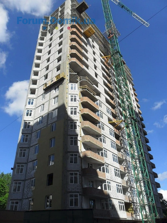

Были на стройке и увидели, что уже проводится оклейка утеплителя наружных стен на балконах, где можно обойтись без люльки толщиной 50 мм, это не допустимо мало, должно быть не меньше 100 . В технических характеристиках к дому, которую дали при заключения договора, указан наружный слой утеплителя 100 - 150 мм. Получается утепление стен не соответствует заявленному, особенно это будет ощутимо на наружных стенах, где нет балкона.
Надо что-то делать, собираться и идти в горстрой на приём к руководству пока ситуацию еще можно исправить.
avoun - Узнали что-нибудь насчет утеплителя? Стены обшивают 50мм, а в углублениях, где монолит - 100мм (фото снято сегодня).

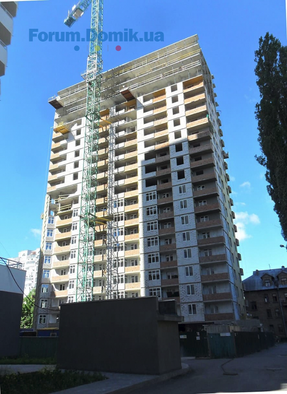

Роботи зі зведення другої новобудови ЖК «Освіта» добігають кінця. На середину червня будівельники виконують цегляну кладку на останніх поверхах, встановлюють вікна. Всередині будинку виконуються роботи з облаштування внутрішньої інженерії.

В доме 16 уже месяц как стройка остановилась на 21 этаже, в чем причина?

Бываю там практически каждый день... Стройка идет, на прошлой неделе лили монолит, сейчас полным ходом утепляют фасады...
но это не соответствует техничесской характеристики дома (с сайта КГС) ?
>>Стіни:
>>зовнішні - ненесучі з газоблоків товщиною 300мм з зовнішнім шаром утеплювача з >>мінераловатних плит, товщиною 100-150 мм з подальшим оштукатуренням;

Да, торцы утепляются слоем 50 мм по газоблоку, по монолиту +100 мм., задавайте вопрос КГС, смотрите проектную документацию, что указано там.

На этой неделе добавились колонны нового этажа. Только что проходил мимо - идет активная обшивка утеплителем.
