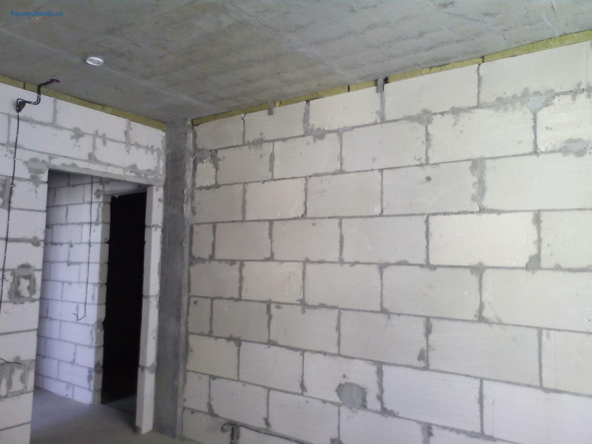

Перегородки между квартирами выполнены из газоблока толщиной 20 см. В принципе это не так плохо. Но рекомендую обратить внимание на примыкание стены к потолку: оно забито минеральной ватой. Для лучшей изоляции настоятельно рекомендую заполнить эти примыкания монтажной пеной. Фото стены прилагаю.

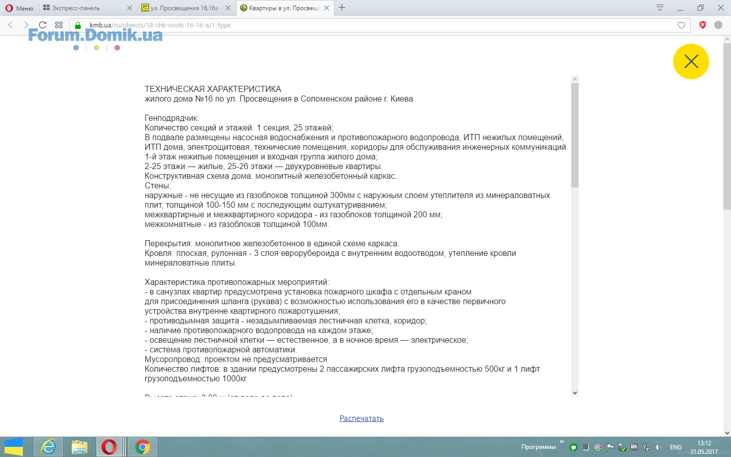

Инвесторы дома 16, отзовитесь!
Были на стройке и увидели, что уже проводится оклейка утеплителя наружных стен на балконах, где можно обойтись без люльки толщиной 50 мм, это не допустимо мало, должно быть не меньше 100 . В технических характеристиках к дому, которую дали при заключения договора, указан наружный слой утеплителя 100 - 150 мм. Получается утепление стен не соответствует заявленному, особенно это будет ощутимо на наружных стенах, где нет балкона.
Надо что-то делать, собираться и идти в горстрой на приём к руководству пока ситуацию еще можно исправить.
