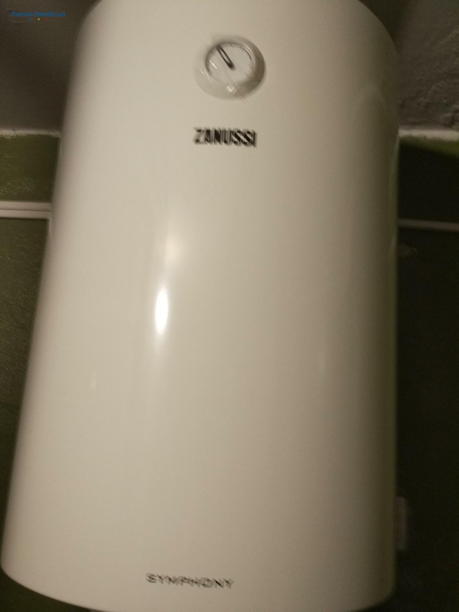

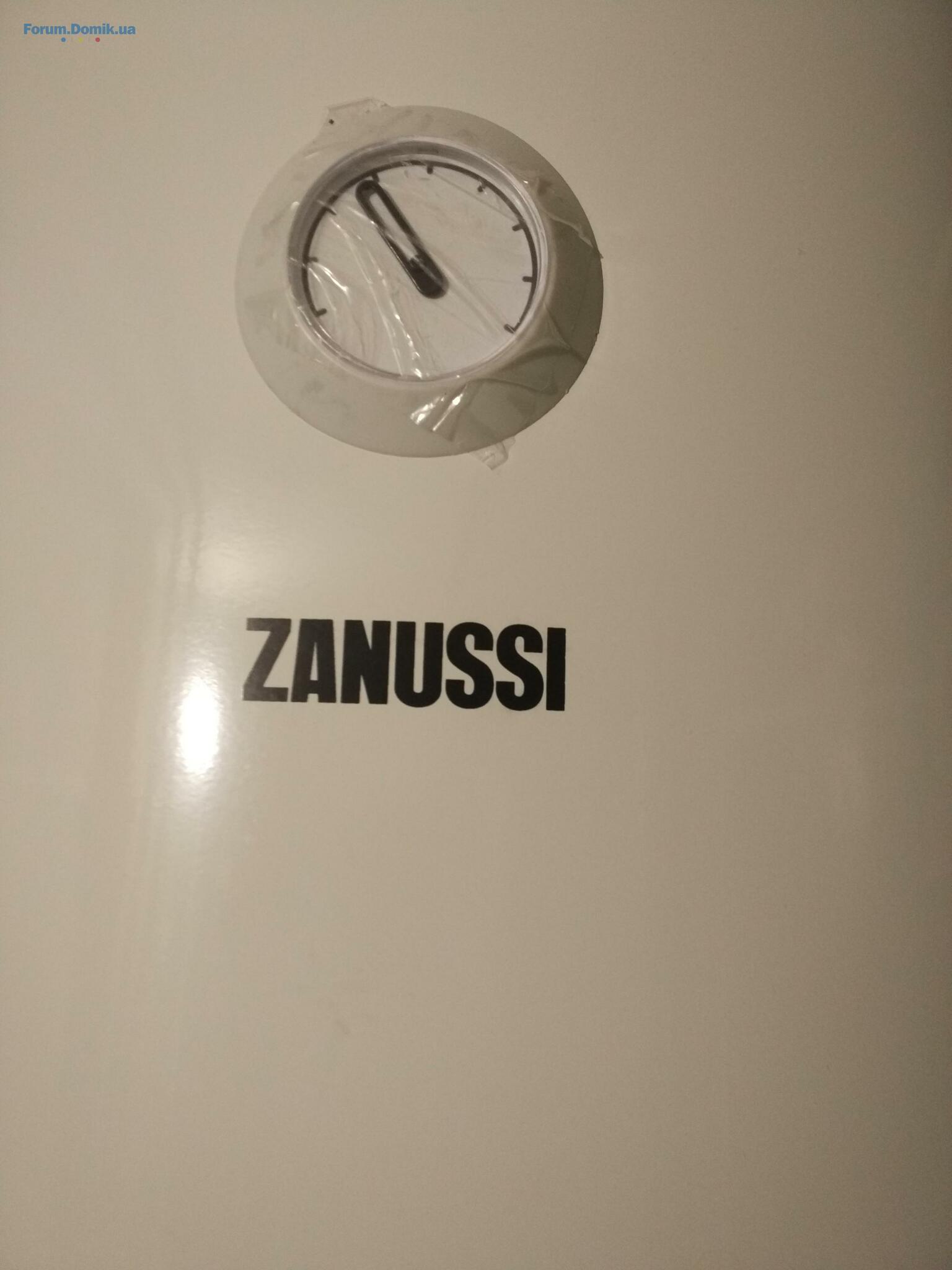

Доброго времени суток. Проблема следующая: Купили бойлер "Zanussi" на 80 литров, установили все отлично, после первой пробы ничего странного не заметили, но спустя пару суток, обратили внимание на то, что датчик нагрева все время опускается до "четвертого деления" и вода сразу же становится холодной. Как-то странно, отключили решили глянуть, опуститься ли стрелка к первому делению, в итоге вода остыла, а стрелка все также стоит у "четвертого". Зимой сейчас его не используем, но настораживает сей момент, по факту воды хватает принять душ для двоих и вода уже становится прохладной.... Не знаю даже на что грешить, фото прикладываю.
p.s. Режим пробовали разный: "Eco", "Max", результать один....
p.p.s Заранее благодарю всем откликнувшимся.

26 січ 2017 20:39
На датчик внимания не обращайте. Это просто индикатор. Двигается стрелка - и хорошо.Проверяйте по температуре воды- на максимуме должно быть около 75 градусов.

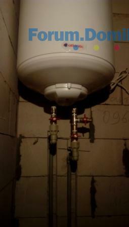

05 лют 2018 13:04
Добрый день! Форумчане, мне в таком виде подключил мастер бойлер. На мои замечания что вид не квартирной ванной комнаты а скорей котельни, ответил что других вариантов монтажа нет, так как там пеноблок 10см, а выступ труб около 15см, их никак не углубить. С мастером расчитались, но осадок остался. Просто трубы на уровне глаз((((
vcp
v
40
28 грудня 2017
05 лют 2018 13:06
Я в своей жизни встречала только такую установку бойлера, по этому предположить другое просто было не возможно((
