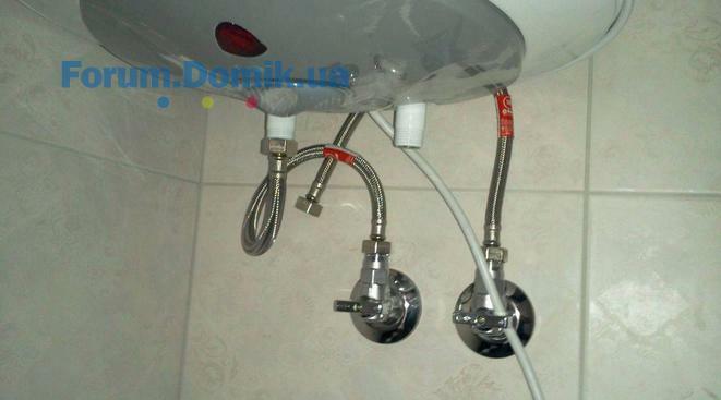

Поддерживаю.У меня бойлер в нише,трубы металлопластик,чуть поаккуратнее(одинаковой длины трубы).Я просто прикрыл бойлер стеклянной дверцей,мне сам бойлер эстетику портил.

Ещё увидел на форуме такое подключение бойлера с фильтрами.

Цитата "SashaGub":Добрый день, я не сантехник, я только учусь![]()
Но из увиденного:
1. Полипропиленовые трубы можно было немного заглубить в газоблок, хотя бы на 3 см. Но это только в той части где трубы идут/закреплены по стене. Видать мастер не захотел штробить, это у него нужно спросить почему.
2. Если Вы сравниваете картинку где у Вас гибкими шлангами подключен бойлер и Ваш вариант где полипропилен и сразу краны, на выводах бойлера то полипропилен более надежен (в смысле Ваш вариант надежен), чем гибкие шланги. Если стоял вопрос эстетики - нужно было чтобы не серыми трубами, а белыми сделал. В любом случае и это устраняется, потом когда будут класть плитку можете попросить мастера убрать бойлер и переделать выводы.
3. Если речь о том что много кранов в районе подводов, то их нужно делать! вопрос где размещать или возле бойлера или делать лючок где-то в ванной для обслуживания системы.
Я представляла что краники и трубы будут в одном цвете -хром, подумать не могла что такое может быть... И еще получается что при замене бойлера на другой - олипропиленовые трубы каким образом подганять?

"Разноцветные краники" тоже можно снять и поставить хромированные.Цитата "vcp":
Я уже вызывала мастера, сказал что может заменить трубы на гибкие, но разноцветные краники остануться(((

я бы шланги не ставил, не надежная конструкция.

На счет шлангов согласен - конструкция не надежная и точно менее долговечная, чем любые трубы. Но тут еще надо учитывать есть ли в системе редукторы давления. Если есть и давление выставлено не высокое, то можно и со шлангами. Если редуктора давления нет, то только трубы.
