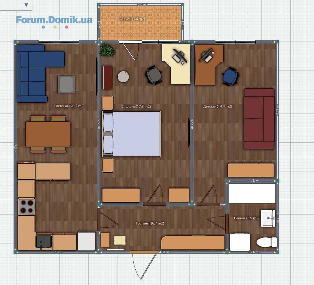

Добрый день, господа архитекторы и просто творческие люди!
Просьба, подскажите варианты по планировке.
Суть пожеланий:
- Расстановка мебели в кухне гостиной.
- Размещение мебели и шкафов в обеих комнатах.
- Что то сделать с коридором, т.к. он абсолютно непрактичный. В нем тоже необходим шкаф или гардероб...
- Разделение санузла + увеличение размеров ванной, т.к. предлагаемый вариант размещения самой ванной подразумевает ее очень маленькую, в идеале 1,8 м.
Заранее благодарен за идеи и отзывы.

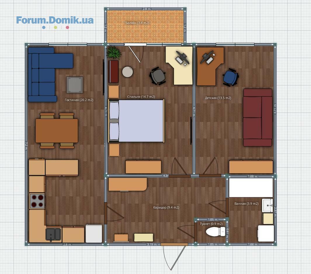

На самом деле очень неплохая, имхо, планировка! Очень похожая есть в ЖК Столичный в Василькове, посмотрите, там есть визуализация с мебелью.
Коридор очень даже неплохой и практичный, не знаю, чем Вам не понравился..
Короче вот примерно так можно.
В кухне студии вместо обеденного стола можно поставить барные стулья возле барной стойки..
Ванную разделить получится только если входную дверь в детскую утопить в сторону детской. Иначе две двери (в ванную и туалет) на стене не влезут.

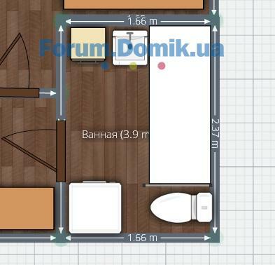

Если Вам принципиально корыто в ванной полноценное, 1.8 м, то можно такое расположение. Между корытом и унитазом сантех перегородку поставить.

[quote="_Immmortal_"]
[attachment=0]план.jpg[/attachment]
Ванную разделить получится только если входную дверь в детскую утопить в сторону детской. Иначе две двери (в ванную и туалет) на стене не влезут.[/quote
Спасибо за комментарии и ссылку.
Таки да, очень похожий вариант))
Проблема коридора в ширине 1,5 м. Если туда врезать шкаф на 60 см, как вы нарисовали, то он станет вовсе "глистом" 90 см
И решение с санузлом, как вы заметили, требует глобальных перемещений стен

27 трав 2016 09:28
Цитата:
Проблема коридора в ширине 1,5 м. Если туда врезать шкаф на 60 см, как вы нарисовали, то он станет вовсе "глистом" 90 см![]()
Поверьте, Вы не видели плохих коридоров!)
По моей схеме шкаф 50 см. Не вижу проблем уменьшить до 50 см, наверняка под заказ будете делать! Остается 1 м прохода! Достаточно много для свободного перемещения! Не жить же Вы там будете!)

Цитата "_Immmortal_":Если Вам принципиально корыто в ванной полноценное, 1.8 м, то можно такое расположение. Между корытом и унитазом сантех перегородку поставить.
[attachment=0]ваня.jpg[/attachment]
Спасибо за идею, но такой расположение съедает все пространство...
Кстати, не знаете, возможно ли туалет вынести к коридор, как это в планировке в ЖК Столичный о котором вы упоминали? То есть расширить "мокрую зону"?
Там есть некий аппендицит, в Вашей планировке его нет, поэтому, имхо, очень сложно расширить! Ну а мокрую зону думаю без проблем можно организовать, если изначально до стяжки.. Правильная гидроизоляция и все. Вот только месторасположение унитаза не уверен, что можно сильно сдвинуть, могут возникнуть проблемы со сливом..
А вообще, ванная не большая, но в целом нормальная, как по мне. 1600 корыто достаточно для принятия ванны..
Как вариант, отталкиваясь от моего варианта ванной, можете сдвинуть перестенок между ванной и детской (в сторону детской) ну и дверь в детскую в ровень с этим перестенком, появится возможность увеличить и разделить санузел!

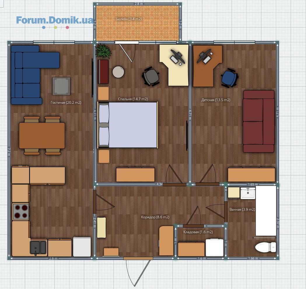

Если уж подойти глобально, то кажется так практичнее.
Извиняюсь, использовал Ваш рисунок))

Ну гулять, так гулять!
Вот пару вариантов в развитие Вашей концепции!

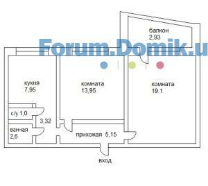

Усім доброго часу ))
Прошу порадити перепланування типової 2-х аімнатної квартири.
На малюнку напроти сан вузлу та ванної кімнати ще є і кладова.
Щоб хотілося зробити -
Світлий коридор ( бо зараз темно )
На рахунок виносу стіни між кухнею та маленькою кімнатою - щоб зробити студію - не дуже б хотілося, бо планую там залишити дитяу., хлча є варіанти перенести дитячу в велику кімнату, котру трохи зменшити.
Об*єднувати сан вузол з ванною також не хотілося б, є задумка навпаки - прибрати ту кладовку, і за рахунок збільшення проходу в кухню - збільшити площу ванної та сан вузлу.
Розглядаю усі варіанти, перенесення стін ( окрім несучих )))), зміни форм кімнат
Буду вдячний за Ваші ідеї та пропозиції.
Малюнок клікабельний ))

Проставте розміри стін.

В упор не вижу кладовки!
Ну и в целом не совсем понятна задача! Темный коридор?! А у кого он светлый?! Это коридор! Во всех квартирах в коридорах окон нет! Хотите сделать светлый? Поклейте светлые обои, светлую плитку/ламинат, вставьте двери со стеклами!
Ванную, теоретически можно увеличить попробовать.. Но картинка уж очень маленькая, сложно работать с ней. Да и без размеров стен таки сложно что то вменяемое предложить!

Да, с кладовкой не понятно. И размеры стен - обязательны, а то щас выйдет санузел 1,5 м.кв. - спасибо не скажете за советы.
