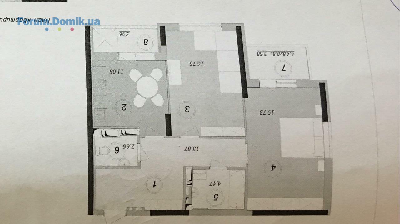

Добрый день! Хотелось бы организовать гардеробную, но незнаю где лучше её расположить, плюс не располагаю инфо, можно ли туалет перенести и совместить с ванной? Заранее благодарна за советы.

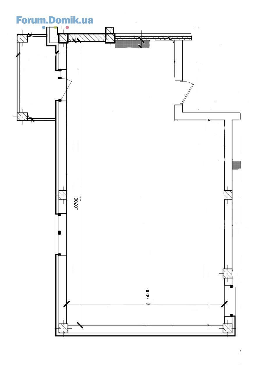

Приветствую всех.
Есть исходные данные.
Дом в процессе строительства.
Никаких планов БТИ и проектов пока нет. Есть только схема.
Говорю сразу что мокрые зоны никак не обозначены.
Квартира на первом этаже.
Квартира с электропечью. Высота потолков 2,75.
Жить будут пока что двое, дети в плане.
Из хотелок две спальни и комната для принятия гостей и посиделок (кухня гостинная) может быть проходной.
Санузел можно смежный, не принципиально.
Само собой места для хранения.
Не хотелось бы слишком много места отдавать на прихожую и коридоры.
На плане серым цветом вент короба возле них и сантех стояки. Возле большого вент канала кухня, маленький соответственно санузел.
Какие есть идеи?
Заранее благодарен за внимание.

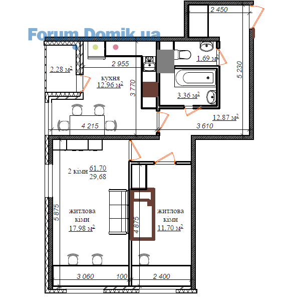

Всем здравствуйте!
Подскажите, пожалуйста, как оптимально использовать данную площадь квартиры.
1. Использовать ли гардероб по назначению или сносить стенку?
2. Может вообще сделать студию, а отделить как-то детскую
Картинка с интернета.
Буду рад ответить на все дополнительные вопросы. Спасибо!

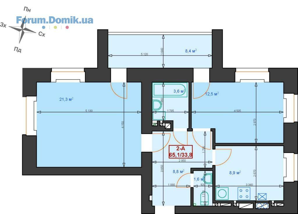

Добрый день! Попалась нам такая вот планировочка, с кучей углов,в которые на лету не впишусь
и еще бессмысленный и беспощадный коридор в 12м )) Так что будем благодарны за идеи, как это все добро эргономично использовать ) Слева (запад) - вид на лес, внизу (юг) - вид как раз неахти и можно смело туда всунуть спальню, в которой все равно днем никто не бывает. Хотелось бы кухня-гостинная, спальня, кабинет (в будущем- он же - детская). Как-то так. В любом случае, будем очень благодарны, ибо планировка, за исключением показанной на рисунке несущей стены, - свободная.
и еще бессмысленный и беспощадный коридор в 12м )) Так что будем благодарны за идеи, как это все добро эргономично использовать ) Слева (запад) - вид на лес, внизу (юг) - вид как раз неахти и можно смело туда всунуть спальню, в которой все равно днем никто не бывает. Хотелось бы кухня-гостинная, спальня, кабинет (в будущем- он же - детская). Как-то так. В любом случае, будем очень благодарны, ибо планировка, за исключением показанной на рисунке несущей стены, - свободная.Vpoiske920186

Цитата "Alexandraa":Добрый день! Попалась нам такая вот планировочка, с кучей углов,в которые на лету не впишусьи еще бессмысленный и беспощадный коридор в 12м )) Так что будем благодарны за идеи, как это все добро эргономично использовать ) Слева (запад) - вид на лес, внизу (юг) - вид как раз неахти и можно смело туда всунуть спальню, в которой все равно днем никто не бывает. Хотелось бы кухня-гостинная, спальня, кабинет (в будущем- он же - детская). Как-то так. В любом случае, будем очень благодарны, ибо планировка, за исключением показанной на рисунке несущей стены, - свободная.
А рисунок то где?
Сколько людей будет проживать?
Основное зонирование будет происходит из необходимости кроватей,
тоесть для начала определите что Вам нужно:
для взрослых это диван или двухспальная кровать? проходная\закрытая зона?
также для ребенка это диван или кровать? проходная\закрытая зона?
Это вещи чаще всего принципиальные и исходят исключительно от Вашего пожелания.
После этого можно думать дальше.

Цитата "Vpoiske920186":А рисунок то где?
ой
я прям гений технологий))) собственно, вот!)только надо на картинку нажимать, иначе не всё показывает.
Vpoiske920186
V
160
28 квітня 2016
26 трав 2016 07:25
ойя прям гений технологий))) собственно, вот!)
О, привет будущим соседям (тьфу-тьфу)! Вы из какой очереди? У меня такая же квартира, но студия. Когда думали, какую брать, варианты планировок для такой, как у вас были разные, до самых экстремальных:
1. Все на своих местах, только уменьшаете ванну, что бы в коридоре шкаф поставить. Тогда стиралку в гардеробную. Как вариант, убираете балкон и на получившихся 15 кв. м организуете кухню-гостиную.
2. Переносите туалет в гардеробную, ванну на кухню, на освободившемся месте бывших туалета, ванны, коридора и остатков кухни организуете кухню-гостиную с прекрасным видом). Гардеробную организуете с окном - вдоль той стены в большой комнате, где окно на юг. Плюс - рационально используется коридор, минус - кухня-гостиная неправильной формы и вход в ванну из кухни.
Эти варианты не требуют серьезного переноса коммуникаций.
3. Переносите кухню в большую комнату вдоль несущей стены, в бывшей кухне - спальня, возле южного окна в большой комнате - кабинет. Получится гостиная-кухня в форме буквы г. Этот вариант требует переноса коммуникаций, поднятия пола, установку насоса и дырки в несущей стене(
