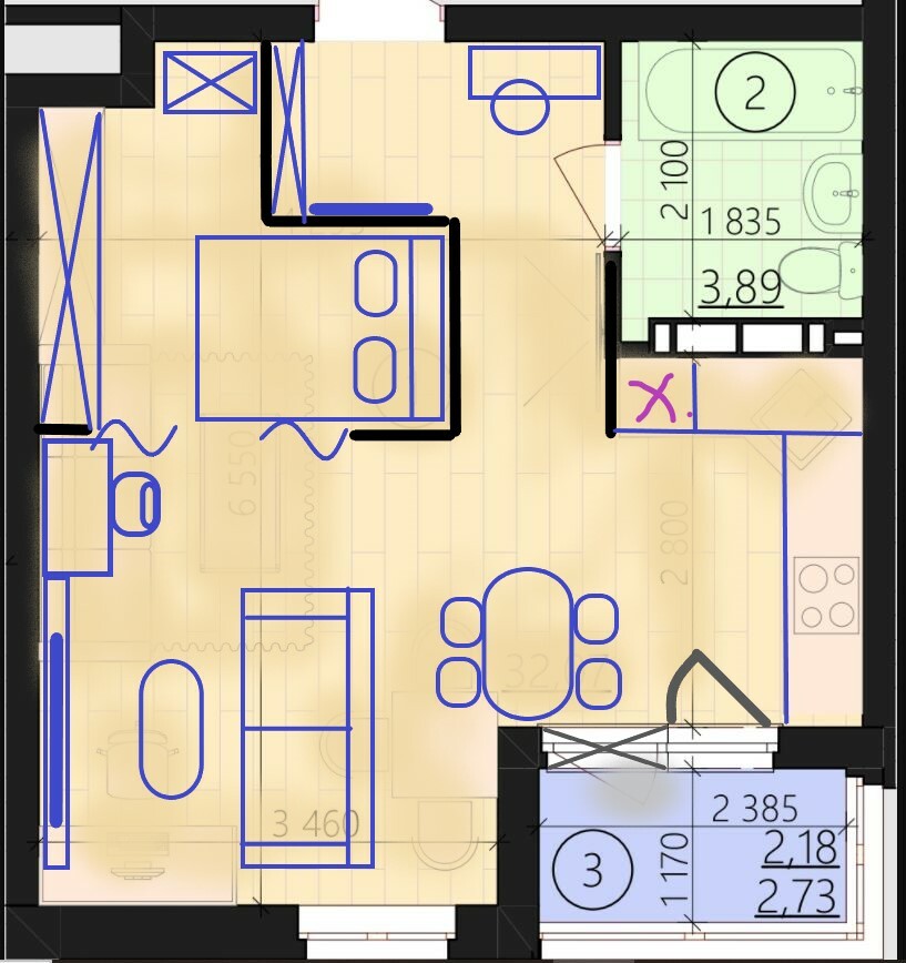

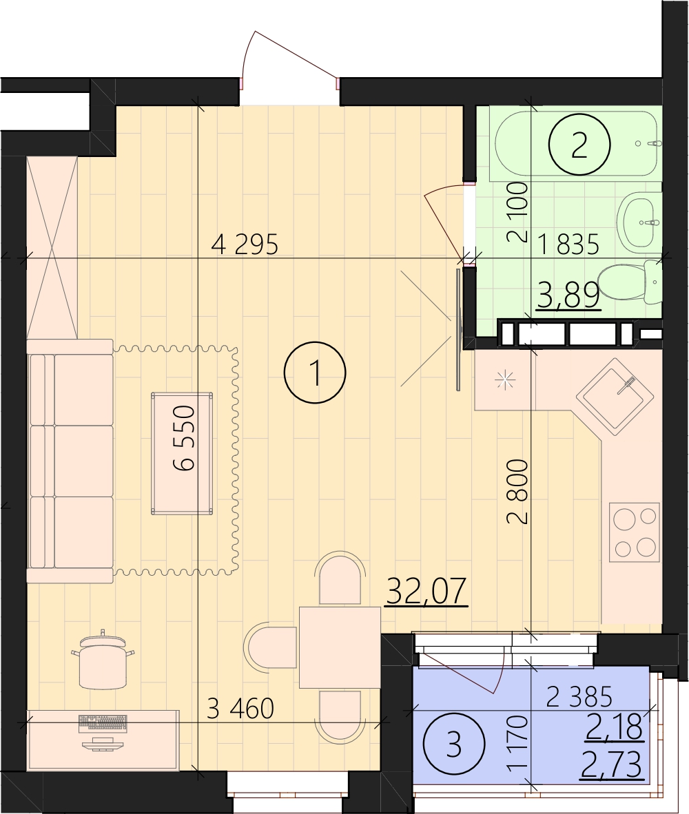

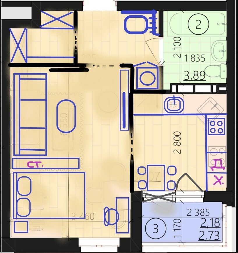

Всем привет. Есть один строящийся ЖК, в котором хочу купить квартиру для сдачи в аренду. В нем у всех квартир свободные планировки, не зависимо от площади. Ниже приведена планировка 1к-квартиры площадью 38.14 кв. м. Подскажите, как лучше ее разделить на кухню и комнату? Может кому-то не лень будет нарисовать...Или может в ней вообще поменять местами кухню и комнату?

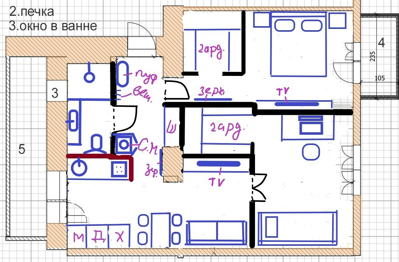

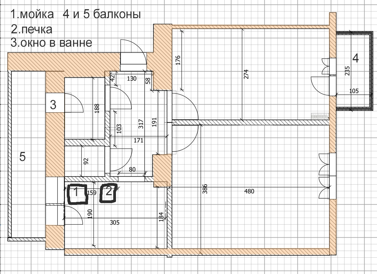

Добрый день!
подскажите пожалуйста по планировке.
Есть квартира сталинка 45м.кв. в центре Запорожья. начинаем делать ремонт. квартира планируется под аренду.
кухня 5,7м. кв.
ванная 2,4м. кв.
маленькая комната 13м. кв
два открытых балкона
Спасибо!
Oleh_YU

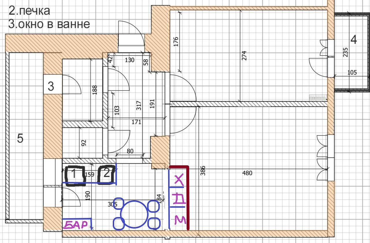

Добрый день!
кухня 5,7м. кв.
коридор 4,5м. кв.
туалет 1м. кв.
ванная 2,4м. кв.
большая комната 18,5м. кв.
возник вопрос - объединять ли кухню с комнатой чтоб получить кухню-гостинную + одна отдельная комната. В этом случае туалет с ванной тоже объединяются.
Или оставить текущую планировку с двумя отдельными комнатами и отдельными ванной\туалетом? какой из вариантов более привлекателен для аренды?
Спасибо!

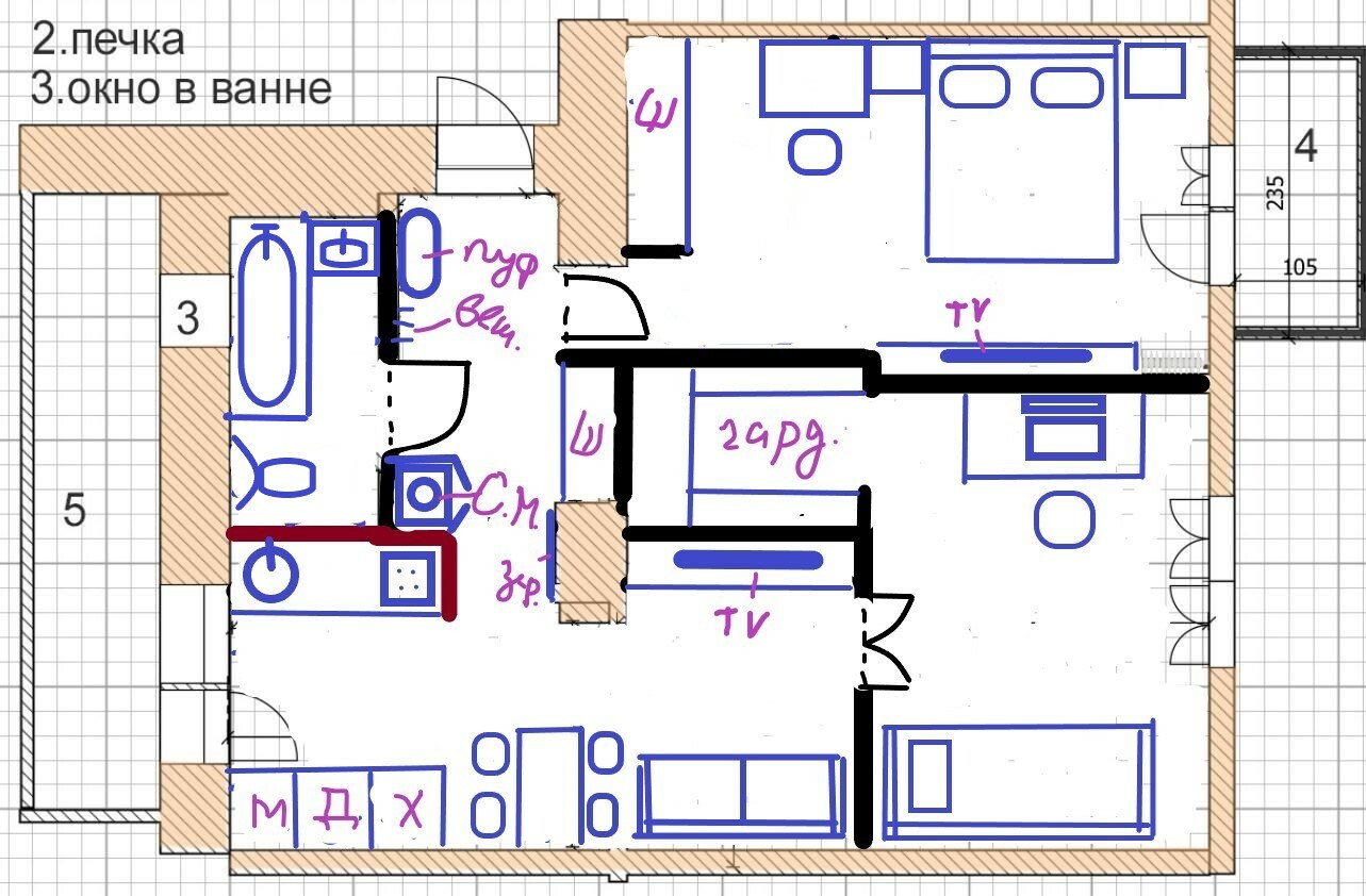

Я бы не делала ни то, ни другое. У вас 3 окна, поэтому можно сделать кухню-гостиную и 2 отдельные комнаты - спальню и детскую. Семей с ребенком наверно таки больше, чем бездетных.
Отдельная кухня меньше 6-ти метров при ширине 1,9м - это мало, при этом остаются большие комнаты. Такой вариант подойдет для 2-х подруг или друзей - студентов, молодых специалистов. Такие мало готовят)
Если же нацелены на долгосрочную аренду, то подобные квартиры, имхо, наиболее востребованы молодыми семьями. Есть один ребенок или два - у вас есть детская, нет детей - мужу будет отдельный кабинет)) При пандемии очень актуально кстати!
Я предлагаю "украсть" у санузла 40 см, чтобы расширить кухню и поставить у стены с санузлом рабочую поверхность с мойкой и плитой длиною 180 см, а напротив - три пенала по 60 см (холодильник, духовка, микроволновка и куча хранения). Если кухню не расширять, то проход получится всего 70 см. Стиралку вынести в коридор и прикрыть дверками. Длина большой комнаты 480 см, 200 отдаем под гостиную, а 270 см - под детскую (10 см толщина перегородки). Итого получаем кухню-гостиную примерно 10 квадратов, детскую 14 квадратов + гардероб и те же 13 квадратов в меньшей спальне.
Придумала 2 варианта - с душевой и гардеробом в родительской спальне, а также с ванной и без гардероба, но со шкафом и рабочим столом.
Oleh_YU
Добрый день!
Спасибо!
Если же хотите обойтись минимальными вложениями, то просто увеличьте кухню за счет комнаты, сформировав нишу под пеналы до потолка. Иначе в нынешнем виде кухня совсем не приспособлена под современные требования. Там негде поставить мебель, единственный отрезок с мойкой и плитой
равен всего 159 см! это 2 модуля по 80 см и всё! Было бы окно, а не выход на балкон, можно было развернуть часть рабочей поверхности на подоконник, но здесь так не получится. Напротив что-то поставить тоже не выйдет, поскольку останется узкий проход. А если уместить в нишу 3 пенала по 60 см, то найдется место для неглубокого бара или буфета и для обеденного стола.

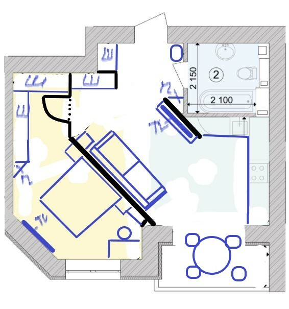

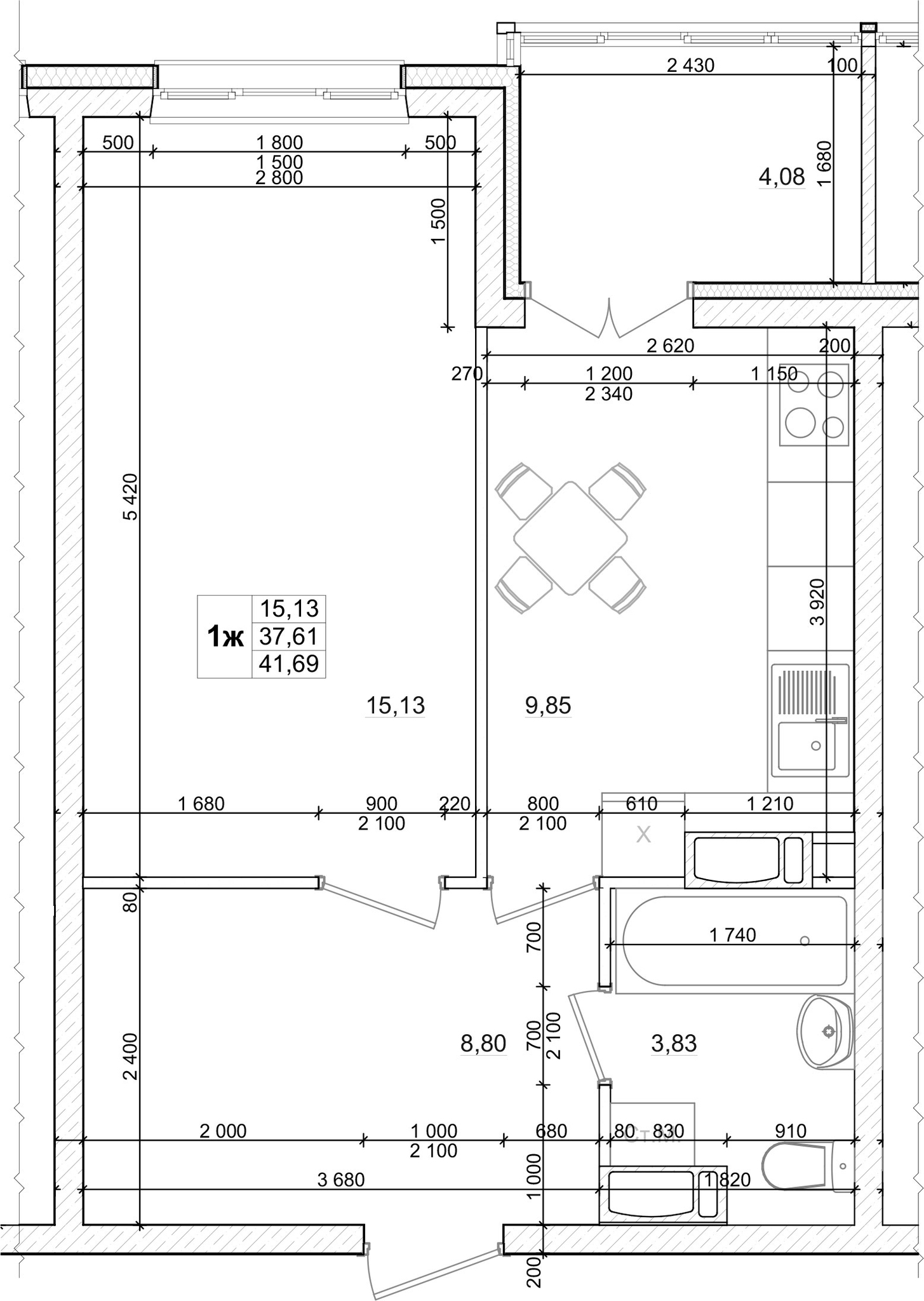

Добрый день. Есть такая не стандартная планировка кухни . Подскажите как грамотно при такой планировке все разместить . Стоит ли использовать балкон?
Antonyo
Сложно оценить масштаб помещений без длины и ширины стен, поэтому могу предложить лишь как некую идею. Я например вижу так:
Alisa_Bu
Antonyo
Спасибо большое. Есть над чем подумать!!!

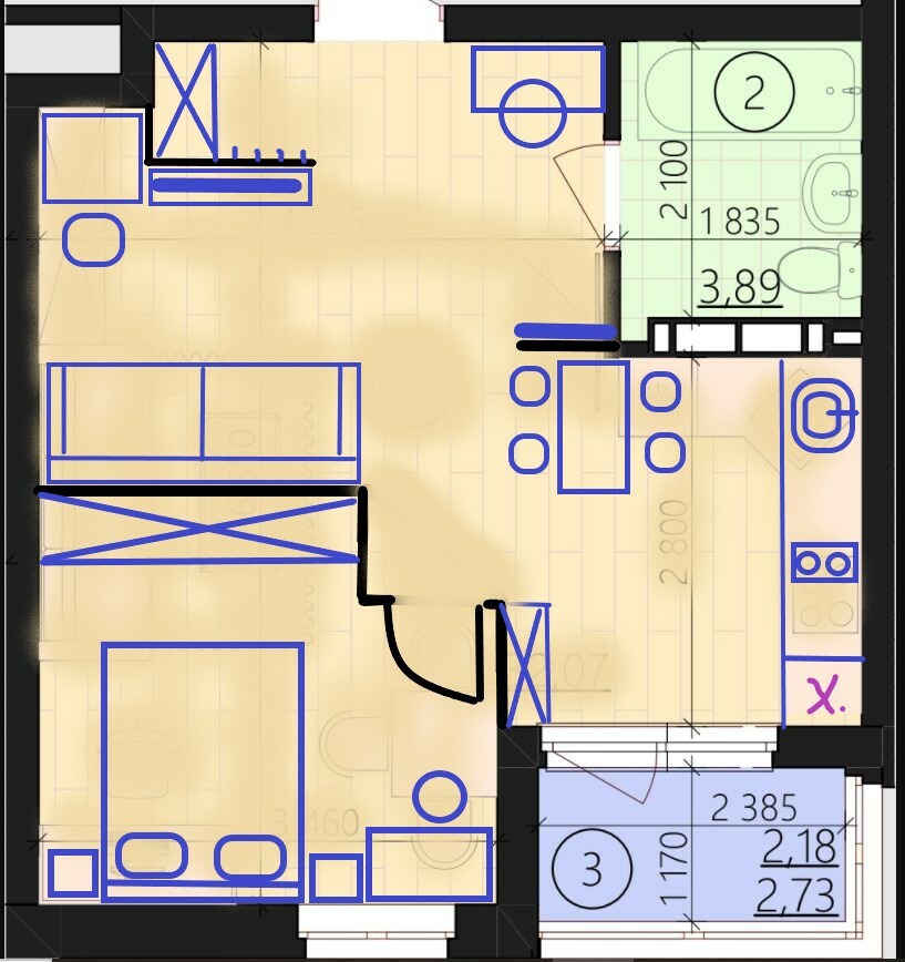

Что ту делить вы собрались этой в студии с такими стенами?))
bezzhenets
Ну просто раздельные планировки начинаются от 35 кв. м. Покупать под сдачу в аренду есть смысл 35 - 40 кв. м. и идеально, если это будет квартира с раздельной планировкой.
Тут из-за расположения стен нельзя разделить?
sc_creator
Да разделяйте пожалуйста как хотите! У вас прекрасная планировка! Хотите отдельно небольшую кухню + большую комнату с функцией гостиной, спальни и рабочего кабинета - вуаля! Хотите кухню-гостиную с отдельной глухой спальней у окна - пожалуйста! Желаете пространство опен-спейс с нишей для сна - на здоровье! Единственное, что стОит сделать в любом случае - это поменять местами балконную дверь с глухим окном, чтобы в освободившемся месте поставить обеденный стол, иначе просто негде. А менять местами кухню с жилым пространством незаконно.

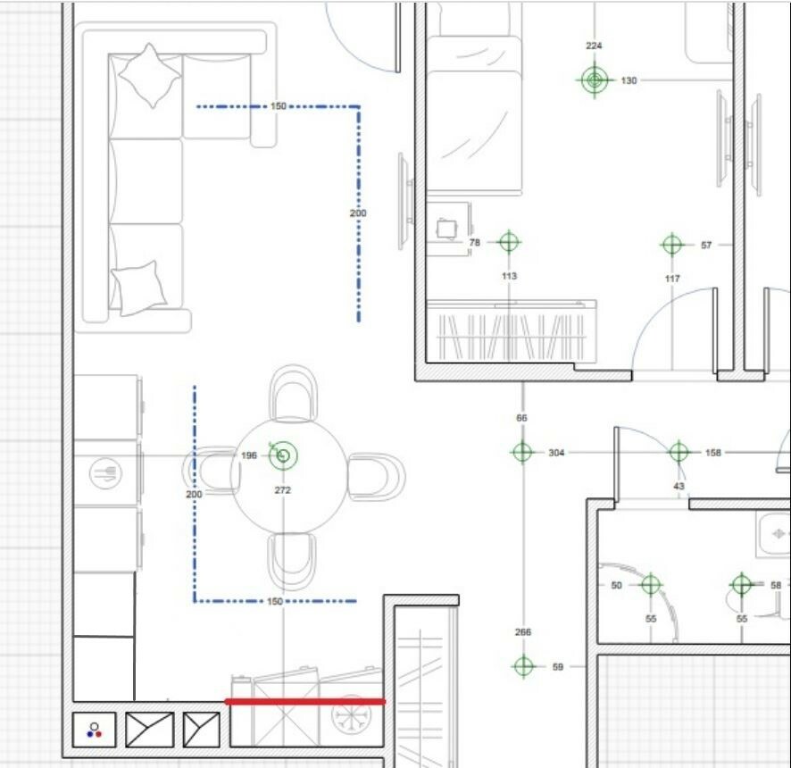

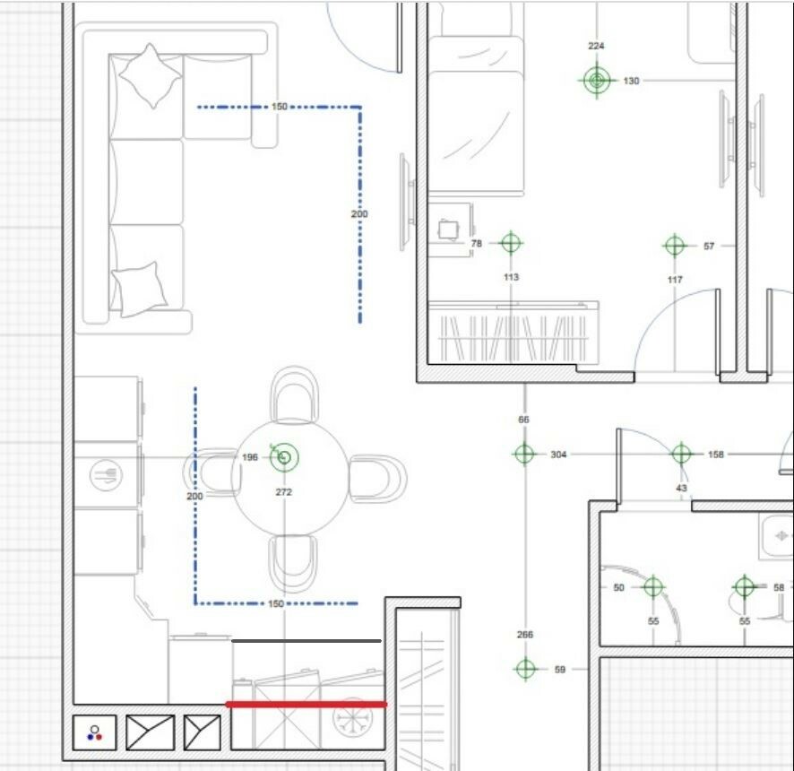

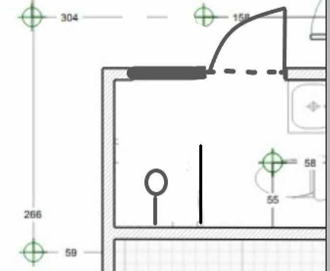

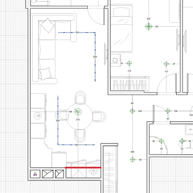

Всем привет! Нужен совет по поводу кухни. Заказал угловую кухню и теперь вот не знаю как поступить. По проекту она ступенькой и мы обходим коммуникации. Видел подобную планировку и других, но показалась она мне не очень. Вопрос. Может лучше зашить углубление и тогда кухня получится правильной "Г" образной. Зашить придется 1,45 на 0,4 метра. Нужен Ваш совет. Всем заранее спасибо!
Джокермаза
Всем привет! Нужен совет по поводу кухни. Заказал угловую кухню и теперь вот не знаю как поступить. По проекту она ступенькой и мы обходим коммуникации. Видел подобную планировку и других. Вопрос. Может лучше зашить углубление и тогда кухня получится правильной "Г" образной. Зашить придется 1,45 на 0,4 метра. Нужен Ваш совет. Всем заранее спасибо!
Не знаю, зачем вам угловая кухня... Здесь прекрасно становится ровная кухня на 5 модулей по 60 см, а в нишу вписываются 2 пенала до потолка с выступом вперед на 20 см и карго 25 см. Либо прямая кухня с 2-мя пеналами по бокам и 3-мя модулями по 60 см посередине, а в нише дополнительная рабочая поверхность.
Вы же хотите украсть у себя 40 см самой ниши + 60 см на ширину мебели. Более того, делаете себе "мертвый" угол, чтобы повернуть перпендикулярно все те же 60 см, которые потеряли из-за этого угла. То есть налицо дополнительные траты на лишний модуль, угловой модуль, столешницу, фурнитуру для "мертвого" угла и потеря 1,16 квадратов пространства, за которое заплачены деньги. Я бы например поспешила изменить заказ.
Можно конечно зашить и поставить угловую кухню, как и запланировали. Разницу между тем, что получится в итоге у вас и что могло бы получиться с прямой кухней, видно на моих картинках.
И еще. У вас нереально крошечная душевая. Если соотнести с масштабом мебели, то она где-то 70х70, еще и полукругом. Я предлагаю перенести дверь в санузел ближе к центру и сделать нормальную человеческую душевую.
В любом случае желаю удачи и счастья в новом гнездышке!
К сожалению, кухню уже не переделать - она почти готова. Угловая нужна для того, чтобы было максимально много рабочей зоны. В "мертвую" угловую зону ставится кофеварка. Я над другим сейчас думаю, пока это возможно: зашивать ту нишу под красной чертой или оставить как есть - ступенькой? Мебельщики сказали, что во всех видимых местах будет фасад. А по поводу душевой согласен, но получилось довольно забавно. Удачно так поставили трап, залили пол и получается вся комната душевой, перегородки не будет никакой ))) Просто шторка будет
jokermaza
Если в нише только пеналы в потолок, можно оставить ступенькой. Если же там начало столешницы, то зашивать придется однозначно

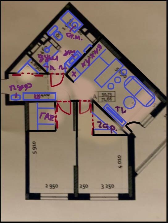

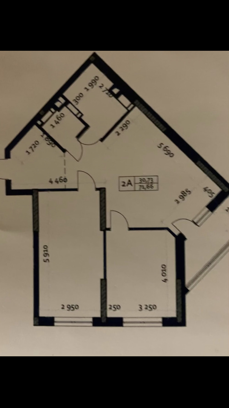

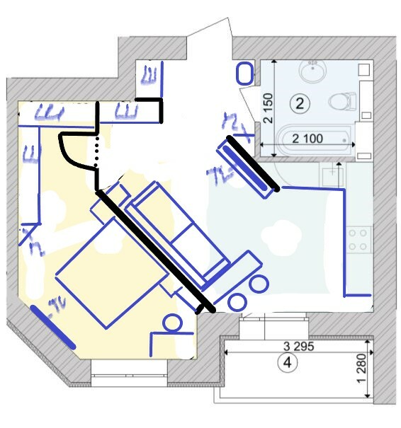

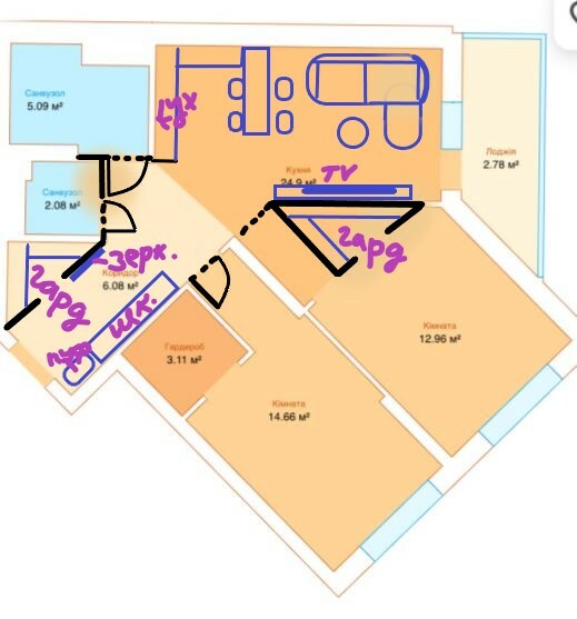

Здравствуйте.
Можно получить вашу помощь, совет?) Какая на ваш взгляд будет в этой квартире самая лучшая перепланировка? хотелось бы отдельно спальню и в кухне куда-то диван поставить и гардеробную + чтоб в ней можно было хранить швабру, порошки и тд.
Буду рада любой помощи)
Alexxxa
Лучшая планировка в вашей квартире - это та, что отвечает вашим требованиям)). Сколько человек будет жить? Сколько спальных мест нужно? Готовить будете часто и много или нужен минимальный фукционал кухни? Что еще нужно предусмотреть? Например, письменный стол или рабочий, или макияжный столик? Много ли систем хранения надо?
У вас хорошая планировка, с ней можно играться как угодно).
