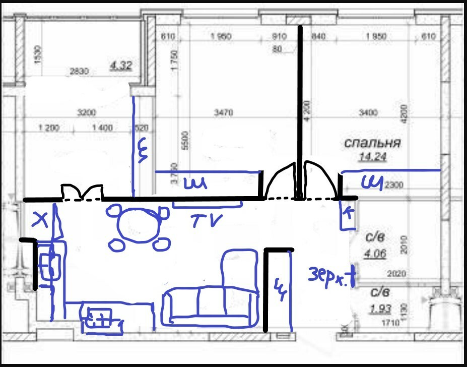

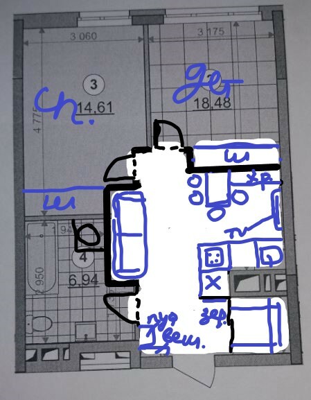

і ось ще такий варіант
Це найкращий варіант, ще й місце чудове для ялинки з'явилось біля дивану та тв-зони. А щоб не бентежили двері в санвузол, їх можна зробити або прихованими, або дзеркальними. Щоб в кімнаті з приєднаною лоджією не було холодно, треба в зоні лоджії зробити теплу підлогу, бо втрати тепла йдуть найбільш через скління - радіатор один не впорається. Я наприклад планую зробити на місці приєднаної лоджії теплою не тільки саму підлогу, а й заведу її на стіну по низу, де немає радіатора. До речі, приєднання лоджій не потребує узгоджень, якщо фасад споруди не зазнає змін та не буде переносу опалення на теріторію лоджії.
Ksju2020 ще знадобиться замінити скління балкону на трикамерне, бо скління від забудовника холодне, а треба зробити як в кімнатах.

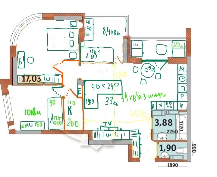

Я бы спальную зону таки отделила. Мало ли, что бывает - один спит, другой чем-то занимается. Можно конечно просто отгородить шкафом, но тогда звукоизоляции никакой не будет. Придется спать под шум холодильника, не поговоришь нормально по телефону, когда второй отдыхает, не говоря уже за ютубчик или телек.
Самое логичное - сделать спальню отдельной приватной зоной, отдав ей 3 - 3,5 м, а общее пространство удобно организовать. Тем более что планировка и площадь позволяют. Я вижу это примерно так:
Спасибо. Интересно. Как Вам такой вариант?

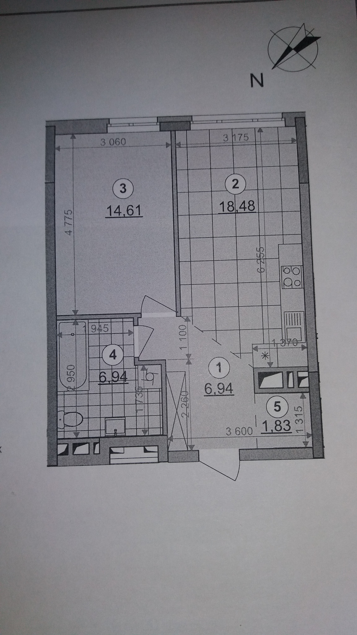

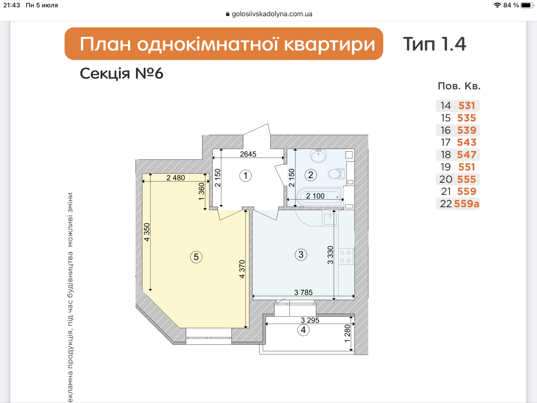

Добрый день! Помогите советом как оптимально переделать 1 комнатную квартиру в 2 комнатную.
Juco
Вполне имеет право на жизнь, но я против "вагонов". Только представьте, насколько вытянутым получится помещение длиною 7 м и шириной всего 2,73 м с единственным окном. Это как свет в конце тоннеля)) Кухня выйдет маленькой, чтобы вместить рядом диван. Обеденная зона будет напротив (иначе просто негде), а проход получится 70 см! Причем стол широкой стороной будет придвинут к стене, что еще больше увеличит ощущение вагона. А в спальне некуда поставить полноценный шкаф.
В моем же варианте у вас выйдет роскошное общее пространство с рабочим местом, множество аккуратно вписанных мест хранения, полноценная линейная кухня и вполне нормальная спальня со встроенным полногабаритным шкафом.
Решать конечно вам, но я бы тогда советовала, если выберете свой вариант, хотя бы немного "раздвинуть" границы вагона, привнести туда объем и таким образом визуально разбить это пространство. В спальне сделать нишу под гардероб, а в образовавшуюся у окна нишу встроить стеллаж с полочками, открытый либо под стеклом/глухими дверцами.

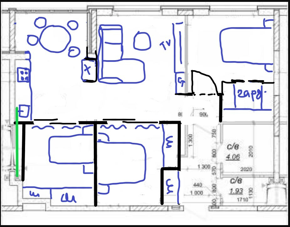

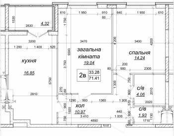

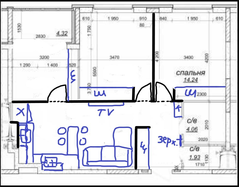

Подскажите варианты, как можно из двушки сделать 3 комнаты и кухню-гостиннкю?
Elena***
Очень просто - подрезать все комнаты по одной линии, а из холла и остатков кухни и зала сделать кухню-гостиную. Получится длина около 5,6 м, ширина - 3 м, итого площадь будет 16,8 кв.м! Только придется сделать несколько вещей:
1. Присоединить лоджию, иначе комнатка будет микроскопической.
2. Двери в комнаты сделать из матового стекла, чтобы кухня-гостиная хоть как-то естественно освещалась.
3. В зоне кухни-гостиной продумать освещение и сделать его качественным и достаточным.
4. "Обозвать", если понадобится переоформлять техпаспорт, комнату на месте кухни кабинетом, иначе в зоне кухни запрещено размещать жилые комнаты.
В коридоре будет 2-х метровый шкаф для верхней одежды и бытовых нужд, комод/обувница и зеркало в полный рост, в каждой из комнат по полноценному встроенному шкафу под личные вещи и белье. П-образная кухня получится очень вместительная, плюс рядом встанет большой угловой диван, а напротив - тв-зона. Я предложу 2 варианта - первый с барной стойкой, второй - с обеденным круглым столом, который можно раскладывать.
Elena***
Можно еще такой вариант сделать - зону у окон превратить в общее пространство, словно это огромная лоджия. В каждую из комнат, кроме крайней спальни (мы ее не трогаем), поставить стеклянные сдвижные двери со шторами - наподобие выхода на лоджию, когда стоит сплошное остекление в пол без поперечной перекладины. Раздвинул шторы - комната освещена, надо уединиться - закрыл и отгородился. Но здесь есть недостатки - далеко тянуть воду и канализацию, хоть и по прямой стене (я коммуникации нарисовала зеленым), комнаты сами меньше и не такие удобные, сами двери со сдвижным механизмом дороже и в туалет далеко ходить. Но есть и явные плюсы - раздельно "читаются" зона кухни, столовой и гостиной, все пространства освещены естественным светом. Так что смотрите сами.

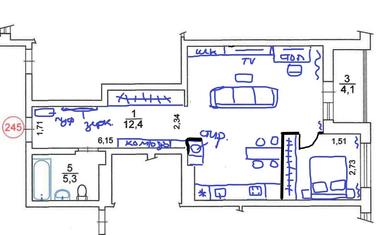

Спасибо большое, поиблезительно так и дулала, смущает, что нет окна и будет плохое освещение, проветривание и плохая вытяжка
Alisa_Bu
Вам надо 2 отдельные спальни? Или просто хотите отдельно зал, отдельно кухню?
Хотели учесть вариант квартиры для семьи с ребенком. Т.е. спальня, детская и кухня. Спасибо. Хотелось что-то интересное и практчное.
Хотели учесть варианты для семьи с ребенком. Т.е. спальня, детская, кухня. Хотелось что-то интересное и практичное.
Elena***
Напрасно смущаетесь - сценарий обычной жизни вряд ли предполагает, что все три спальни будут наглухо закрыты надолго. Обычно они днем открыты. И если даже в двух будут спать, то одну открыть всегда можно. Освещение через стеклянные двери с матовым стеклом + искусственное освещение с разными сценариями. Вытяжка остается в зоне кухни, как и запланировал застройщик, ее можно усилить принудительной вентиляцией. Ну а спальни все со своим окном. Поэтому проблем не вижу - вы же не задыхаетесь в коридоре, кладовке, санузле?))
tat_ka
с 2-мя окнами это всегда компромисс. Навскидку вижу всего один вариант с двумя типами размещения мебели. Принцип один - "откусываете" от длины кухни 3 метра, остальное - под детскую.
Спасибо. Неподумала что можно ванну чуть уменшить. 1 вариант больше понравился. Хорошие у Вас идеи. Вы молодец.

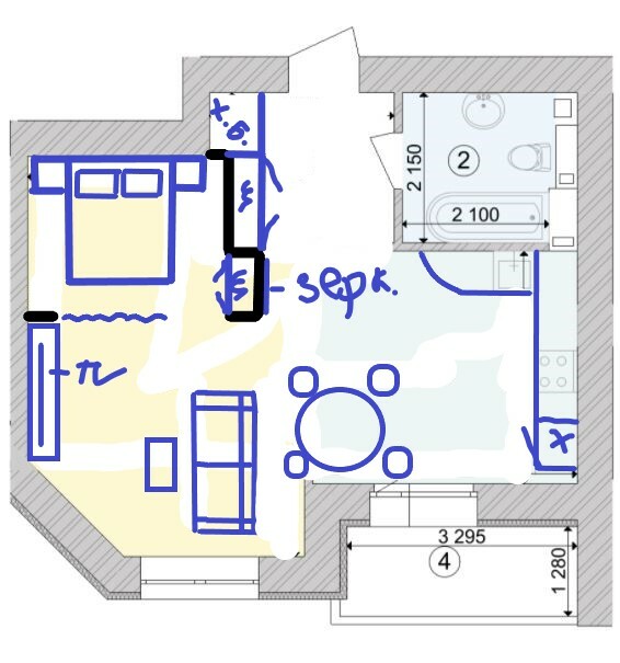

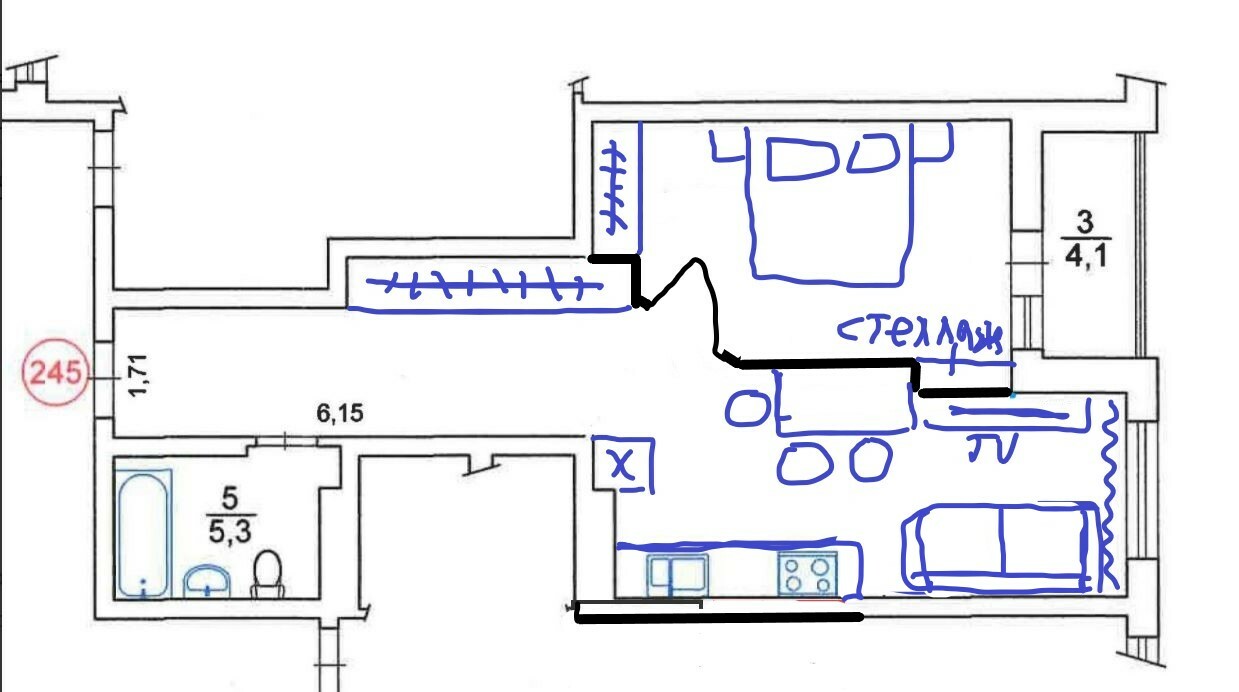

Добрый вечер, подскажите, пожалуйста, вариант рациональной перепланировки.
Demyan
Слишком короткое пространство, чтобы делить его капитальными перегородками. Единственный вариант - обустройство открытой ниши, обрамленной порталом и шторой, которую можно в обычной жизни держать открытой, а при гостях задергивать.
