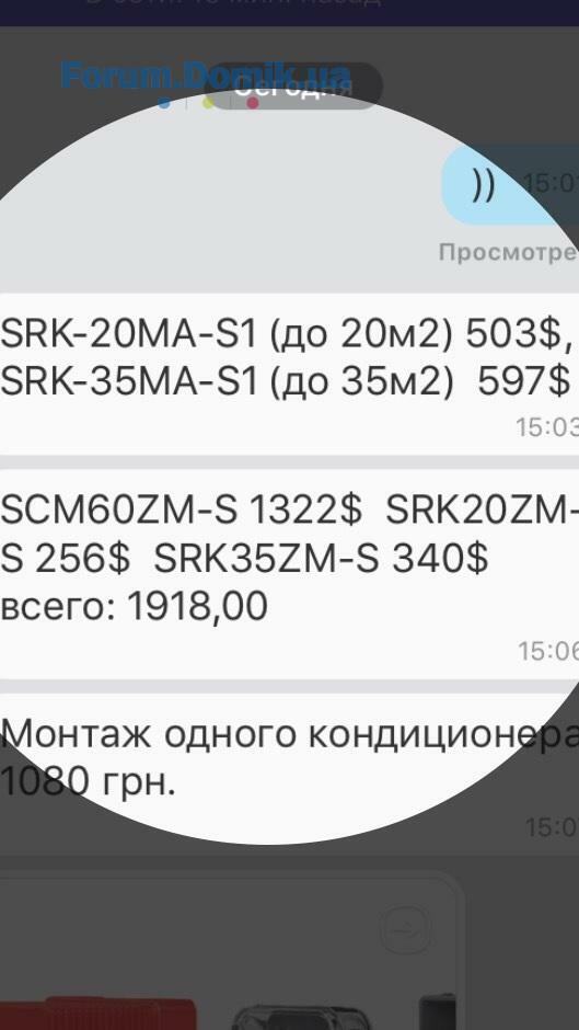

Цитата "ON":
Что дорого?
Мультисплит на 2 внутренних блока - равно 2 независимых сплит системы.
Какое только оправдание не придумают люди, лишь бы обезобразить фасад.
1 мультисплит на 2 блока - это цена в лучшем случае за 2,5 двух независимых сплит систем.
Planovoe
P
87
02 листопада 2016
14 черв 2017 17:51
Мультик на 20 000 грн. дороже получается, чем 2 сплита
Planovoe
P
87
02 листопада 2016
14 черв 2017 17:52
ON
O
589
24 травня 2012
14 черв 2017 18:24
Цитата "Planovoe":Мультик на 20 000 грн. дороже получается, чем 2 сплита
Это маркетинговая политика Mitsubishi Heavy.
Посмотрите другого производителя.
У GREE формула 2 сплита равно 1 мультсплит боле- менее соблюдается.
yevivan
y
26
14 лютого 2017
15 черв 2017 16:26
Мультисплит делает еще одну проблему.
Магистрали по 15-20м.
Их сложно вести в доме такого типа.
Куда делать сброс конденсата? На улицу?
Как обстоят дела с этим решением? все выводят конденсат в канализацию или просто на улицу?
