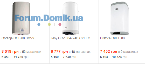

здям всем, подскажите знающие.
прежде всего, бойлер покупаю для того, чтобы отказаться от горю воды, так что надо на долго, и кошерно
листая форум, выделил для себя этих трёх водогреек, далее следует выбрать из этих трёх одного
так вот, кто что скажет?
сам слышал что теси часто по электронике шабашит(хотя по ней же и привлекает) также смущаем относительно малый вес сравнительно с конкурентами, о двух других ничего такого для себя не выделил
также, если есть варианты в этой ценовой - предлагайте, с радостью рассмотрю, ибо я в этом нуляк

Я бы посоветовал DRAZICE OKCE 80 model 2016 -- стоит еще дешевле. Управление -- механика (т.е. "гореть" практически нечему); форма -- класический цилиндр (т.е. нет проблем с пайкой и протяжкой бака); скрытый тен; мощность 2.2к.
Кроме случаев явного брака -- поменяют по гарантии -- служить будет практически вечно.
Или можно подешевле ATLANTIC STEATITE VM 080 D400-2-BC взять -- если мощность в 1.5к достаточна -- про него за сотню отзывов есть. И явно негативных -- почти что и нет.
Еще и про гарантию в 7 лет на бак пишут...
