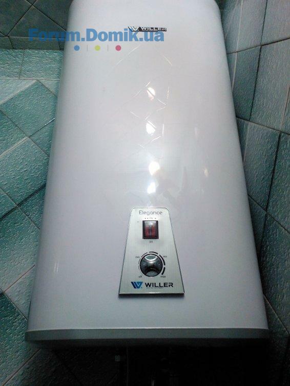

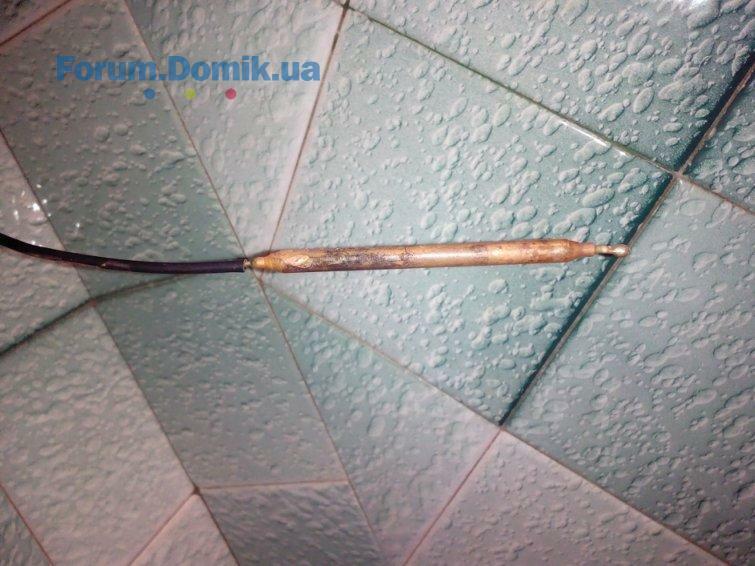

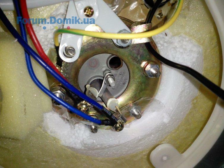

здравствуйте. может кто сталкивался и знает решение. пользовал бойлер Willer IVB50DR elegance
через 1.5 года потекла вода. снял нижнюю облицовку. вижу в бак вварены две трубки, в одной нагревательная часть в другую толстый провод с медным наконечником.....
трубка по длине 50см. можно ли её просто залить, или оловом или эпоксидной смолой. ???

спасибо за совет. P.S. при вскрытии в одном баке обнаружил ржавый стержень, 10см. по видимому,это остатки от магниевого анода. купить новый не проблема. вот только не могу понять, почему в одно баке он был, а в другом баке не было вообще.Цитата "kvartira44":
Вонять вода будет если застоится. Потому сливайте. Этот запах потом до конца не уходит. Плюс вода сильный окислитель, жрет все

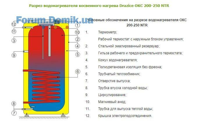

Подскажите, кто знает, если купить бойлер со спиралью теплообменника, можно ли будет подключить к этой спирали контур обогрева от батарей? Чтобы греть воду даже если отключат электричество. Батареи, если что, стоят в квартире многоэтажки и греются от местной котельной...
_hunter
_
325
15 грудня 2018
20 бер 2019 08:51
Чисто в "теории" -- можно. Но есть сильное подозрение, что греть оно не будет -- сопротивление теплообменника сильно выше типичного полотенцесушителя.
