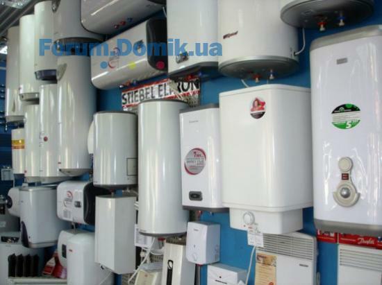

На что нужно обратить внимание при выборе бойлера, где его лучше размещать и как определить нужный объем водонагревателя?

Выбор зависит прежде всего от вида топлива, электричество или газ. В квартирах если нет индивидуального отопления, то как правило ставят электрический, они существуют двух типов, это проточный или накопительный водонагреватель, второй получил большее распространение в силу своей экономичности, объём подбирают исходя из ваших потребностей в горячей воде, сколько человек ей будут пользоваться.

Только не берите маленький бойлер. Нам как-то такой втюхали под лозунгом экономичности. В результате его хватало только на помывку головы. Потом приходилось греть воду чайником и покупать новый. Скупой платит дважды.

Э-э-э Товарищ Супер Корова, а можно исходные данные поподробнее? Бойлер газовый или электрический, проточный или накопительный, в квартире или в доме?

Не знаю, как Супер Корову, но меня вопрос заинтересовал. Стояла колонка, сняли, хотим поменять на бойлер. Частный дом, индивидуальное газовое отопление, семья из трех человек. С финансами, как у всех, проблема!
Что посоветуете?
Что посоветуете?

Если у вас индивидуальное газовое отопление, то данный котёл способен воду не только для системы отопления, но и для повседневного пользования греть, так что дополнительно водонагреватель устанавливать не требуется.

С газовым отоплением, бойлер покупать это глупости.
Дешевле уж точно не будет.
Если электрический, то реально для семьи из 3-4 человек хватает бойлера на 80 литров за глаза. Если уж совсем «перебдеть» хотите, то берите на 100 л.
При этом не советую брать с мощностью более 1,5 киловатт. Проверено на собственном опыте – 2-киловатный котел абсолютно неоправдан, а вот на показаниях электросчетчика скажется не в лучшую сторону.
Для любителей набрать ванну 80л-это ничего(на одного еле хватает) и это еще если она стандартная ! Если армейский душ за 30сек тогда хватит на всех !!!

Есть смысл использовать бойлер как резервный источник горячей воды. В этом случае можно обойтись 10-литровым бойлером. Места он занимает немного (может устанавливаться, например, под умывальник). И его вполне хватает для принятия душа.
Нагревается такой бойлер достаточно быстро. Минут через 20 душ может принять уже следующий человек.
Если места совсем мало, то в качестве резервного источника сгодится и пятилитровый бойлер.
Основной недостаток всех небольших бойлеров - необходимость при принятии душа постоянно подкручивать краны смесителя. И/или делать очень небольшую струю воды. Ибо сначала идет очень горячая вода, а потом она все холоднее и холоднее.
В 15-литровом бойлере эти перепады менее заметны. Но нагревается он дольше, и места занимает больше.
Короче, размеры резервного бойлера приспосабливаются под размеры помещения, а потребности (и поведение) людей приспосабливаются под размеры бойлера. Но ведь наши предки вообще мылись с помощью тазиков, именуемых шайками.

80 литров хватает для душа на 3 человека... на 4-х уже мало.... нужен 100 литров

Да уж насоветовали. А зачем бойлер как резервный источник горячей воды? Мне нужен постоянный. И ванну принимать я люблю! Муж любит душ принимать, а я и сын – ванну.
Из объема, наверно можно остановиться на 50.

Для душа бойлера на 50 литров с головой хватит. При этом, правильно было сказано выше, один помылся, спустя 20 мин бойлер догрел воды снова, и идет следующий. У нас недавно стоит электрический бойлер, взяли этим летом. Взяли на 80 литров, с расчета, что в семье 3 человека. Вообще линейка такова - 50 литров на 2 чел, 80 и 100 - на 3 и 4 соответственно, по крайней мере, так говорят производители. Но они имеют в виду душ, я подозреваю)) И еще, в квартире, если маленькая ванная, есть классное место для расположения бойлера - это кухня. ток важно, чтобы разводка труб позволяла туда бойлер установить...Цитата "VadoS":Для любителей набрать ванну 80л-это ничего(на одного еле хватает) и это еще если она стандартная ! Если армейский душ за 30сек тогда хватит на всех !!!

50 л и для двоих хватает вполне

В первую очередь стоит оценить возможности электропроводки. Так как данные электрические устройства требую большой мощности, что может потребовать ее замены.
Какой водонагреватель выбрать – проточный тип или накопительный? Прежде всего, нужно исходить из состава семьи и того, как часто будет появляться потребность в подогреве воде. Если в квартире проживает более трех человек и горячей водой обычно пользуются часто и подолгу, то предпочтение лучше отдать проточному типу.

проточный нагреватель не нагреет воду до горячей. его хорошо ставить на кухню, но в ванную однозначно накопительный лучше

я вас, наверное, удивлю, но мощность ТЭНа бойлера не влияет на размер счета за электричество
