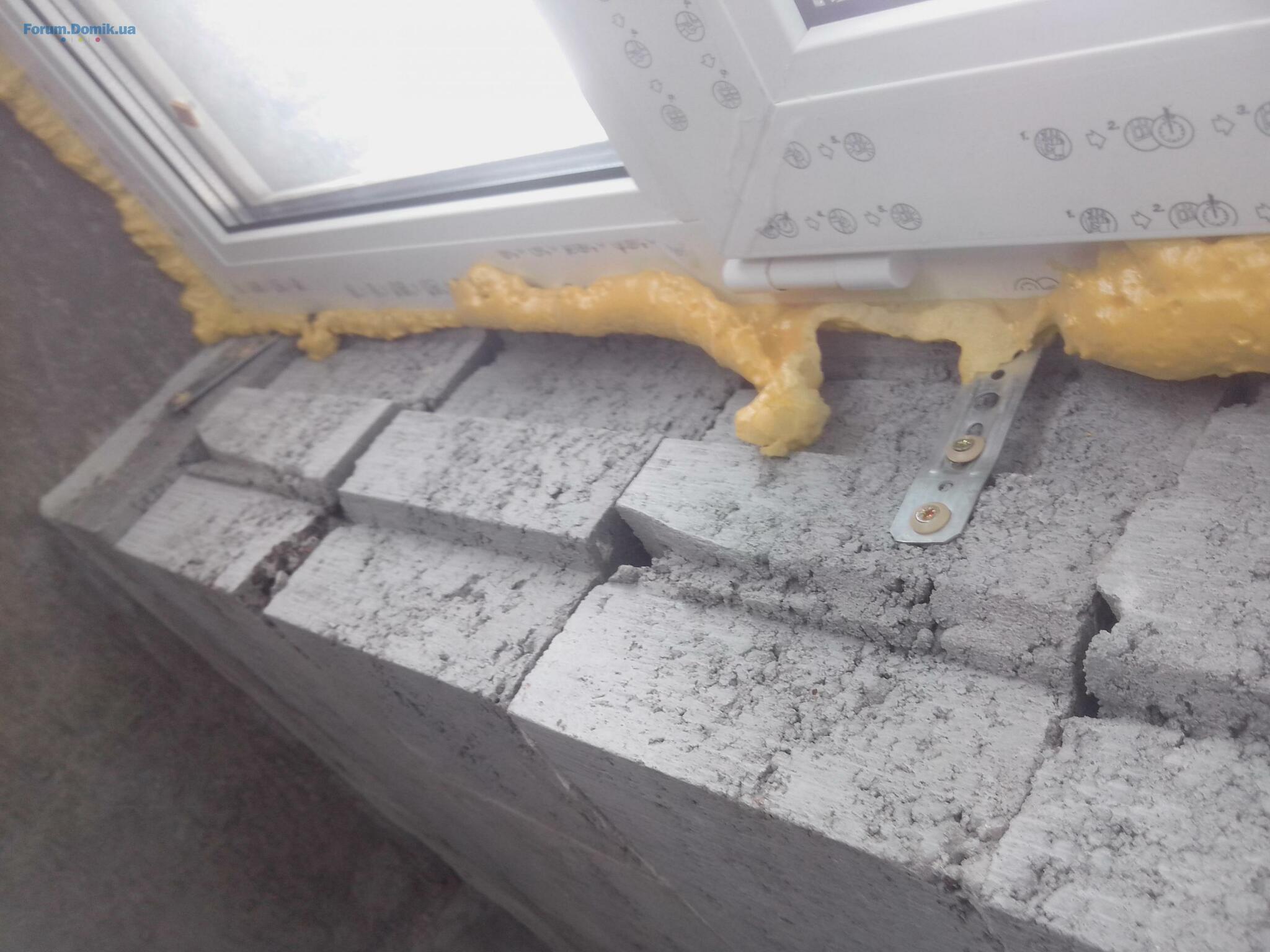

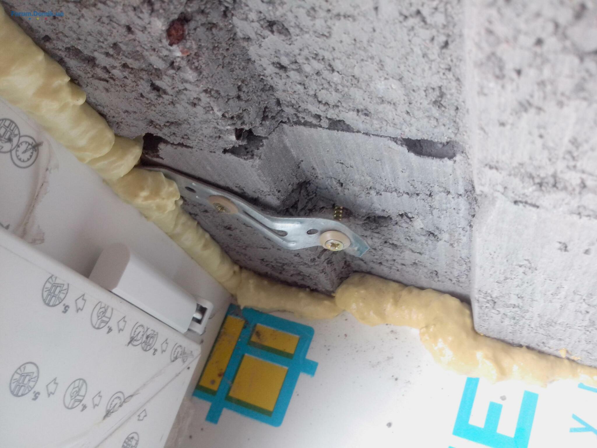

Окна там оставили, но фурнитуру пришлось сменить, стояла самая простая. Так же монолитили бетоном пояса под окнами, в пустотелом блоке окна совсем снизу плохо держались, для вида все прикрыто было подоконниками, под которыми было по 5 см пустоты. Еще герметизировали силиконом контур снаружи и пропенивали все швы и отверстия в блоках, утепляли и часть перекрытия над окном.
Качество крепления окон
Отверстия и швы с которых очень дуло
[attachment=1]IM9.jpg[/attachment]
[attachment=0]IMG_25.jpg[/attachment]
Кстати задавал вопрос в ОП какая фурнитура на окнах - не знают, хотя фурнитура является ооочень важным элементом конструкции. Думаю лукавят, стояла бы Рото, знали бы. Сечение проводки тоже не знают. Уточнял, назвали 3 типа кабеля.
