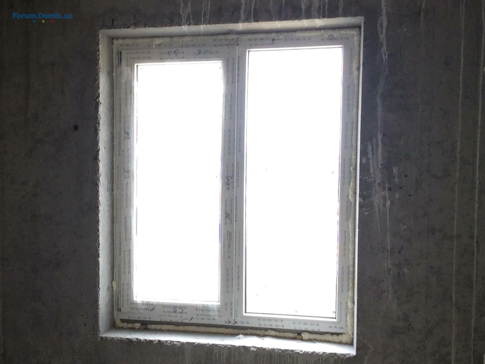

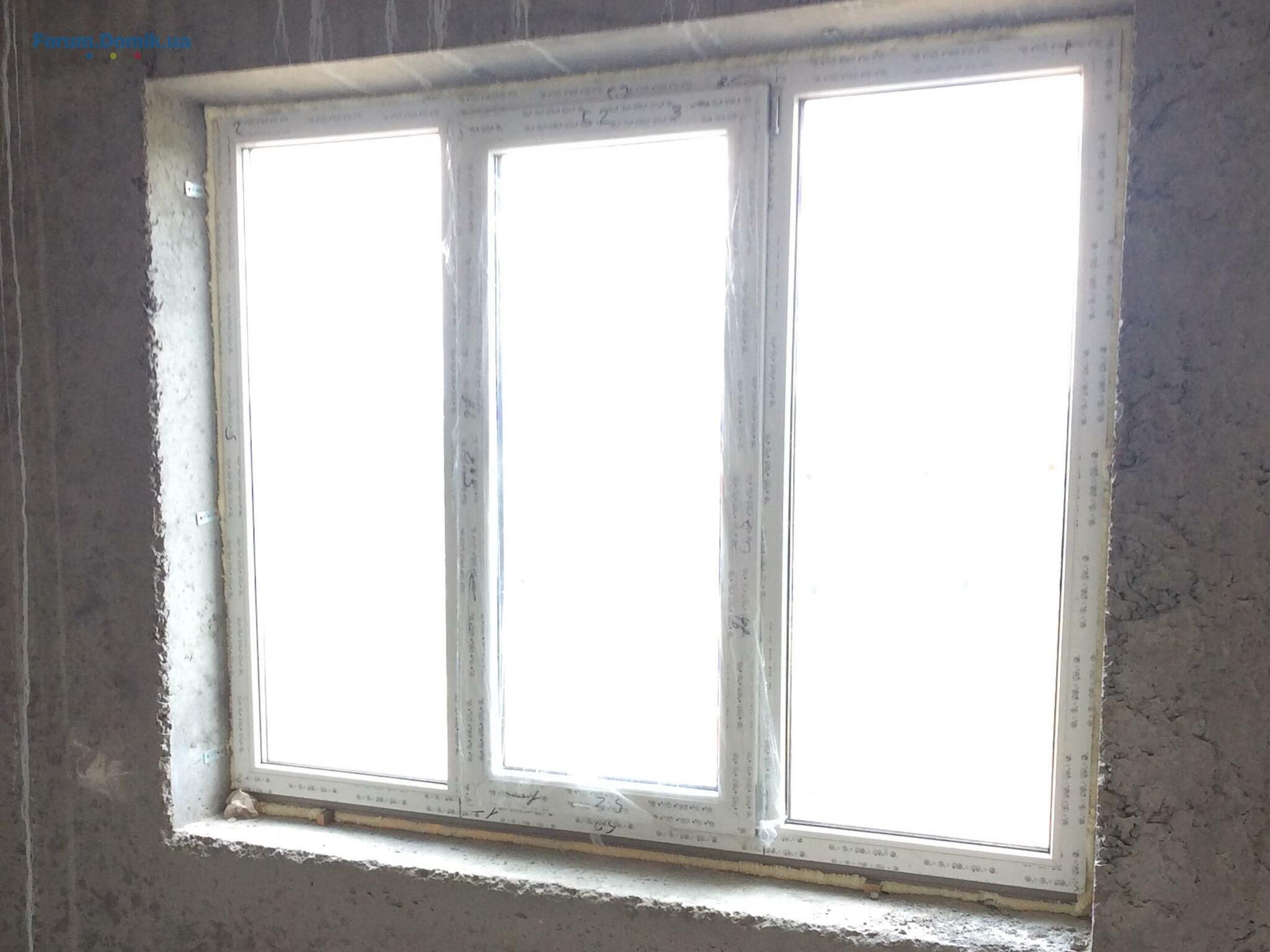

Мешканці вже заселених будинків, підкажіть будь ласка, які у вас були пробленмні місця при прийманні квартири, на що впершу чергу потрібно звертати увагу при огляді квартири.

Окна, "криво установлены", херово запенены, я лично в 3 местах перепенивал (советую сразу поменять подоконники), входные двери - сифонят со всех сторон. На все остальное вы как бы можете повлиять, но стены все равно будете ровнять. Геометрия помещений будет правильная, если повезёт. В основном могут быть завалены бетонные стены

Окна установлены просто ужасно, криво с нарушением всех требований монтажа, в откосах пустоты, утеплитель отсутствует, окна сифонят и воют от сквозняка, сейчас это не окна а какая то "стена плача".

Цитата "alonka8":Мешканці вже заселених будинків, підкажіть будь ласка, які у вас були пробленмні місця при прийманні квартири, на що впершу чергу потрібно звертати увагу при огляді квартири.
Цитата "Reka2003":Окна установлены просто ужасно, криво с нарушением всех требований монтажа, в откосах пустоты, утеплитель отсутствует, окна сифонят и воют от сквозняка, сейчас это не окна а какая то "стена плача".
Примеры установки окон на первом этапе я ранее выкладывал, но выложу повторно. По поводу сифонят - буду смотреть: зажигалку беру з собой (проверять сквозняк и тягу вытяжки в кухне + ванная) и лист бумаги (проверять силу прижима), если что пускай регулируют или меняют уплотнитель.
По поводу *стена плача* проверяйте тягу вытяжки, регулируйте уровень влажности и температуру в комнате, уже обсуждали - это не деревянные окна, которые дышат.

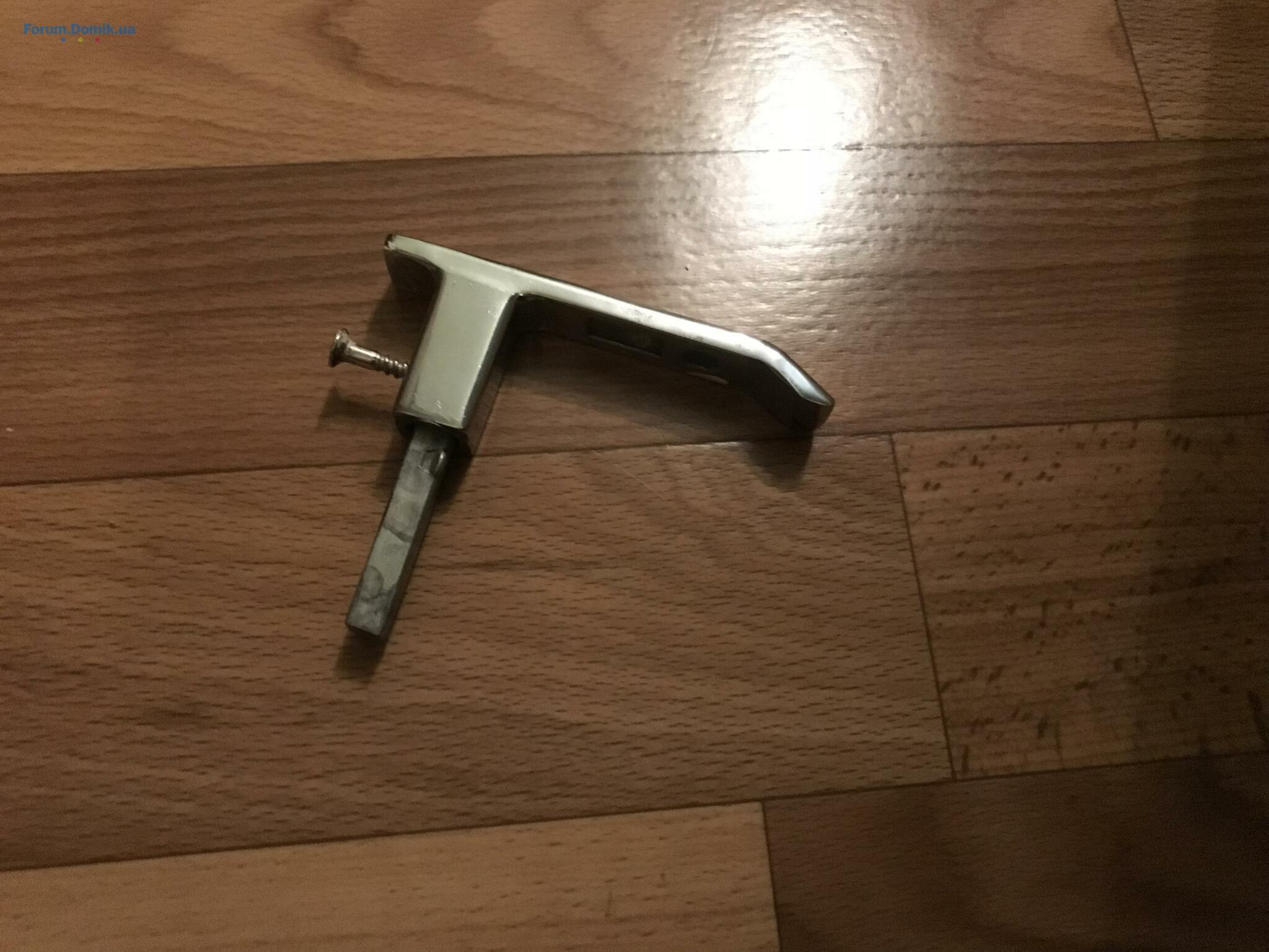

И возможно возьму ручку от старых окон, вдруг пригодится.
