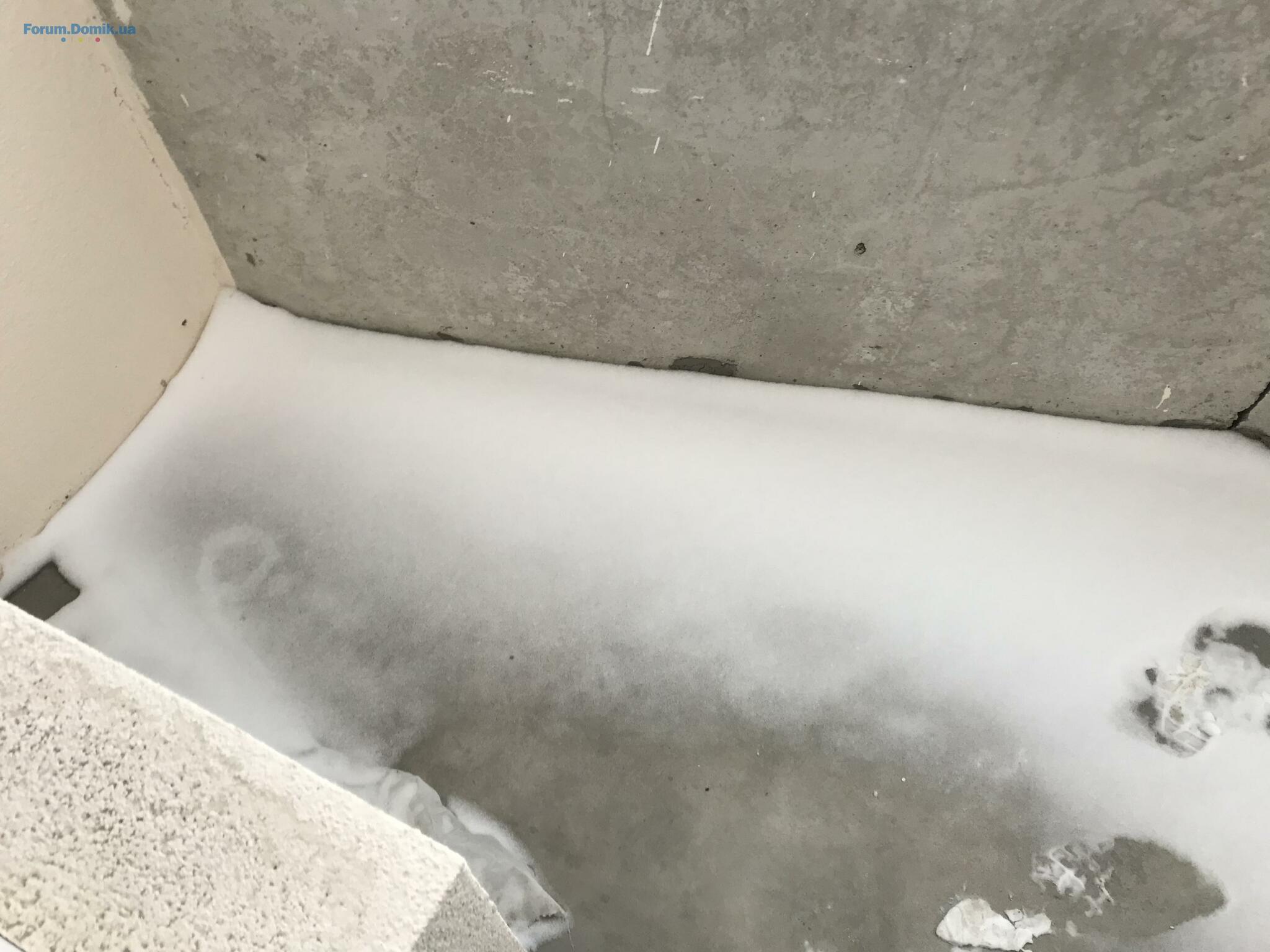

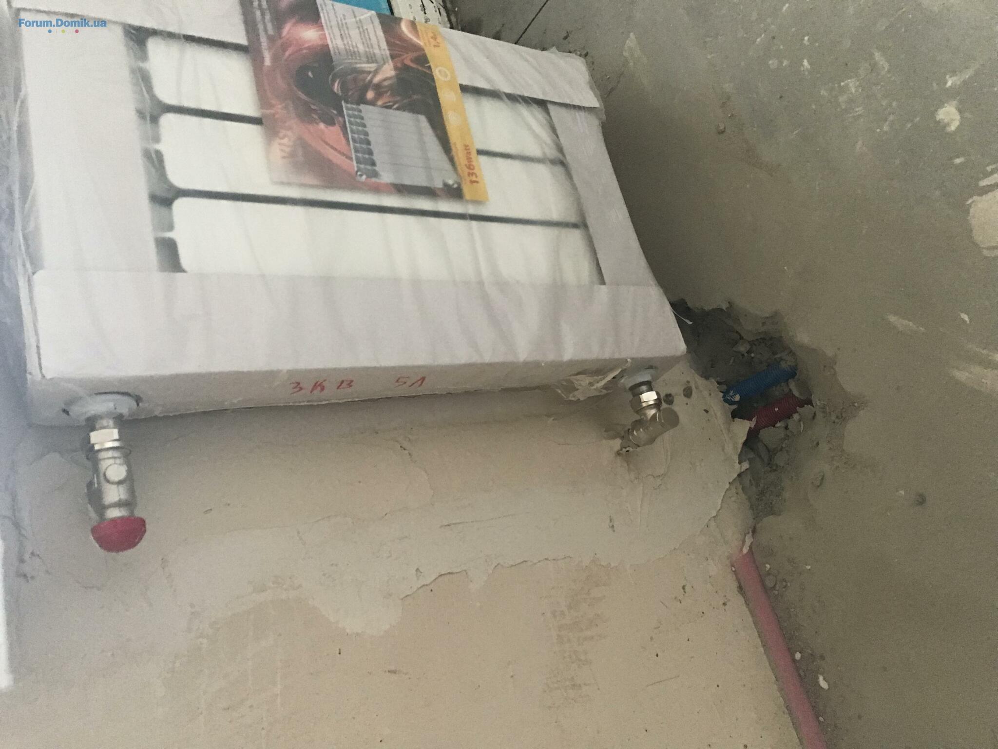

По осмотру: у меня претензия только к регулировке металопластиковых окон/дверей + отлив на окне уже в ржавую точку.
Сказаливрятли отлив из -за одного меня будут менять, если е
будет много обращений - тогда будут вызывать бригаду и заказывать материалы.
Лифт поднял первых рабочих, потом загрузились мы - закрылись двери и он сказал, что поламался
Пришлось всем идти на верх ногами. Регулировщик вчера был, сегодня ещё вызовут
Электричество не подключено, установлен один плафон и выключатель + автоматы. Дадут электричество уже после опломбировки счетчика с электриком.
К стенам и полу особых замечаний нет, к потолку не достал.
Была завоздушена одна батарея, но под конец осмотра пришёл сантахник и спустил воду.
Окна запотевшие и углы у них мокрые - влага выходит со стен и штукатурки
Снега много задувает на балконы с поля, как общий - так и мой.

Итоги первого полугодия Д7:
снег задувает, штукатурка отвалилась и кто-то перестарался с перфоратором
